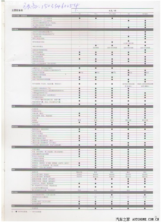

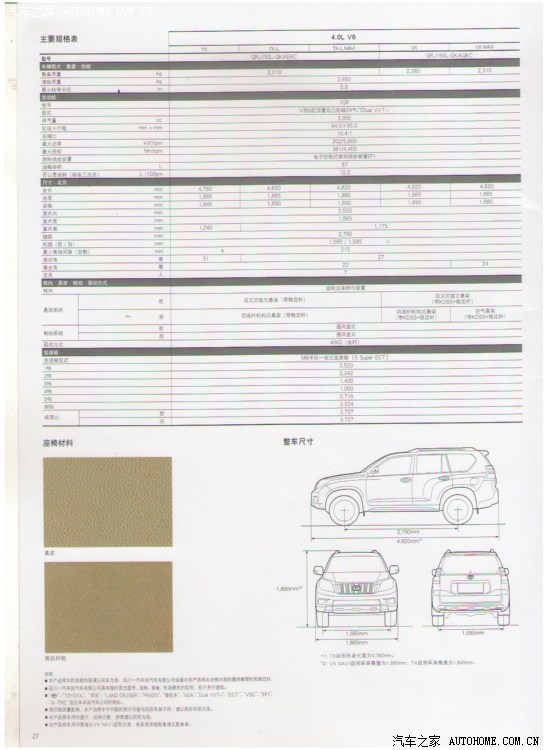

下面开始上传图片,前6张是VX-N的配置图片,后两张是配置表
