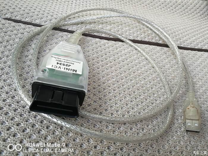

首先,去万能的马云家买这样一根通讯数据线。多和卖家聊聊,他应该可以帮你解答不少问题。买线的同时卖家应该还会送你一套调试软件,专门用来和普拉多通讯的,要找最新的汉化版本的。我测试过,中东、国产的普拉多都可以正常通讯。
通讯数据线实物

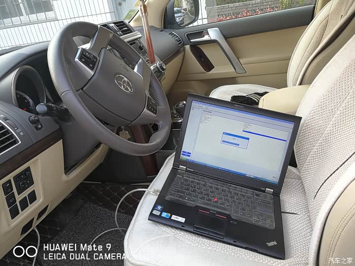

笔记本联车调试的最佳位置

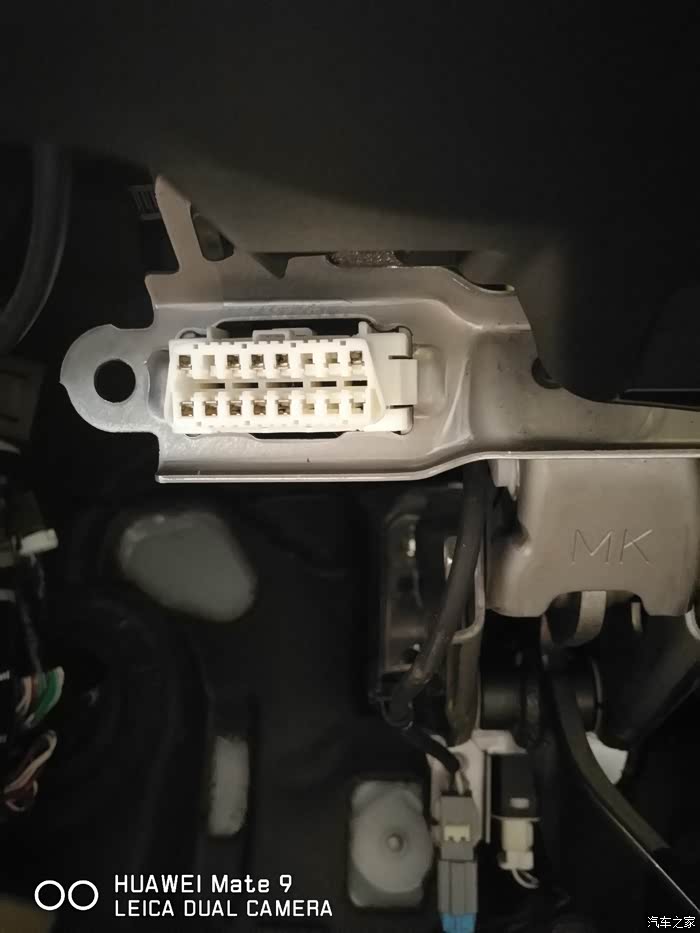

笔记本放到普拉多主驾的座椅上,普拉多先在熄火状态。买的这根调试线上的USB口插笔记本,大口在车子刹车踏板往左上方找找。这种接口在普拉多车上是唯一的,就是所谓车辆ECU调试接口,找到后插紧。
普拉多的ECU通讯口

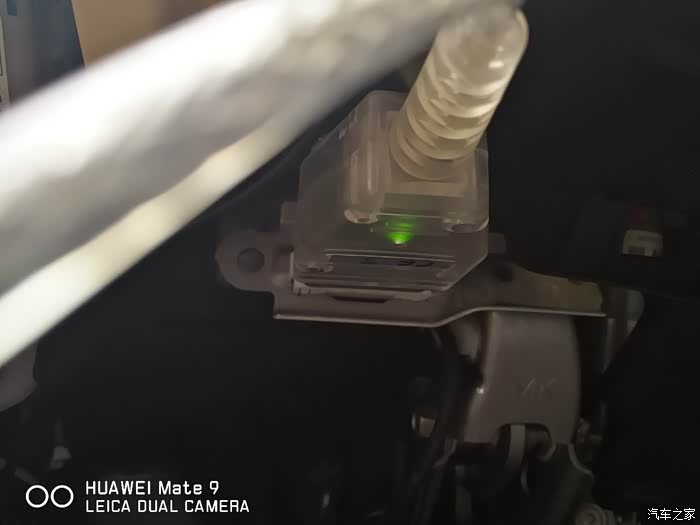

先启动笔记本,然后运行卖家送你的调试软件,最后再把普拉多的钥匙拧到ON处。
ECU通讯线连接好,通电后插头上带的一个绿灯会亮

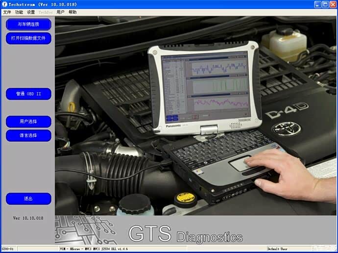

调试软件运行界面
我的调试软件是10.10.018版,大部分内容都是汉化好的。

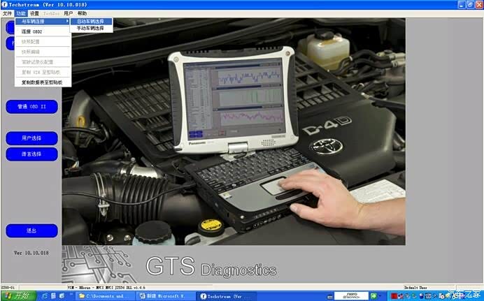

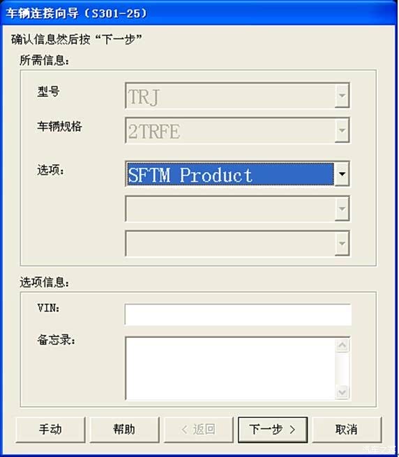

点击软件左侧最上角的“与车辆连接”按钮,或者点击菜单上的“功能”-“与车辆连接”-“自动车辆选择”。

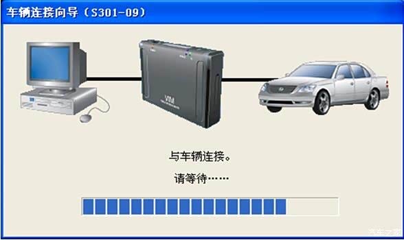

连接车辆等待界面
连接时的选择
当出现上图的界面时,说明你的爱车已经被软件自动识别。2700普拉多的自动识别为型号是TRJ、车辆规格是2TRFE。我们需要在选项栏内选择“SFTM Product”,然后点击下一步。

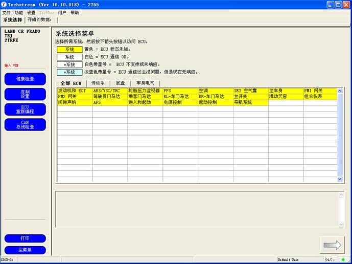

ECU通讯软件的首页
上图就是普拉多ECU通讯软件的首页,包含了车辆健康检查、ECU重新编程、CAN总线检查等选项。想要进入我们最关心的隐藏设置,就点击“定制设置”按钮。
又要等待一会
隐藏设置首页

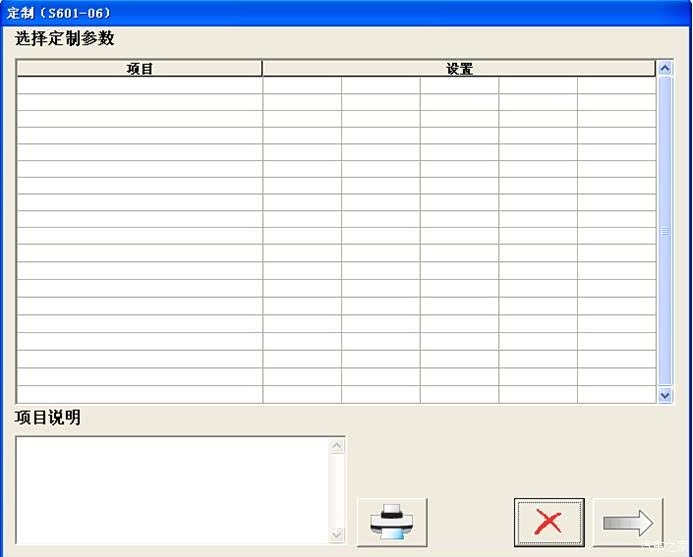

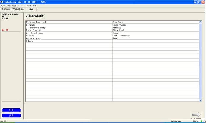

终于进入了隐藏设置,里面一共有15个选项供我们选择。为了方面说明,我把选项按左边一列从上到下为1-8,选项右边一列从上到下为9-15,经查看,其中的2、7、8、12、13、14、15这六个选项是空的无设置内容。如下图所示。
无内容的选项

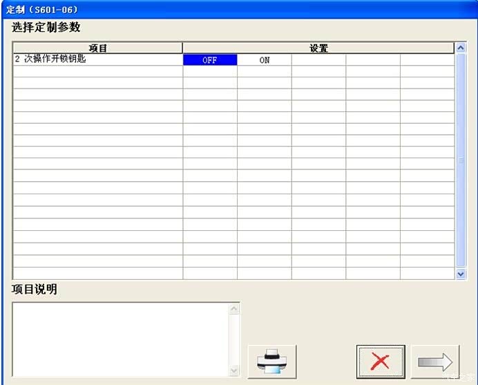

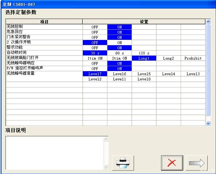

那其余九个选项都有内容,1选项是Wireless Door Lock,双击它。
1选项的内容
里面的2次操作开锁默认是OFF,就是按一下开锁键四门全开;如果设置为ON,按一下开锁键只会开主驾门,按两下开锁键,才会四门全开。还有开锁后不进入自动锁车时间的设置。还有一些警告设置,默认都是ON,不建议取消。设置完毕点右箭头退回上一级菜单。

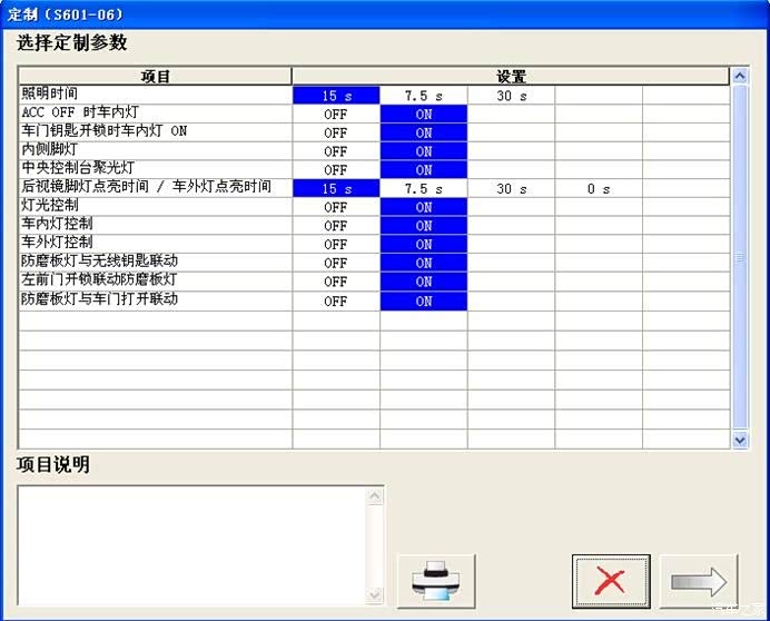

3选项是Illuminated Entry,双击。
3选项的内容
3选项都是车内灯光的一些设置,都是默认为ON,建议不改动。

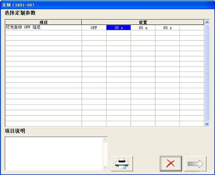

4选项是Light Control,双击。
4选项的内容
4选项里只有一条内容,也是灯光的,不用改动。

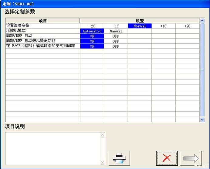

5选项是Air Conditioner,双击。
5选项的内容
5选项应该是关于空调的,感觉不用改动。

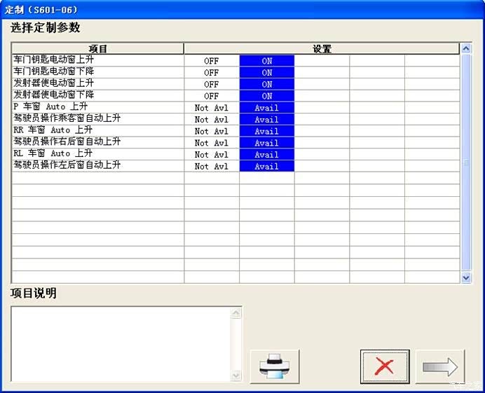

10选项是Power Window,双击。
10选项的内容
这应该是普友们进隐藏设置后改的最多的功能了。1-4内容默认选择居然是OFF,不知道丰田公司的ECU编程员为何如此脑残?ON的意思是长按关锁键所有车窗一起上升、长按开锁键所有车窗一起下降,OFF的意思就是没有上面这些功能。进隐藏设置的第一件事就是把1-4内容全部选择ON没商量了。

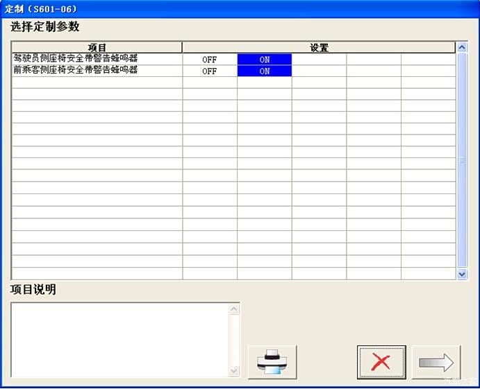

11选项是Warning,双击。
11选项是Warning,双击。
11选项的内容
看11选项的字面意思也该知道是警告的设置,进去看只有两条内容,主驾安全带未系警告和副驾安全带未系警告,默认是ON,就是会报警。
