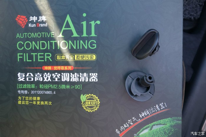

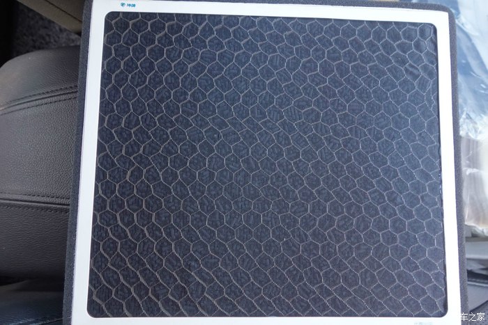

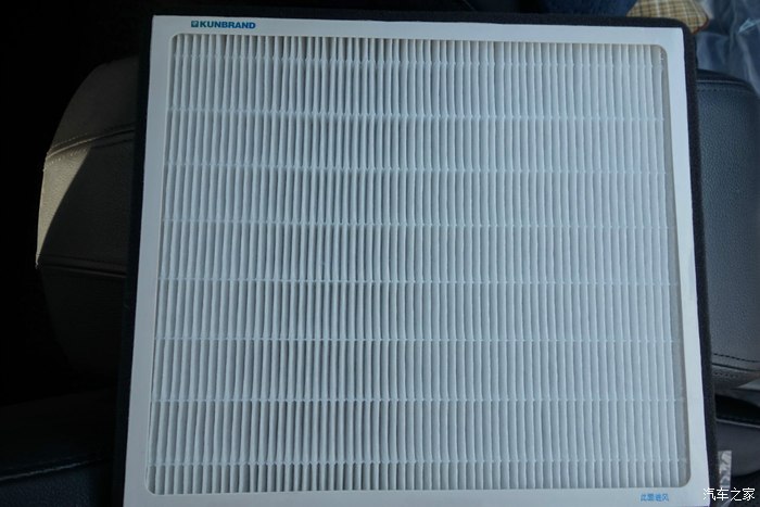

空气滤芯的包装和正反面,看得出质量还是挺不错的

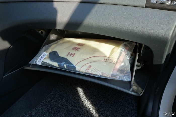

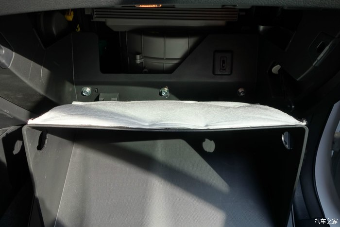

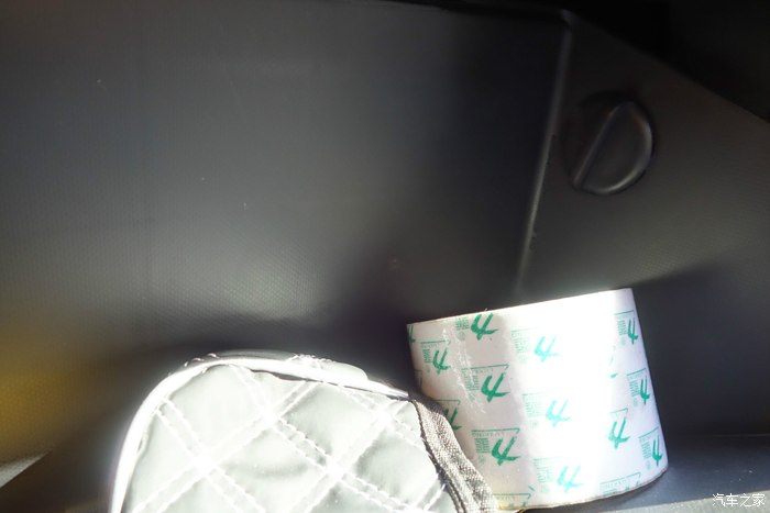

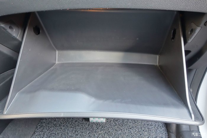

到了安装的时候了,先打开手套箱

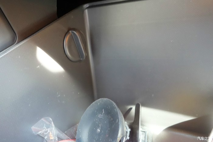

拆下两边的旋钮

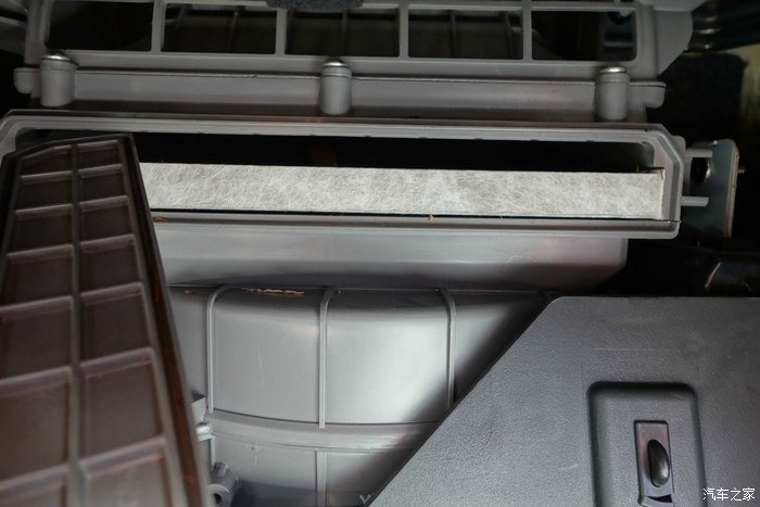

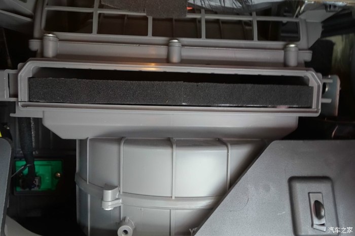

然后打开右边的卡扣,捏住扣子打开

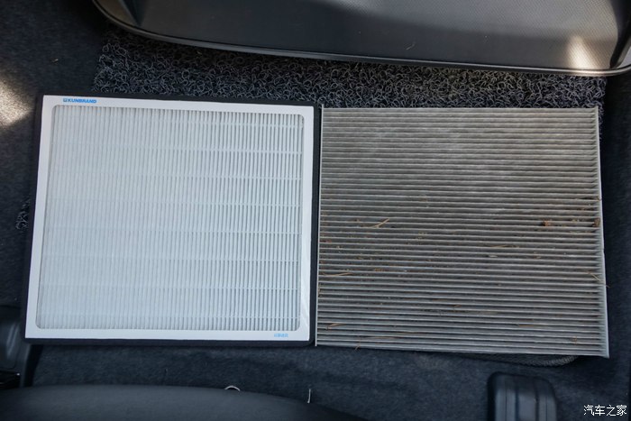

这时就看到原先的滤芯了(白色那个),抽出原先的滤芯,来个新老滤芯的比较
可以看到老滤芯已经挺脏了,而且用的材料ms不给力。。。
换上新滤芯,再装回手套箱,大功告成!

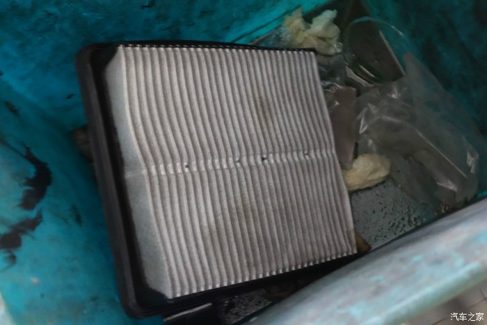

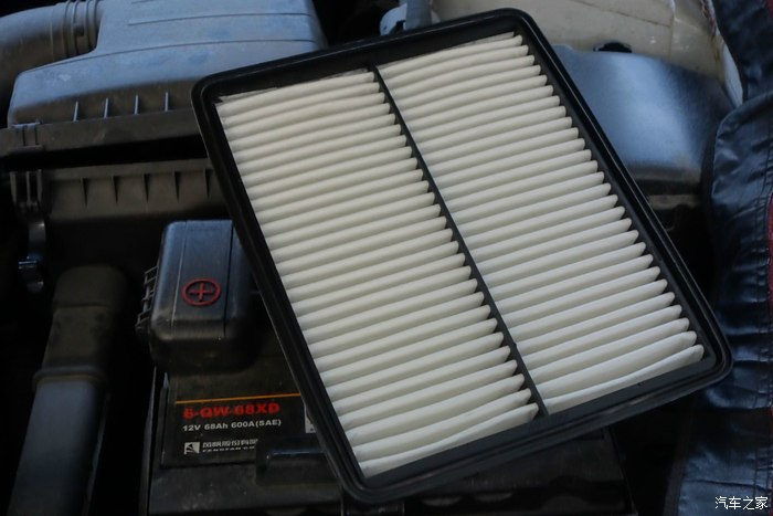

同时购买了空气滤芯,也顺带换了
老空气滤芯
新的空气滤芯
