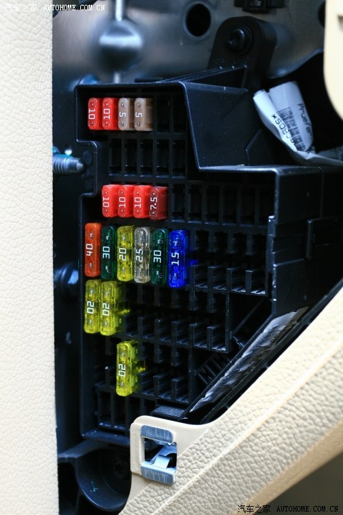

1、周边红灯亮,说明保险丝盒(方向盘左侧,用起子很容易起,没有螺丝)到点烟器的连线没问题。
2、周边红灯不亮,保险没问题,说明说明保险丝盒到点烟器的连线有问题。将挡把起开(没螺丝),露出2颗螺丝,是六角螺丝,是点烟器面板的螺丝,一般车用工具起开,打开点烟器面板,点烟器有一个三线接插件(中间是12V,边上粗线是地线,细的是夜间灯),检查有否断线、插座虚脱。

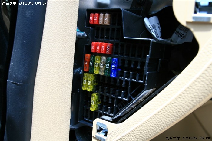

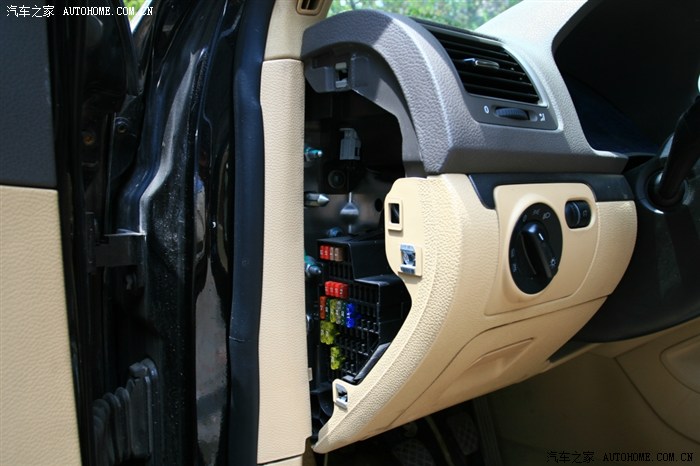

3、保险丝问题。打开方向盘左侧边的保险丝盒。不同年份,可能位置不同。

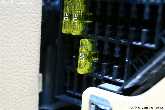

2008款不知道,自2009款到2011款,速腾点烟器保险丝位置是一样的,2009年1.4T手动挡的是红色标注位置有黄色保险丝(20A),即第42编号位置,注意这第6排只有一个保险,在左数第3列位置,第5排左数1(编号32)、2列(编号33)只有2个20A黄色保险。
4、用新的换之(1-2元),或用电线抽丝4-5根缠绕坏的保险丝插脚(0元),再插上。
5、2012款速腾现在没有资料,但也好办,挨个拔,见到熔断的就换新的或缠绕之,就这么简单
顶着风走 车友提供的2010-2011款资料,在编号42(F42)的地方,SC42是点烟器保险丝,U1即是。现在看来2009-2011款都是一样的位置。
此贴不可能是精华,需要的车友,可尽快复制备用,时间长了,就石沉大海了。
具体步骤:

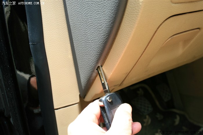

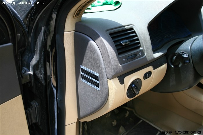

一、拆侧面盖子

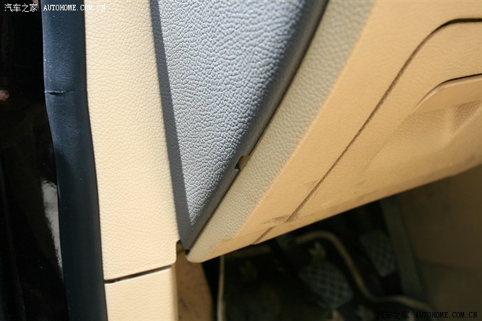

看到缺口了?没螺丝的,里面有卡口。
对,就是它
钥匙当起子,不是技术活。
凉快些了
近点
再近点,在第6排3座
黄了,最下面那个。

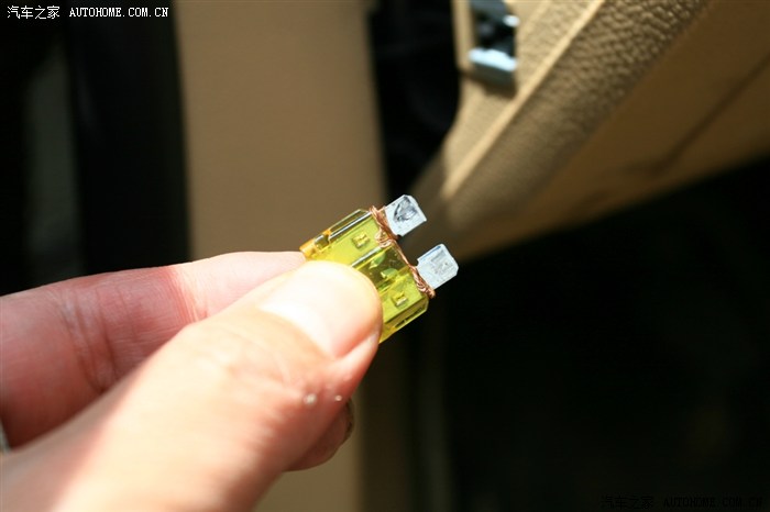

手当夹子
保险中间熔断了,缠了几根铜丝上去

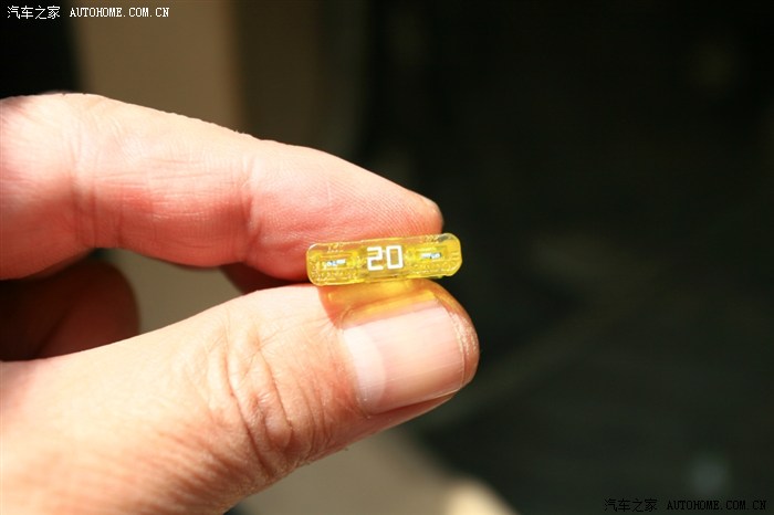

保险上的“20”,就是20A(安培的意思)
再装上,整体效果
