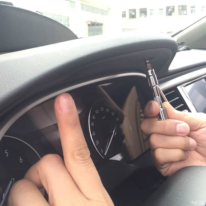

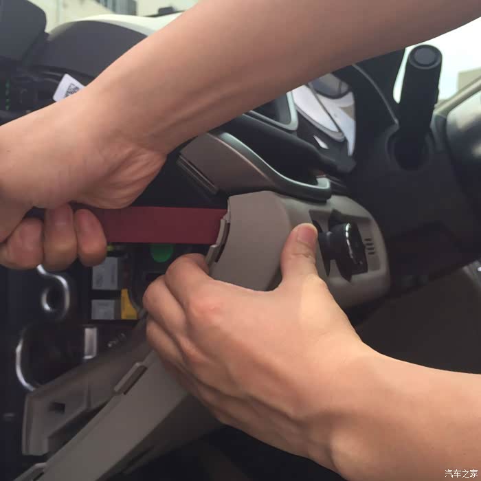

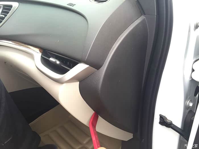

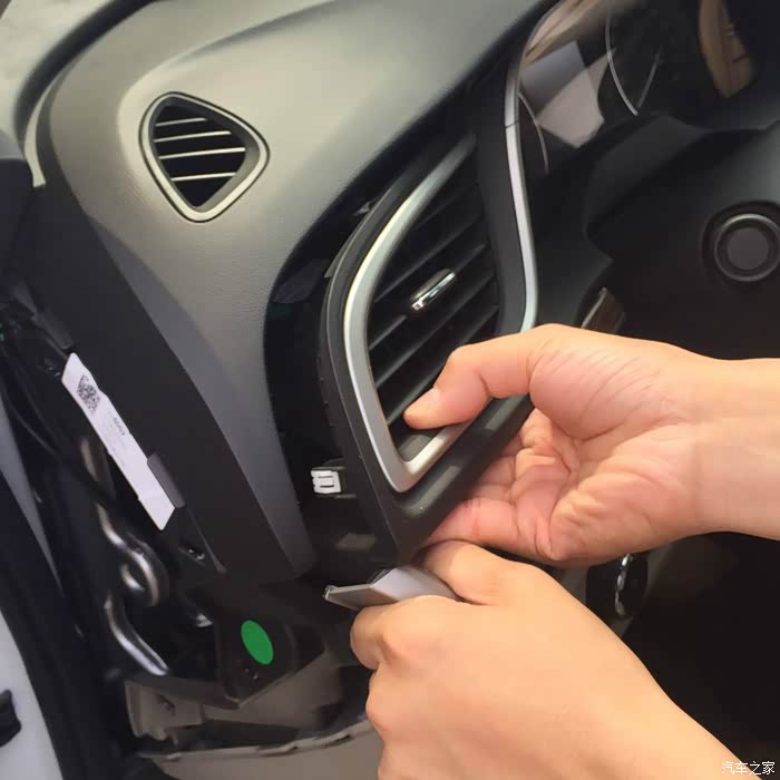

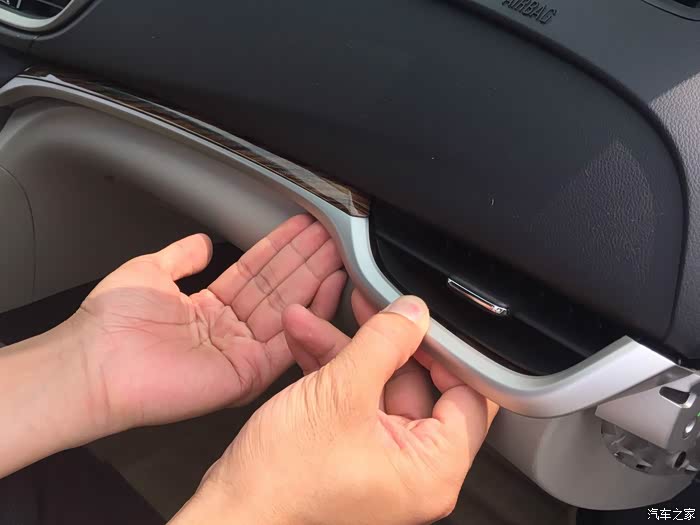

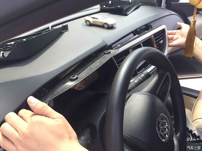

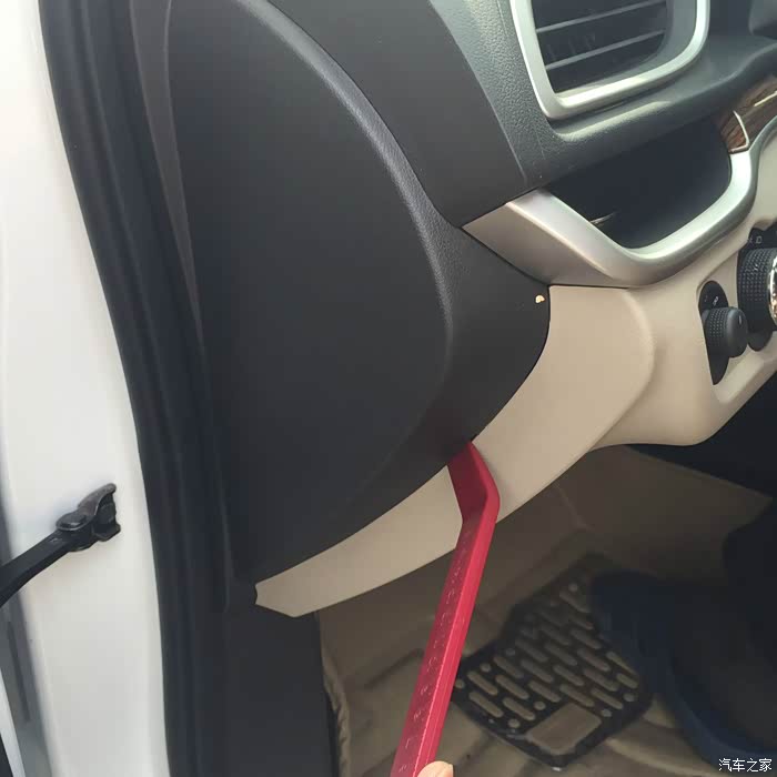

用翘板工具撬开
自己看图,不难的,看了一遍,现在自己都会安装了

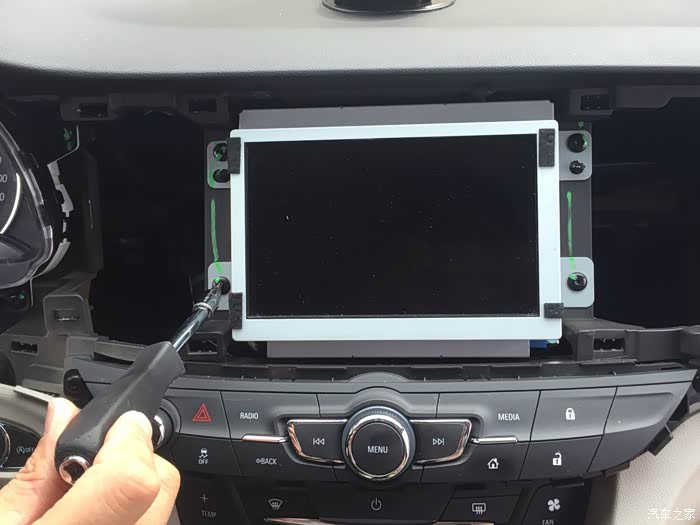

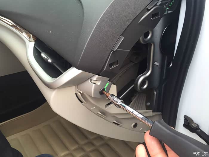

取下2个小螺丝

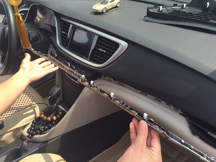

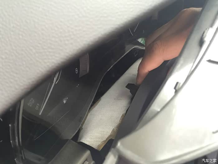

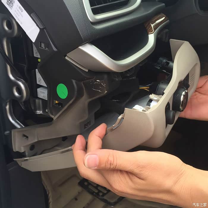

取下面框
个人感觉,英朗的车 就是这个位置比较费时间,下面有几个隐蔽的卡扣。需要慢细心的拆。

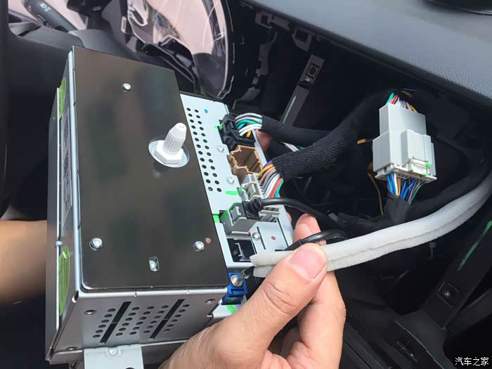

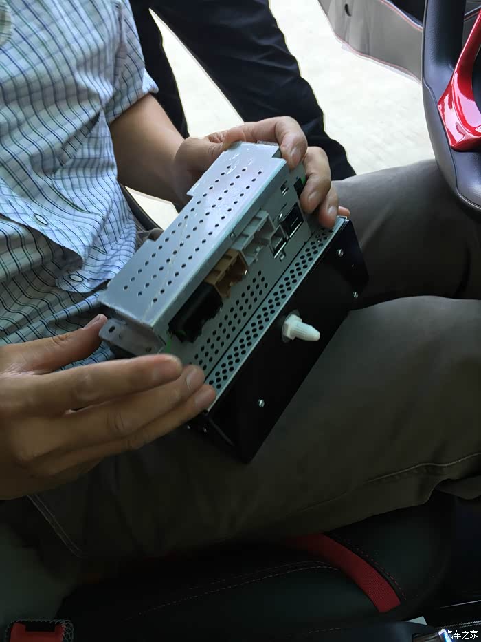

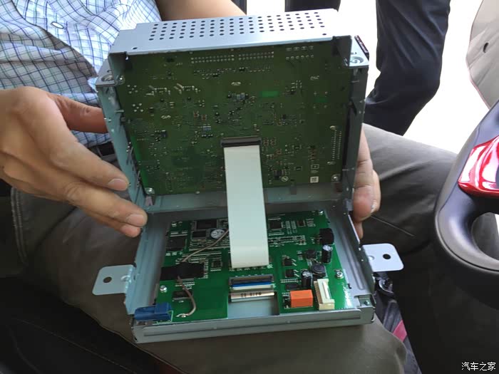

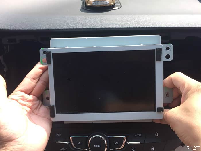

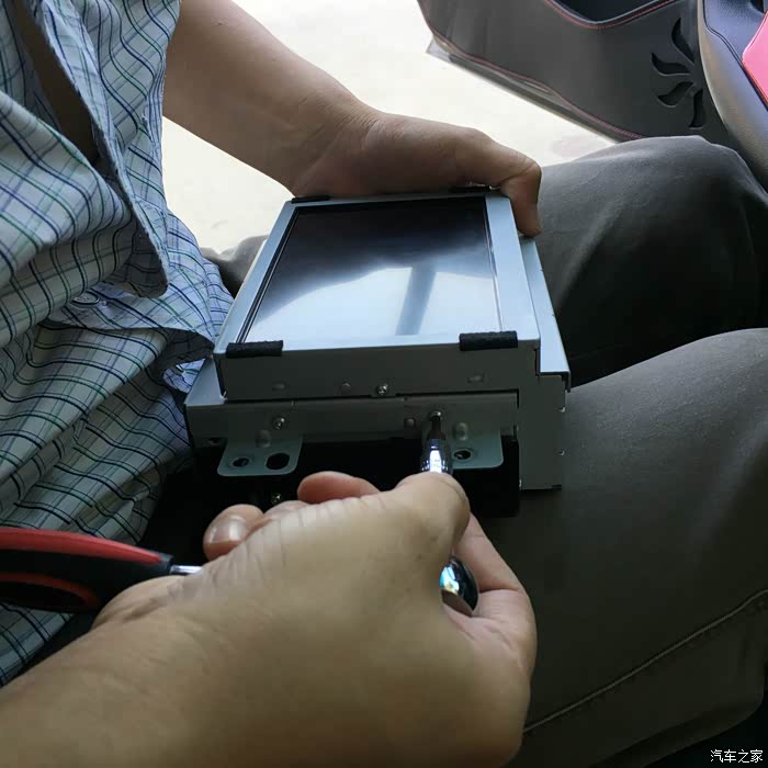

拆下主机上的四个螺丝
取出主机

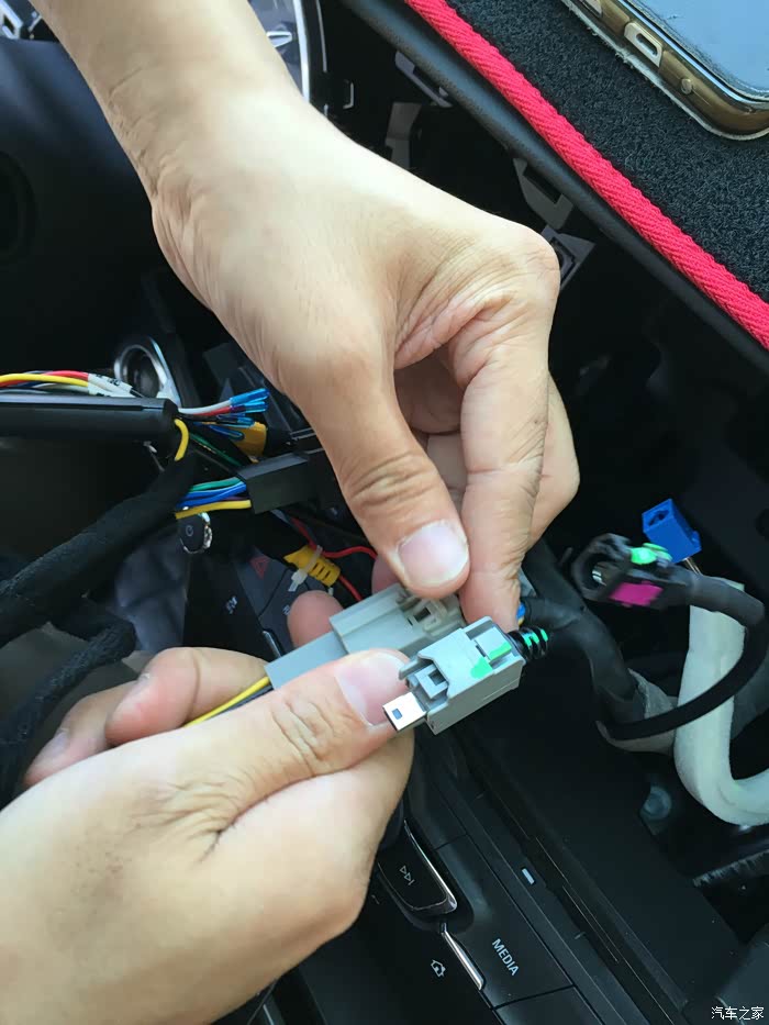

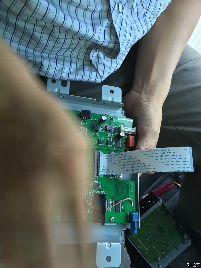

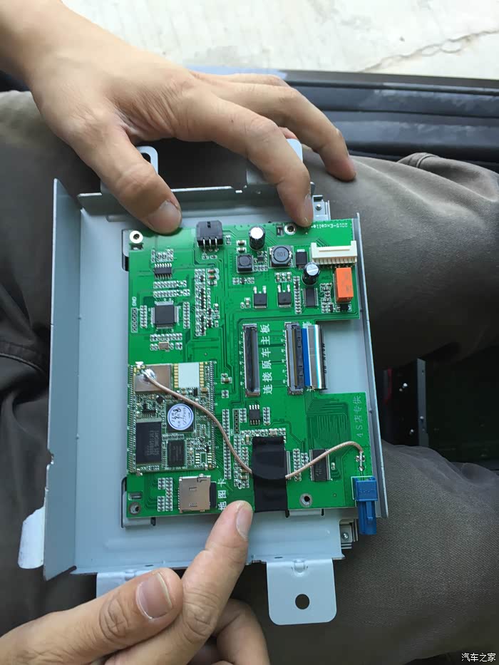

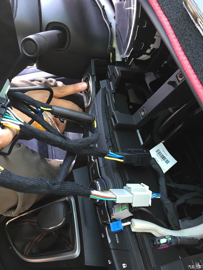

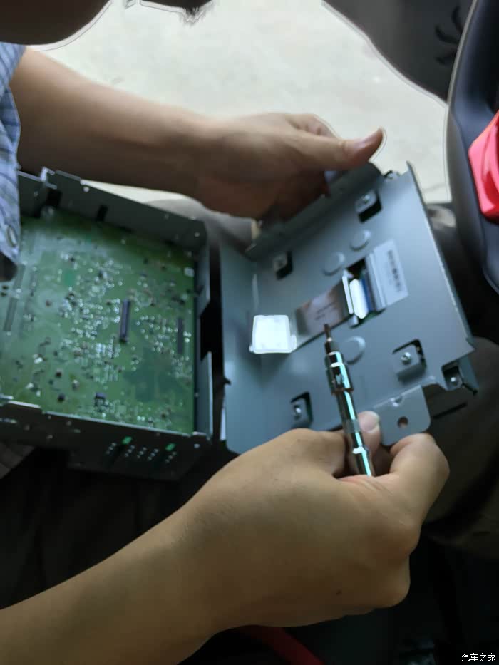

模块安装过程
模块安装过程
模块安装过程
模块安装过程
模块安装过程
模块安装过程
模块加装好效果图,注意排线金属面一定要朝下。
没有破原车线路安装,不影响原车任何功能正常使用

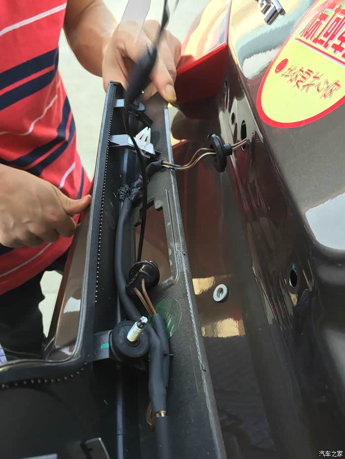

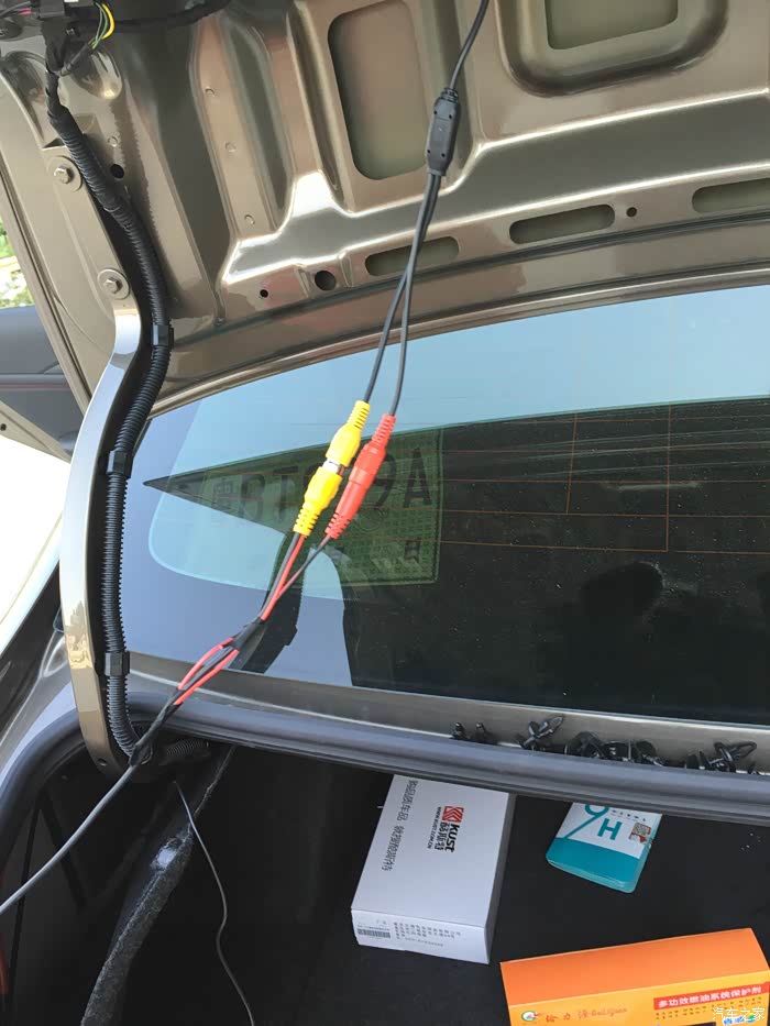

倒车摄像头供电线接在模块上的灰色摄像头供电线,不用去倒车灯接电,这点很赞!!!
没有破原车线路安装,不影响原车任何功能正常使用,重要的事情说三遍!线路都是直接对插。
摄像头安装不需要去接倒车灯,没有破原车线路安装,这个确定没有破原车线路!

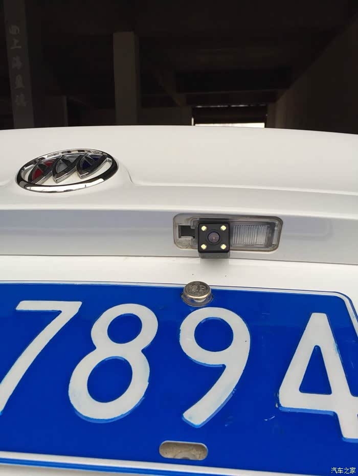

倒车摄像头安装效果图

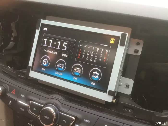

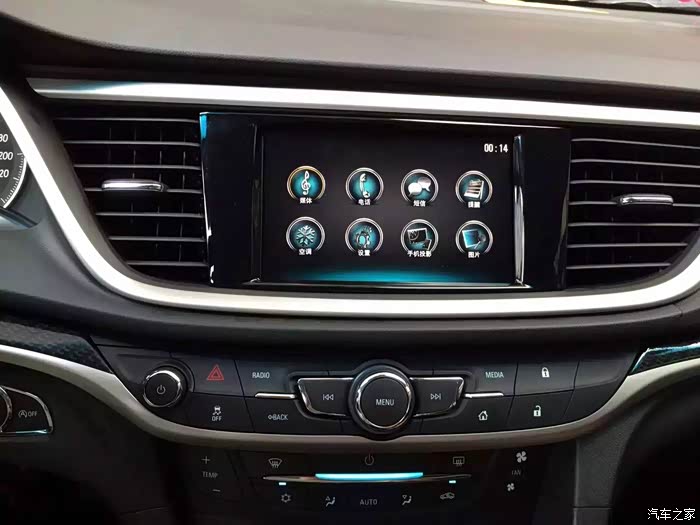

安装完调试,通过长按小房子按键3秒放手,进入到加装导航倒车模块系统菜单。
安装好,测试原车功能都正常。

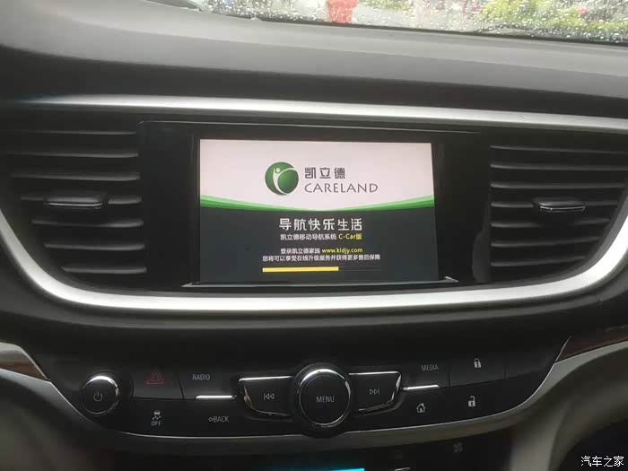

导航功能,大家都懂的

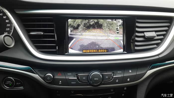

倒车影像功能,这个不错,对菜鸟非常实用!
