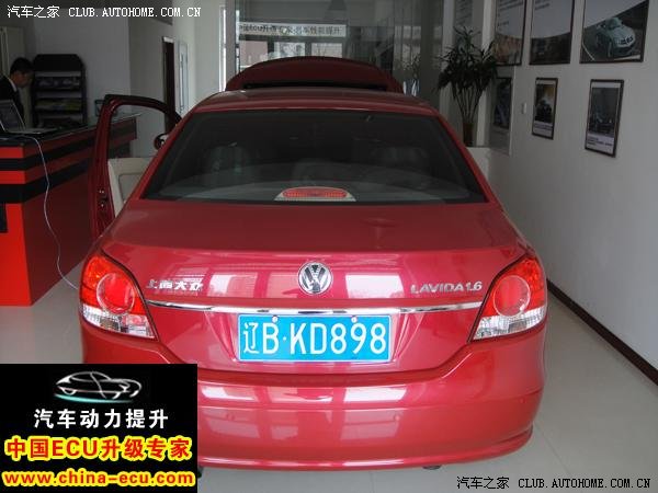

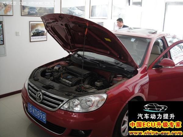

        今天大连朗逸1.6车主曲先生来到我们店里,由于曲先生做汽车行业以有8年之久,现在大连奔驰4S店做顾问,充分了解升级及升级后的好处,没用我们做过多的介绍,就决定对爱车进行了升级。

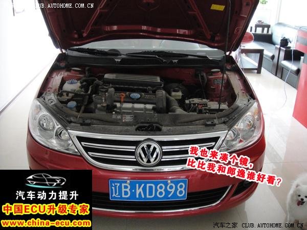

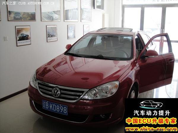

        先发几张朗逸照片,让大家一睹其风采.

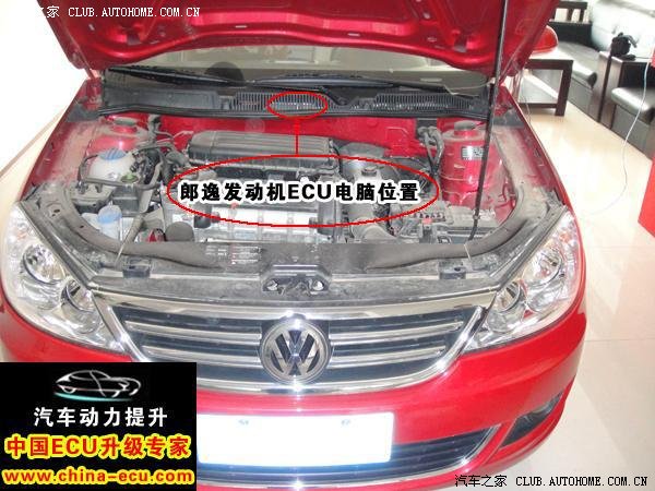

大众系列车型的发动机电脑位置,如果不在发动机仓内,基本上都在前风档玻璃下方的导流板下面,位置如下图

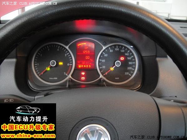

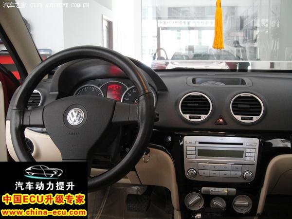

  单纯从内饰来看,做工细致,布局大方得体,一眼就能看出具有纯正的欧系血统。

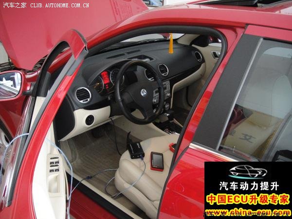

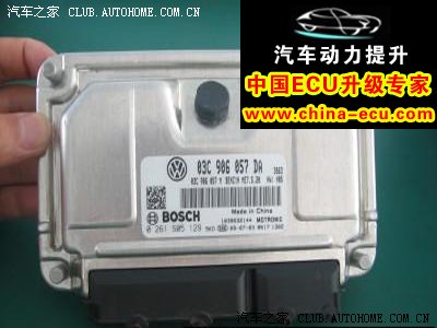

由于该款车不支持OBD免拆读写升级程序,只有拆下电脑做K-LINE连接读写。下面是该车ECU电脑:

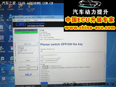

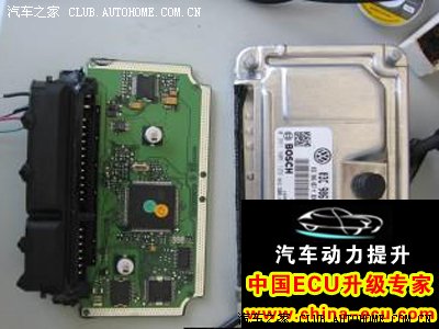

下图是CMD设备使用K线方式连接朗逸ECU,进行读写操作。读写操作程序时间很快,唯有把程序发到国外调校需要一段时间,大约在2个小时左右。

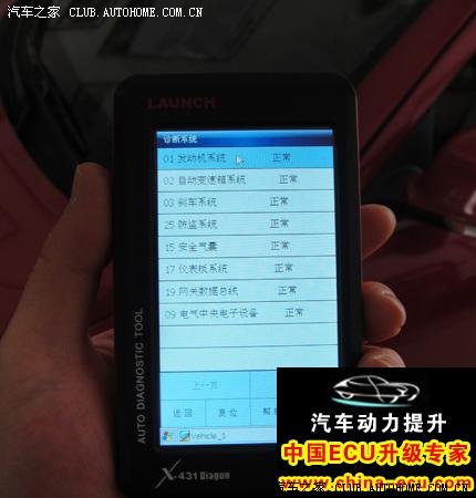

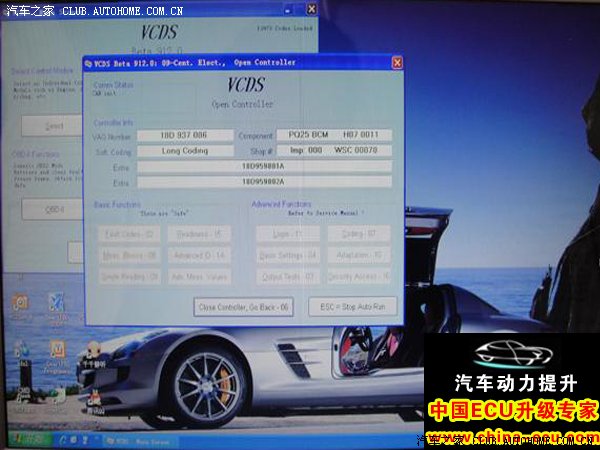

        这次程序调校速度挺快,大约40分钟,调校好的升级程序就传了回来。写入升级程序同上图一样,只不过是反向操作。本着为客户负责任的态度,写入升级程序后,为曲先生的爱车做了全面电脑检测。尽管曲先生说不用检测(在行家面前检测车辆,真是有点班门弄斧的感觉,呵呵...)。左下图是大众原厂VCDS专用检测软件,右下图是X431检测,两台设备均显示升级后车辆一切正常。
