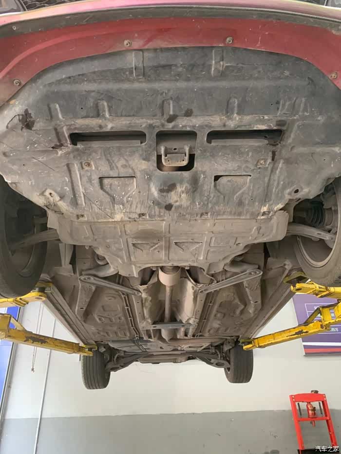

其实这个水箱漏水应该也和我经常跑烂路有关,看看下护板的伤痕就知道它经历了什么。老6的品质还是没得说,10万公里目前还没怎么换过这种大件东西,而且价格还挺便宜,我开始以为一个水箱得小一千呢,结果460就搞定了,省心。

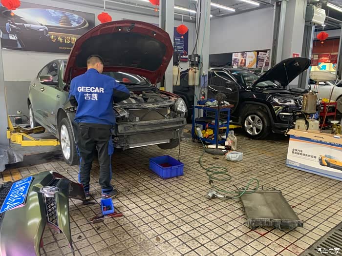

换水箱
准备拆杠
可怜的下护板
其实是有点渗

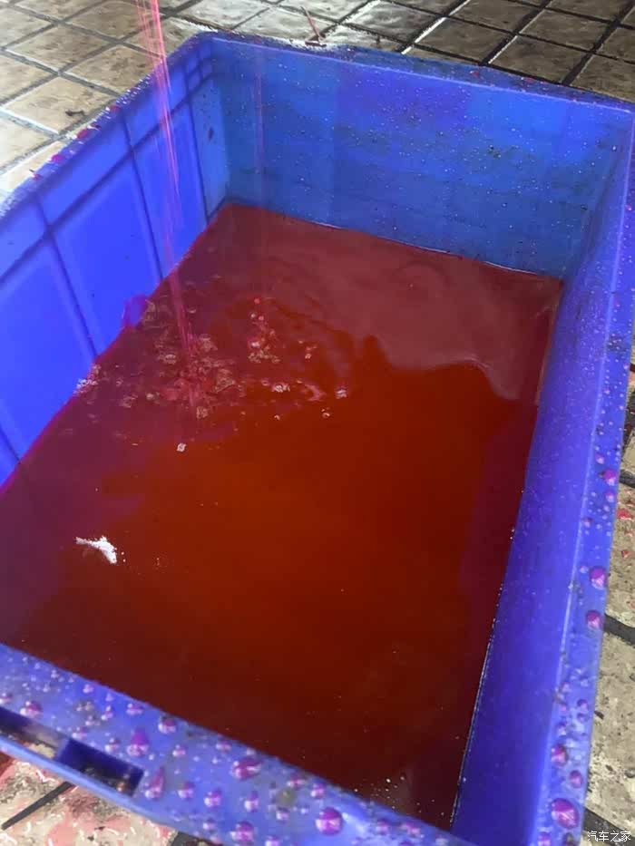

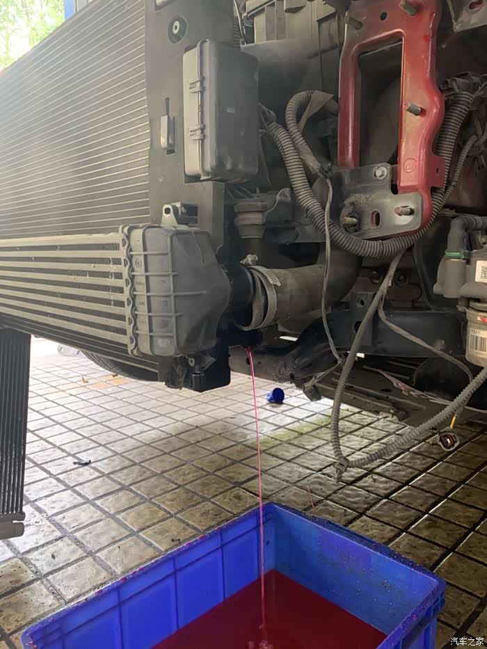

把冷却液全部放掉
继续拆
放干
变形金刚
拆螺丝

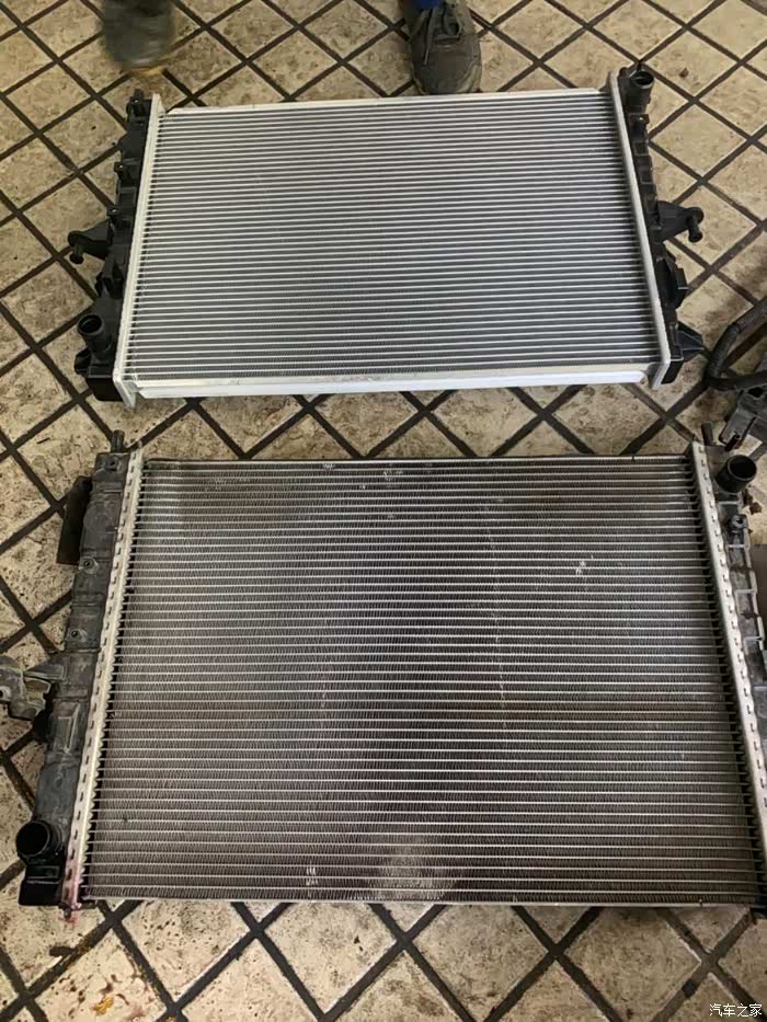

新旧对比
风扇也拆了
新的看着是不错
