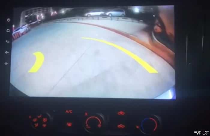

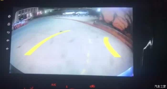

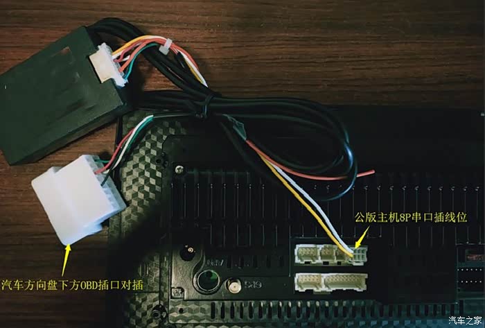

改了大屏幕 , 倒车就是只有2根不动的辅助线, 没有会随方向盘转动的轨迹, 这样就很不方便了
开始摸索, 找了无数的论坛, 终于给我找到了很简单的方法, 接obd到方向盘下面,  然后插到导航背后的一个接口,  原因是只有obd里面有数据可以解码倒车轨迹。cd背后是没有can协议数据的。

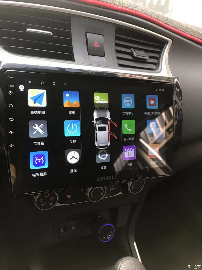

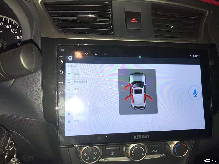

原车不管几个门没有关,  都是显示一个门没有关 。   每次都要轮流开几个门, 才知道准确是哪个门没有关好,这个真的超级不方便。

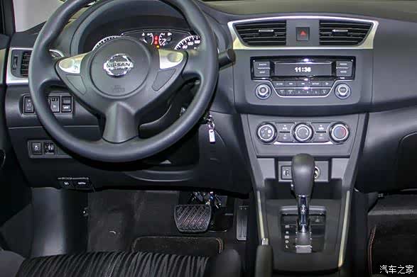

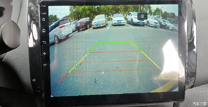

日产还是太抠门了 , 低配的没有中控屏幕更不用说倒车影像,座椅还是绒布的,  问了某宝,改中控大屏幕就有倒车影像 。 于是开始折腾,改了中控屏幕。 没有想到,装好, 没有倒车轨迹,倒车打方向盘, 只有左右两个不动的辅助线, 然有什么卵用。
发不了视频,只能截取视频片段。左转
右转,有这个轨迹后太方便了,不是依靠这个辅助倒车,  而是,每次停车的时候,解决每次停车忘记回正方向盘, 不用再下车,再上车重新打火, 回正方向盘。 这个确实很使用
竟然有显示开关门信息,  这个就更加方便了,  问了卖家, 如果机器太老, 是不会显示开关门信息, 只有倒车轨迹随动, 有这个开关门信息,真的好意外, 大爱
终于折腾起来了 ,瞬间最低配实现高配才的功能

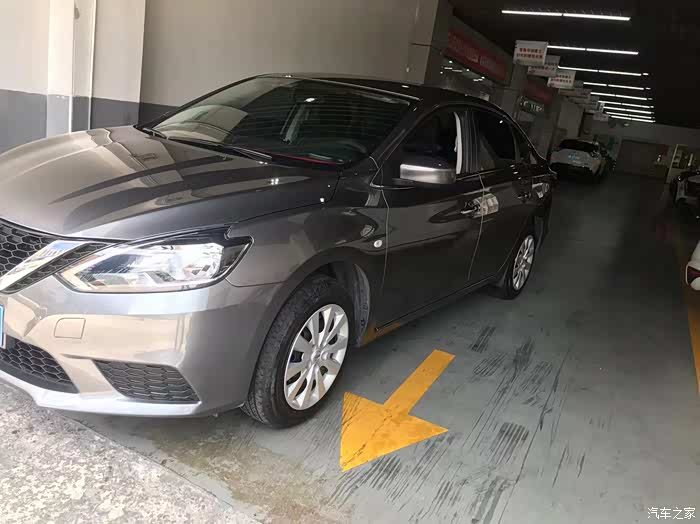

最后奉上二保养提车照片。
