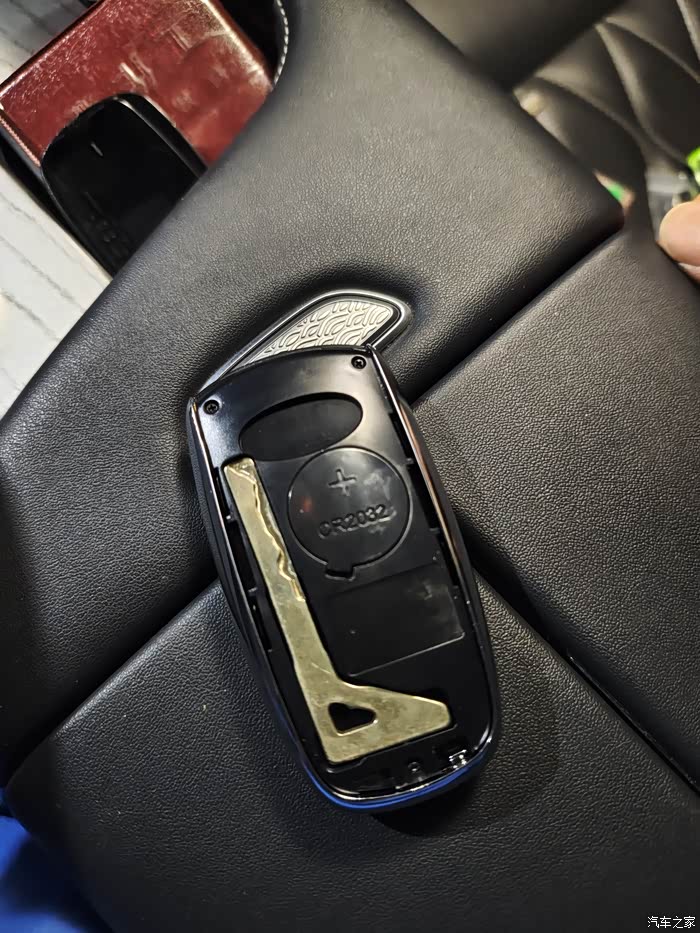

钥匙快没电的时候,车辆主驾驶屏幕会提示的,这时候就及时换电池,超市随便都买的到,大概3块钱一块电池,能用1到2年的吧,电池很便宜,直接上图片吧
车辆主驾驶屏幕提示钥匙电量低,需要及时更换电池
钥匙壳背面的最底部有一个很小的缺口,钥匙壳就是从这里撬开,找个小号美工刀,或者刀片,或者手机拆卡针,总之就是细小的稍微硬点东西把背面的壳撬开,撬起来一点就可以沿着边缘用手向上向前扣起来,卡扣不容易断
撬开背面的壳,就可以看到黑色圆形的钥匙槽了,这是需要再用小的美工刀或者手机拆卡针把黑色的电池盖板撬起来,这个盖板没有卡扣,就是直接塞在圆形槽内的
撬开电池槽盖板就看到这样的电池了,电池型号是图片上的CR2032,自己到超市买就行了,电压是3伏的,现在打开看到的是电池的正极有个很明显的+号可以看到,换了新的电池也按照正极在上的位置放进去就行,
放好电池后,再盖好电池槽的盖板,电池槽的缺口要对上盖板突出的位置,最后把钥匙壳背板扣好就可以了。
