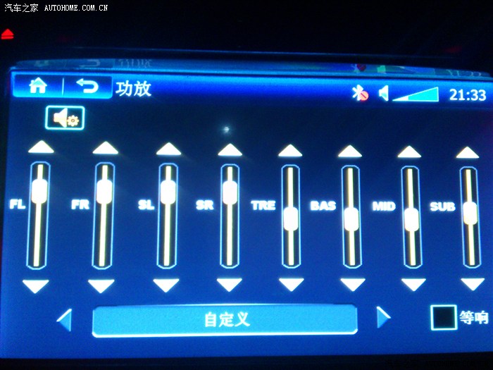

RCZ的原厂JBL效果是相当不错,可换上国产的导航DVD后音质下降了许多,最明显的就是高音劈,且声音大了后有些歌出现刺啦刺啦的噪音。最近听小和尚说设置下能好许多,自己就简单地调了一下:
设置界面在 主菜单->设置->功放 里面,主要是在标准设置基础上全部下降了一些。
各个选项说明一下:
FL:前排左声道,FR:前排右声道,SL:左环绕,SR:右环绕
TRE:高音,BAS:低音,MID:中音,SUB:外接音源
可惜说明书找不到了,都是自己凭经验翻译的。调好后音质确实不一样了,声音开到14也不会劈,JBL的美好感受又回来了,个别的钢琴曲还是有杂音,但是已经接近原厂的音色了,整体音量下降了一点,原来6和现在7的响度差不多。
至于 等响,是在音量小时提升低音,起平衡高低音效果的作用,不过我开启后也没有什么感觉,所以就关了。
车友有更好的办法解决音质的,来讲解一下吧。
