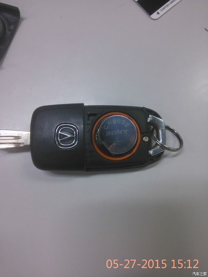

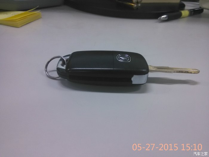

最近发现车钥匙有点不灵敏,估计是电池没电,话说也用了快两年了,不管有没有电,我也决心换一个!
1、第一步,先把钥匙弹出来

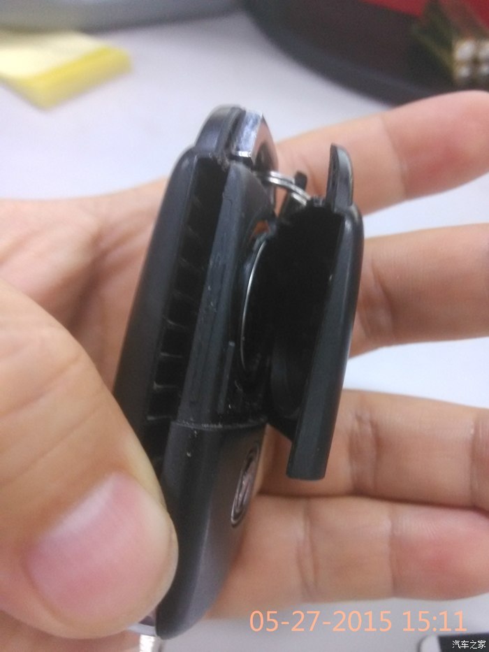

2、第二步,从我画圈的地方,用指甲轻抠,盖子就会翘起。
3、第三步,用个银行卡什么的薄片插进去一撬,就打开了。

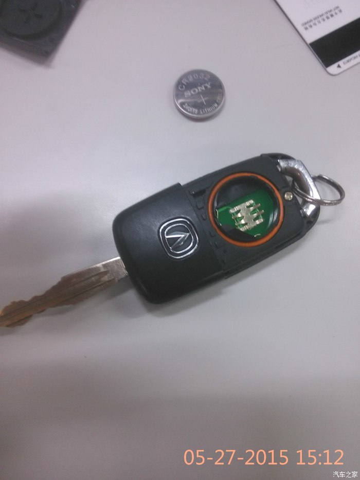

4、第四步,把电池弄下来,看见电池有很少的一边被挡住的地方了没?图上绿色圆圈的地方,用指甲一摁,注意是摁,电池就会弹出来了,可以自己更换新电池了!那个SONY的是我换上去的,原装的是松下(潘得索尼克)的。
5、好了,以上就是换电池的详细过程,有不明白的哥们姐们,可以直接私信,总之就是很简单!多动
