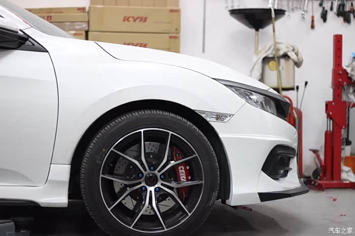

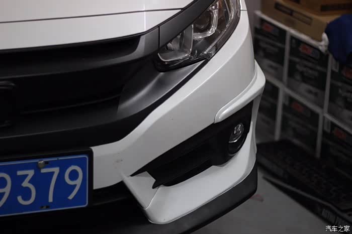

轮毂刹车和包围简单的外观件。
地点 杭州GK车坊 车友们的好去处

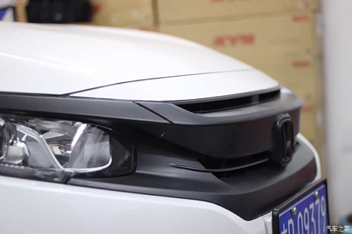

轮毂刹车和包围简单的外观件。

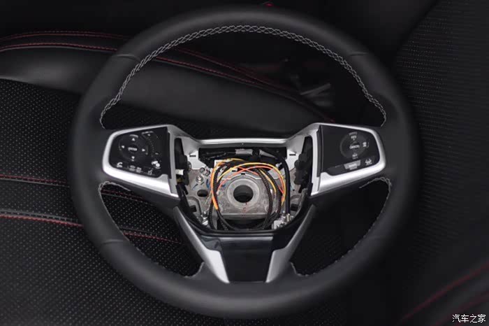

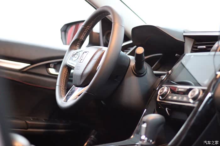

正经事!安装顶配多功能方向盘,巡航开通。
顶配真皮方向盘,皮质细腻有手感
不夸张不狂妄,不碳纤!

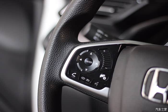

原厂低配橡胶盘子
只是天气干燥时候滑手,其他也没什么不好

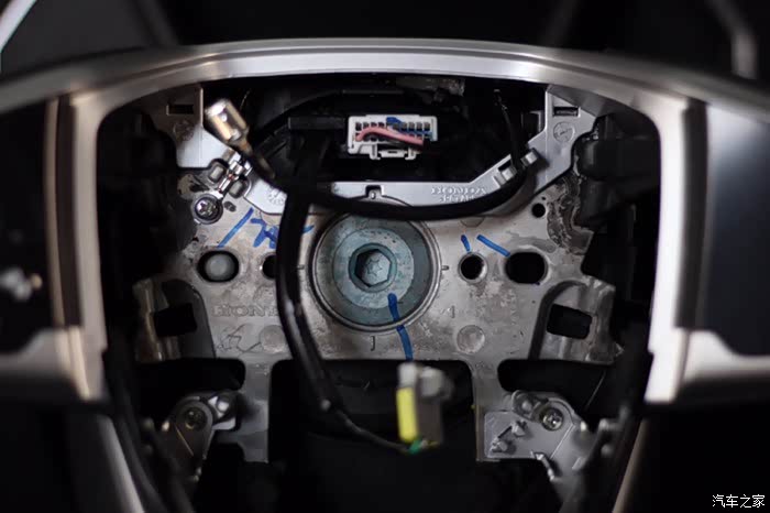

原厂左按键

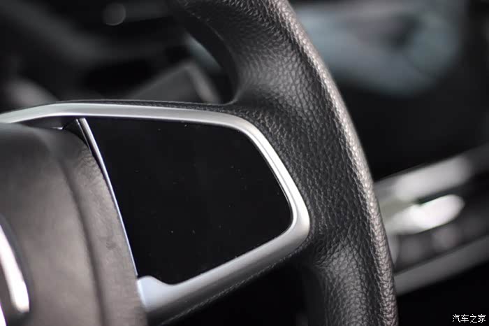

原厂右边空位
拆掉大螺丝就可以拿下来!
安装教程,去年我发过帖子这里就不详细介绍了

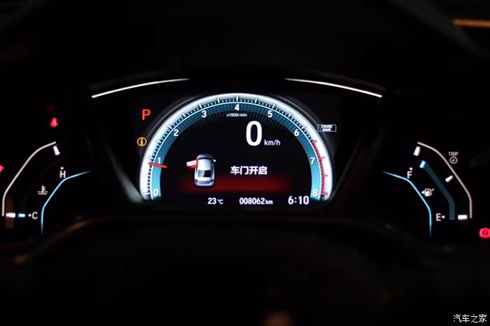

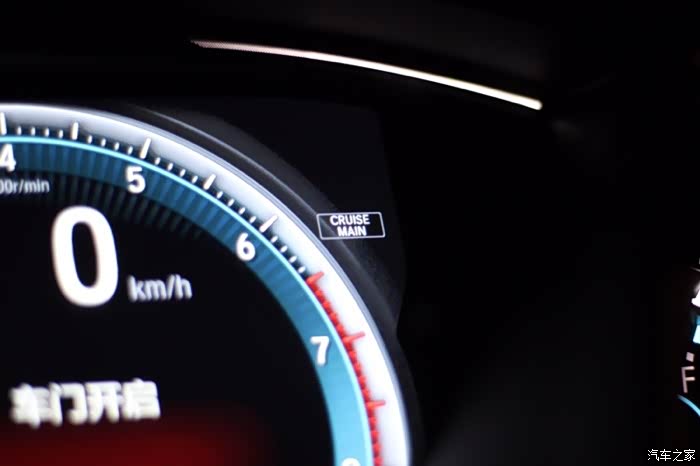

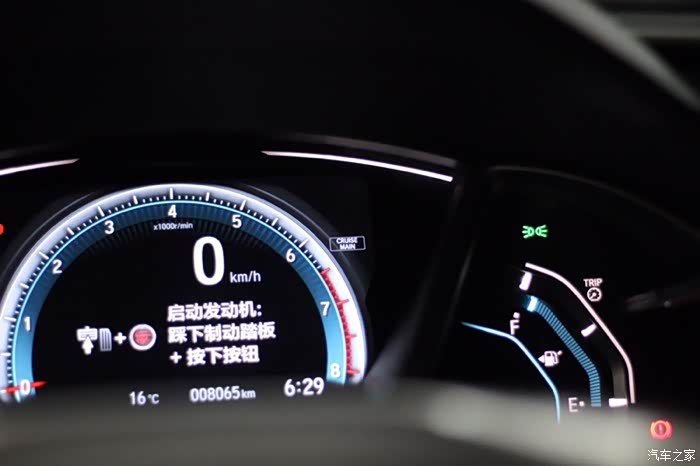

安装后可点亮主巡航灯
安装固定需要拆不少装饰板,怕有异响,和断卡扣,请找专业的技术人员!当然胆大心细的你也可以试试
行驶30码以上可以点亮巡航灯变绿

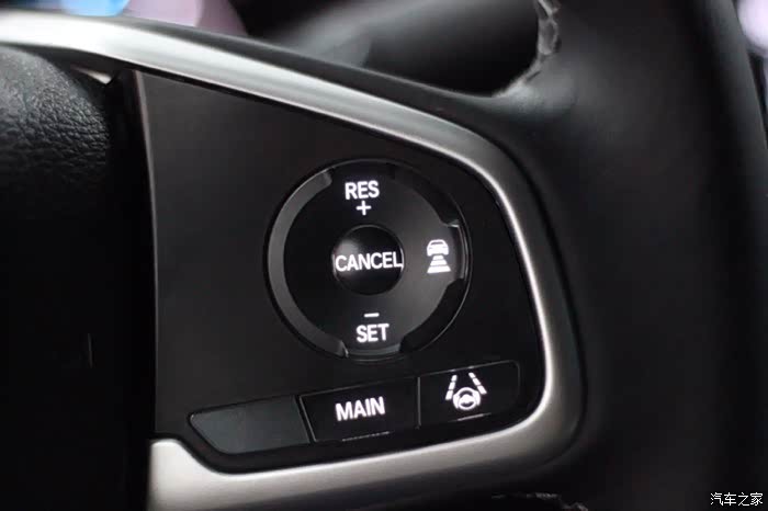

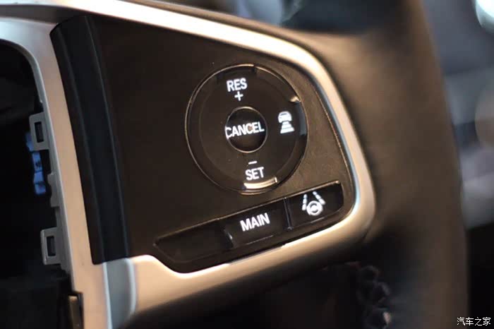

最右下角 按键改为喇叭快捷功能
很多人问我这个按键怎么改才能实现喇叭功能?
简单的说就是空余按键的电阻拆了 短接 再把控制线接在喇叭正极,就可以了。

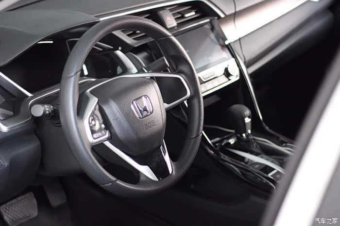

安装好的原厂顶配货
拆装需谨慎,改装要大胆!
