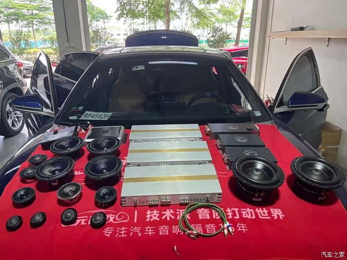

图1:南山比亚迪汉到店整车实拍,原厂内饰原车音响状态

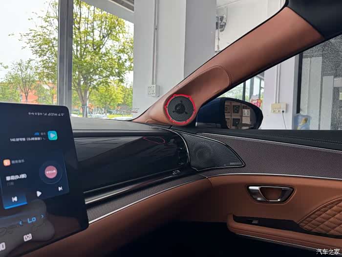

图4:CNC数控机床建模、打磨A柱三分频模具全过程

图8:完工后车内A柱CNC倒模成品内饰融合效果
二、整套音响配置方案
前声场核心单元:丹麦丹拿伊索塔竞赛级三分频套装
伊索塔作为丹拿旗舰车载三分频,采用低失真钕磁发声单元,人声还原细腻,乐器分离度高,是国内外音改竞赛主流参赛器材,对比普通三分频,动态余量、解析力提升明显。
功率驱动设备:多台创世纪顶级纯后级功放独立推高中低音
大功率三分频对功放推力要求极高,创世纪纯后级功放低失真输出,独立声道分配,保证大音量下不失真,完整还原音乐细节。
定制声学工艺:全车CNC数控一体倒模A柱中音高音位
区别市面手工塑形,CNC机床加工精度可达±0.1mm,提前测算声波发射角度,规避车内声波干涉问题;模具采用同色系真皮包覆,和比亚迪汉原车内饰融为一体,不破坏原车内饰风格。

完工后车主反馈:CNC倒模视觉效果高级,车内声场拥有完整舞台感,人声换气、乐器泛音细节全部清晰呈现,媲美家用高端HiFi设备,跨区从南山到光明改装十分值得。
