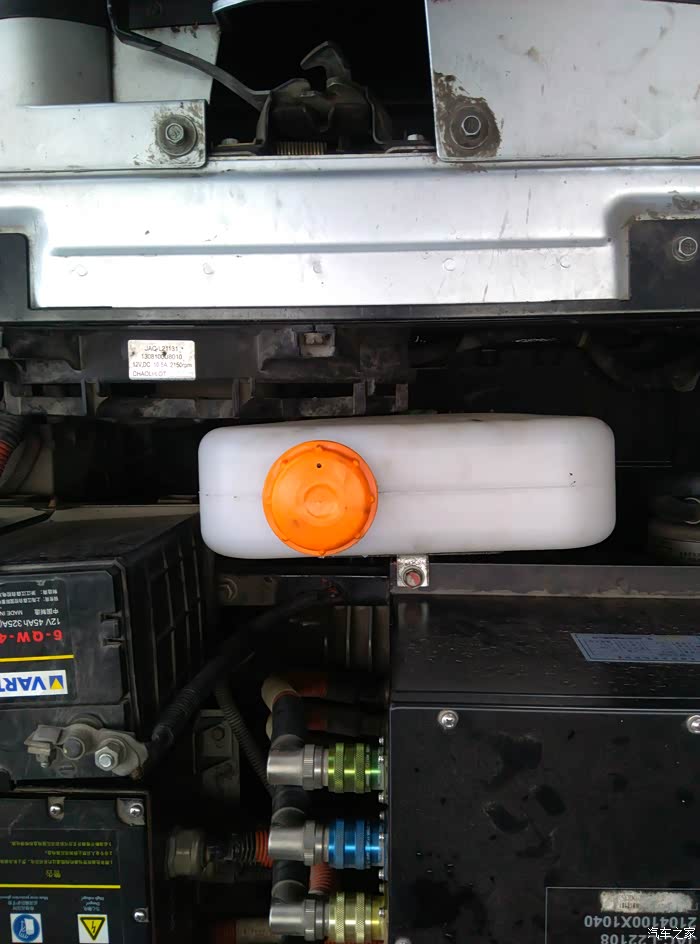

这是油箱的支架,原来买来的是10升的,到后一看太大了,于是又从新拍了一个3.5升的,现在看来3.5升足够了,后面如果有兄弟需要购买,不必买大,用不上
这是油箱安装的位置,挺好,大小合适

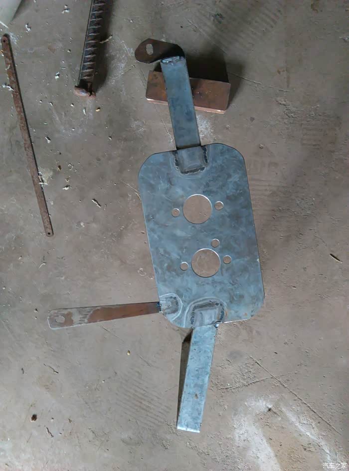

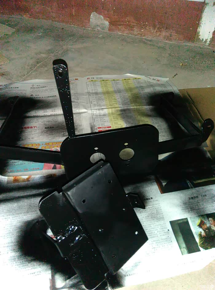

这是自己动手改装的暖风机支架,手艺略显粗糙,大家勿怪

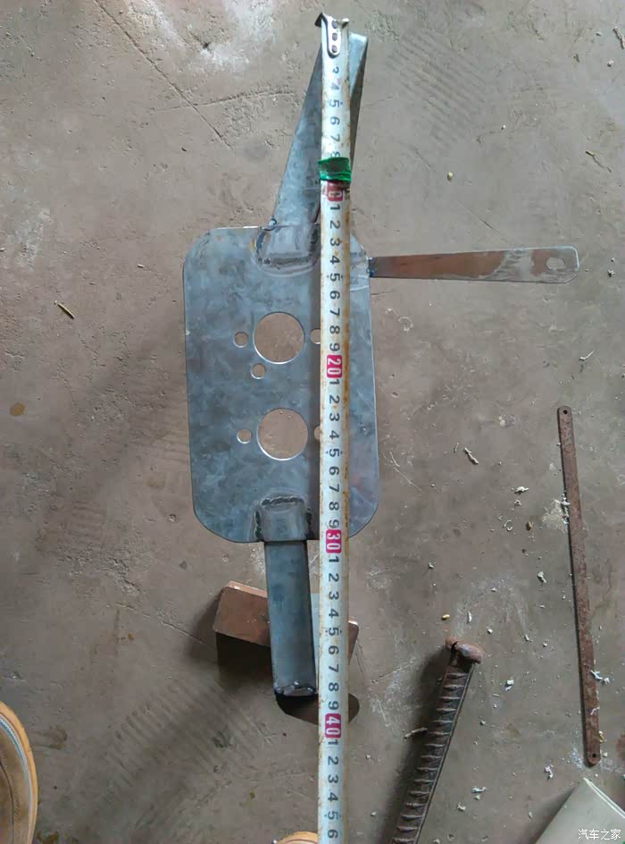

再来一张尺寸图,不甚准确,也就是个意思而已

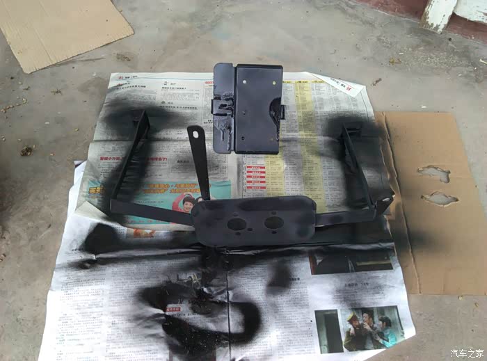

这是支架最后的油漆图,后面再来几张

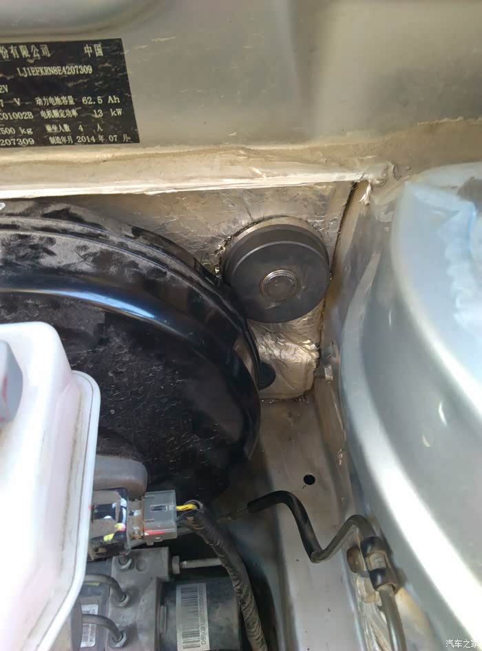

这些前期的工作终于完成,就轮到车上面开孔了,说一下痛苦的经历,一开始车子开孔以为很简单,没想到车体是双层铁皮的,为了开孔竟然把我的液压开孔器弄坏了
,没有办法了,又改成机械开孔,手电钻加金属开孔器,折腾了两个全坏了,还把手弄伤了,出了一点血。然后只有拿出个人的最终武器了,金属铣刀,辛亏咱设备还算比较丰富,开孔忘记拍图了,这个开孔的过程那真叫一个累啊,纯手工铣孔,打磨的太痛苦了。

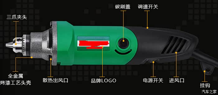

开孔神器,钨合金金属铣刀,效果吗,very good
铣刀一个足够了,我用的是左边往右第五个,这玩意厉害,不会坏的,一个足够
就是为了开这个孔,把我的液压开孔器弄坏了,密封圈漏油

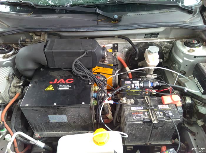

这是安装完的图片,千算万算风管竟然不够长,只能用一边,哎,从新从马云家买一根,到时候再补上。

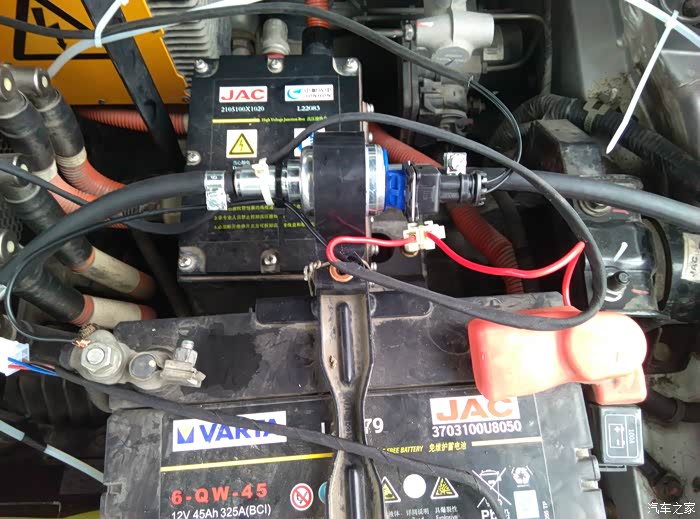

这是油泵,刚开始上不了油,问老板,回答是管路内有空气,让油泵工作20分钟
, 油泵工作期间,一直害怕油泵烧毁,幸好,过来15分钟左右,空气排完,油泵政策工作了,期间还吸了半嘴的柴油,那味道一流啊
,经过上述调试,柴油风暖已经能正常工作,等另一段风管到了,组成车内循环,效果会更好。
