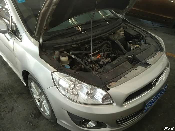

换正时链,测缸压,拆洗氧传感器,加抗磨修复剂,只为了油耗
其实我的油耗也不算高的惊人,一般每次都是加200元的油,不管油价如何变,百公里油耗是不受油价影响的。现在正常使用的情况下,我的路况大概如下:10%以内的城市道路。而且绍兴也不算堵。80%~90%的国道。上下班是国道一直开,10公里路只有2个红绿灯。10%以内的高速。而且我开的都比较温柔,六种情况下,我的油耗仍高达8升每百公里,相对之前高了1升多。我总是觉得有问题,所以就开始各种找原因。或许有些车友会说12升每百公里的都有,但我觉得这样的个体差异不能比,我只跟以前同样路况同样驾驶习惯去比。这高出来的油耗比较惊人,以前一小格油可以开80公里左右,现在只有60公里,要到70公里那得非常的温柔且路况非常好。

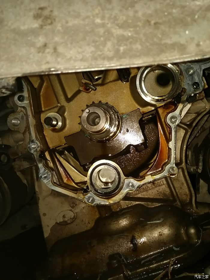

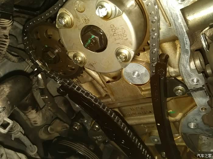

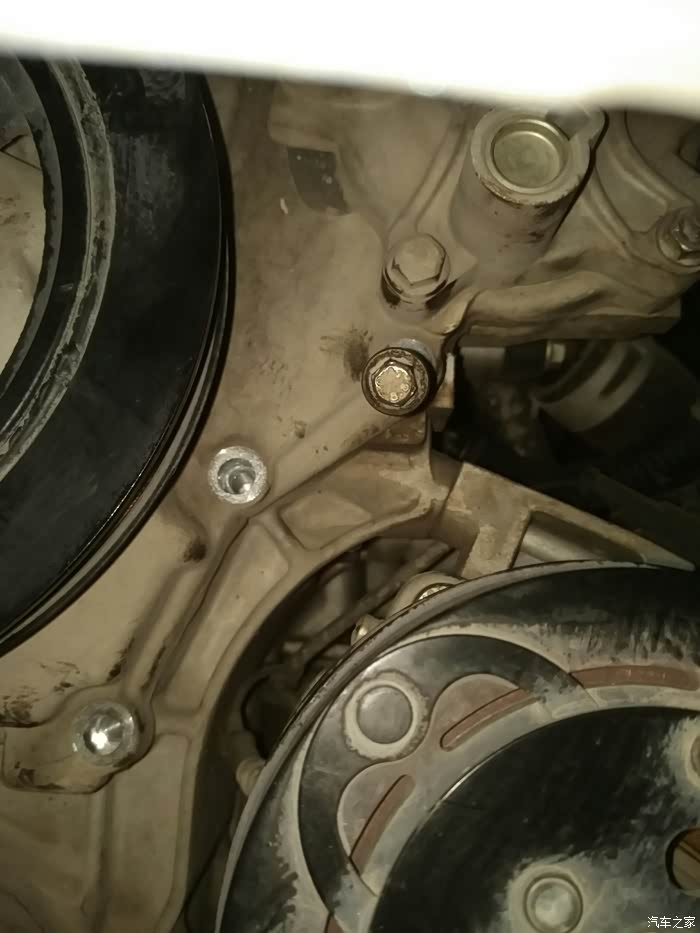

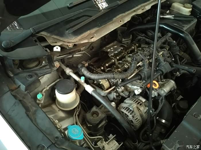

之前叫了朋友一起,更换了正时链条和涨紧器,油耗变化不大,但稍有变化,一小格大概能多开3公里。也就是说加200块油大概能多开20多公里。

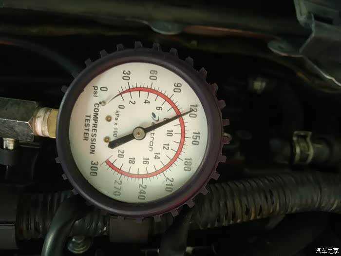

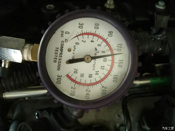

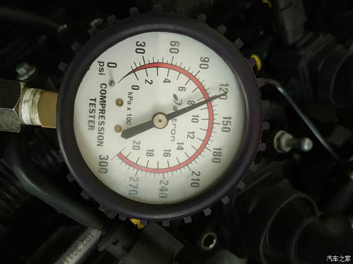

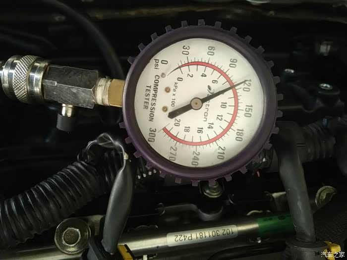

当然,或许我太吹毛求疵,但是油耗没恢复正常,我心里就有个疙瘩。于是我开始测缸压,怀疑是不是压不正常导致的。
第一缸缸压
第二缸
第三缸
第四缸
从缸压上看,肯定是有些不正常了,因为第一缸缸压稍高,肯定不可能开着开着缸压会变高,所以是其他3缸缸压略低,但是因为不知原车标准缸压是多少,也无法比较,于是有了之后了买了抗磨修复剂。买了某魔的进口产品。因为刚使用,效果以后再评论。

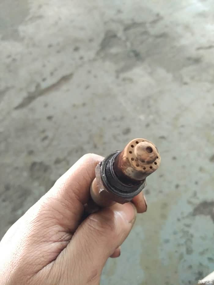

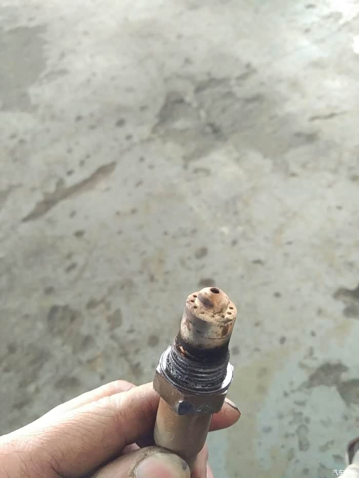

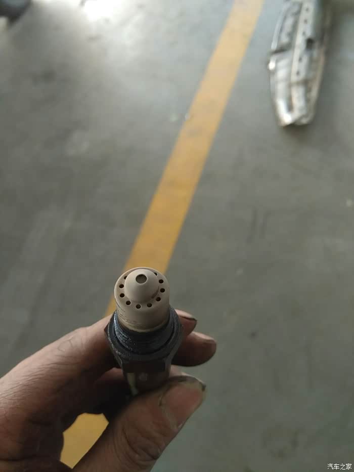

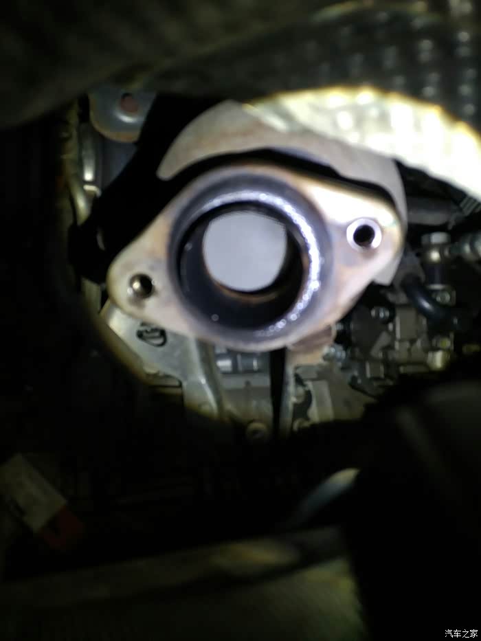

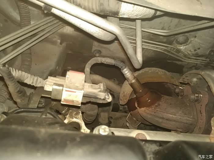

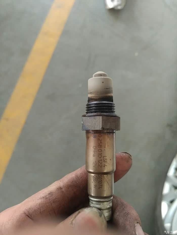

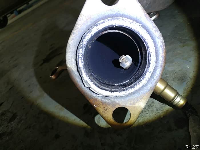

于是拆了前后氧传感器作清洗。
