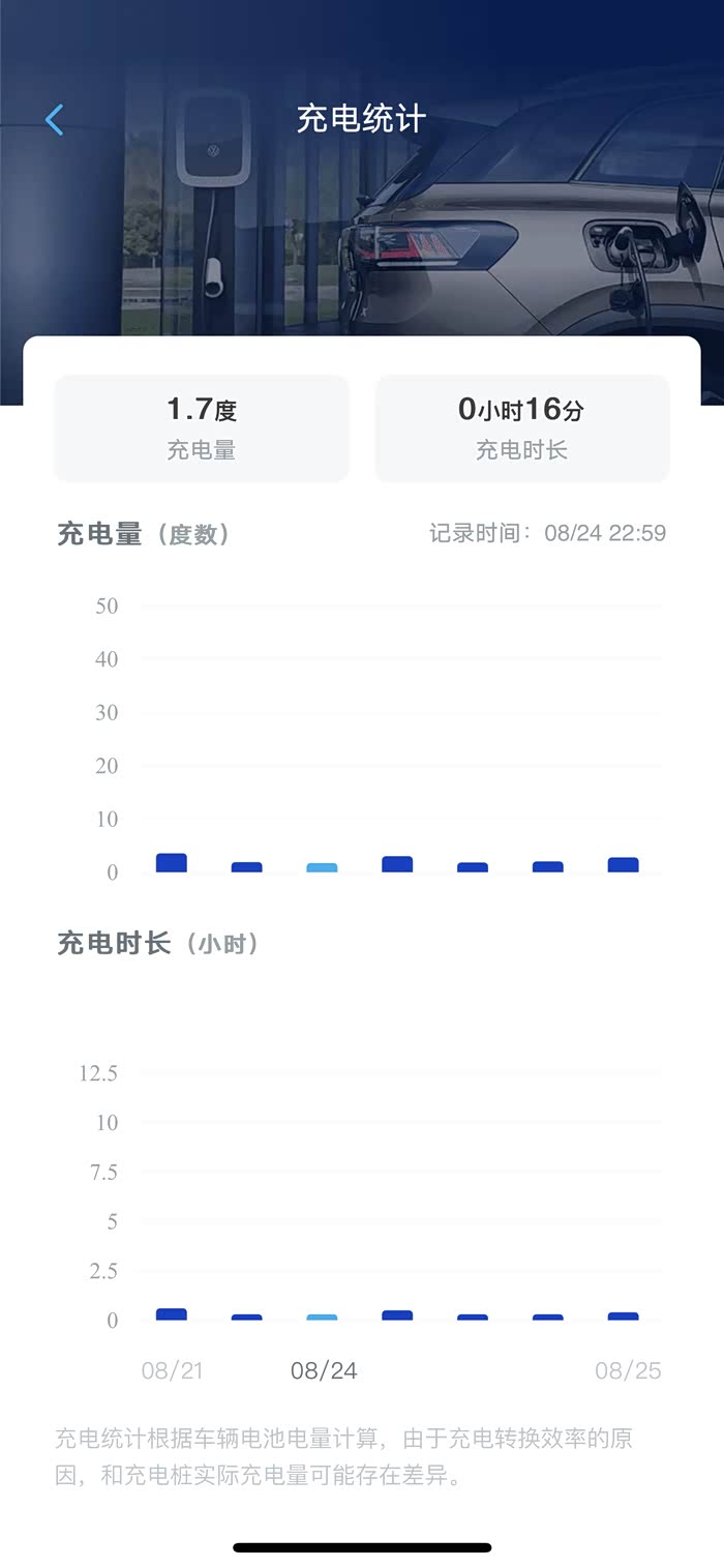

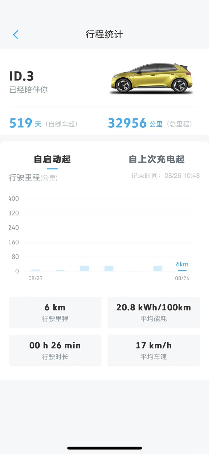

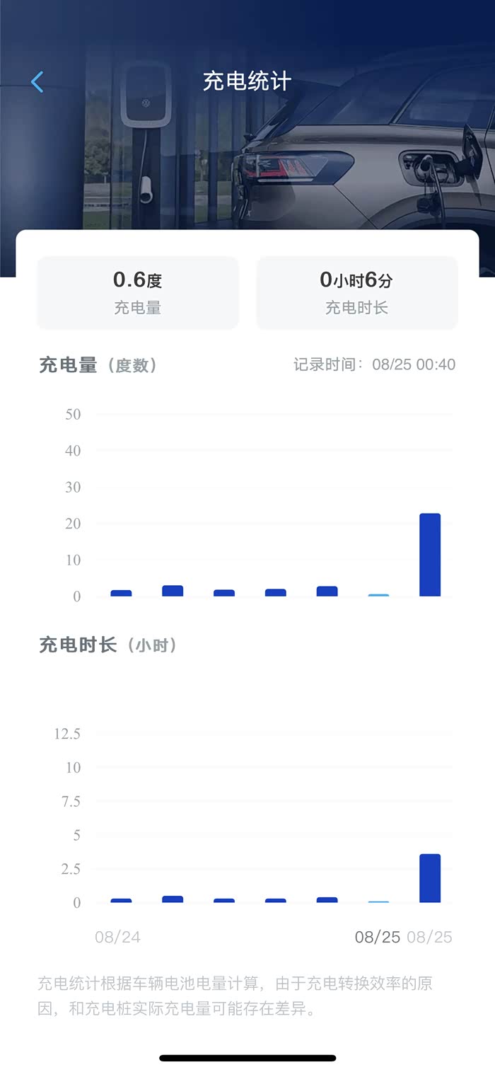

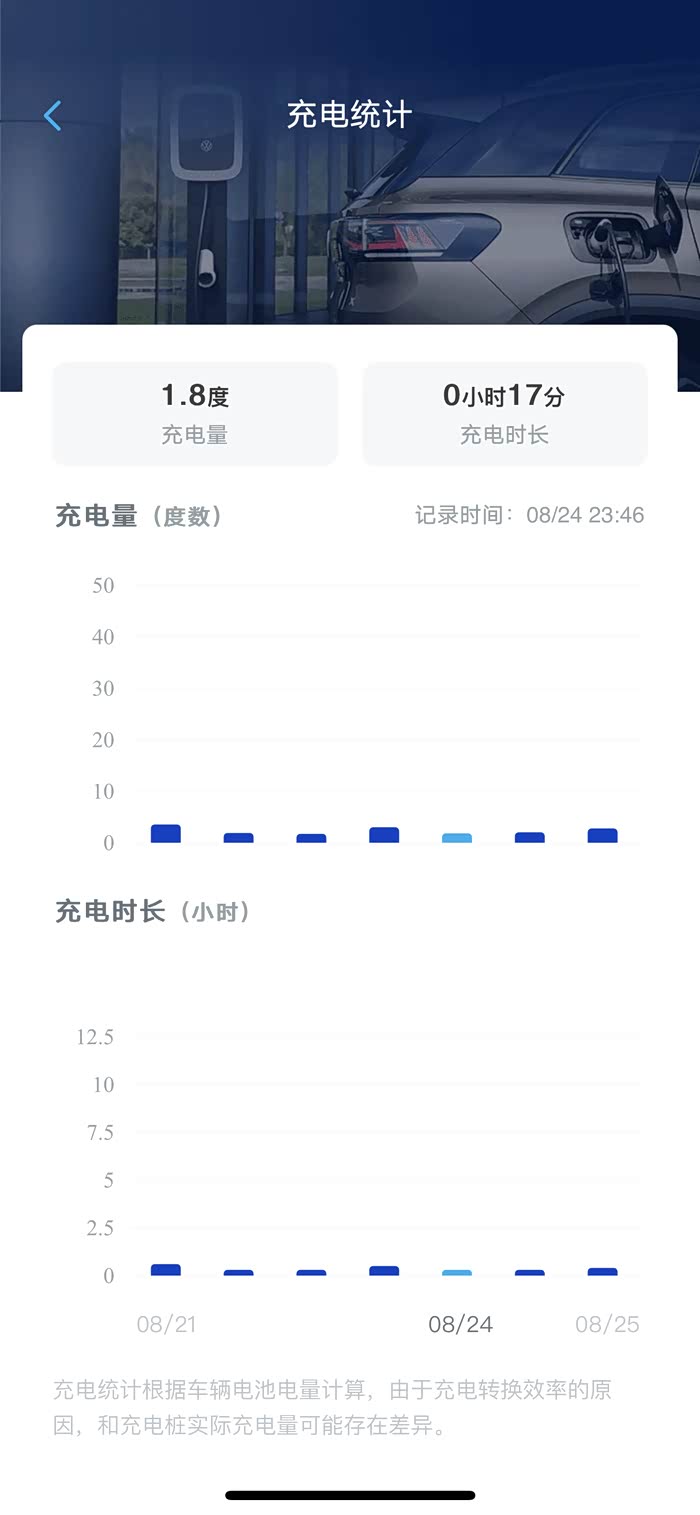

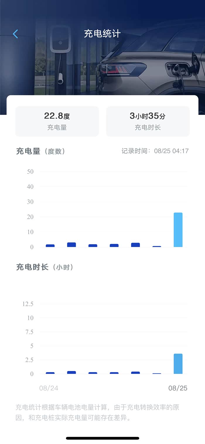

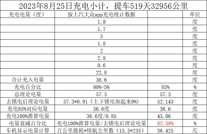

519天,3w3千公里的id3,电池容量衰减按我自己推算近20%,只有82%容量了,大家来看看我的算法对不对?(所有数据均采用官方发布数据及车辆及app数据,没有半点自己猜想数据)2023年8月26日,车子开到电量显示5%,开始充电。冲到90%。

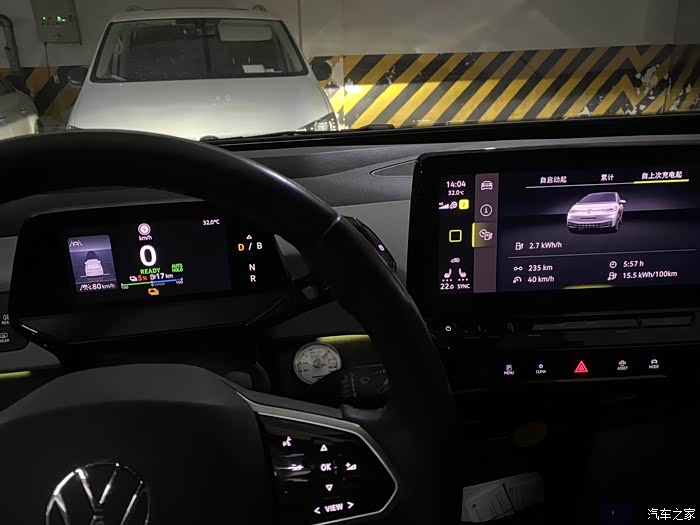

       按app显示统计实际充电36.6度。也就是说36.6度对应85%电量(5%到90%),也就是说,100%对应43度电。按锁电9%计算,(43/0.91=47.2度)合计电量47.2度电,57.3度?47.2度,衰减了10度电,相当于剩下82%电量。(47.2/57.3=82%)下面看图。再按车机显示能耗推算,冲入36.6度电按15.5度/100km能耗计算,正好236km续航。
