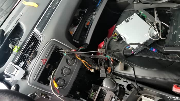

这个是原先的迈瑞威大屏,卸了装饰条,准备开始拆了,老板亲自动手,着实有面子,哈哈。
螺丝全部松下,迈瑞威的大屏就可以拿下来咯。
大屏拆下来咯,空空荡荡的中控区,准备换上新的双屏导航咯。

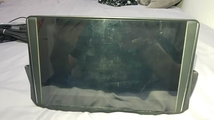

这个是两个大屏的对比合影。

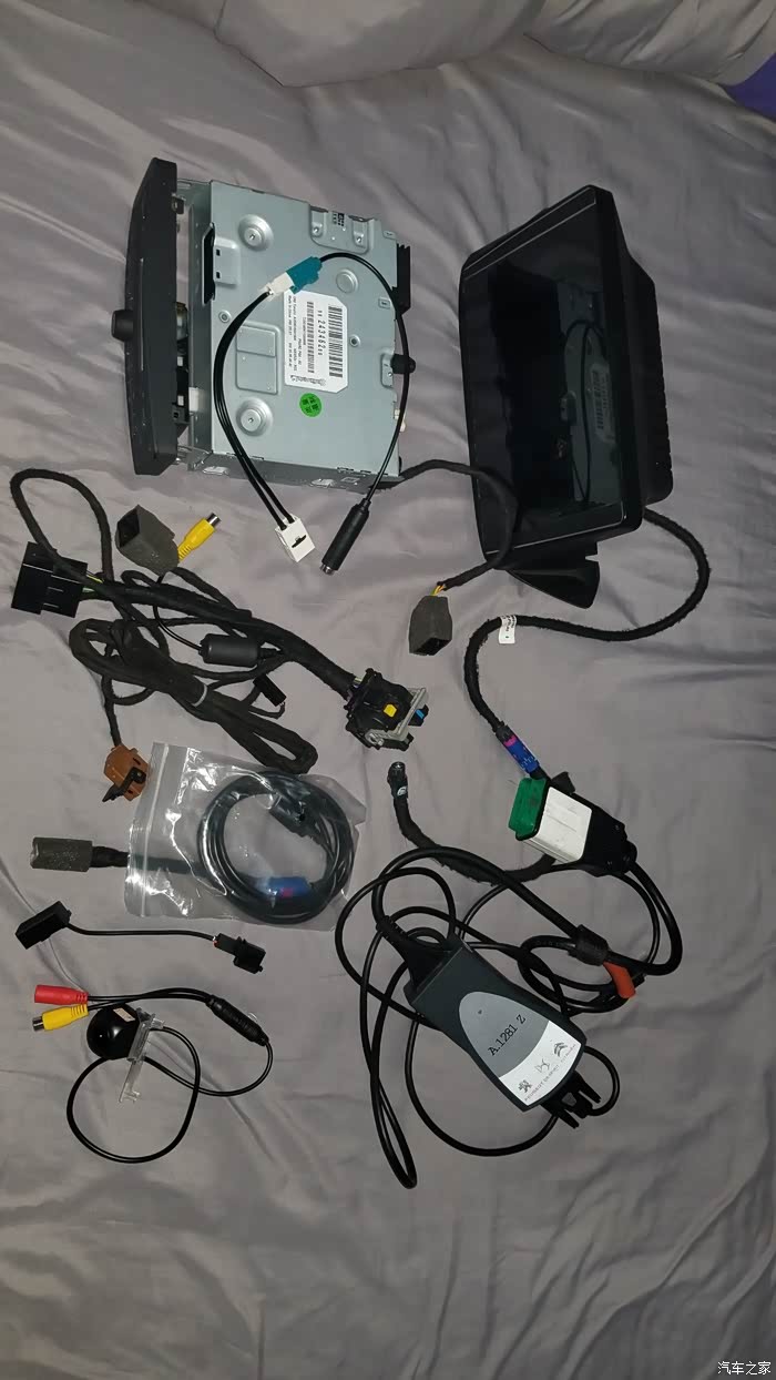

先接线,然后接通电源,测试一下线路的连接是不是OK,一切正常,就准备正式走线,然后安装到车上去了。

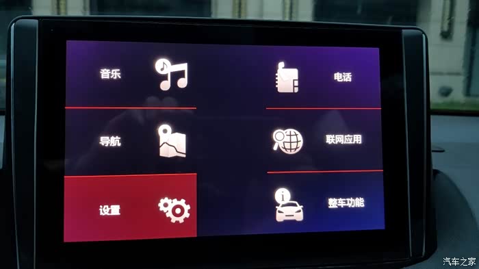

全部到位以后,上电点火发动,一切正常。

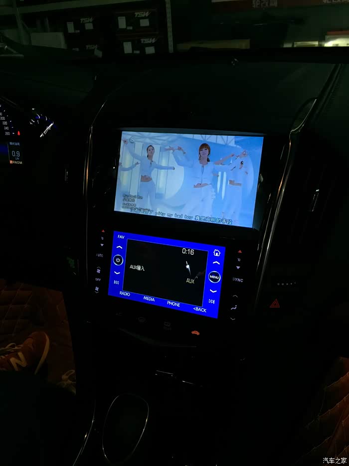

试了下视频播放的功能,OK,很流畅,清晰度也很高。

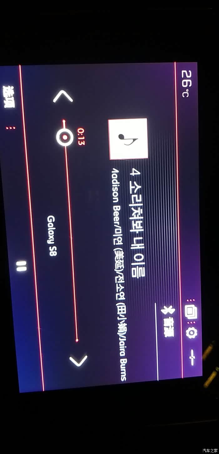

然后是蓝牙连接的功能,原车的蓝牙只能打电话不能播放音乐,不过这套导航倒配置了这项功能,还是很不错滴。
再来试了一下U盘的音乐播放,音质上也就这样吧,和以前迈瑞威没有太大的区别
然后试了下倒车影像,因为摄像头也连带换了新的,是带倒车轨迹的,摄像头很清晰,秒杀我原先的摄像头。至此功能测试的也差不多了,导航都能正常的工作,所以安装就正式的完工啦,非常感谢车友会养护中心的帮忙。
这个是我晚上出门时使用导航的时候照的,双屏显示,分工明确,两不误,还是很不错,很方便。
最后,这是停在地库里熄火断电的图片,就用这张图作为结尾了,大半天的使用下来觉得功能能满足我日常的使用,屏幕触控的反应也不错,一点就有,稳定性上来讲,这大半天用下来,没有问题,很流畅,完全不卡顿,上下两个屏之间相对独立又是协同工作,还是挺有特色的,分享出来给大家,希望也能给大家多一个选择吧。
