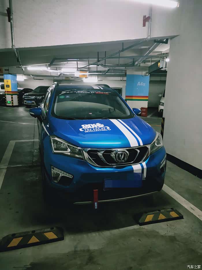

首先当然是外观,前车的“回”形前格栅,识别度特别高,两个与回形相对应的大灯总成也是特别犀利,有棱有角也不失圆滑,时尚大方,和适合我们年轻人,整体车身比较运动,侧面腰线有点向俯冲的造型。

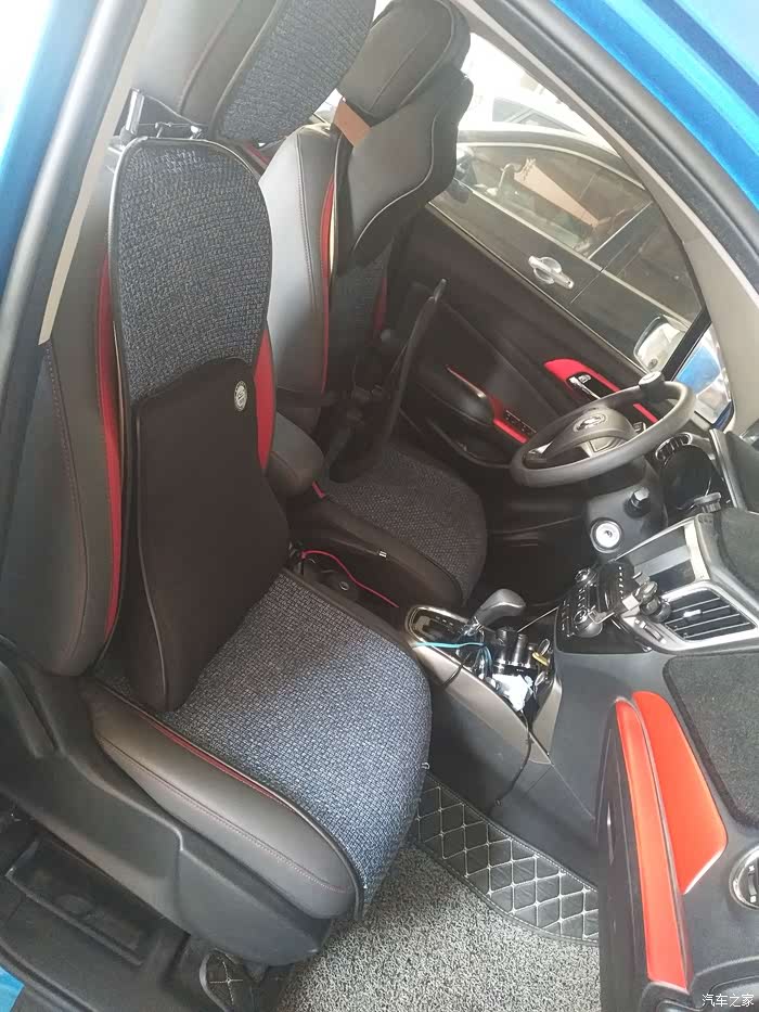

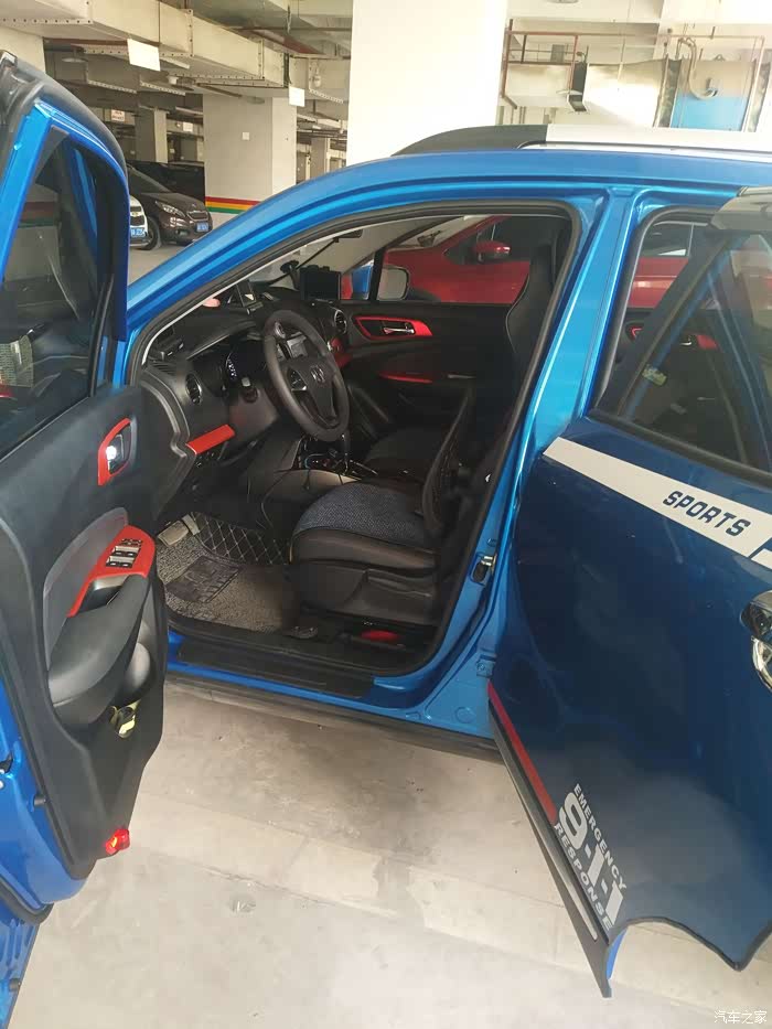

空间非常的充足,可能我人只有170所以感觉特别空,车上的储物格是相当的多,光车门就有3层,放些小东西游刃有余,前排或者是后排都有非常舒服的乘坐空间,后排中间没有太过于凸起,中间那个乘客也稍微轻松许多。

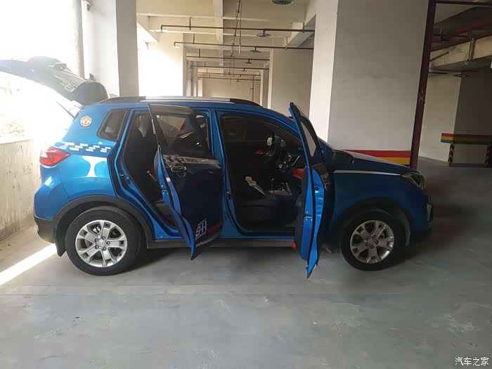

5开门
前后空间宽敞

前排空间
舒适的环境
副驾驶

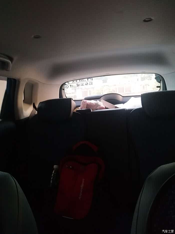

后排宽敞
宽敞的后面

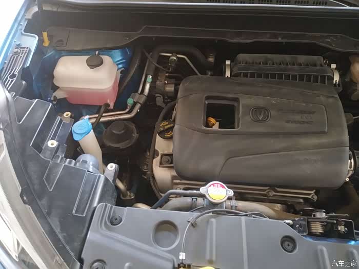

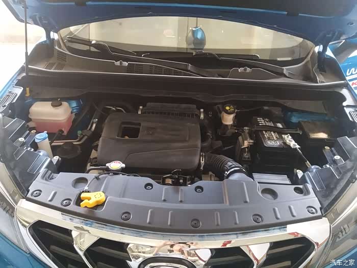

发动机舱
发动机

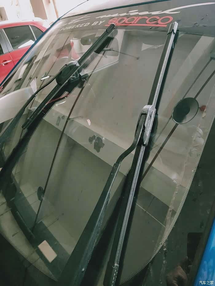

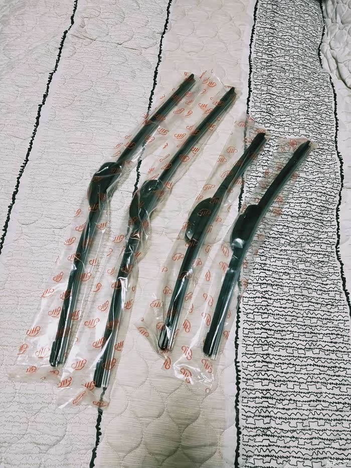

原厂使用的是有骨雨刷,经过了一年的洗礼,也到了刷不干净,有异响的时候,在网上淘了一对无骨雨刷,买一对送一对,还是挺不错的
无骨雨刷

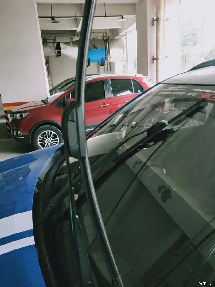

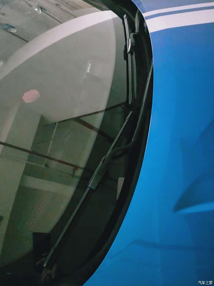

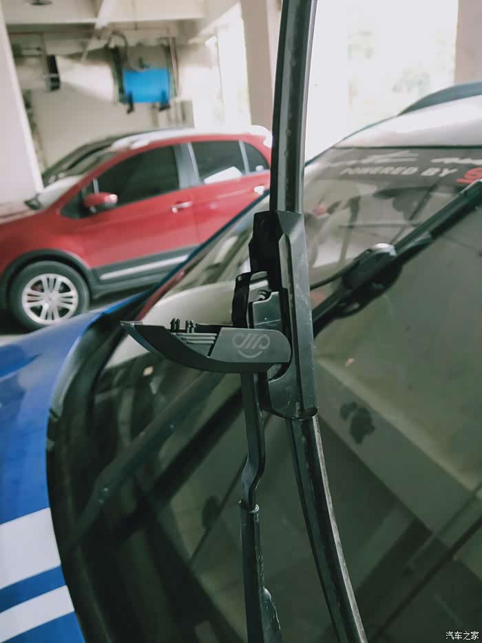

先通上电,把雨刷杆播到最快档,然后立马回到关闭状态,雨刷就会立在现在这个状态,不需要什么雨刷立起来的时候马上关电,那样太傻了
下车,雨刷就立着的

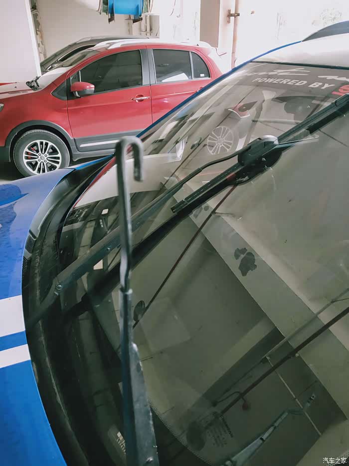

抬起雨刷,雨刷在最下面的时候是没法换的,抬不起来

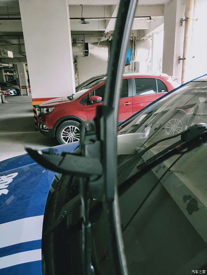

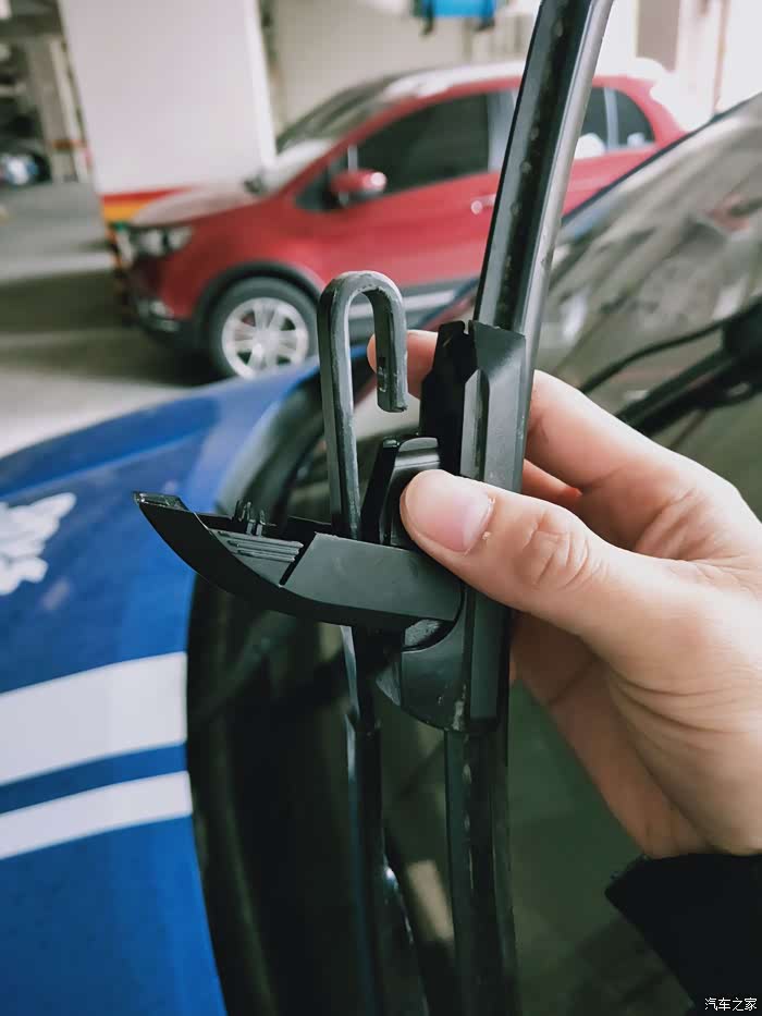

扣开雨刷杆
向下滑动
滑下来就能取下雨刷了
光杆司令,然后套上雨刷器盖上就可以了
