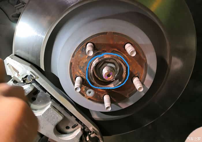

拆下车轮,优先检查半轴与刹车盘连接处螺母,如下图:

3、跟据上述第1、5条初步判断异响来源于半轴与车轮连接处
处理方法:
发现此螺丝松动,紧固后试车,问题解决。
原因分析:
因该螺丝紧固不稳,导致半轴前后转动时刹车盘螺丝孔位与固定螺丝(图中六颗)松旷产生撞击,发出异响以及撞击感。

如果该处松动,随着里程推移,问题会越来越明显,后期松旷值变大后症状会更明显,也更容易判断问题出处,但此问题易导致其他拉杆,球头等部件磨损异常,各振动抖动,跑偏也会随之而来,极端情况下甚至可能引发交通事故。
