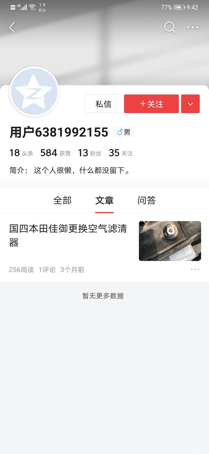

然后就是各种论坛找帖子,也去头条找了,其中有一位头条大哥,仅有的一篇***,就是介绍如何更换滤芯的,而且写的也是不用拆减震的。不过写的比较简单,像我这种动手达人,是没问题的。在此对那位大哥表示感谢,同时丰富下内容,为小白们出个福利吧
就是这位头条的大哥***给了我灵感,感谢!

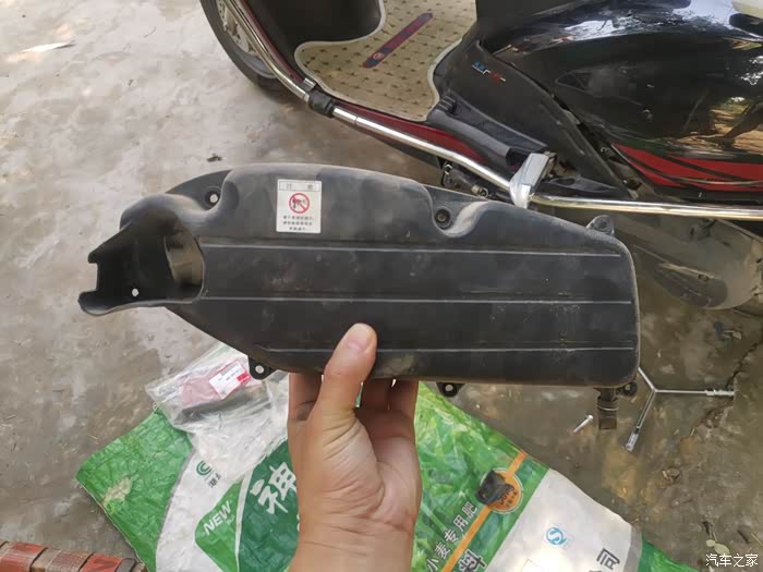

先来第一张,空气滤的总成,一共有7颗螺丝固定,展示吧:
数清楚了,总共7颗螺丝。如果拆下来的少了,那就是没有完全拆开,不要硬扯或是硬撬。
为了更形象的展示,我加了数字来标识
从1至7,共7个孔位的螺丝

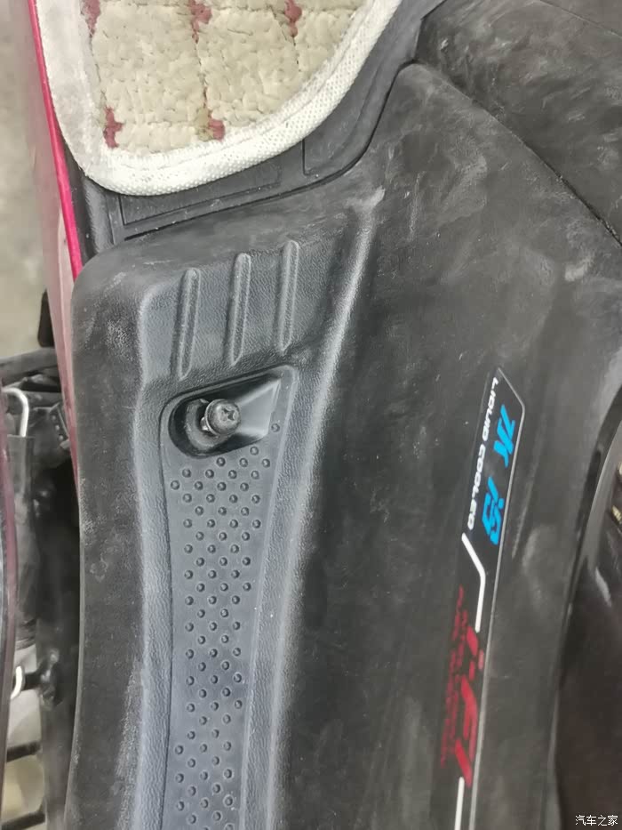

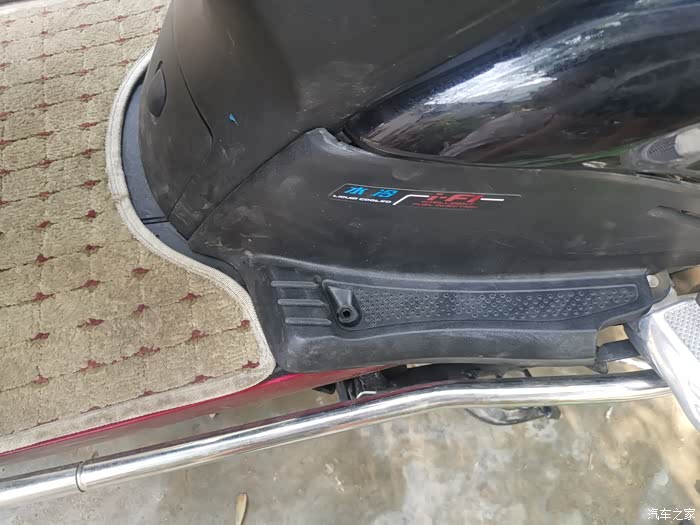

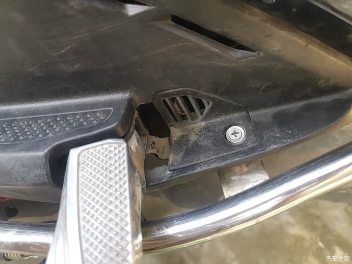

然后就是第7个,这个困难度大概2颗星,只是藏的比较隐蔽而已。需要打开这个地方的螺丝,拆下一个塑料件即可找到。
就是这里的螺丝,左边脚踏拨开,即可看到
我车上有护杠,下面还有个螺帽,所以稍微有点儿难拆下这个螺丝,拆下后,这个小小的塑料件即可轻松取下(有几个卡扣)
轻松取下塑料件

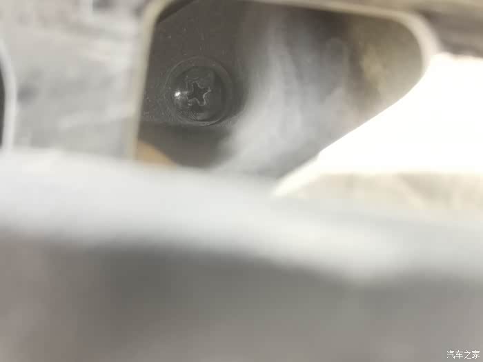

取下后就是这样的,需要用个手电,照一下,就很容易找到第七颗螺丝,如下图
很不明显,所以需要借助手电照一下

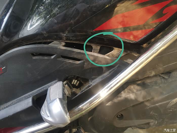

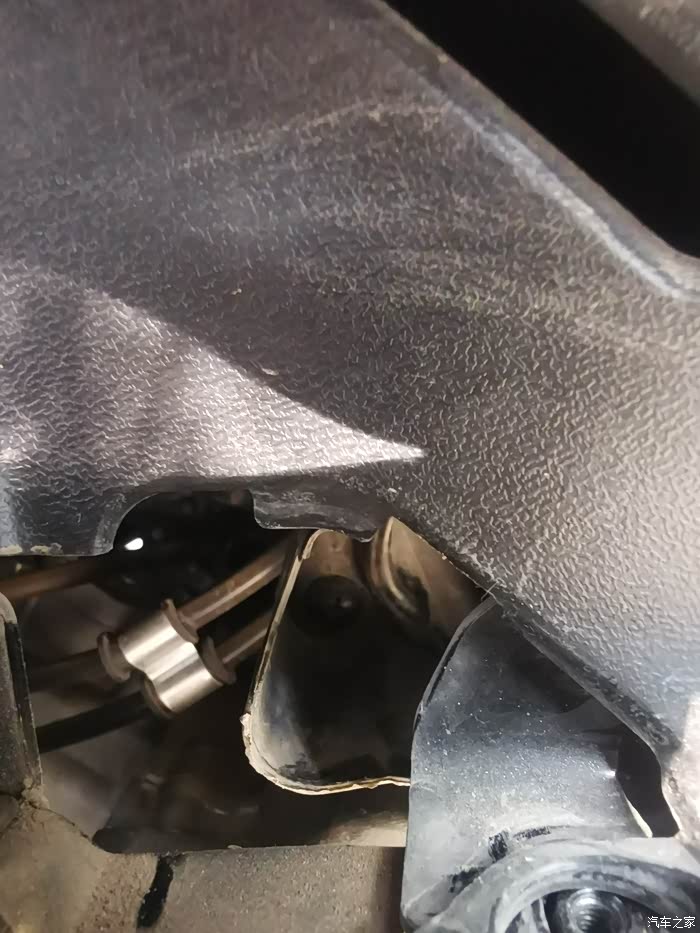

这个螺丝取下后,放好。开始搬动这个“水冷”的这块儿塑料覆盖件,尽量往前,即车把方向晃动,让其略微松动(去掉那两个固定螺丝后,这个覆盖件都是卡扣,没关系的,不用担心质量
大概松动到这个样子

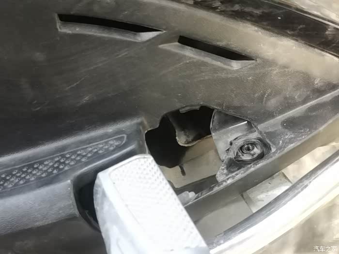

这时候,再回到左侧后座脚踏那里,就能看到,露出来个这样的三角孔
就是这里,拿个手电,就能很容易找到6号螺丝
藏的很深

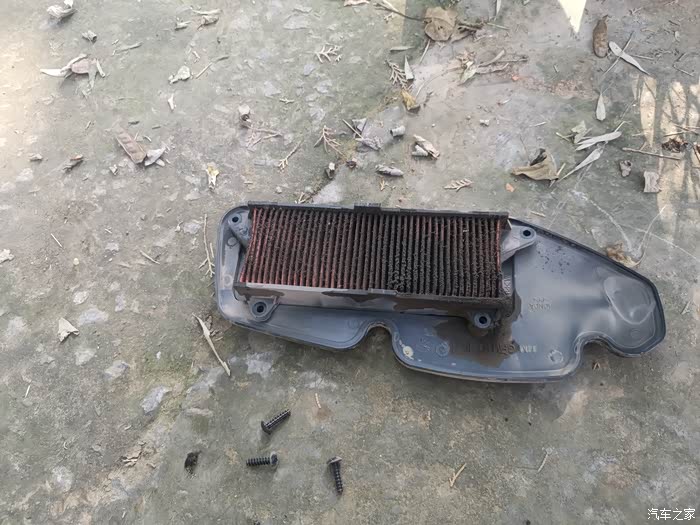

拆下6号螺丝后,这个空滤总成就可以很轻松晃动拆取下来了,也就是开篇的第二张图。
有4颗固定螺丝,轻松拆下,就能一睹芳容了
我这个确实够脏了,油腻腻的

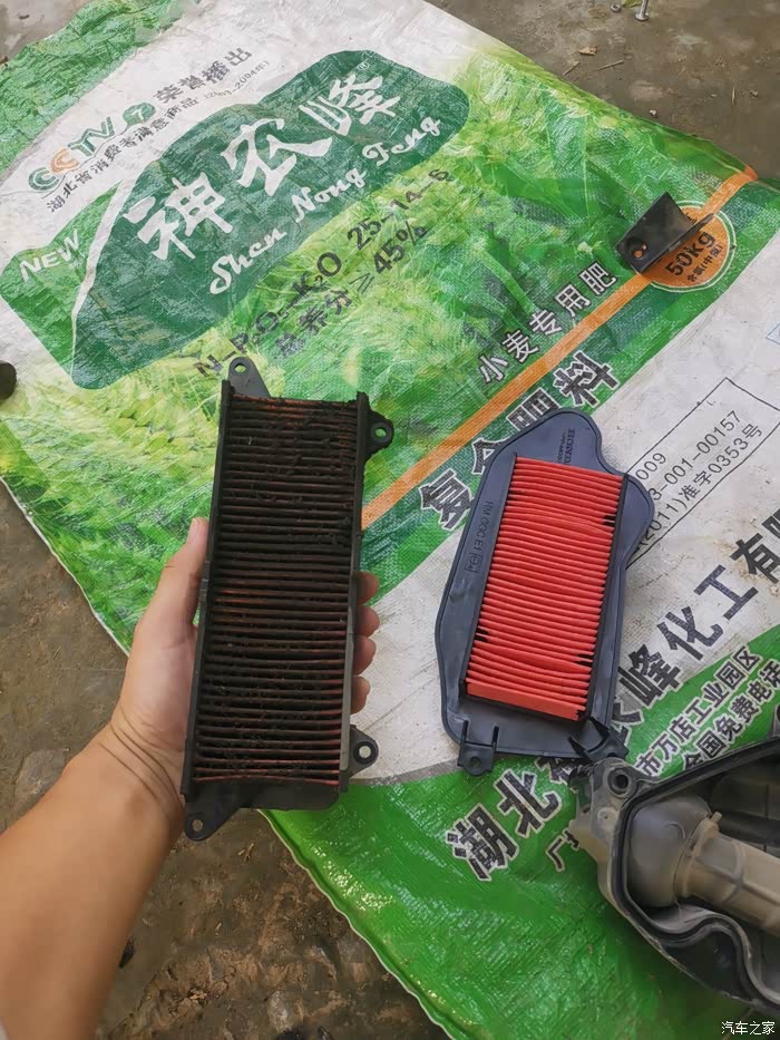

拿来新的
喵的(^???^)……买车送的是个啥啊居然不是一回事儿……费了半天劲儿,就算是给大家科普了吧-_-||
花了半个小时,白费劲儿了,先用个废牙刷简单清理下油泥吧(用的是油性滤芯,所以没办法用气枪吹,咱也没那个条件
简单清理下,比之前略强些
先装回去,等买了新配件,再来一次吧。
