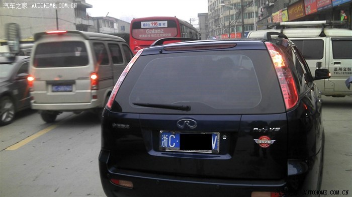

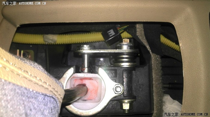

         2012年3月18日上午去4S保养,说排档头不太稳定。检查之后说要更换而且过了保修期,没有存货。就让我开走了。下午开到瑞安办事,然后返回温州,一切正常。但到了到菜场边上要掉头时,换到一档,只听变速箱里卡拉卡拉响,试着挂档,几个档位都还能挂,唯一没有试的就是倒档。就掉头了。当车子横在路上的时候,前面有车停在路边阻挡了,要倒车,于是挂倒档悲剧发生了。怎么挂也挂不上。挂到位是可以的,但马上弹了回来。反复试了几次都是这样。不得已打双跳灯,任由车子横在马路上。
    这时候正好是4点多五点钟不到的样子,我的车子这么一横,马上就把身边的路给堵死了。那也没有办法,打4S要求救援。
   这时候越堵越厉害,因为我占用了一个车道。协警速度真快,马上跑了过了。问我什么原因,我说车子挂不上档。他们在边上指挥交通。我在跟4S的人确认地点。
    但越堵越厉害了。看好热闹的人也多了起来,我就跟协警说,你帮我推车吧。把车往后推一点再往前推。就这样,三个协警加我推车,我老婆把方向。把车停到了边上。
    随后4S的人来,检查一下说,前进档还都有。要把车开回去检查,可能是变速箱有问题了。明天给我回复。
    谁遇到过这个问题,严重不?4S来救援要收费吗?变速箱会不会出大问题?目前购车两年,开了3万公里。

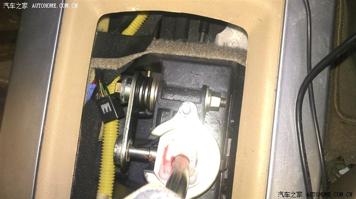

    今天中午,3194S打来电话说,经过检查发现是档位线断了。从杭州调货过来。预计明天能到。本人是车盲,只是能把车开走。能卸个轱辘之类的。对车子的维修一概不懂。不明白档线是不是属于易损件。怎么就这么脆弱呢?害我把车停在路中央,也给奇瑞脸上抹黑!
 3月20下午5点钟的时候,终于等到4S修好车子打来的电话。档线是保修的。救援也没有收费,说如果我稍后去提车,他们把钥匙放保安哪里。一切顺利的拿到车子,开上马路。等红灯,这时看到放在手刹旁边的导航支架,好像是修车时弄歪了。于是踩着离合,刹车,去动支架。刚弄好,电话又响,从裤子口袋掏手机。悲剧发生了。车子缓缓向前走了一下,嘣的一声。爆了本田雅阁的菊。(等红灯,不放空档,不拉手刹,害死人啊)

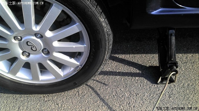

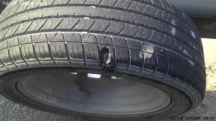

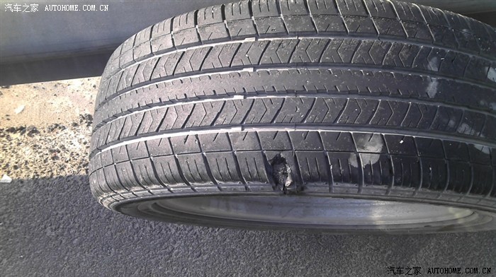

早上七点钟收拾妥当,驱车到公司上班。行至G15高速,温州大桥路段。即将要驶出高速时。超车变道,这时突然听到嘣的一声从右后轮处传来,第一反应就是轮胎爆了。此时我后面的大货车离我很远,右手边出口处是高速在施工。我观察后视镜之后,车辆减速,向右变道。这个道口也是出口。车子慢慢滑行到出口处右边等下来,打双闪灯。
 换备胎开到轮胎店后。轮胎店小伙的一句话,让我很不安。我检查了我的轮胎之后说,你哪一年的车,我说两年前的。他说你的轮胎肯定是换过。我说为什么。他说你是2010年第10周的胎。我说我四月份买的车,也正常啊。他说,一般10年的车,最多是装09年的轮胎。不可能装2010年的胎。而且左后轮的轮胎也是装反的,有生产日期的那面装到里面去了?他越说,我越觉得平诡异?
        买车之后,我就从销售的口中得知,我的车是有开去展览。莫非是他们换的胎?而且这条胎爆成这样,这胎正常吗?不过这条胎倒没有刻意去检查是什么时候生产的?现在车在轮胎店里,稍后去检查一下。望有经验的朋友,给予解答。谢谢!
        车子是2010426提的。目前行驶三万零一百公里。前几天档线断,今天轮胎爆。倒霉的事情,一件接一件啊。

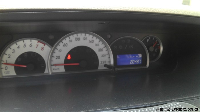

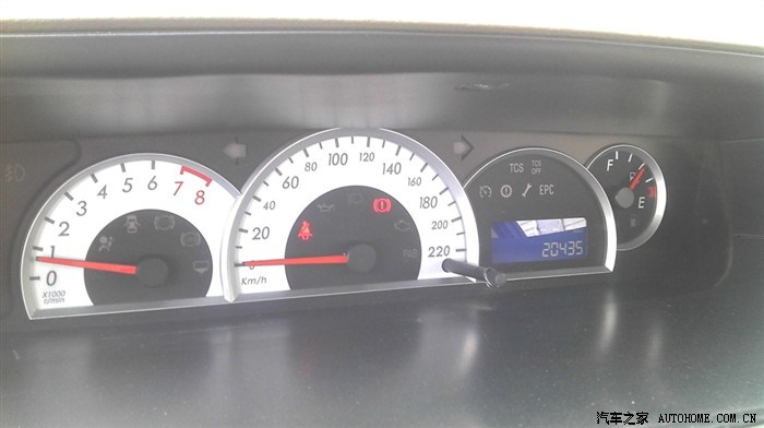

意外之------制动灯亮

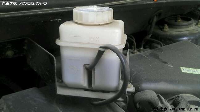

         2011年820早上,把车打着开动。大约行进了一公里,停下等人。再发动时,发现仪表盘上有灯亮着。刚开始以为是手刹没有完全放下,再仔细一看。不对,不是手刹。手刹是一个圆圈中个个P。这个是一个圈蹭一个!。这是制动灯亮了。在开车 的过程中。刹车,发现刹车正常。
        带着疑问继续开,过了十几分钟,居然不亮了。
       821开车,未发现这个问题。
       8月22,发动,起步,仪表正常。开了约四五公里,发现制动灯又亮,打算开去4S检查。一看表,才720.太早,继续开,又发现不亮了?
问题很简单,就是加制动液就可以了。到4S一检查,马上加液,完事就开回家了。

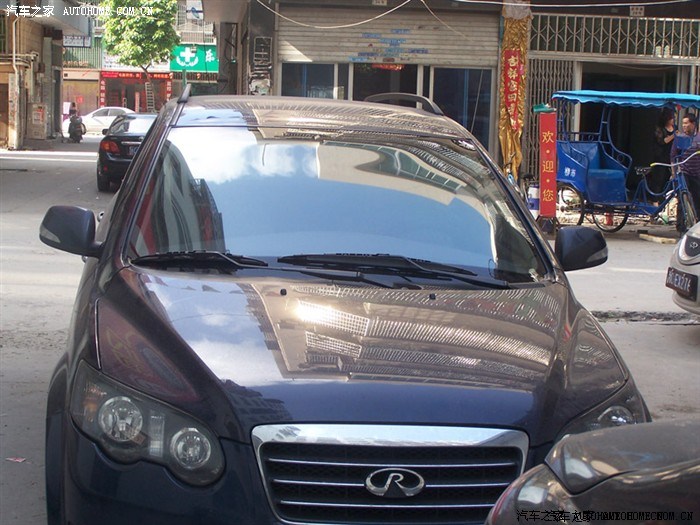

2011517上午11时左右,本人驾驶V5经过一路正在拆房子的路口。我看挖掘机正在拆房子大,就把车子停下来了。此时挖掘机也停了。路上有个人指挥我通过,此人应该是挖掘机老板。我刚开出不到五米,挖掘机又噔噔噔的开始作业了。这时只听得砰的一声,一块石头打在我前挡风玻璃上。我立即停车检查,发现玻璃已经被打裂。我指给挖掘机老板查看!
    那人查看以后,说把车先移动一下,让别人通过。然后我们就此事展开沟通。我先打电话给SSSS问价格,哪边一开始很警惕。不作回答,我说我是V5的车主,别人把我车玻璃弄坏了。所以咨询一下价格?接电话MM说,你等一下,然后就去问了。答曰更换玻璃加工时,800元。这一边那老板也在咨询他朋友,朋友居然说只要400块。我说没有关系,我们一起去汽车修理店,别人要多少钱,你们就付多少。老板不同意,说没有时间。我说那你赔我钱,我自己去汽车修理厂。
    此时我要求再与汽车修理厂确认一下,更换下班的价格。那边说你是不是风云2,我说不是是威麟V5。他说哦,那不止400块。我告知那老板不止400块。那老板与汽修厂老板确认说,你帮我打听一下多少价格。
    突然想到一个同事的车也换过玻璃,问他有没有问题。他说没有问题,就是安装的人技术不好,玻璃会装不正。其他没有事儿。
    此时,我想起,我前挡贴了膜的,膜是淘宝上买的。全车520元,前挡最贵,手工费是200.加膜的费用差不多是500多。老板说,他找房东来协商解决。不一会房东过来,老板跟房东要钱。说路上车多,这活没有办法干,这钱你赔。那房东应该也是有钱的人。最终是她付的。
     汽修厂回电话来说,换玻璃要600块。加上膜及手工费,共计赔我1200元。

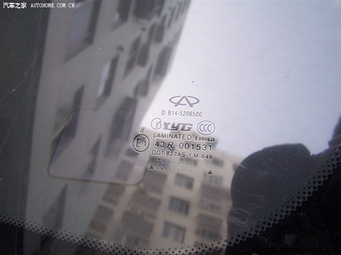

     5月17下午去汽修厂查看情况。够大,应该有实力。沟通之后,加膜,换玻璃共计950大洋。说下午430来取车。临走时,特意用手机原来车子上玻璃的文字拍下来。

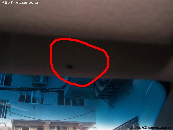

     5月17下午取车,交钱。拿照片对比,除了这块玻璃没有上印的文字不如原来的清楚外,其他看不出名堂。似乎玻璃上面有块深色的区域也不如以前深。或许是心理感觉吧。之前不注意,今天换了之后,特别注意一下。

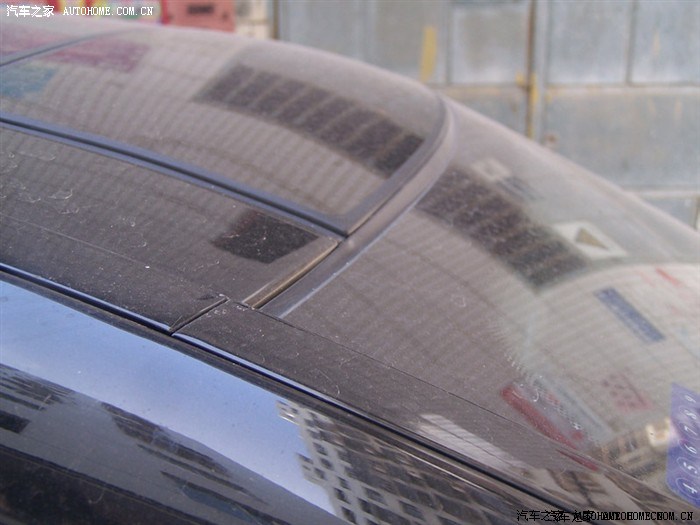

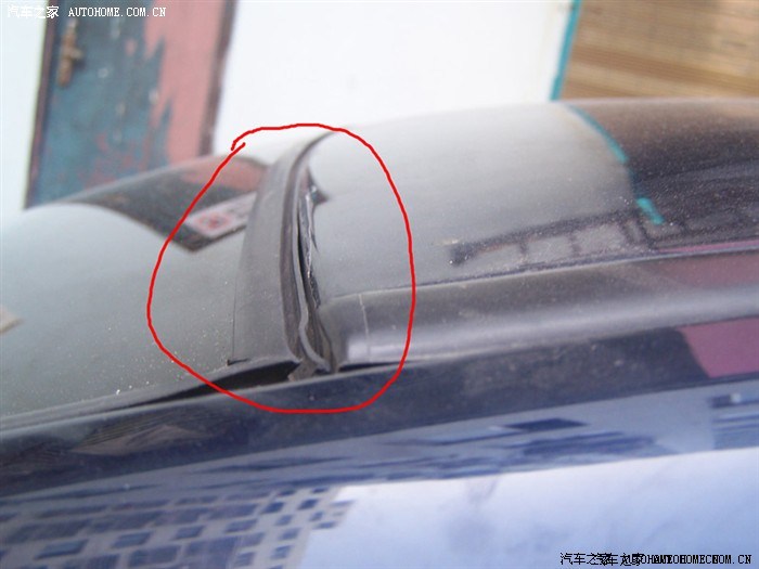

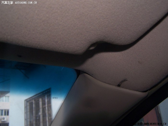

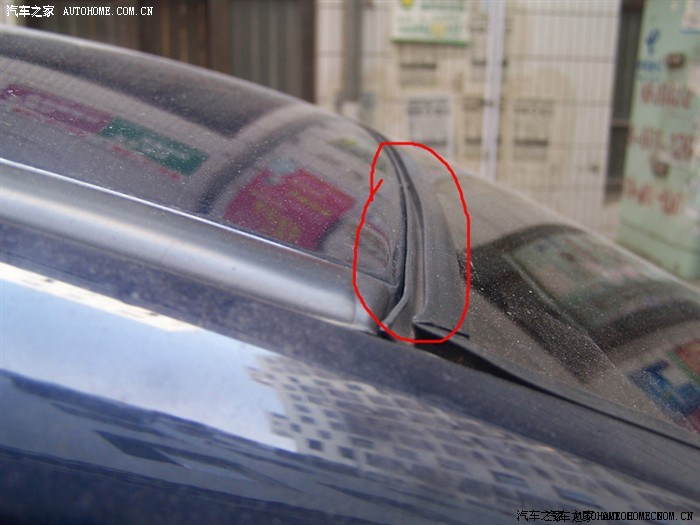

     问能洗车不,答曰不能,必须12小时之后。把车开回来之后,停好,然后慢慢检查,仔细查看发现前挡左上角与车顶接缝很大。我担心下雨或者汽车时会漏水。
换前挡的小师傅留下的印子
前挡的缝隙很大,一直担心进水

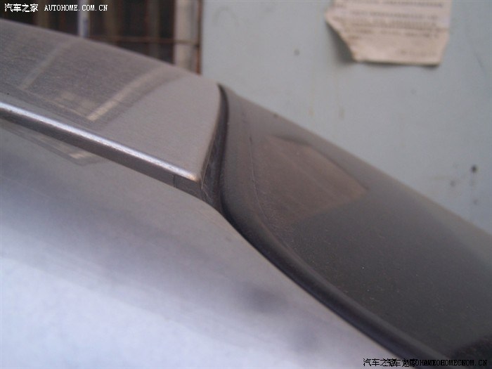

换玻璃的时候,留下的油印
又一处

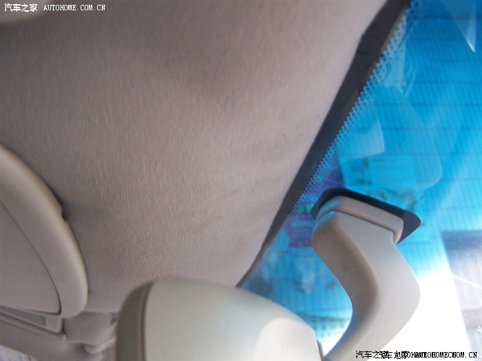

对比一下奔驰的缝隙,人家车那么贵,不能比。
面包车总可以比吧,但人家面包车也缝隙也小啊。
还是大,越看越心痛。
换的琉璃跟原来车上的是一样的。
     5月17晚上8点,电话给修理厂老板 。说明情况,他说明天你过来我们帮你再检查一下。放心睡觉
    5月18上午9点到达修理厂,把问题指给修理工,问修理工,这个样子有没有问题,有人答曰没有问题。有人说是玻璃没有装正。问老板,老板说,没有事儿。玻璃有几个地方是卡住的,从下面到上面有9处地方卡住。(些时我看到一个修理工,用一种奇怪的眼神看了一下老板。感觉不对劲。直觉告诉我,他在撒谎),只要按上去就是正的。玻璃与车顶接触的地方有个橡皮是装饰的,不会从哪里漏水。然后找一个小师傅帮把固定玻璃的透明胶给拉掉了。然后用汽油清洗了一下透明胶的遗留物。
     20号心情很忐忑,去洗了车。还好。没有漏。
开了半个月之后,经过几次下雨,再无漏过。从换玻璃到现在已经将近一年,下雨的次数不计其数。都没有进水。放心了。

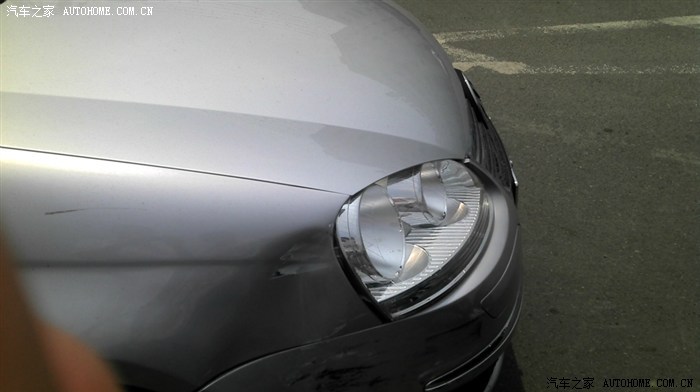

事故之-----被追尾

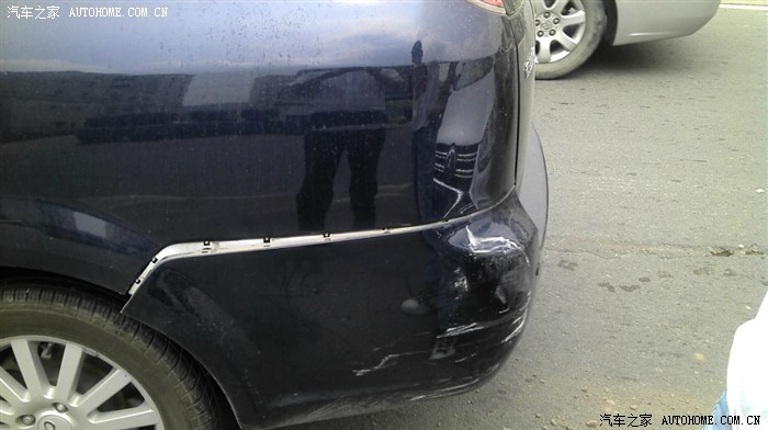

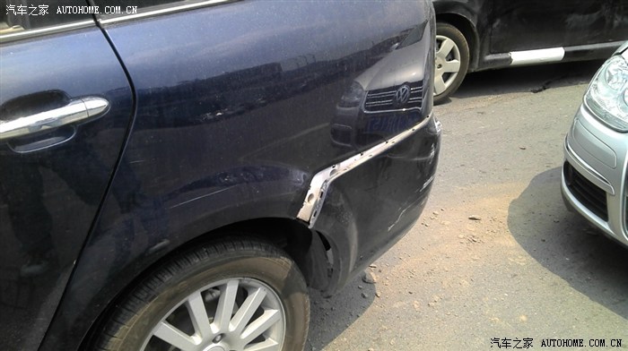

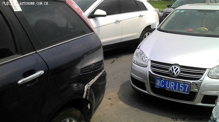

别人追尾,保险赔了300,修了180。这次追尾,让我知道了原来车屁股这么结实。
为躲避横穿马路的妇女,我刹车,减速。避让行人成功了,但一辆速腾的右车头,追了我的左车尾。后杠脱落,漆掉了点。速腾的叶子板凹进去了,估计修复一下要要比我贵。看来奇瑞的屁股比德国车的车头不差什么啊。呵呵
撞成这样,我以为修一下不少钱呢。才180而已
注意看大灯后面有块凹陷。V5后杠脱落,到修理厂一扣就OK了,补漆,加发票180.
速腾的维修费要到修车行才能定损,估计受伤害大一些。叶子板上面有凹陷。
