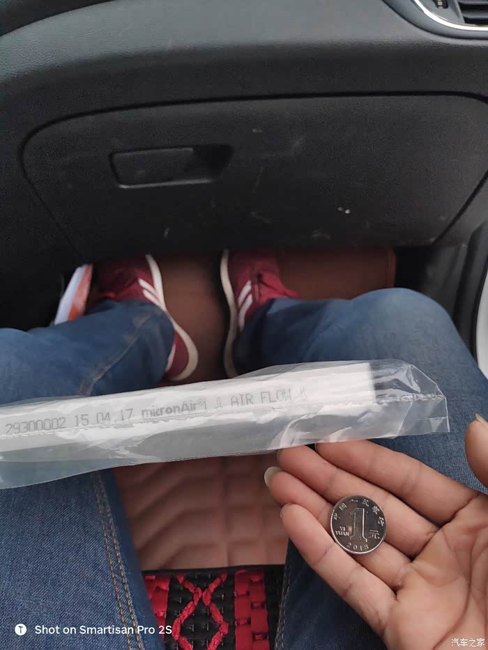

这也不晓得是什么时候送滴空调滤芯,工具嘛,就只需要一枚硬币,记得就是一元的硬币哦,五毛的也可以用,就是太小了点,扭得时候不好使劲

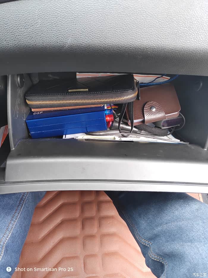

第一步先把副驾座椅调到最后,方便操作,然后打开手套箱(忽略我的钱包,dsp,卡包,电子狗)也不要问dsp干嘛的,可以自行度娘哈

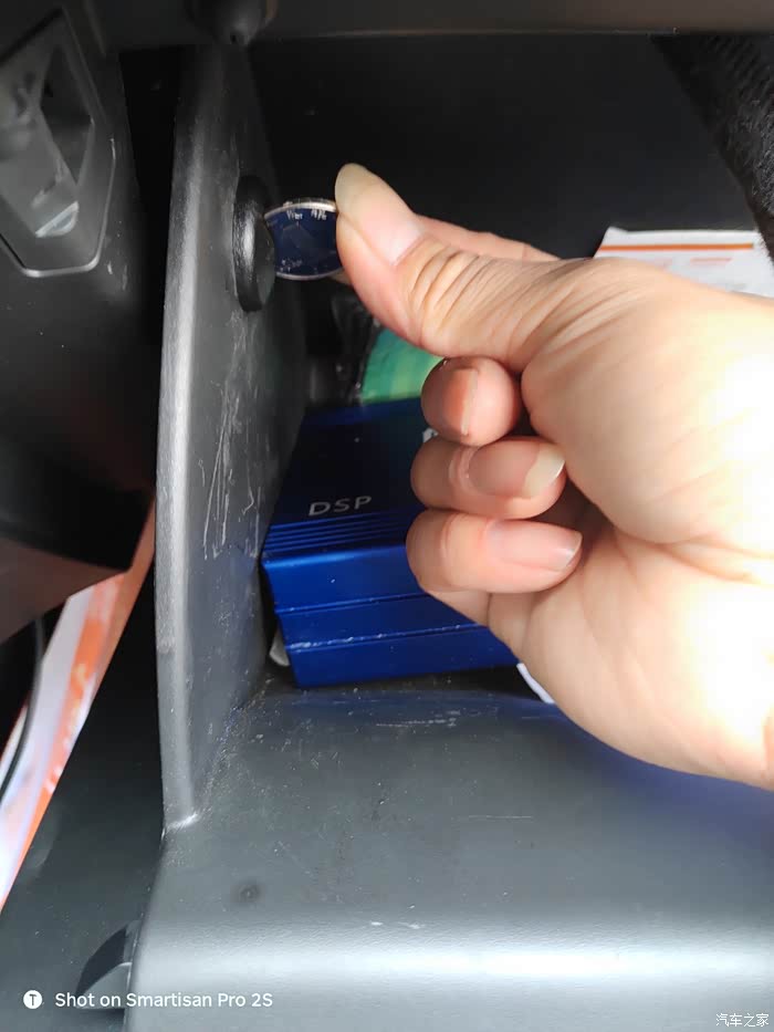

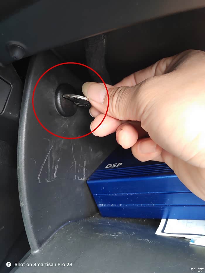

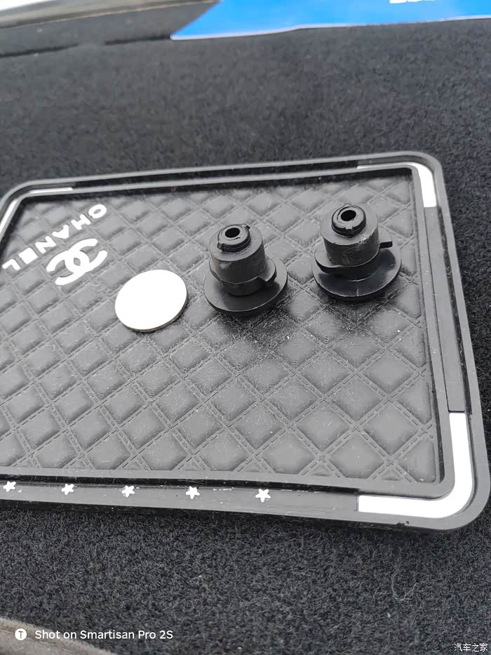

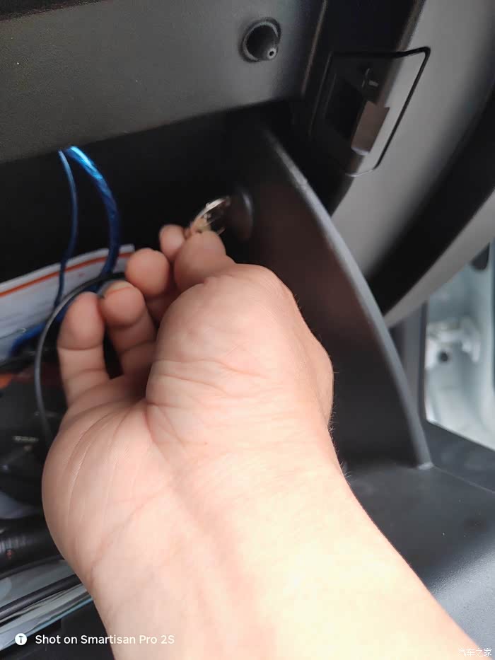

然后用硬币插入中间的卡槽(图中圆圈这个位置),向上扭动,塑料螺丝就会松掉
右边这个同上边一样操作
这就是取下来的塑料螺丝,放好哦

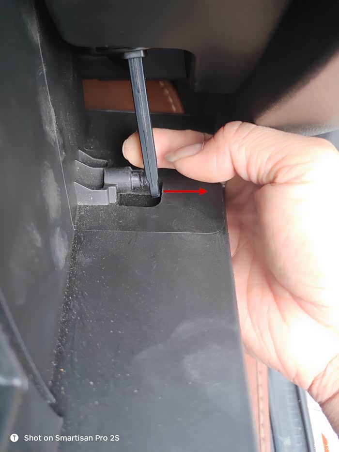

关键问题就是右下角这个阻尼杆,好多车友说这里掰不下来,千万不要使劲拉,掰坏了就麻烦咯!只要把这个尖头向中间捏紧,然后往外边一拉就出来嘞(多下几回,就灰常熟练咯)
顺着箭头方向往外拉,千万不要使蛮劲哦,因为这是塑料件,很容易断掉哩,上图这个就是已经脱离出来的状态

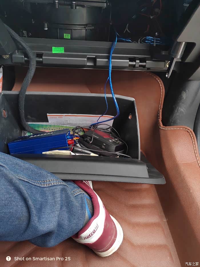

这样就完整的取下手套箱,我这是dsp连接低音炮的线

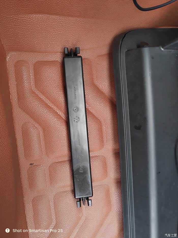

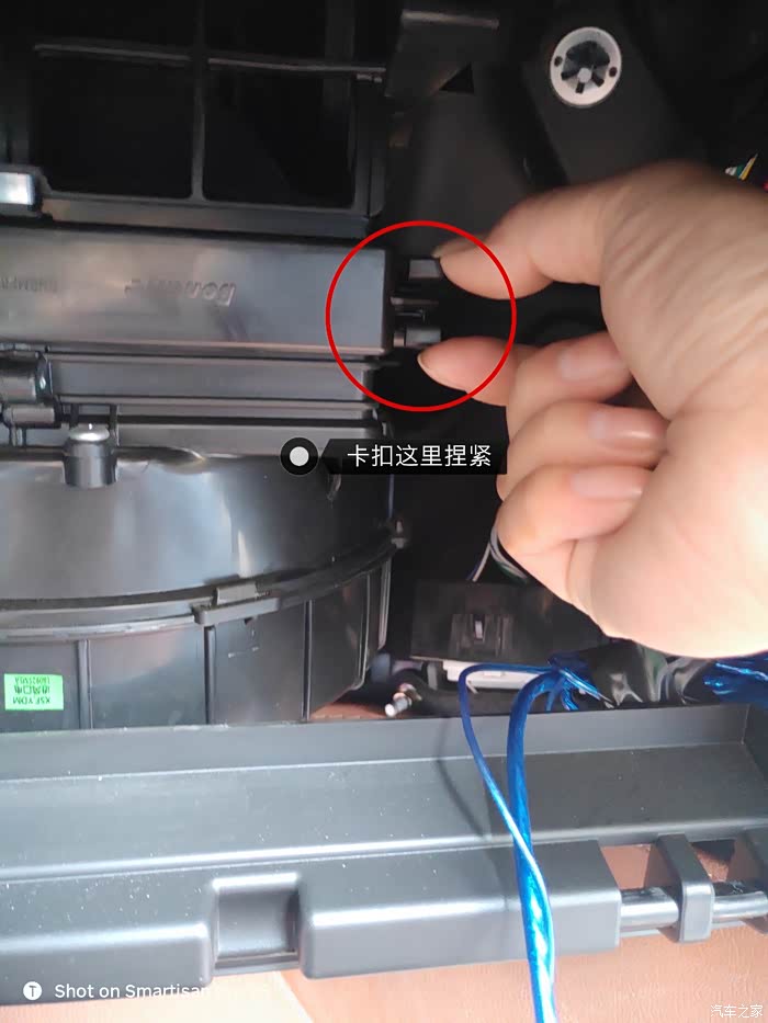

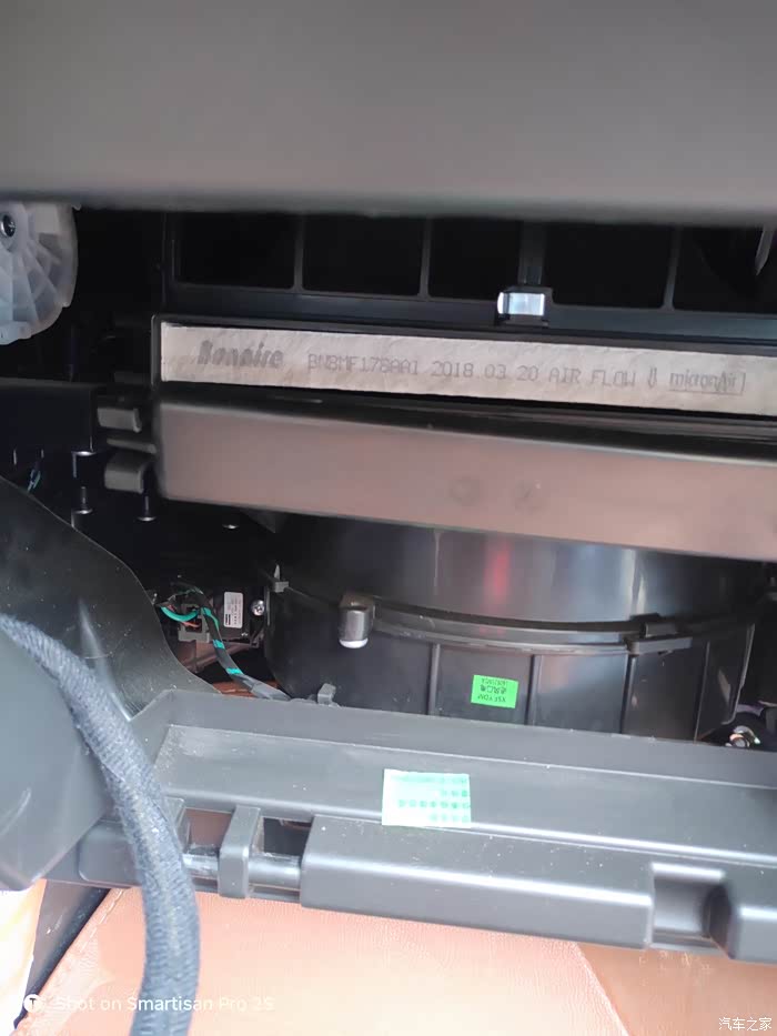

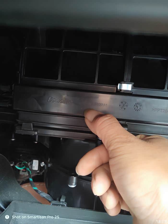

然后就可以看见这条细长的空调滤芯面板(下边那个圆柱体就是空调鼓风机),两边分别是两个卡扣,
两边需要同时捏紧,就可以取下来咯
这就是拆下来的面板

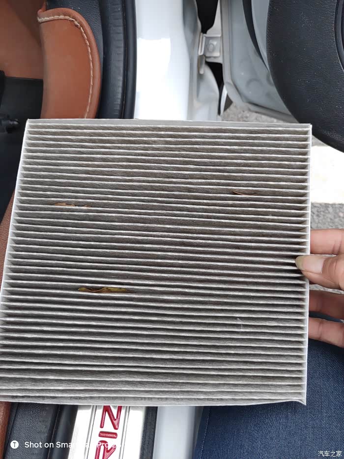

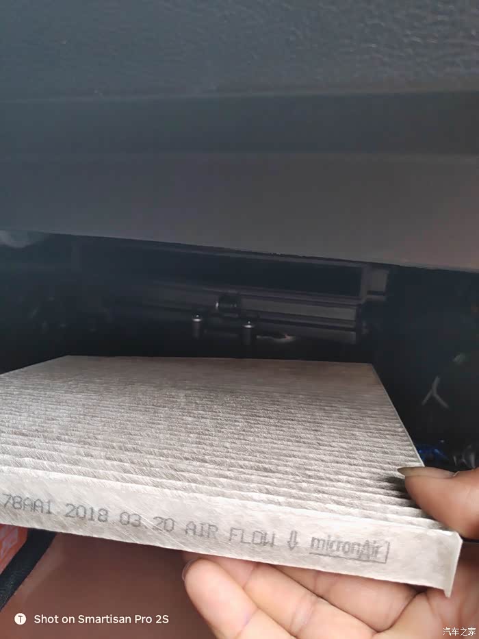

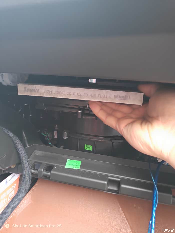

用硬币或者手指甲轻轻往外一挑,就可以把空调滤芯拿出来哦,特别提醒:往外拖拿的时候,最好两个手水平托着,防止树叶什么的掉进鼓风机里边,那样就灰常麻烦咯

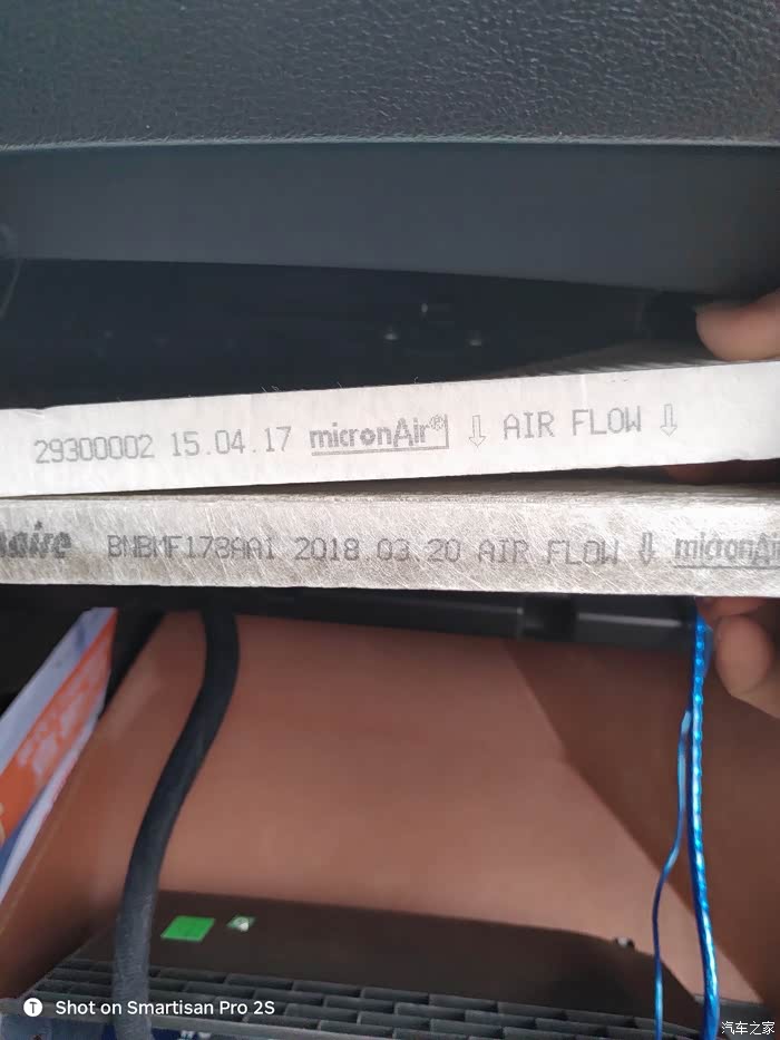

平平稳稳的慢点拖出来,这是今年在4s店换的科德宝品牌滤清器

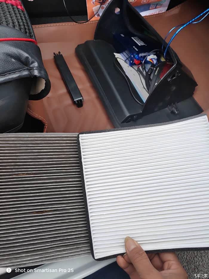

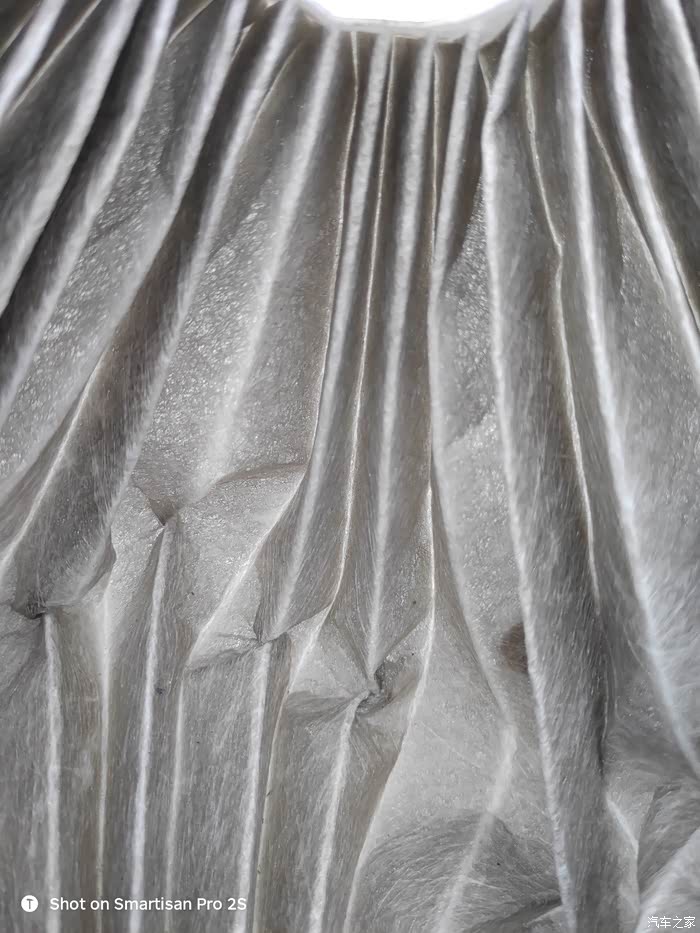

看看,小树叶,杂物什么的都夹杂在中间
新旧对比一下,好白哦
放进去的时候要注意方向,箭头朝下哦

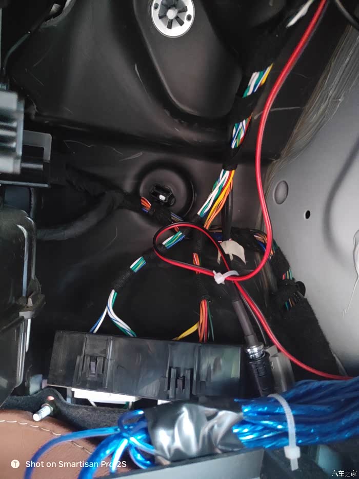

不得不说艾瑞泽五的做工还可以,线束都包裹很严实(忽略那条红线和那一团蓝线)

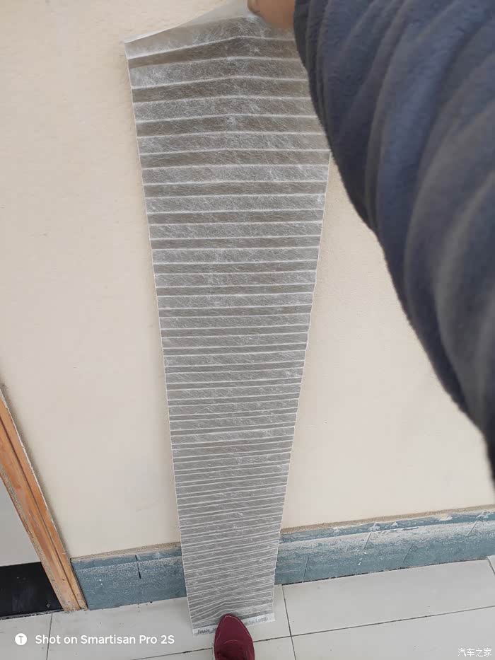

哎呦,竟然是无纺布哩,不错
