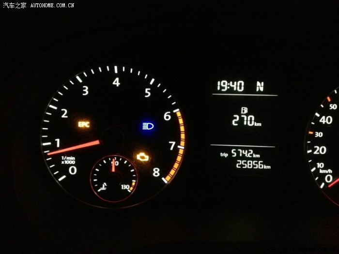

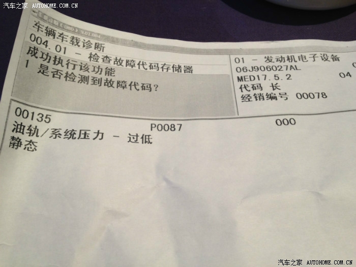

刚表扬新帕一年安全放心的使用,结果下午EPC灯就亮起来了,开到SSSS,检查结果是油轨、系统压力过低。由于到SSSS店是快下班时间,一个女工作人员接待了我,不是维修人员,简单问了一下。说我是不是油用不好?不是 全部用97的。 这一年中就出现一次加97,加油站把我加错93,加了100块的时候发现,然后换97加满,有关系吗?

症状:踩油门如果不平顺的话,车子一冲一冲的,可能是系统油路压力过低有关系还是什么?

悲催的时候,本来只一个EPC警告灯亮。晚上开的时候,又出来一个警告灯亮。查说明书是尾气排放系统有问题。
汗,搞个开车也心慌慌的,有图为证件。请教懂的人,什么原因可能导致这个情况。

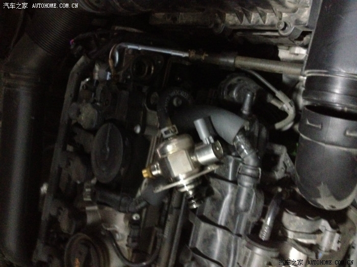

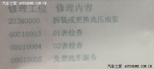

解决方案:换了个油泵 解决 是这个问题导致EPC 这也不是容易损坏的部件呀 SSSS 报价1500多。车子在保修期
如果不在保修期 的话 要 1800多 加工时费 300多。EPC很多原因导致 我的是这个原因。
