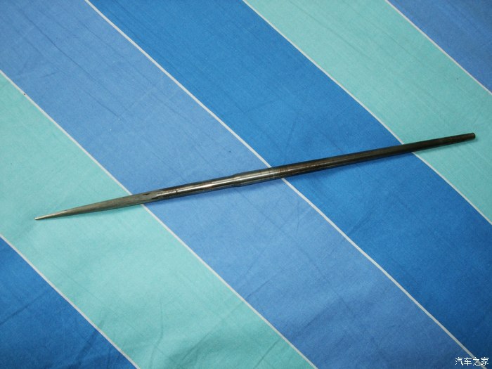

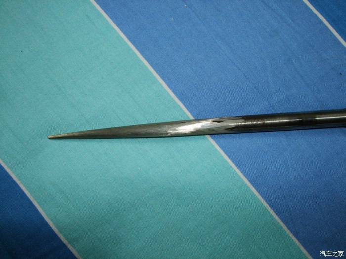

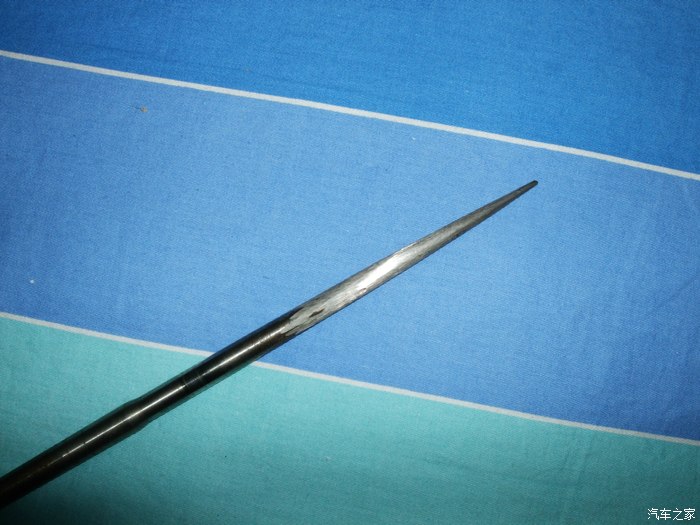

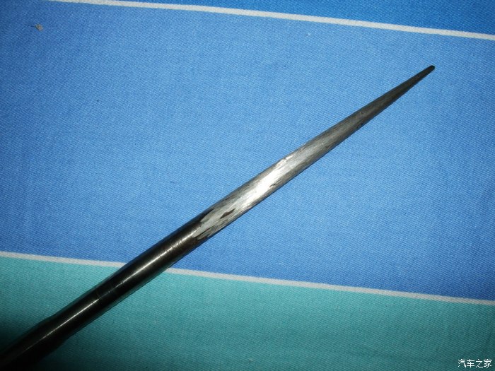

调试工具——调试棒(自制,我是找了一根纺织厂用的锭子用砂轮机磨制而成)
磨成这个姿态,超级好用。
选用锭子的原因是锭子硬度特强,并且还具备一定的韧性。大家可以选用其他材质的,比如起子之类的,但是一定要具备韧性,如果硬度太高,万一断在里面,还得卸下刹车鼓将其取出。
头部直径大约2.5MM,和中性笔头部差不多。

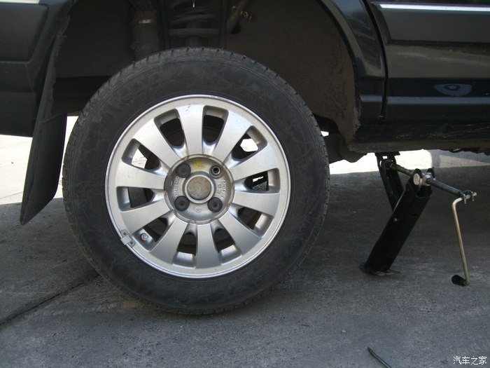

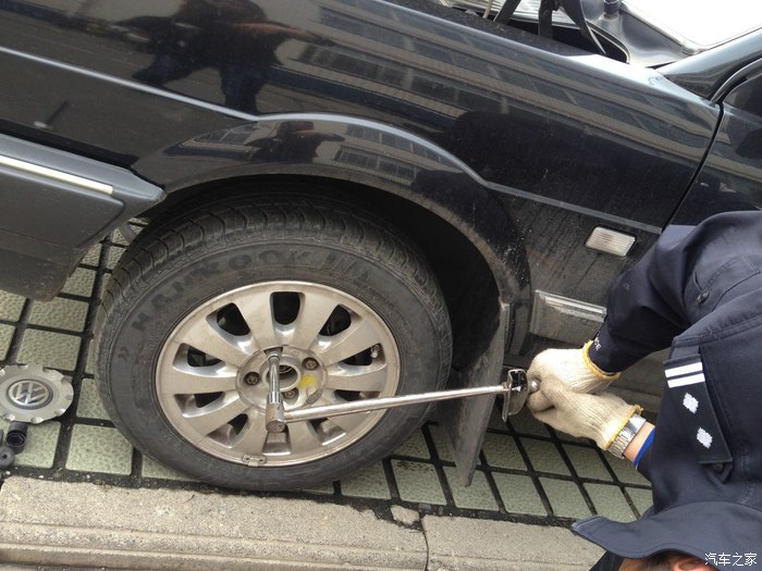

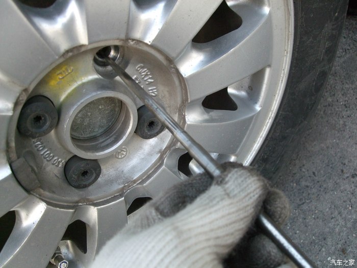

用17#套筒扳手拧下一条轮胎螺丝即可。此图是借用以前所拍前轮,别误解。

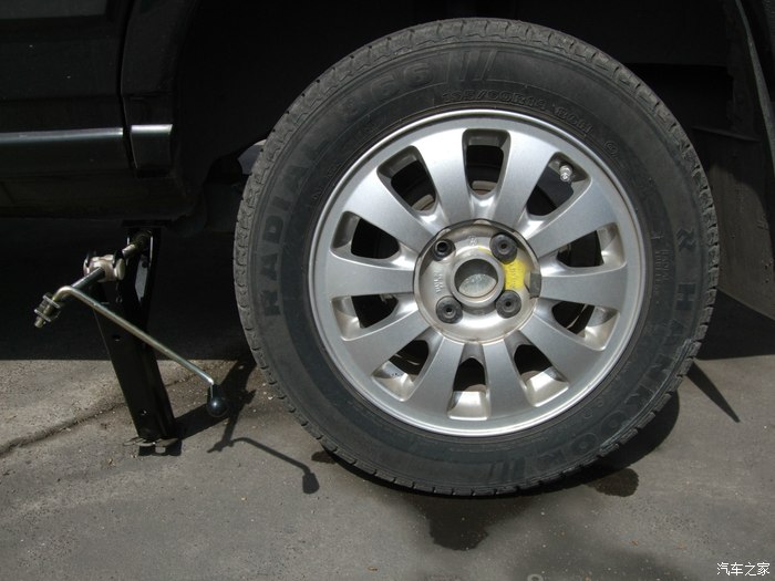

用千斤顶支起右后轮,保持离地能自由转动,并将卸掉螺丝的轮毂孔转至大约1点钟方向(如图所示),这时你透过螺丝孔可以看到楔铁(通俗讲就是铁片)上有个小孔,并挂着一根弹簧。
保持手刹松开状态,将调试棒伸进去并进入楔铁小孔,这时让你的朋友踩下脚刹并保持刹车状态,然后用一定的力度下压调试棒至有一定的阻力,或可听到“嘣”的一声,然后抽出调试棒,松开脚刹,转动后轮,这时的状态应该是:后轮转动自如基本无摩擦声,如果有一点点摩擦并无大碍,磨合几天就会自行消除。假如调整后,后轮转动困难,说明你在调试时加在调试棒的力量过大,这时你也不必惊慌,只需将调试棒伸进去给一个向上的力量就可返回,然后重新再调试一遍。多试几次就能很好的掌握调试的力度了,宗旨就是要保持最小的刹车动作间隙,以获得最快速的刹车反应。

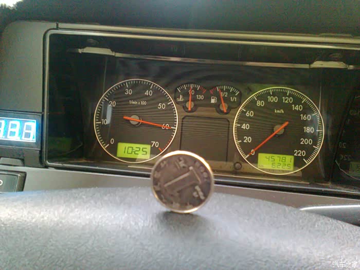

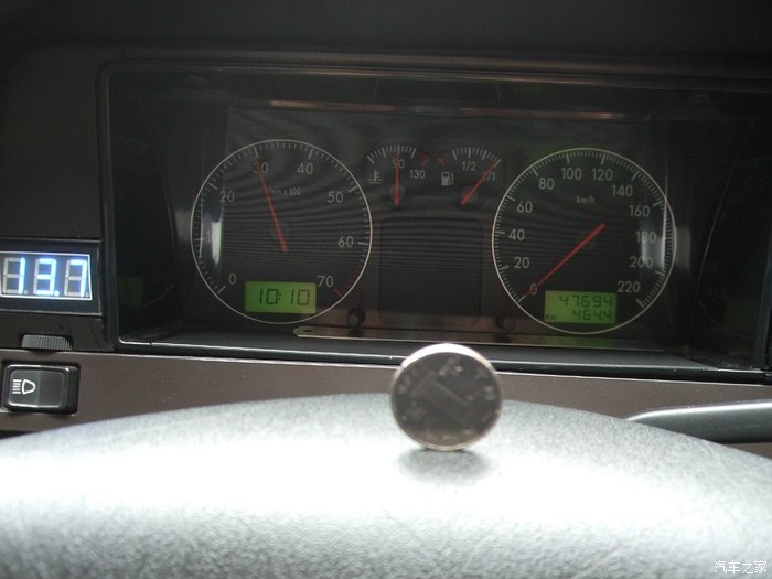

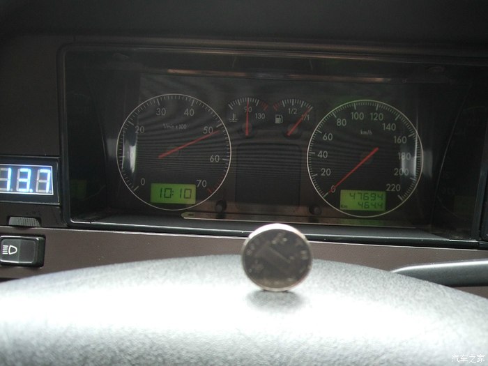

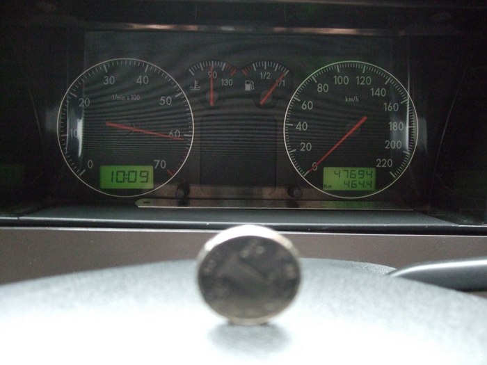

嘚瑟一下——小桑立币
6000转稳如磐石
6100转纹丝不动

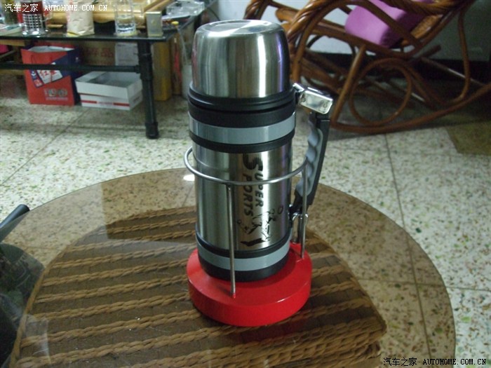

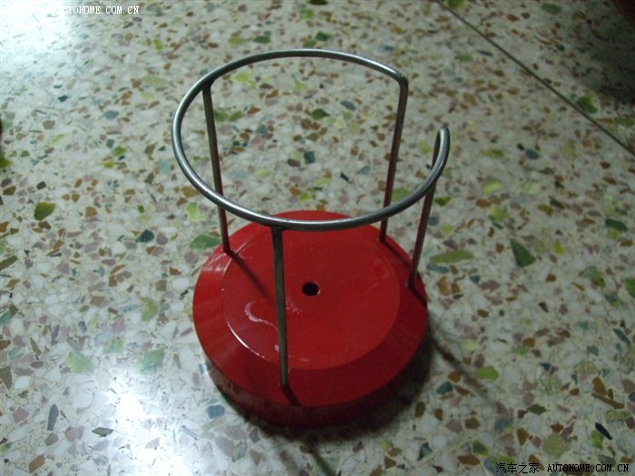

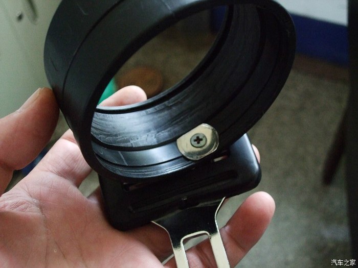

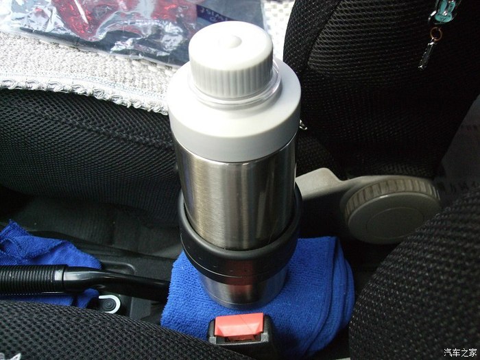

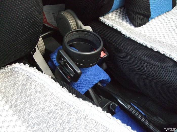

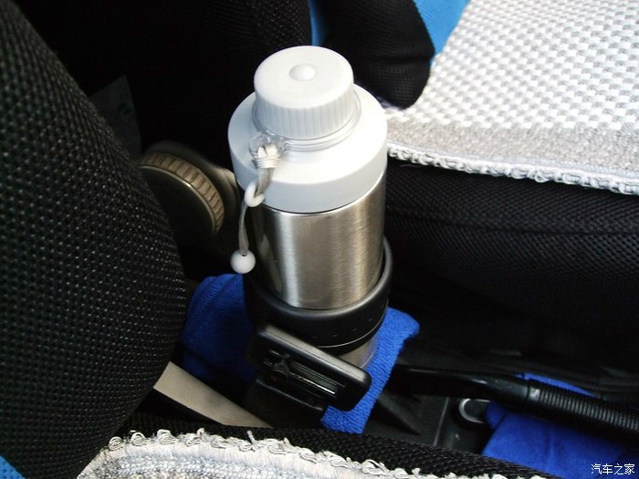

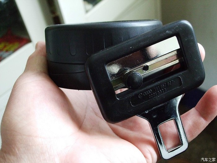

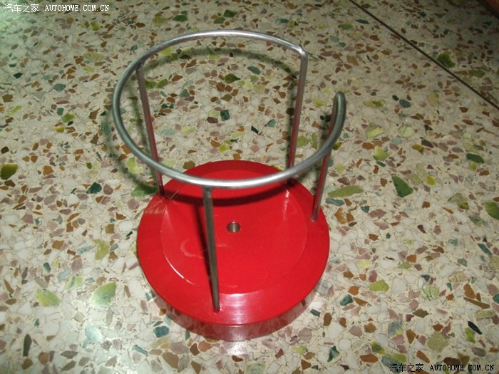

顺便晒晒水瓶座,你喜欢吗?

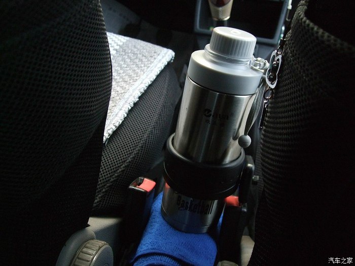

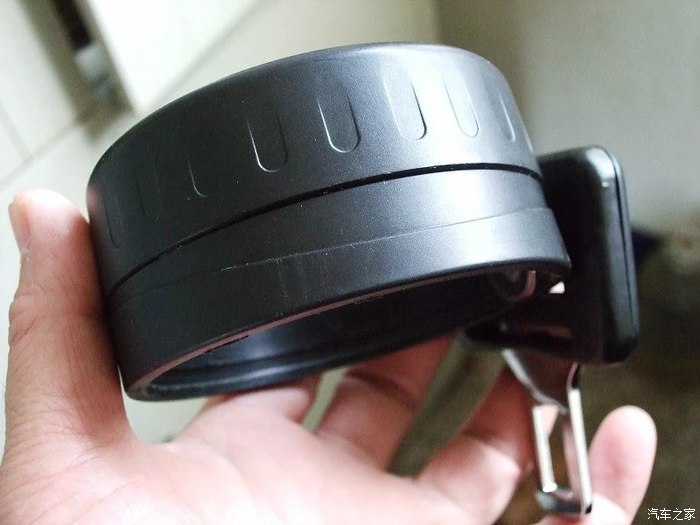

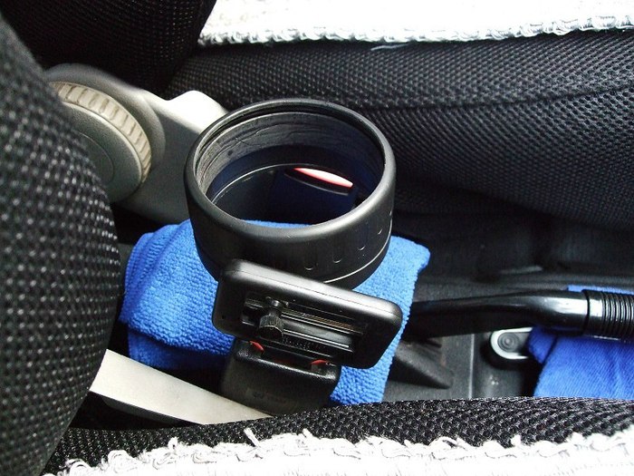

再晒个简易杯架
