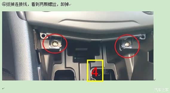

④拔掉连接线,看到两颗螺丝,卸掉

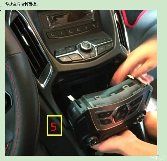

⑤拆空调控制面板
真个手掌伸进去,往外稍用力,不哟啊用力过猛,防止挣短连接线,拿下空调控制面板

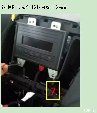

⑦拆掉收音机螺丝,拔掉连接线,拆卸完活
注意拆装过程,从下往上,注意链接吸纳,不要生拉硬扯。

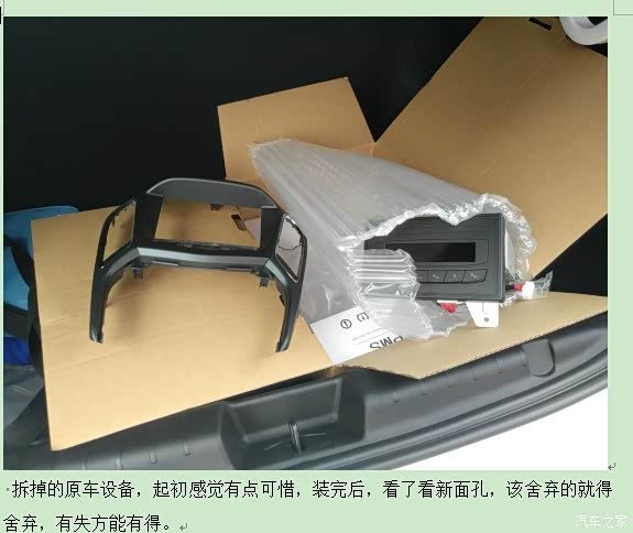

拆掉的原车设备,起初感觉有点可惜,装完后,看了看新面孔,该舍弃的就得舍弃,有失方能有得。

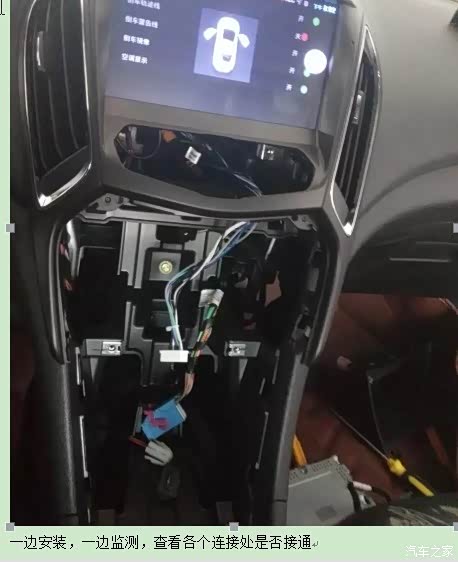

装配过程正好相反,中控,空调出风口,空调控制器,档把子,安装过程,注意连接线要链接好,以及配件(GPS接收器、胎压监测接收器、行车记录仪连接线)链接到中控插口,固定螺丝与卡扣不要忘记,以免后期出现异响。话不多说,看图明了。
一边安装,一边监测,查看各个连接处是否接通

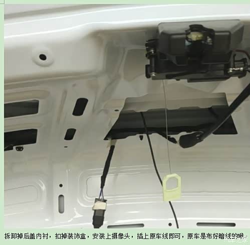

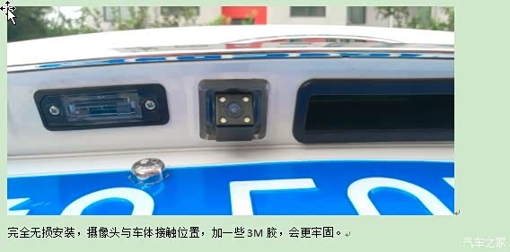

4,倒车影像安装
拆卸掉后盖内衬,扣掉装饰盒,安装上摄像头,插上原车线即可,原车是布好暗线的哦
完全无损安装,摄像头与车体接触位置,加一些3M胶,会更牢固。

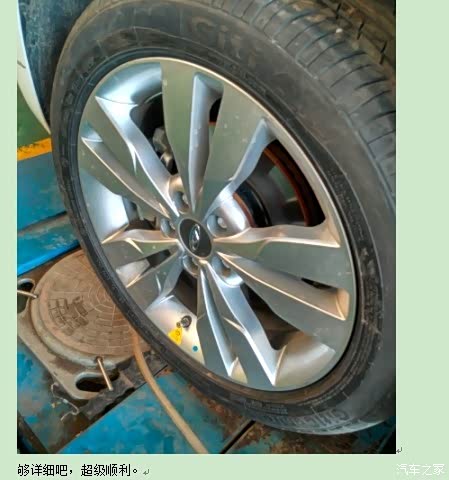

5、胎压监测装置安装

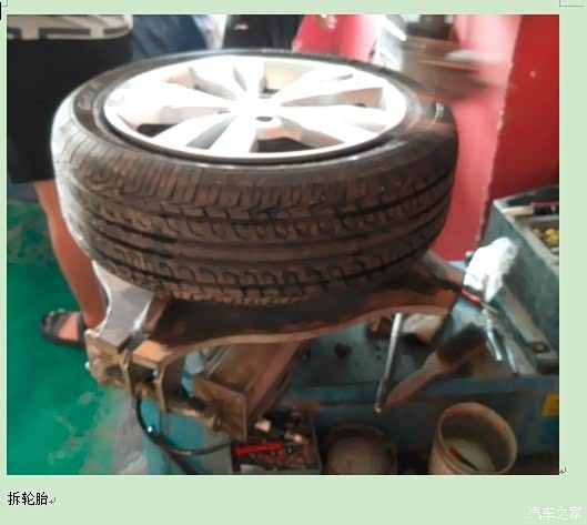

简单来说,就是拆轮子,放气,拆轮胎,换气芯,安装轮胎,充气,动态平衡,安装轮子。用图说话,过程详细的很。

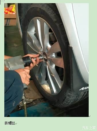

拆螺丝

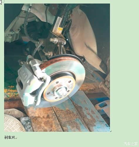

刹车片

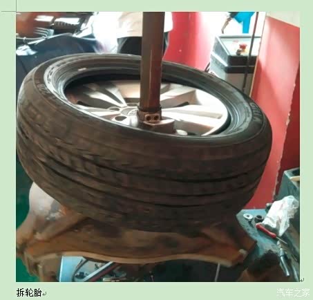

拆轮胎
拆轮胎
安装胎压监测检测器

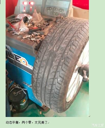

动态平衡,两个零,太完美了
够详细吧,超级顺利。

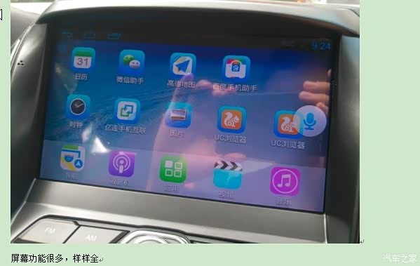

屏幕功能很多,样样全

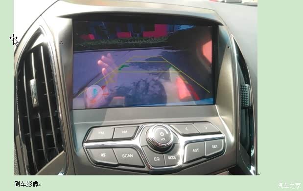

倒车影像

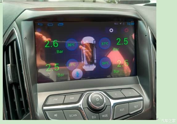

胎压监测,温度监测
7,、总结
安装完导航一体机,也使用了一段时间,上车前,在看一看轮胎后,一定要看看一各个胎压及温度,之后再行车,感觉安全放心不少,形势过程中,实时监测,更是有保障;倒车影像很清晰,不用担心碰到马路牙子了,出现红线大约距离为30cm;行车过程中,设置了一下当行,提示语音清晰,地点指引准确,没大毛病;行车过程中,能实时监测车道偏离及前车预警,保证安全形势。cosiu家的科友导航一体机值得你拥有。

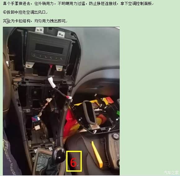

⑥拆卸中控处空调出风口
完全为卡扣结构,均匀用力拽出即可

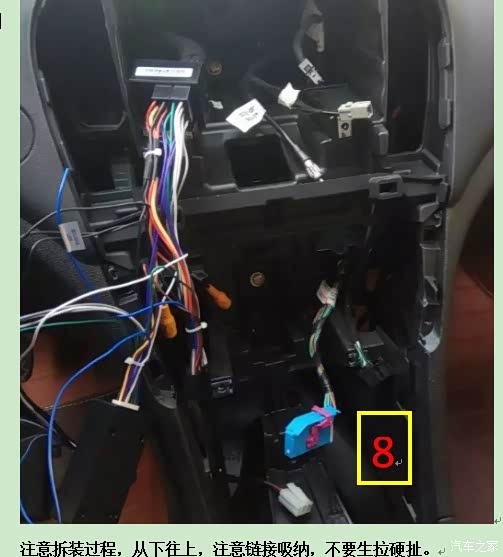

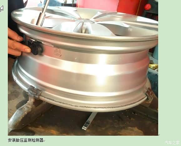

安装胎压监测检测器

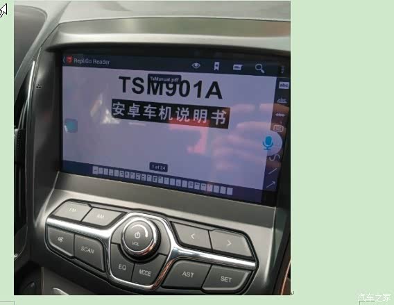

内置说明书

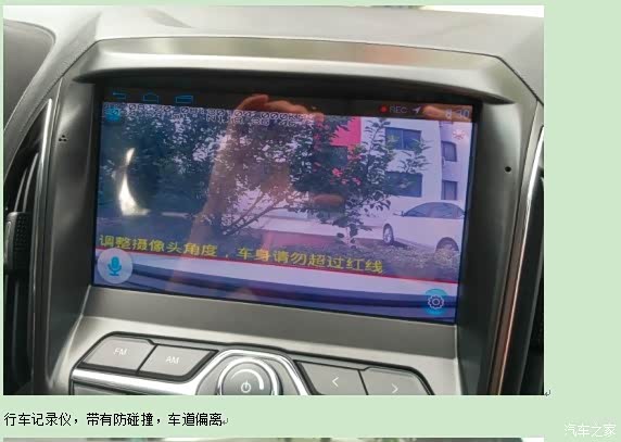

行车记录仪,带有防碰撞,车道偏离
