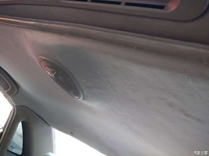

凯越顶棚布脱落,老化的发黄的胶已经碎成了粉末,用手一摸一使劲黄色的粉末竟然粘在了手上,本来打算在脱落的地方抹上胶水粘一下,但是胶水抹上就随着胶黄的粉末掉落。无奈,只好到TAOBAO网购了一款顶棚布,我没选加厚的,买的是经济款最薄的那种,一百多的样子包快递,对于我来说,只要顶棚布是好的,薄与厚都无所谓了。

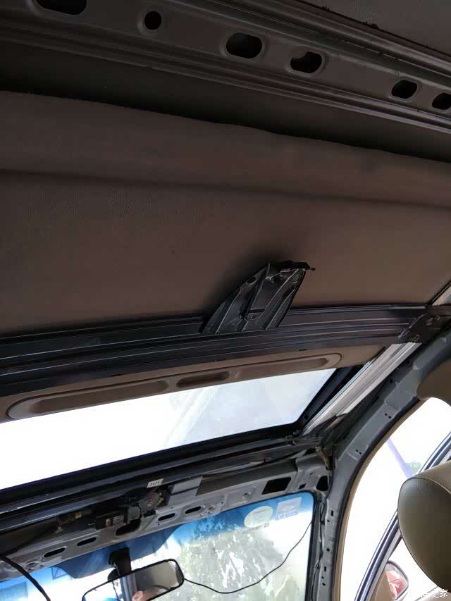

整个安装,历时一个小时就换好了,过程中,麻烦的地方是两个安全带的装饰板,半拆状态,费了好大的劲才装上。当然,最困难的是天窗口的胶条,怎么都装不上,最后,换个安装顺序,先把胶条安上,再把新的顶棚卡进去,就OK了。以下是安装过程的部分图解。

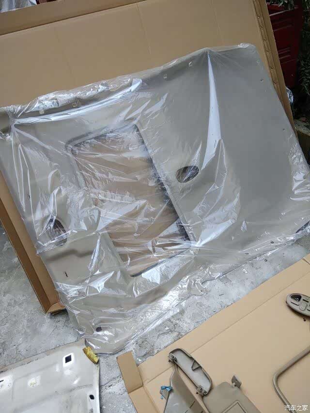

拆开纸箱,看到了崭新的顶棚

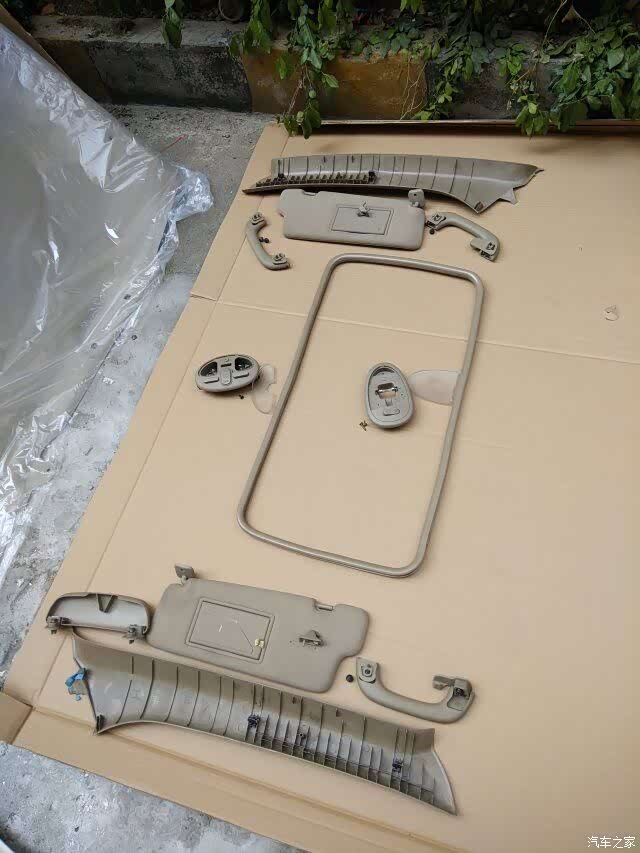

只拆卸了一个眼镜盒,三个拉手,两个装饰板,两个遮阳板,两个顶灯,一个天窗胶条,至于安全带装饰板和后装饰板都只是半拆状态,能拆能装就行,就没有卸下来。

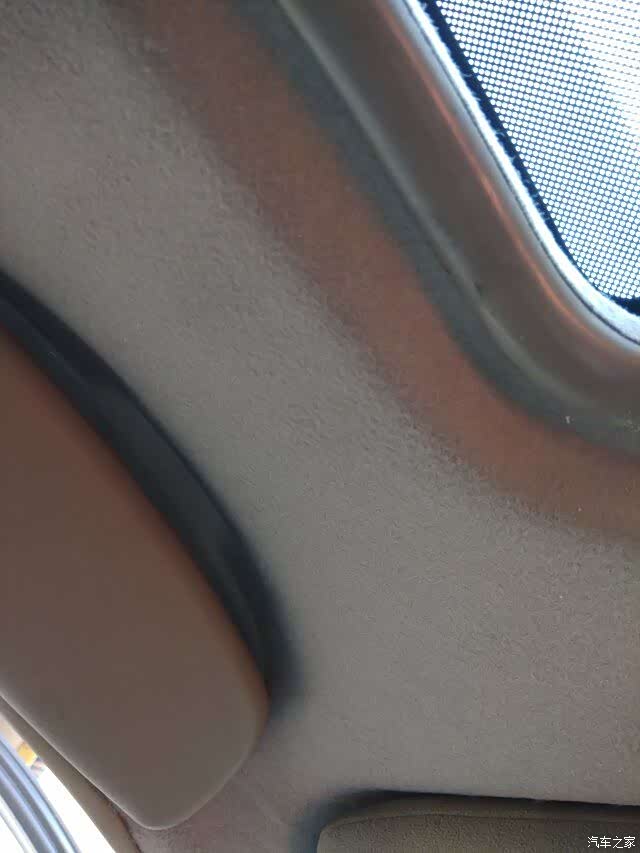

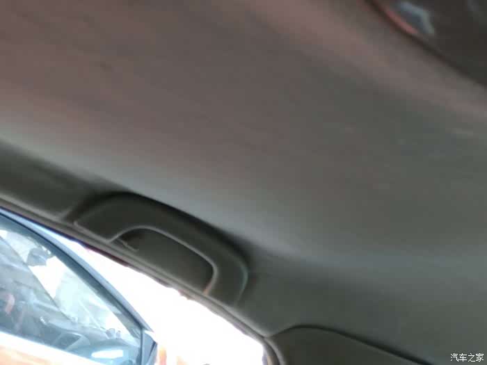

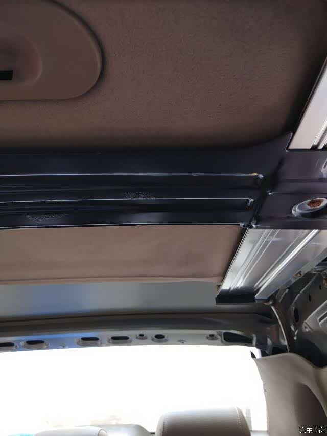

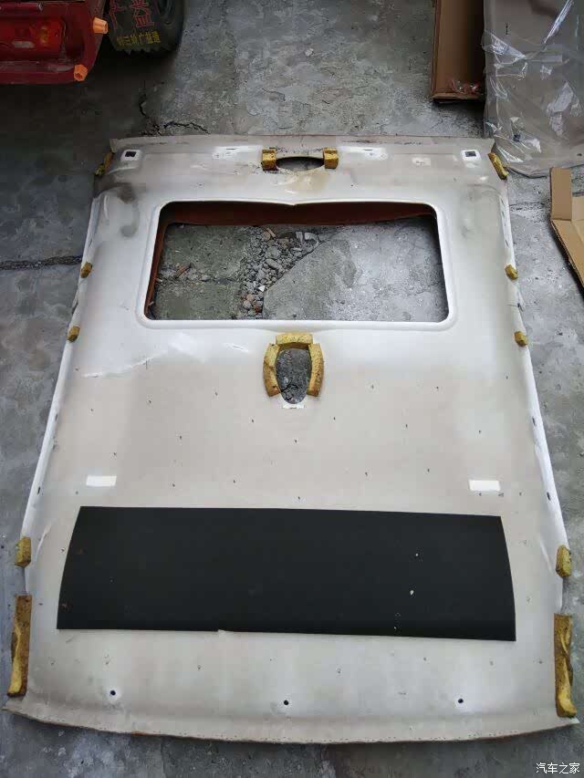

拆下旧的顶棚,发黄,掉粉

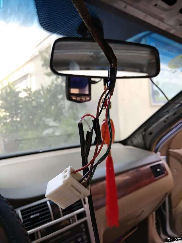

前顶灯线

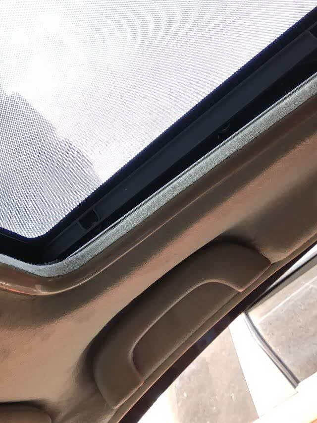

天窗一角

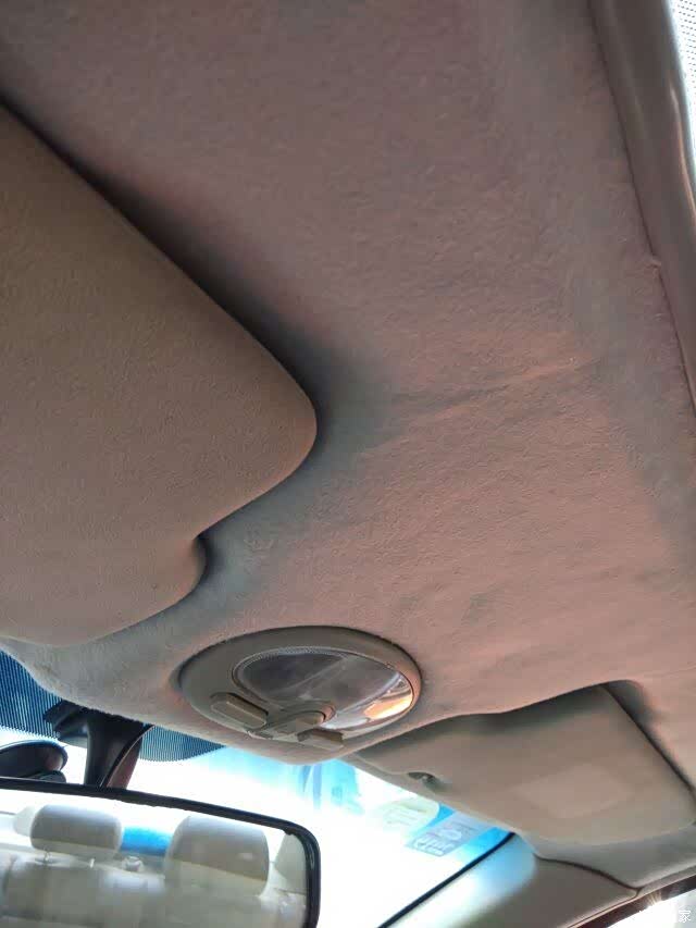

后顶灯底座

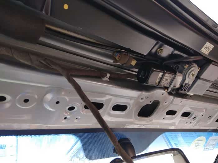

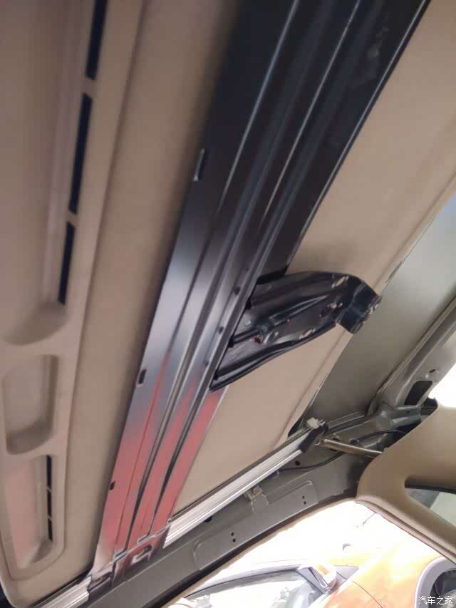

顶部支撑
顶部支撑,很薄的一块铁皮

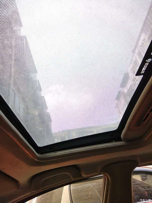

这是换好之后的天窗
天窗
