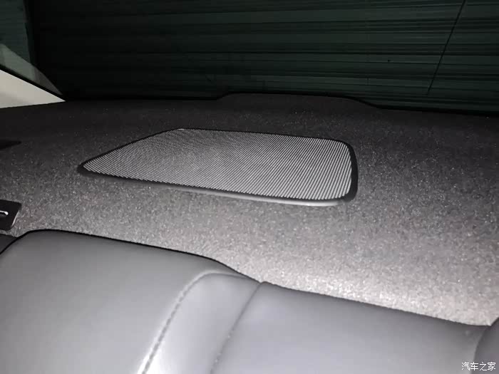

拔下来后就能把后平台整块装饰板拿下来了,(靠背后面有三颗卡口卡后平台装饰板的)
拿下来后你又会看见光秃秃的钣金,重要的是装饰板下面连个隔音棉都没有,整个后备箱的噪音就这样直接传导后座了,黑心的上汽。

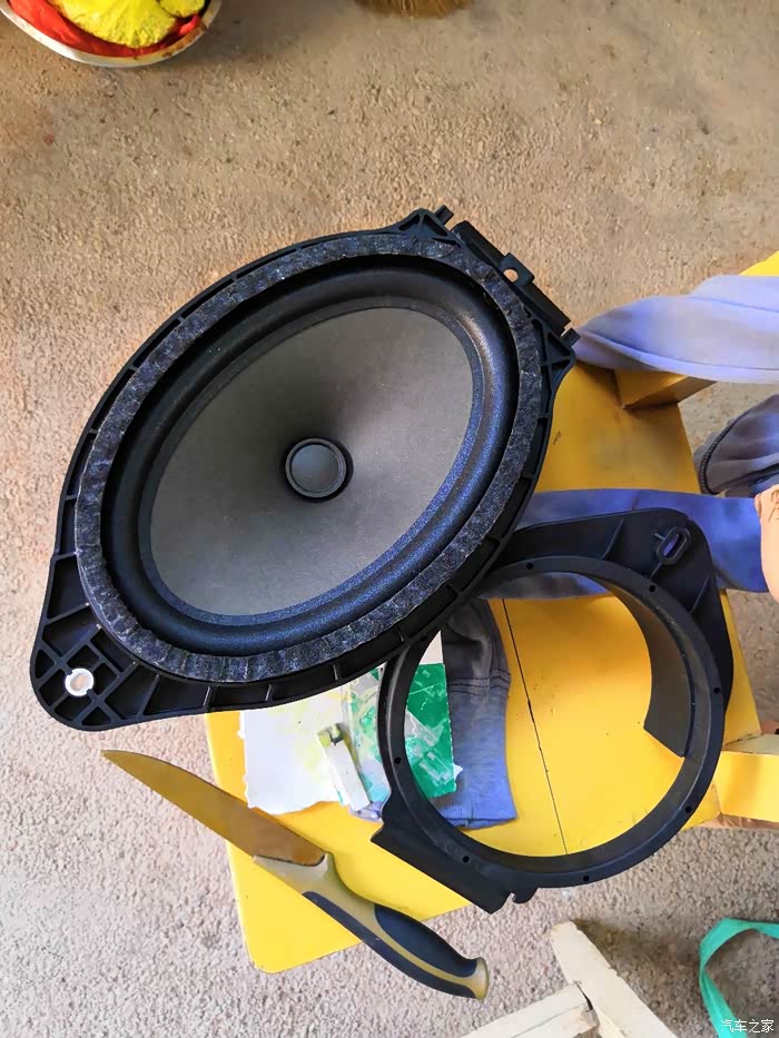

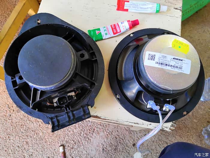

下图是拆下来的后平台6*9喇叭。
下面就直接把后平台喇叭拿下,把线扣拔出来,怎么拔自己动脑哈,线扣都吧不下来你也拆不到这里,直接放弃吧
。接下来就是贴止震板呀,贴隔音棉呀,就不具体说了,把能露出来的钣金都贴上,装上喇叭,装上线扣,全部复原就好了。下图是拆下来的后平台6*9喇叭。
这喇叭的弹圈是用的绒布的,偏软,所以打出来的声音偏闷,闷骚闷骚的那种
,总之说不出来的那种不好的感觉。

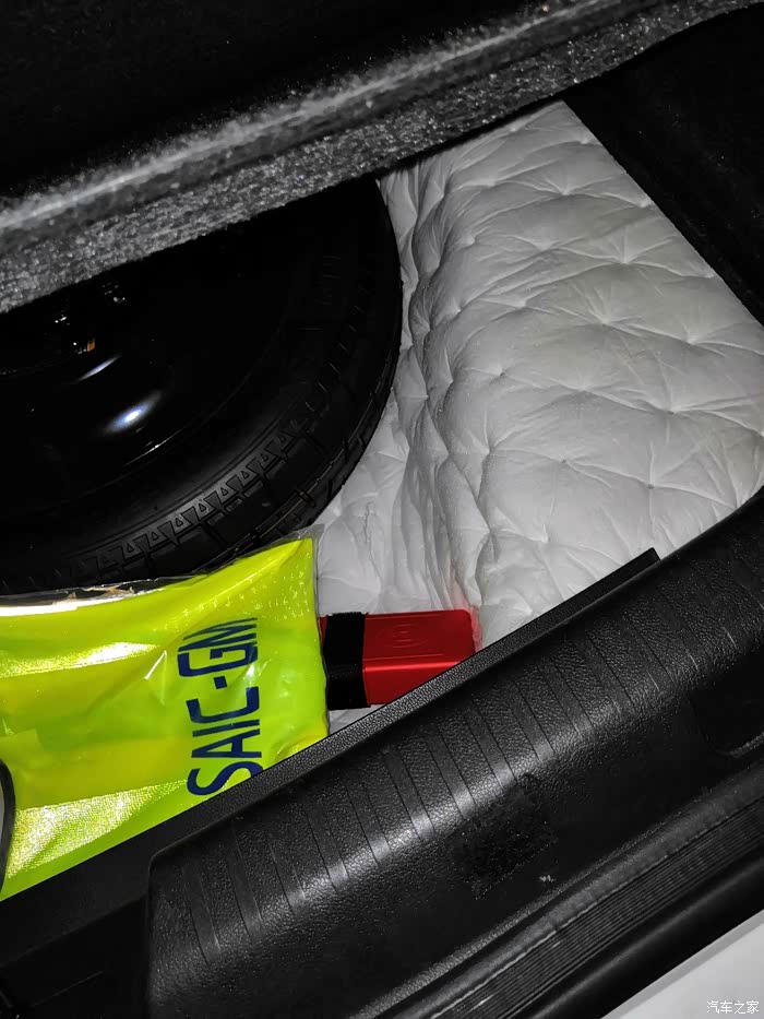

,总之说不出来的那种不好的感觉。 接下来就后备箱了,后备箱是历来噪音的重灾区,二话不多说,拆拆拆
,拆后备箱就简单了,小朋友都知道。继续止震板呀止震板,吸音棉呀吸音棉,一百遍呀一百遍,额,跑题了,一百遍不存在哈。贴完复原。

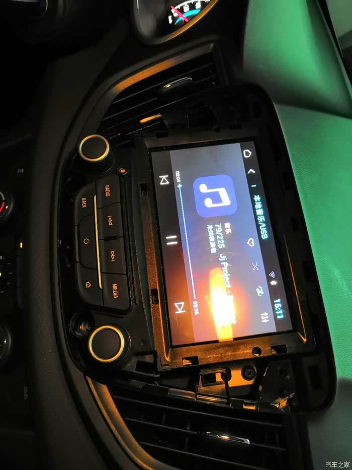

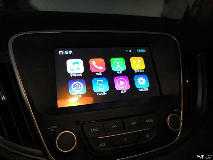

中控屏幕已经破解,破解最大的好处是能调音质了和可以自己安装软件,完美破解。安卓的系统。破解后多了个应用程序文件夹,其他的什么都没改变,喔,还有上车自动播放音乐。具体车友们可以自己体会。

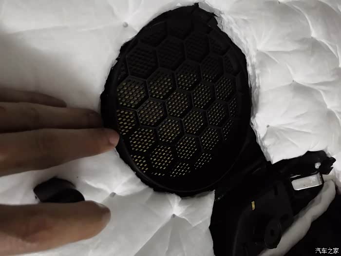

下面开始拆门板,首先把高音喇叭拔下,直接用手扣下就行,很容易的,相信小科里面最好拆的就是高音喇叭了。

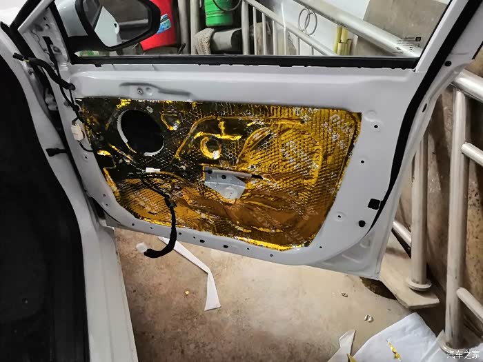

下面是贴好止震板的车门。过程就没拍了。

。下面是贴好止震板的车门。过程就没拍了。

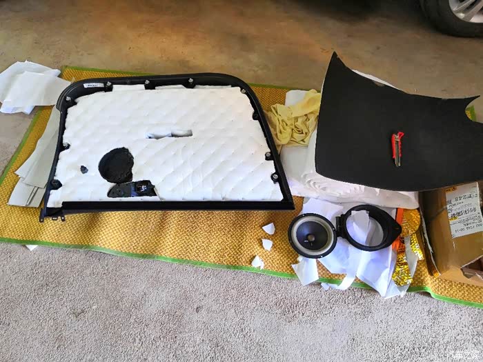

下图是做好吸音棉的门板,原车的吸音棉也留下了,就当两层吸音棉吧。
最里面那层止震板切成10cm左右的一条条贴进去,接缝之间留个1cm左右的缝隙。这很关键,不是越满越好,一定要留缝隙。没有留缝隙的话过粗路震动的时候都是低频噪音,整个人很难受。外面这层就不多说了,有多严实贴多严实,用一整个大块去贴。

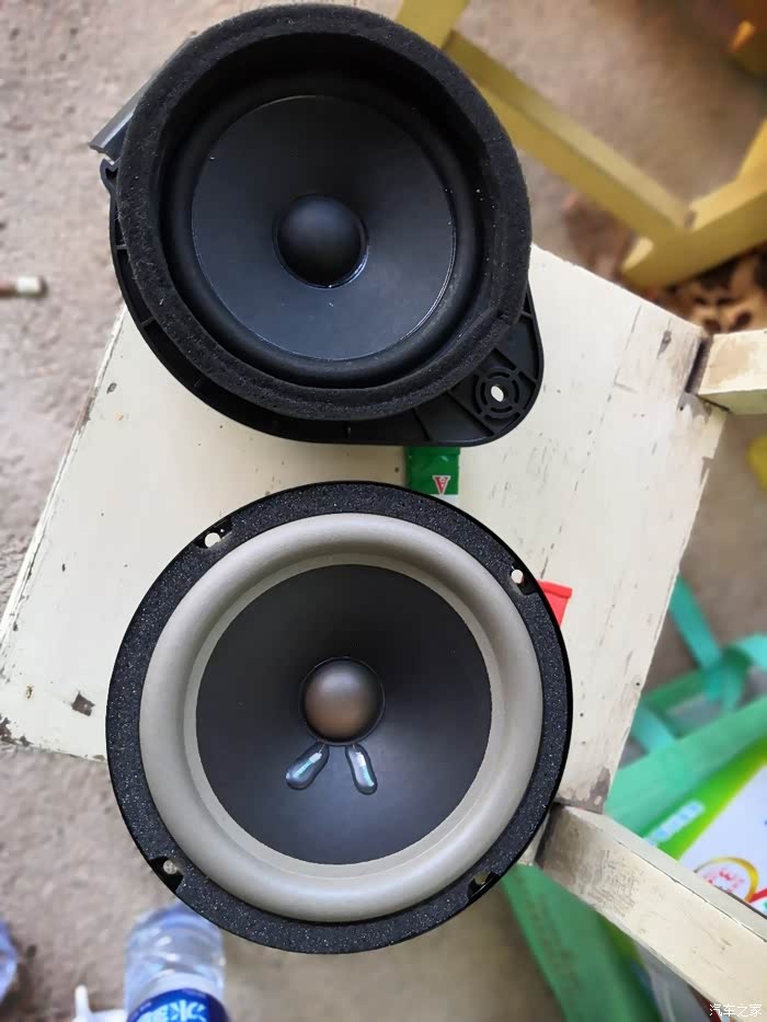

下面是拆出来的5寸喇叭和要更换的6.5寸喇叭对比。
没有对比就没有伤害,为什么音质这么差的原因。原车喇叭又轻又小,真的就只能叫喇叭而已。

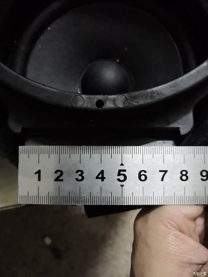

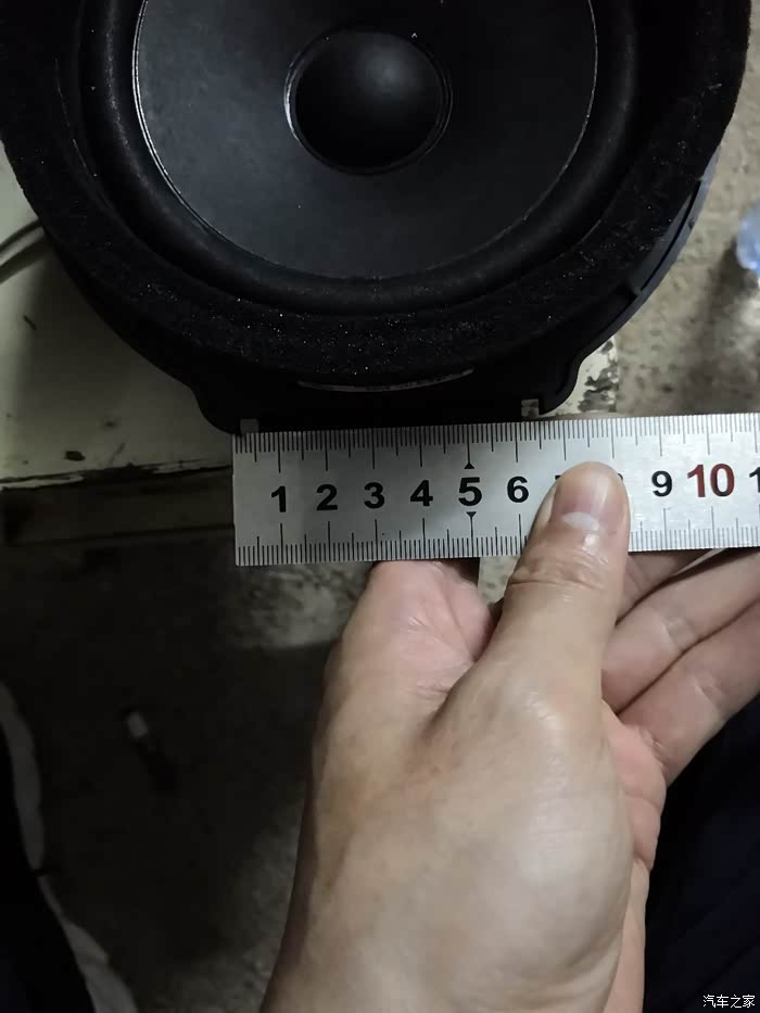

因为喇叭垫圈的原因,大家千万不要去买那些什么别克科鲁兹的垫圈,更本用不上的,科沃兹垫圈的卡口是6.5cm的。
接上博士的喇叭用原车功放推音质都有个质提升。
那科鲁兹的卡口是7.5cm的。
我就是买了这种的,根本卡不进去,本来说卡不进去也就算了,改一改嘛,毕竟是改装嘛,总要改的。结果,结果的结果,心中一万只羊驼奔腾而过。能是能装上,可是垫圈太厚了1.8xm厚,内门板的美音圈直接顶到喇叭的弹圈了,下图的位置。

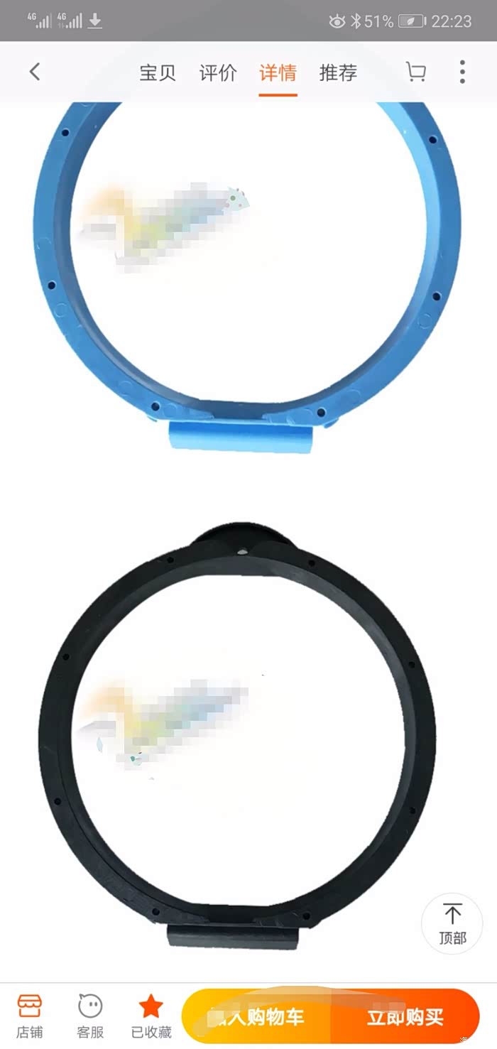

没办法,没得玩了,再次去某宝掏垫圈,幸好找到了合适的垫圈,下图。
,那咱不用垫圈了可以吗?直接上。又不行,喇叭的磁铁顶到玻璃的升降了。心中的羊驼再次来了一大波,这一大波从上汽的祖坟上踏过。
现在就只能等垫圈回来再装门板了,切记买了垫圈一定要记得买密封圈和美音圈,相信车友们都懂的。这三样不能少,少了就麻烦了。具体不多说。

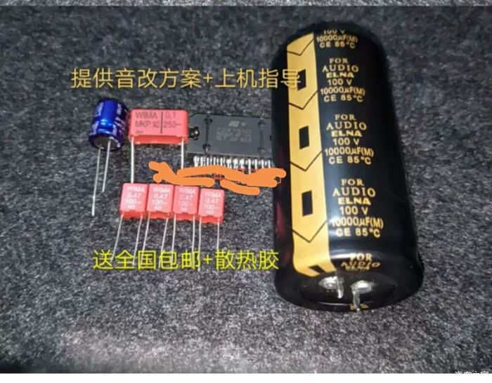

换吧,不单单是芯片,连滤波电容一起换了,原车是16v多少微法来着,忘记了。目前市面上最好的功放滤波电容是小日本的伊娜,发烧级音响滤波电容,用伊娜100v10000UF的最好,一个顶四个25v的。运放ic用TDA7850,记住,有窍门,一定要买产地MLT的,二手的也可以。不要买到打磨片或者产地CHN的。下图

,我已无力吐槽,羊驼在上汽家心力交瘁。换吧,不单单是芯片,连滤波电容一起换了,原车是16v多少微法来着,忘记了。目前市面上最好的功放滤波电容是小日本的伊娜,发烧级音响滤波电容,用伊娜100v10000UF的最好,一个顶四个25v的。运放ic用TDA7850,记住,有窍门,一定要买产地MLT的,二手的也可以。不要买到打磨片或者产地CHN的。下图
图片是盗用的,我就不拍了哈??

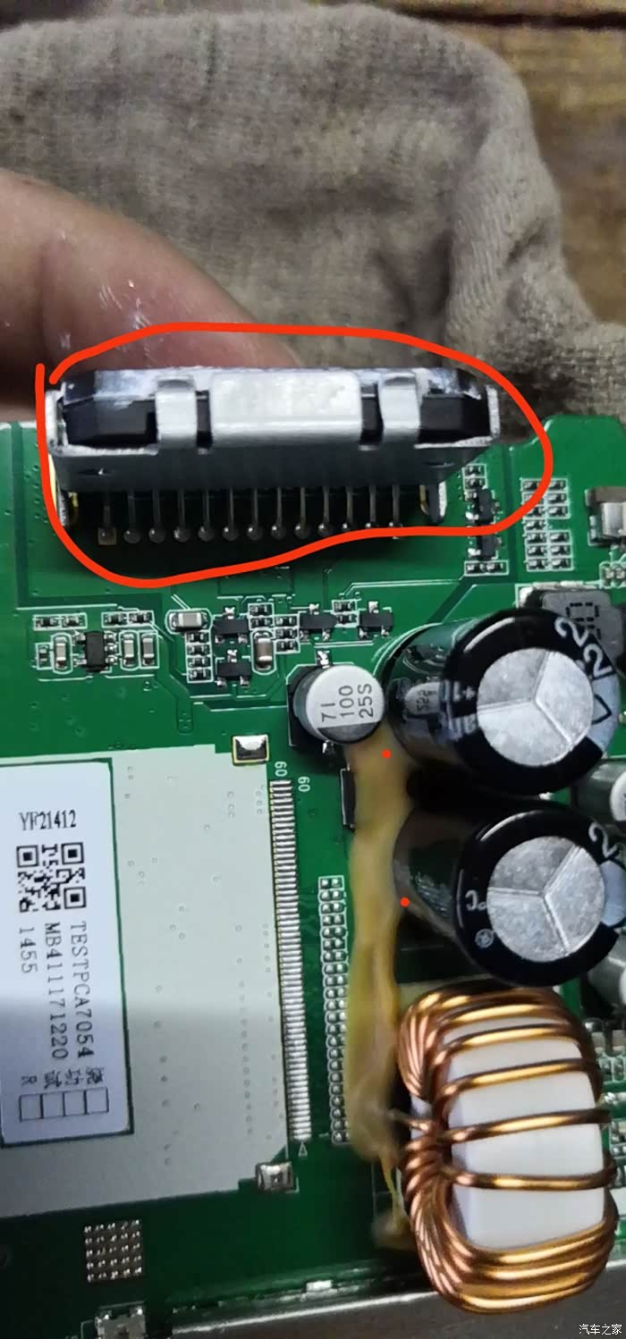

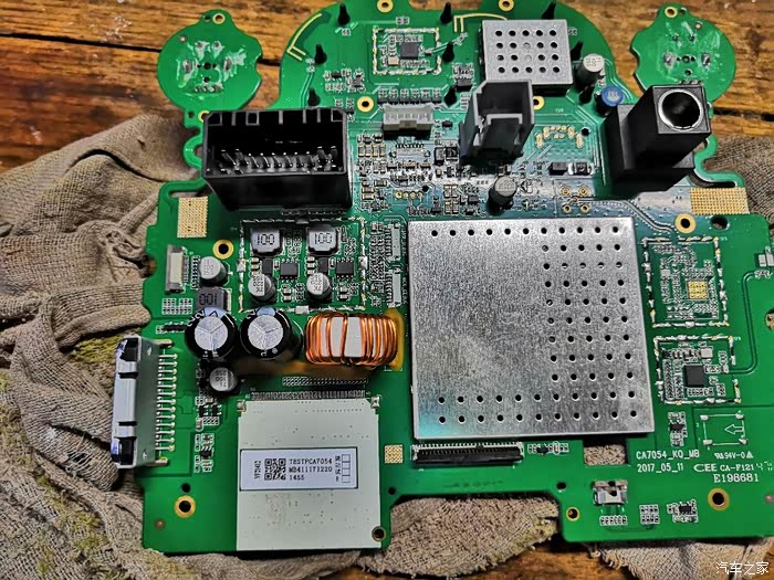

应车友们的要求,再添加中控屏改运放ic图片,下图是开始拆中控屏,(具体拆法可以百度搜 科沃兹中控屏拆装教程,这里不详细说了,还是那句话,别心疼,相信力气大就会出奇迹

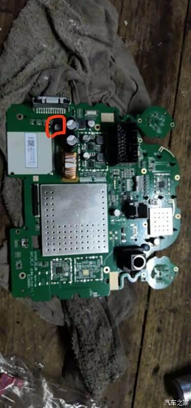

面壳翘出来后看得到四颗螺丝,用十字螺丝刀拆下就好。别去拆风口哈,风口的螺丝是要梅花螺丝刀的。四颗螺丝拆下来就可以把中控屏拿出来了。拿出的中控屏见螺丝就拆就对了,然后得到主板,下图。

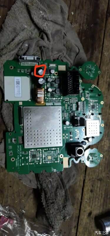

要拆换的运放位置下图
要更换的电容位置下图

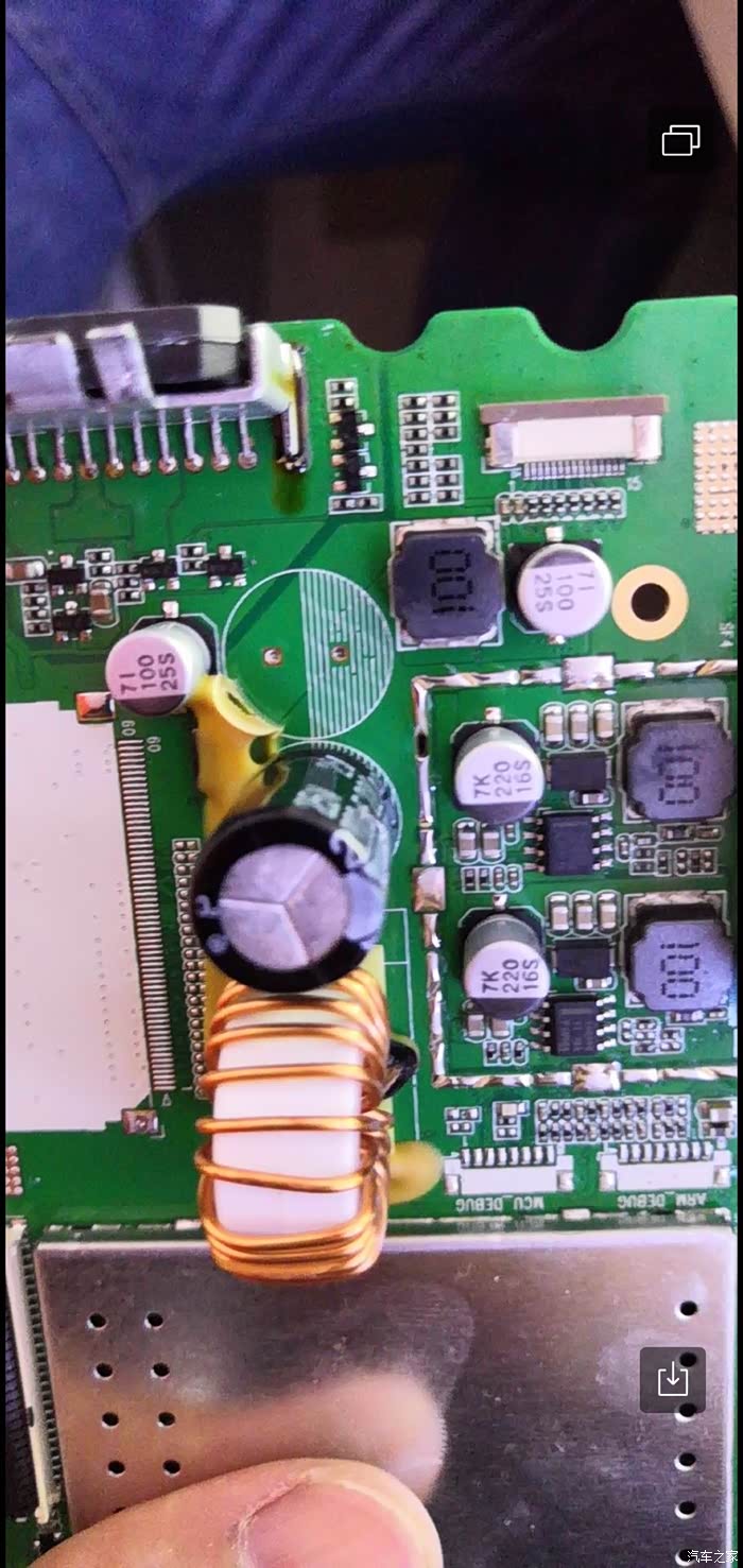

下面是拆掉电容后的图片,记得,有花格的一边是负级。

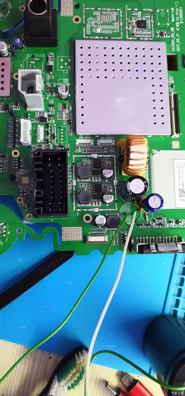

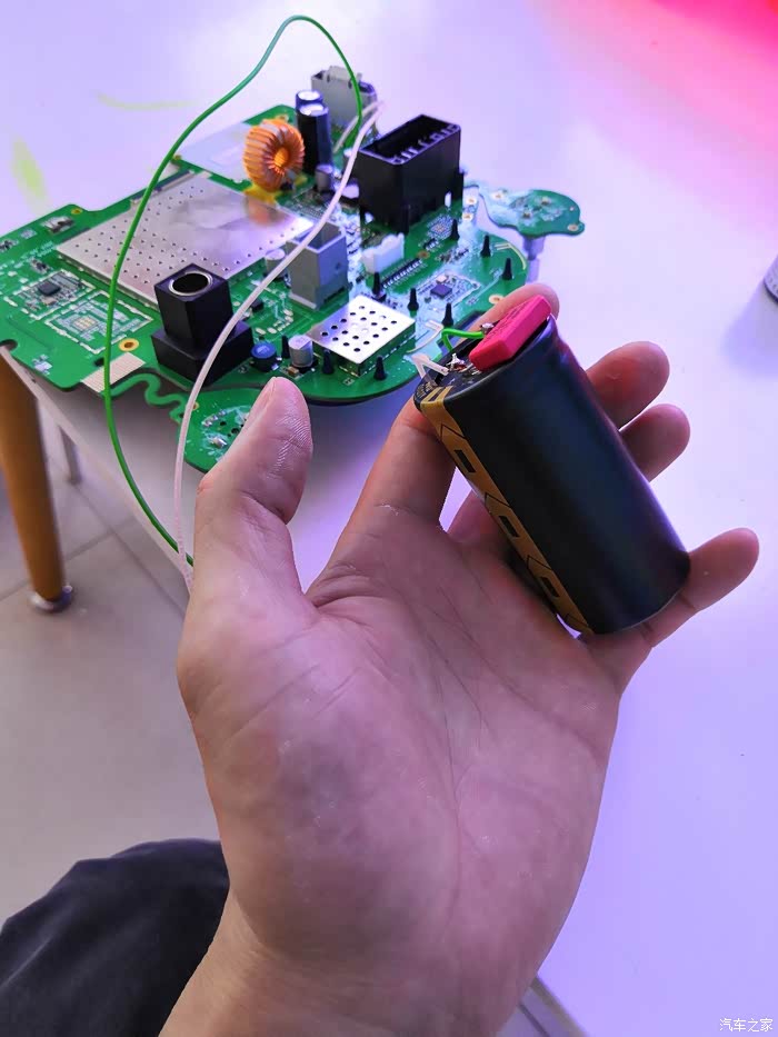

下图是已经更换好滤波电容和运放ic的图片。电容很大,用线接出来就好。
