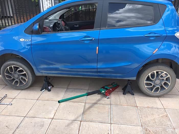

水平结实地面。千斤顶顶纵梁,安全支架支撑。
四个安全支架同一高度整体撑起车身,保持车身水平

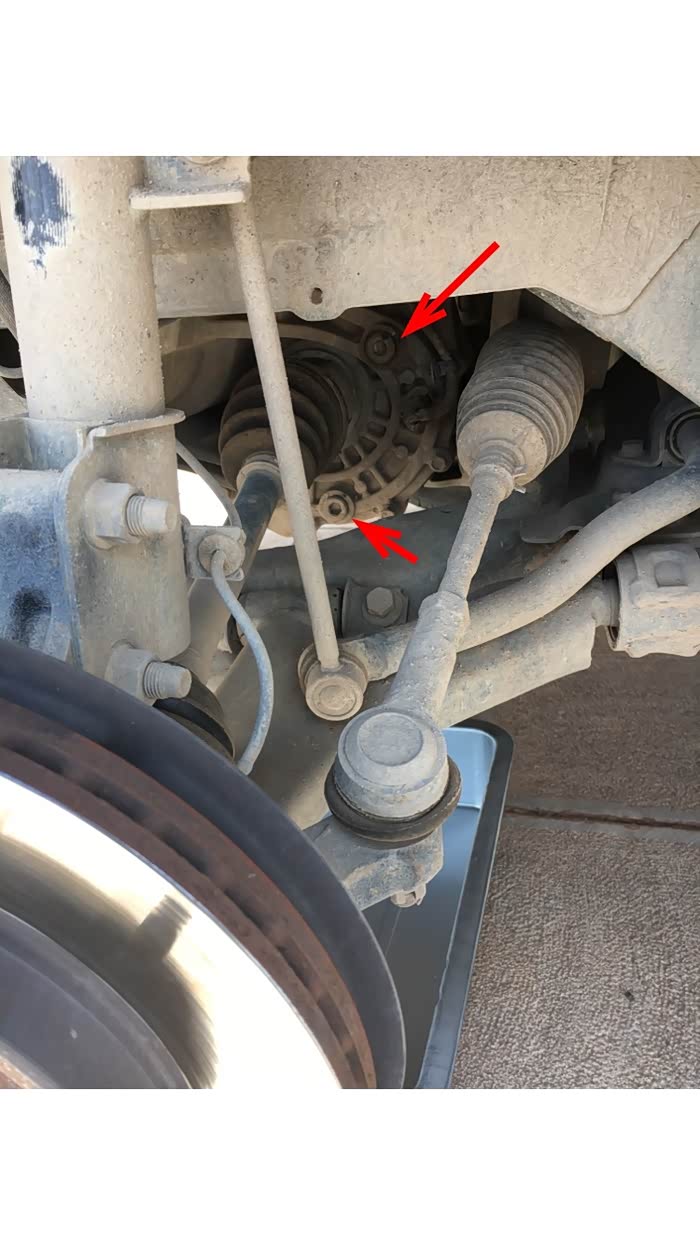

在撑起车身之前把左前轮螺丝打松,车辆撑起之后,卸掉左前轮,露出变速箱的放油螺丝和观察孔螺丝

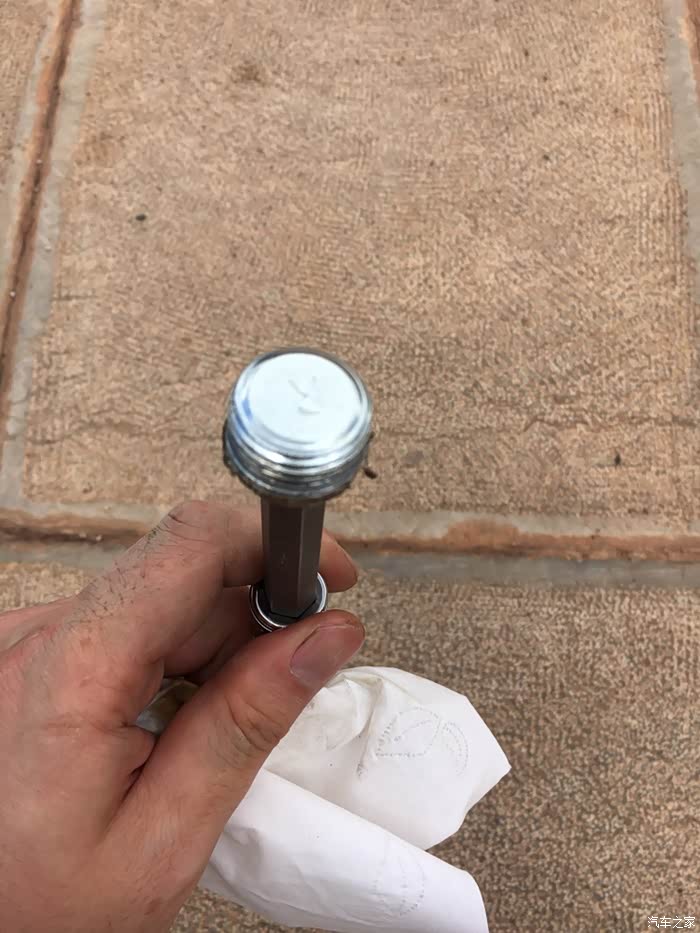

底下放好接油盘 10mm 正内六角 拆下观察孔螺丝 上面写了个字母R。不知道是不是refill的意思 无磁性
上次涂有一定量的密封胶 这次装回我就随便涂了一点普通的螺纹密封胶 最后试驾很久 没漏油

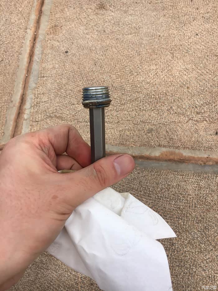

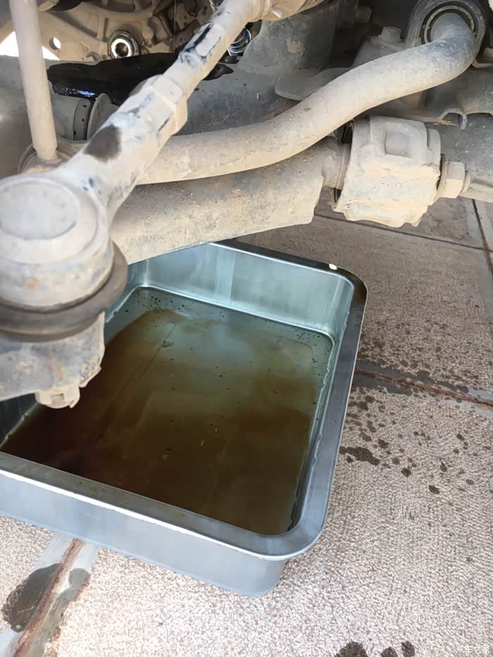

然后把放油螺丝拆开 放出旧油 然后擦干净 放油螺丝有磁性 上面全是铁屑 涂了一些螺纹紧固胶 重新拧回 规定12到18牛米 凭手感 一直到拧不动 其实也没啥

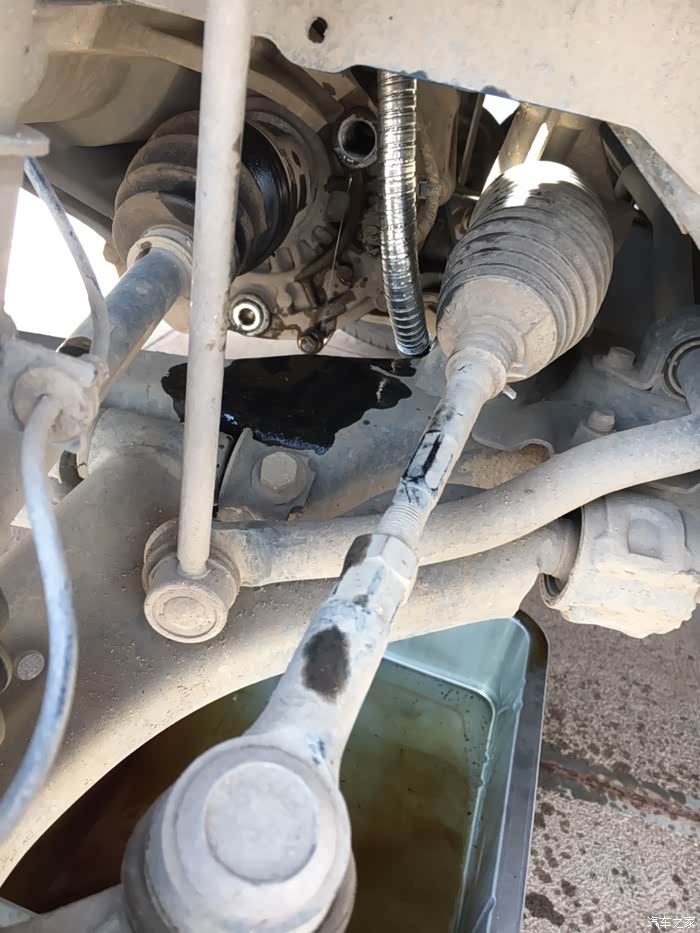

这是拆下观察孔后流出的一点 后面没拍照片了 来不及
