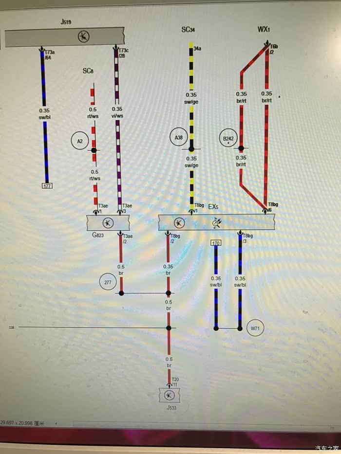

(1)先把买来的线束照着电路图核查下,对不对。我买来的线束,就有2个问题。
这是高7的自动大灯、雨感电路图,对照着线束插头上的序号,核实下对不对。
我的后视镜插头上,T8bg/6接到T8bg/7上了。
雨感的T3ae/1接保险SC8,上面接了个插头,是不需要的。红白的那根
蓝黑线接T73A/64

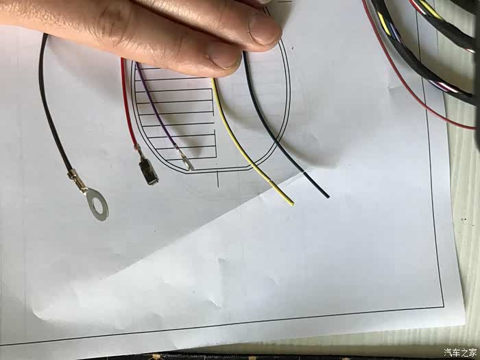

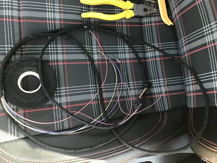

(2)给线束上绒布胶带,这个是为了防止震动异响的。

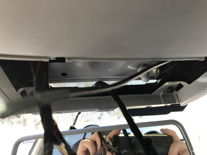

(3)拆顶棚阅读灯,这个好拆,把眼镜盒半开,露出后面阅读灯的盖板,然后用力往下拉(趁着劲),盖板后部会下来,然后用翘板,翘前部两边,阅读灯就下来了。然后把前部无线孔的盖子拆掉,换上新买的有线孔的(这个其实在做好底膜后再安装比较好,影响后面工作)

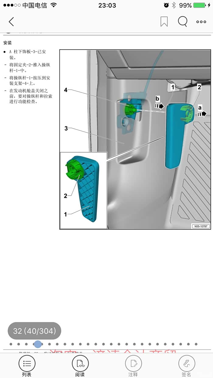

(4)拆A柱饰板,参考上面的帖子。话说别人的卡扣只有一个带倒钩的,我的怎么有2个带倒钩的,那个难拆啊。

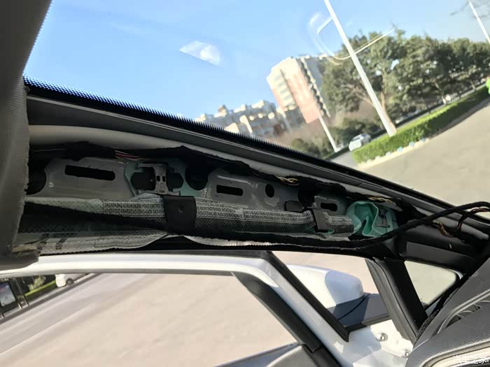

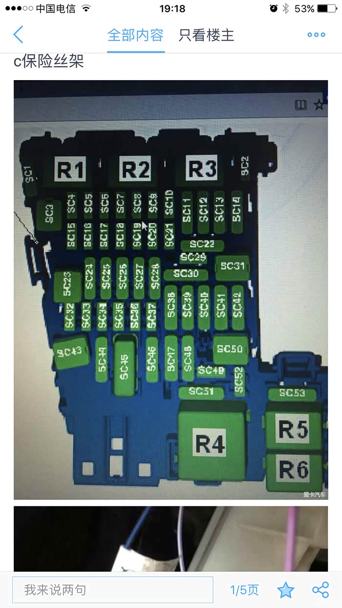

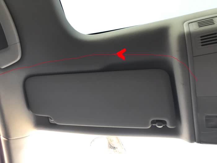

(5)接好阅读灯插头,把线在后视镜处预留10cm左右,然后从阅读灯上部穿线到A柱,A柱有原车的布线,有胶带黏上去,原位走下去,再用细铁丝穿进仪表台下面。接地在左侧盖板后面就有。保险在保险盒内找到对应的保险,拔下来,然后把线缠到其中一个腿上,再插上。

拆A柱饰板

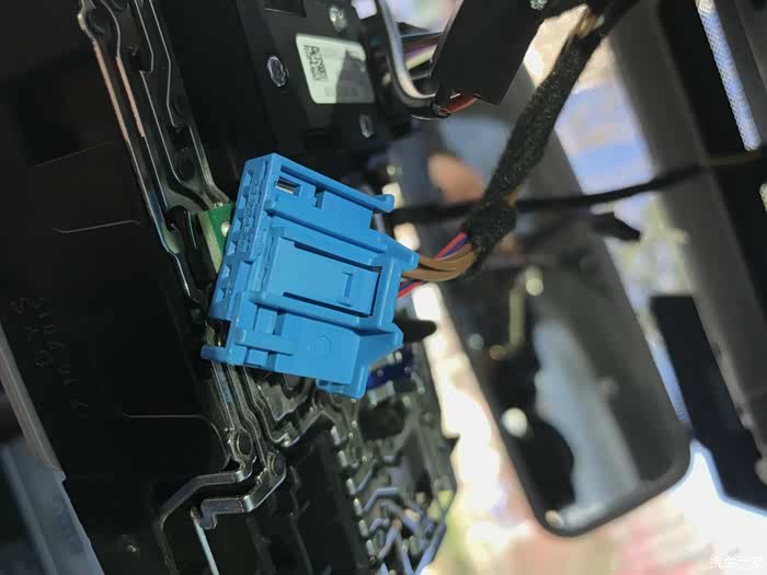

顶棚阅读灯的接线插头,这个奇葩是横着平行拉开的,研究了半天。

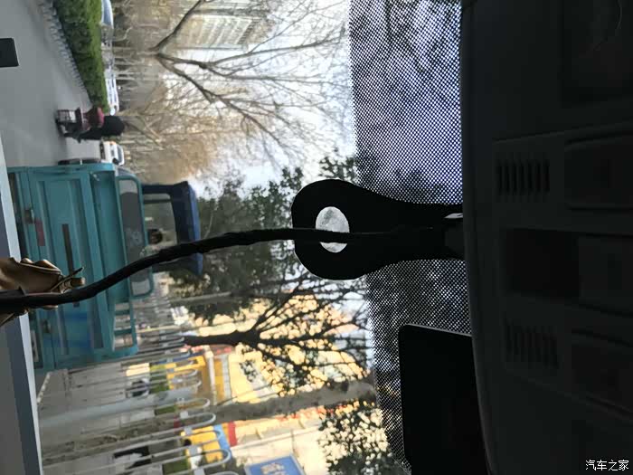

穿线方向和位置

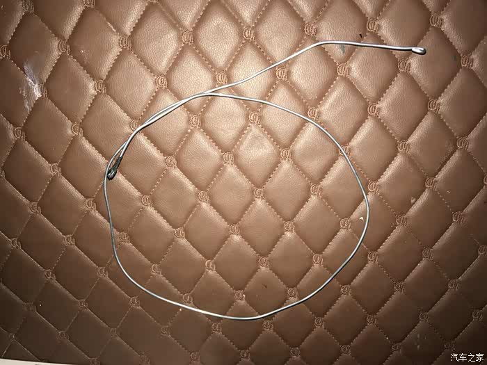

细铁丝,穿前把两端捏成圆头,防止戳坏内饰。
保险盒,保险位置图

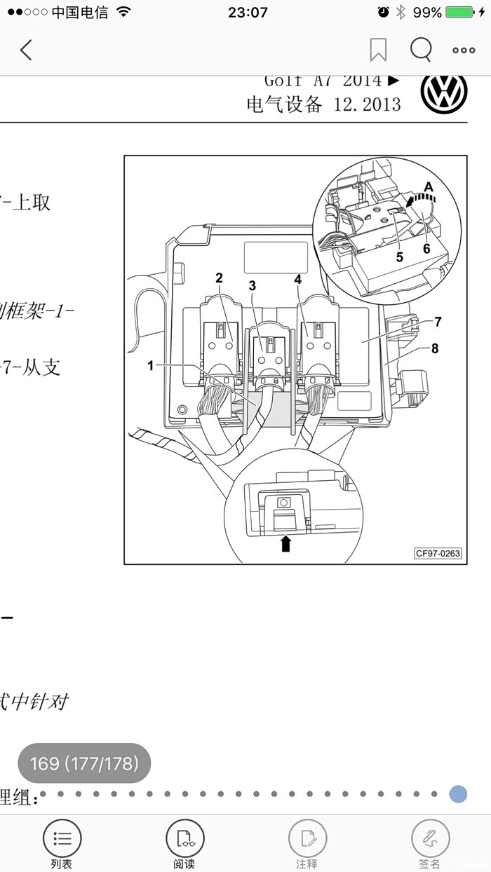

(6)布线的一个难点,拆掉机舱盖扳手,去掉后面的盖板,下掉脚部阅读灯,可以看到BCM,在保险盒后面,可以看到BCM。当时忙的没拍照,下图示例。
好像16款的车子,大灯开关线束少了根线,可以参考这个帖子接线:club.autohome.com.cn/bbs/thread-c-871-55725385-1.html#pvareaid=103364。从大灯2号脚到BCM T73C/16。

BCM,上面3个插头,对应A\B\C。而T73A/64,T73C/16、T73C/28只要拆下最里面的A和最外面的C插头。拆卸方法:手从下部塞进缝隙,抓住插头卡子上部,往下拉。插头拆下后,线头这边的绑带剪掉,这边外壳两边有2个卡子,往外扳,把外壳往后退就下来了。然后找对应针脚插入。
其中,蓝黑的倒车信号有线需并线T73A/64。

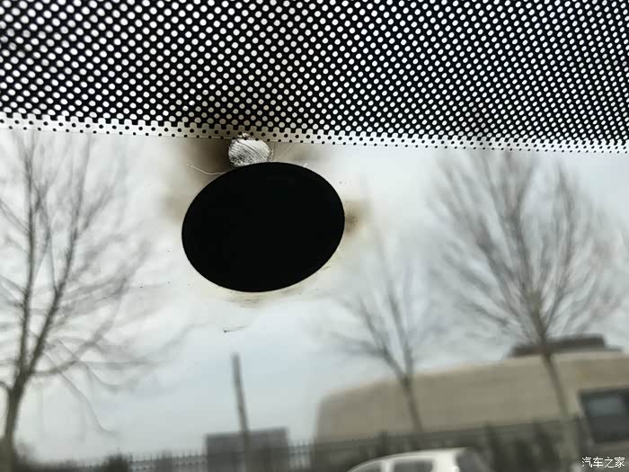

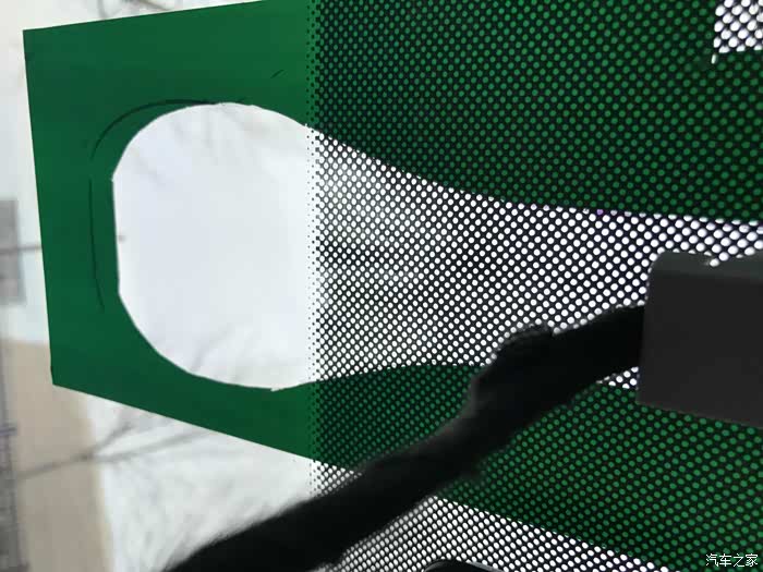

拆下原来的底座,用模板盖住边上,然后上氢氟酸,腐蚀掉原底座下面的黑点。使用氢氟酸,先戴上防腐蚀的橡胶手套,化学试剂店都有卖的。然后倒入纸杯少许,用棉签沾着涂到黑点上,很快,黑点就消失了。

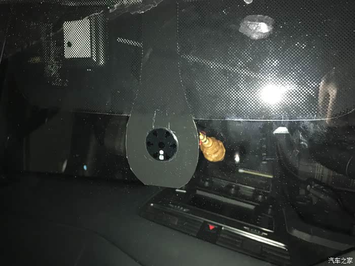

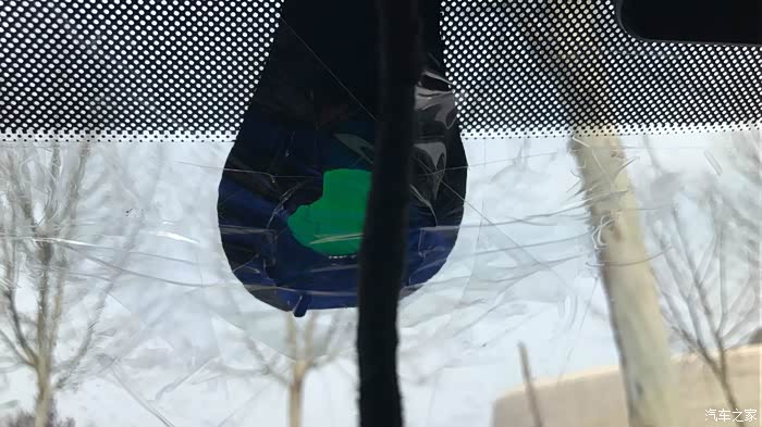

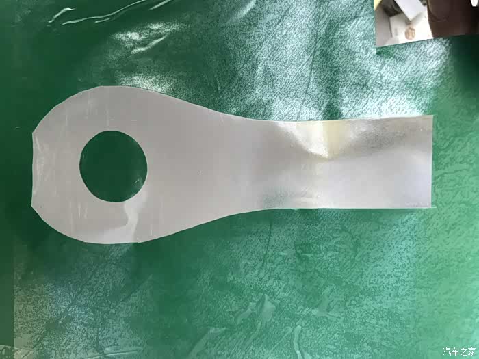

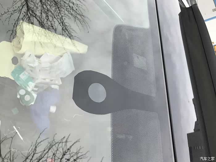

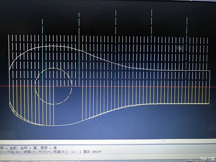

上底涂。上底涂前,要先做模板,我用外壳描下样子,然后用CAD做好图,在pvc即时贴上面直接打印的。这步对照G7KX的帖子,先在即时贴上刻出模板,然后外面敷一层透明的即时贴。再把圆孔粘上。这里我的出了个意外,下面的模板的PVC即时贴太薄了,上面的透明的黏上去后揭不下来,没办法,沿着边缘用壁纸刀裁了下来。顺带把底膜覆盖处的玻璃膜裁了下来。由于在玻璃上直接裁得,所以边缘不是很圆滑,不是很满意。。
我的圆孔位置选择的是原车底座的位置。按照实际尺寸应该是再下面8mm左右,但是,感觉有点太偏下,所以占用了原来底座的位置。原底座的大小大概是36mm,而我们预留的的圆孔大概应为30mm。因为上移了8mm,所以外壳的上部也要裁点。

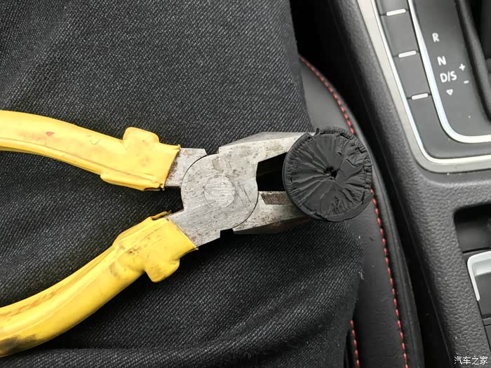

用打火机烤着3分钟左右,然后用钳子横着转下来,得使点劲。下来后,先用壁纸刀把余胶刮掉。
cad出的模板图,修正了好多次。
打印出来的,然后壁纸刀裁剪。

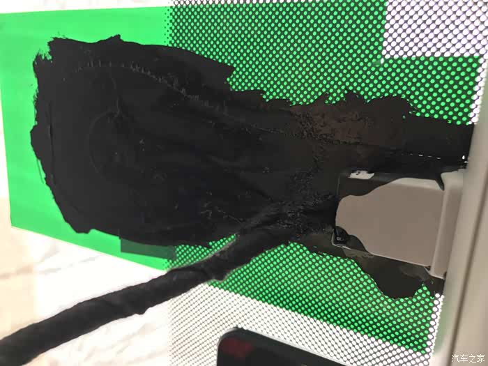

涂上底膜了,底膜干的很快,大概10分钟左右,就好了。上面的盖子,影响了底膜的施工。建议最后再装。
底膜好了,远远的看还行,近处看不是很满意,边缘不是很齐。

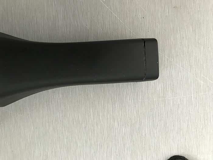

外壳上部裁8mm。内部的滑道也要往里切割。这个忘照了。

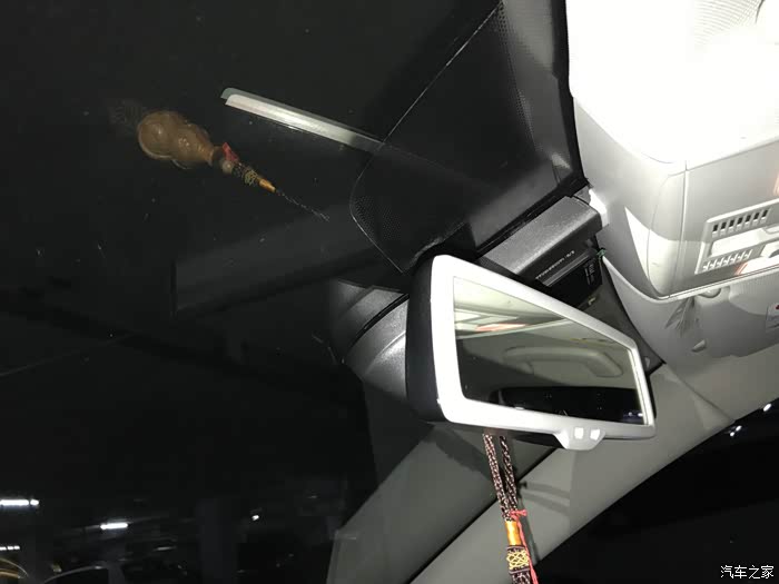

3、粘底座。汉高的胶水还是很不错的。早上9点左右,黏上去,晚上8点左右,拆开固定胶带,就发现已经很牢固了。就先把雨感扣上去,发现上部不贴合,看着不透彻。以为是上部边缘有胶卡住了。用壁纸刀把边上的胶又都割掉,底涂都破坏了部分。。。重新按上还是不行。研究发现,应该是底座粘的时候,上部没有按紧,导致雨感离玻璃有点距离。知道问题后,就考虑解决办法。只能把雨感上部的外壳切薄点,好让雨感压紧。最后效果不错,省的重新粘底座了。然后,装后视镜,先把下部外壳套在后视镜上,然后后视镜装到底座上,对正,最后,卡上上部外壳。

装好的后视镜
后面的5053开通功能,别的帖子都有说明,就不详细说了。说实话,不换玻璃换自动雨感、光感的工程量还是很大的,而且施工质量还和经验有关。所以,不差钱的老板,还是建议直接换个高配的玻璃。最后,改装很累,发个详细帖子也不容易,求版主给个精。。。
