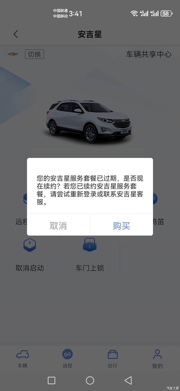

转眼五年就过去了,探界者的安吉星服务也到期了,没有了远程启动,没有了手机解锁车门等等,说起来吧,这么多年用手机控制车辆,使用最多的也就是远程启动车辆,在炎热的夏天和寒冷的冬天,提前启动车辆空调打开,上车就走,挺舒服。
现在手机登录安吉星就是这样的提示了。

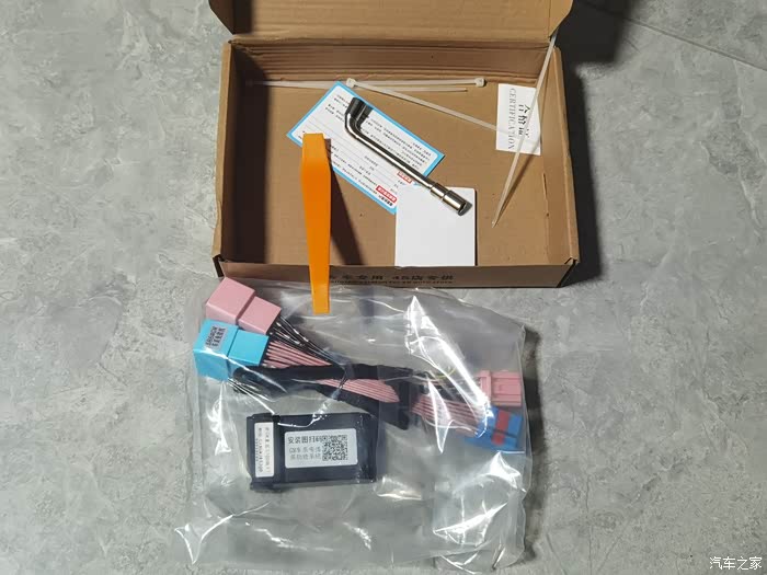

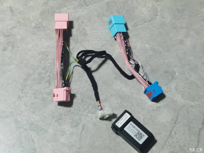

两三天收到快递,先打开看看,就是两个线束加上一个轻飘飘的小盒子,还有两个小工具。

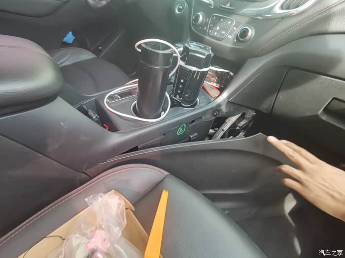

单位值班,趁中午休息时间,准备自己安装模块。把副驾驶的脚垫拿开。

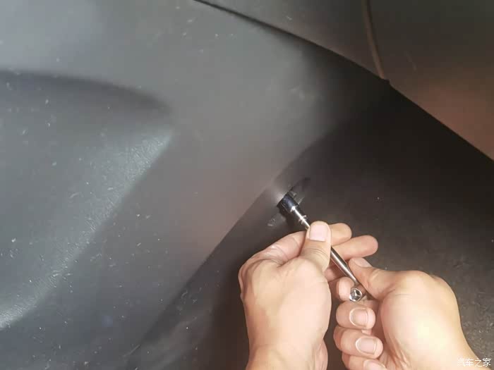

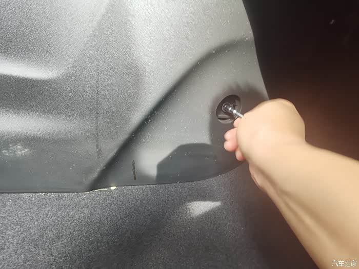

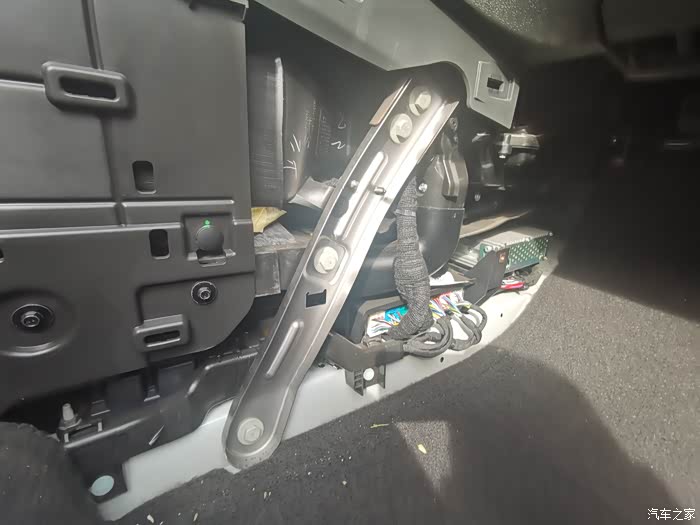

拆下固定螺丝,工具卖模块的赠送的。

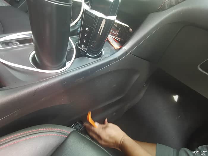

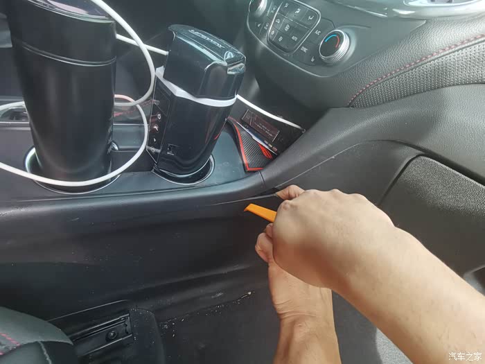

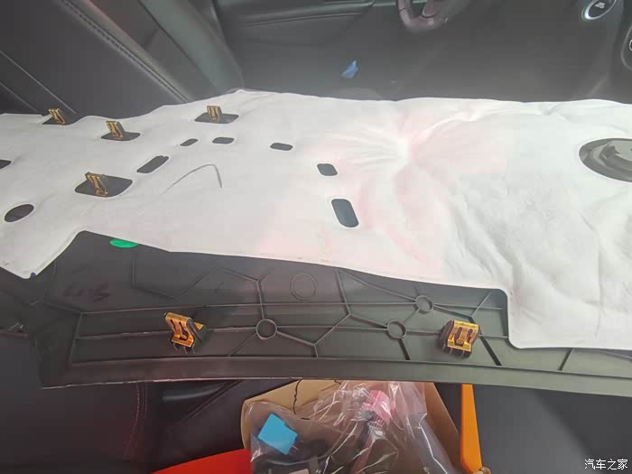

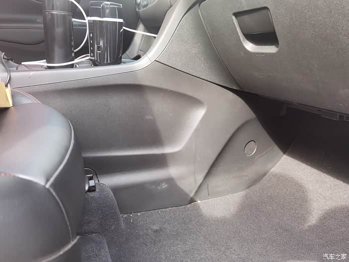

然后用赠送的撬板沿着边缘撬开。

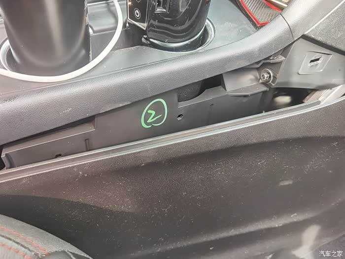

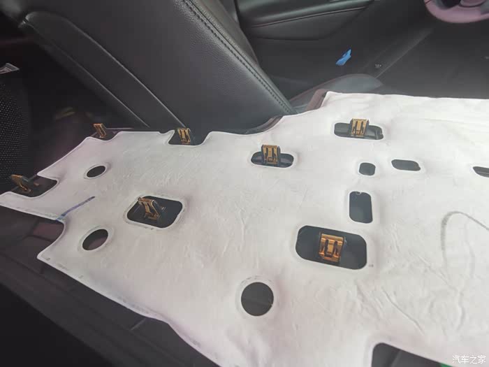

这是副驾驶护板拆开后的样子,有不少卡子。还有隔音隔热棉,看来通用还是有良心的,没有简配。

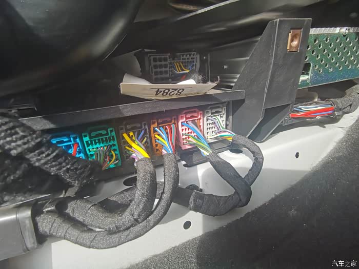

拆开后,副驾驶就是这个样子了。

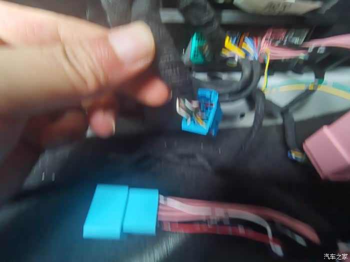

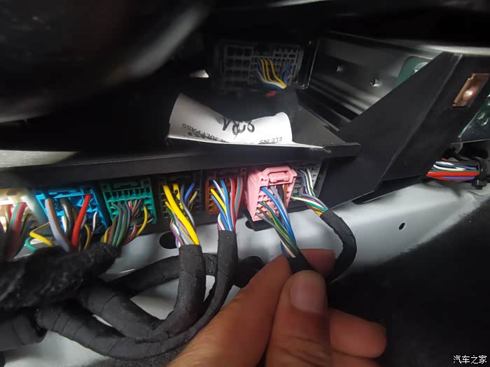

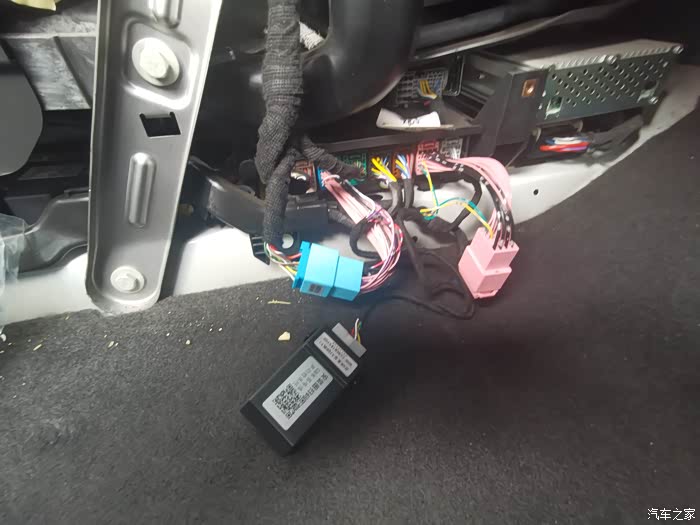

安装模块,需要动这里的线束。

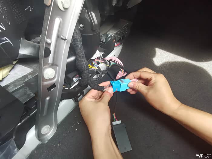

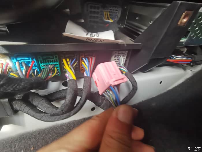

把红色和蓝色线束从车上拔下来,然后把模块的相同颜色对插上就行。
这是安装好了的样子,一分钟搞定。

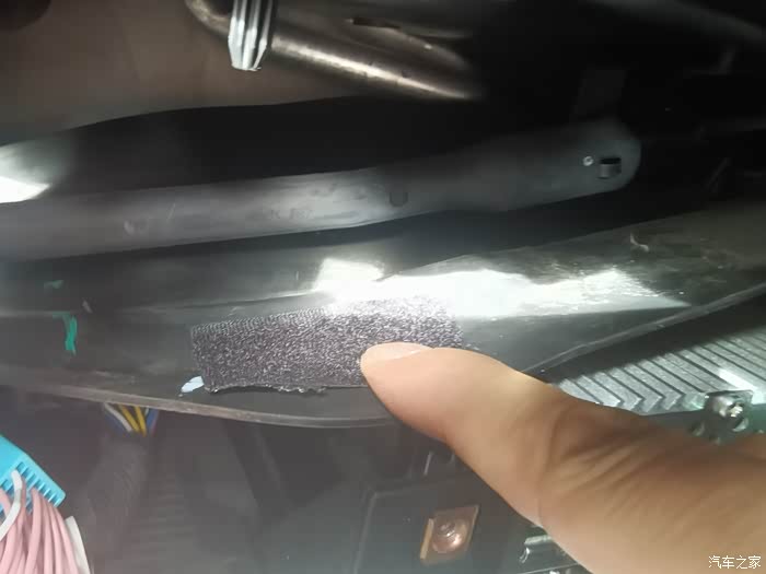

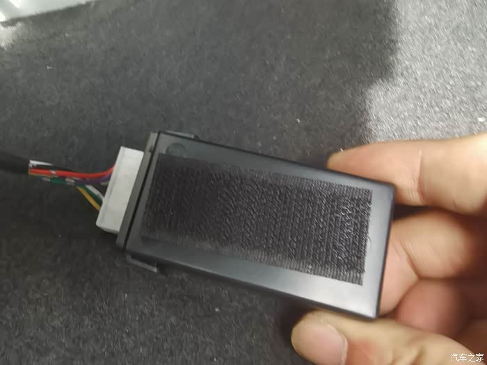

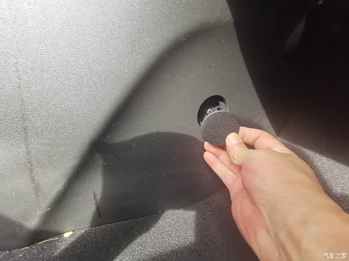

找了个沾扣,防止这个小模块在里面晃悠,引起异响。
沾布另外一个粘贴在线束上面的塑料板上。然后把模块固定即可。
