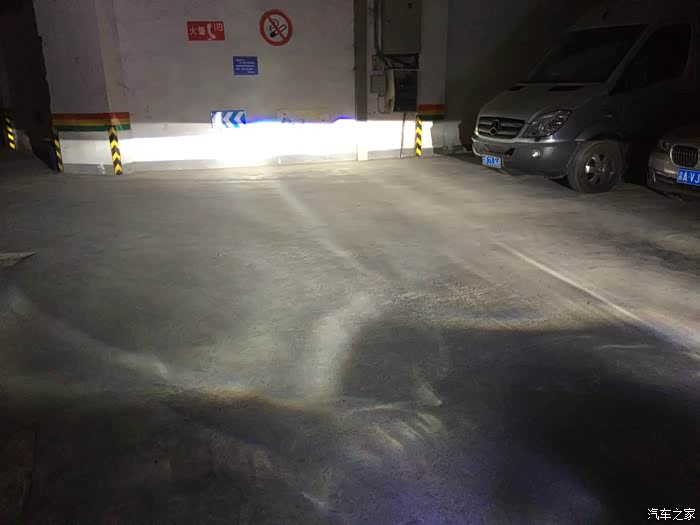

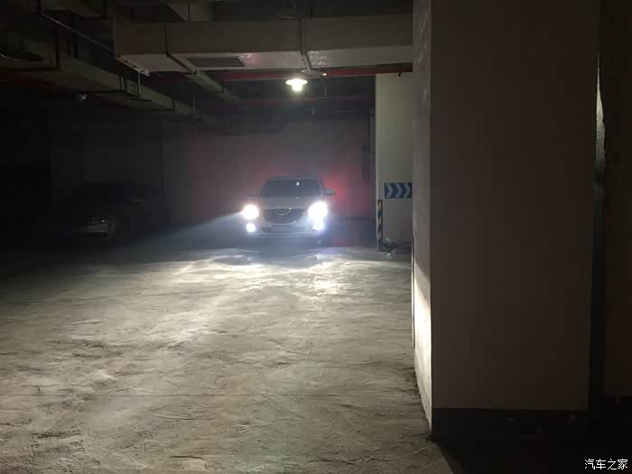

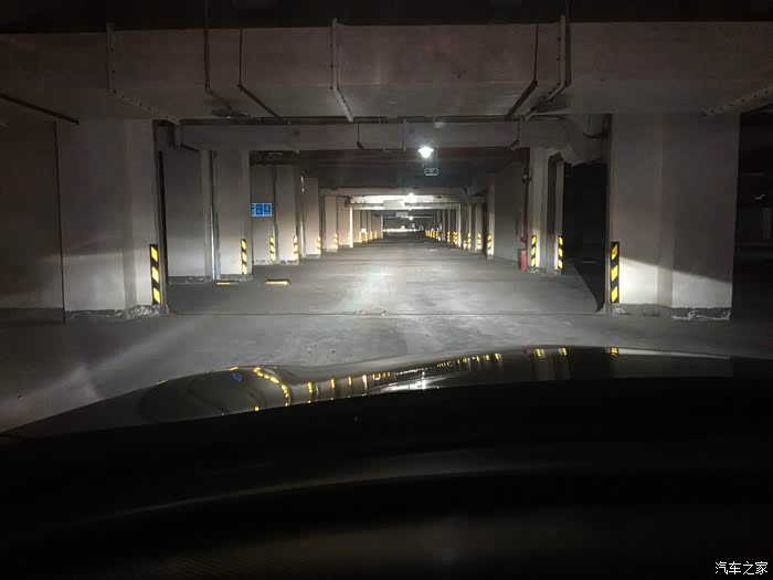

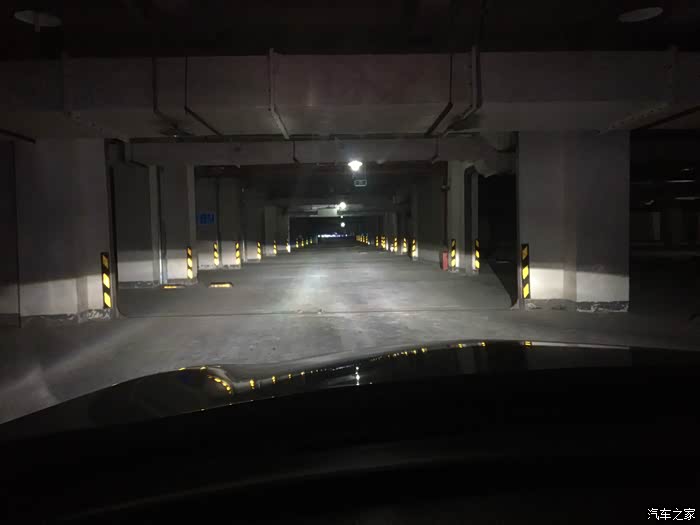

这个是我车车买来不久后就直接安装的氙气大灯加安定器,近光效果,原厂透镜效果!明显的宽度和照射距离都不行

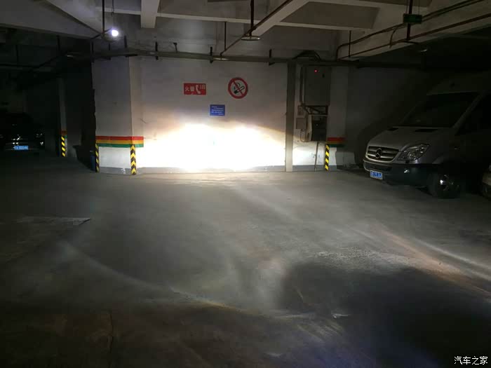

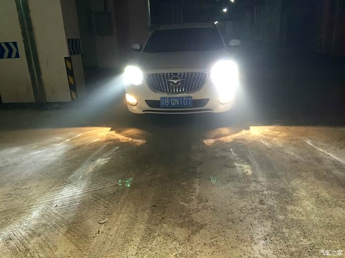

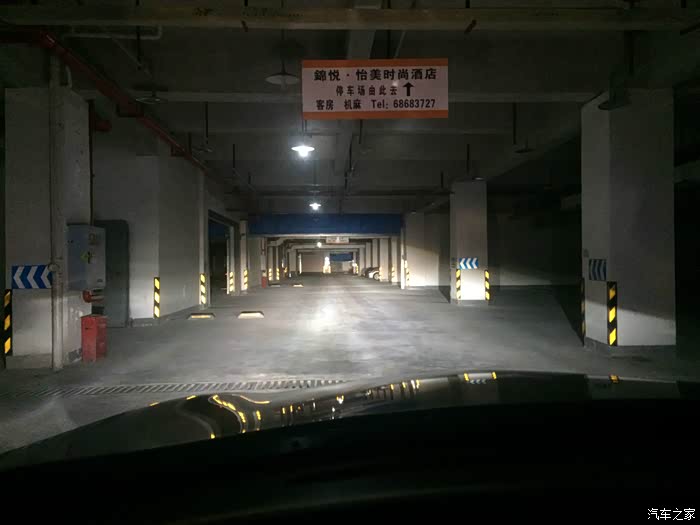

这是远光,加了氙灯,原厂无透镜,除了亮,基本也是一无是处
由于远光没有加透镜,非常的晃人,氙灯不加透镜等同于氙灯裸奔,是一种违法行为,损人不利己!

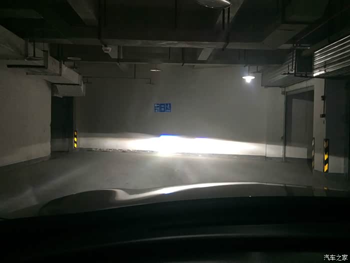

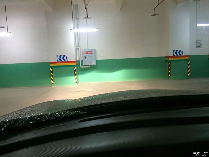

这是原厂透镜的切线,基本上没有

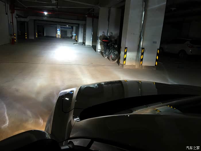

远光也是一样,除了亮,一无是处!

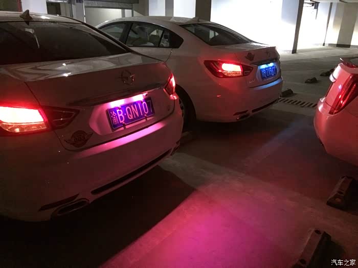

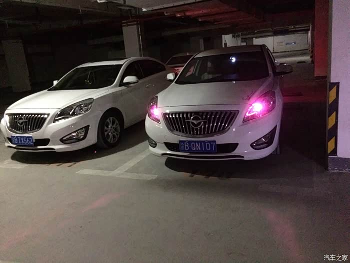

这是改装的粉紫色牌照灯,是不是有红灯区的感觉呢?
示宽灯也是粉紫色,眯眯眼,跟牌照灯一样的灯泡!
只开示宽灯效果,少女风格

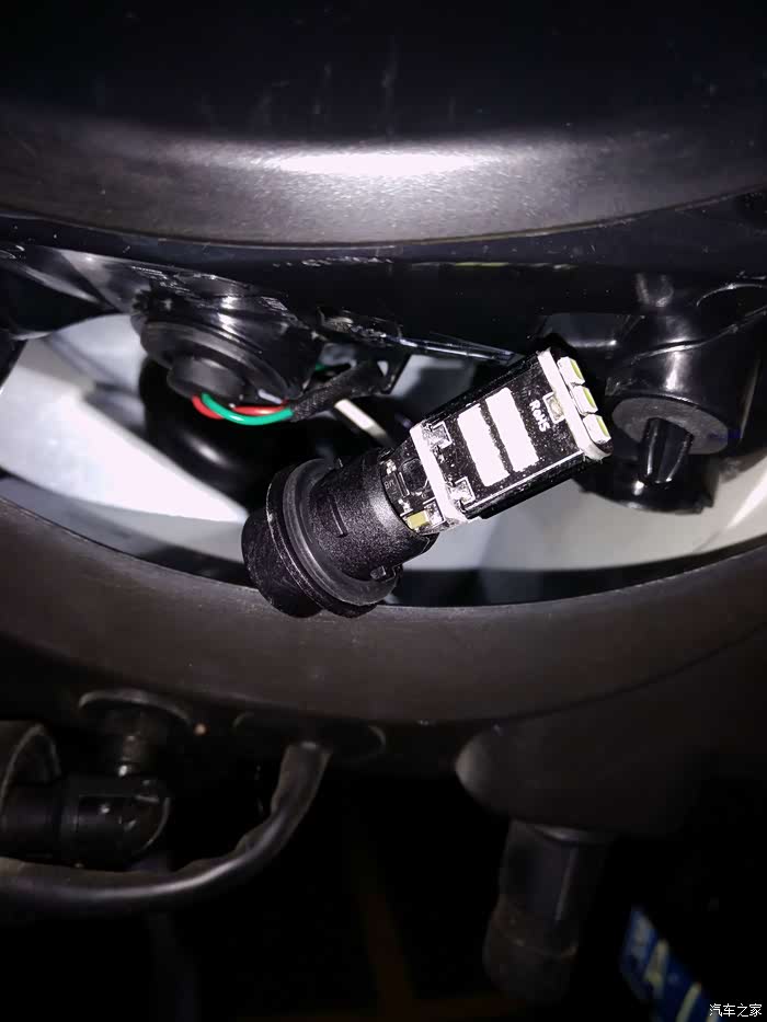

阅读灯LED,超级靓
示宽灯

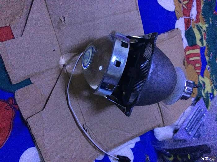

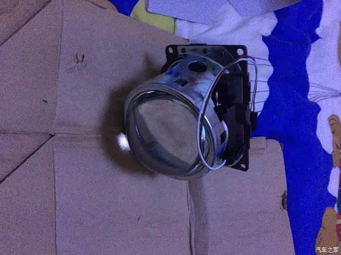

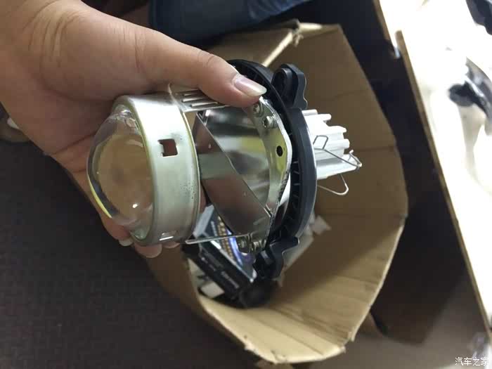

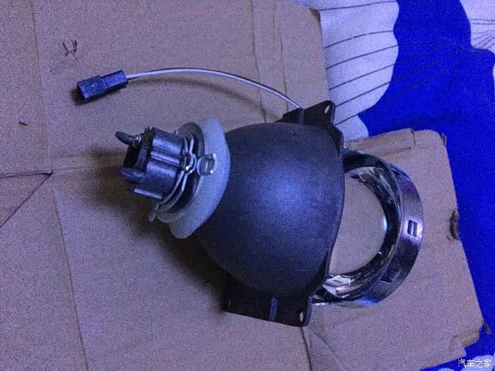

网购的国产Q5透镜
网购的国产Q5透镜

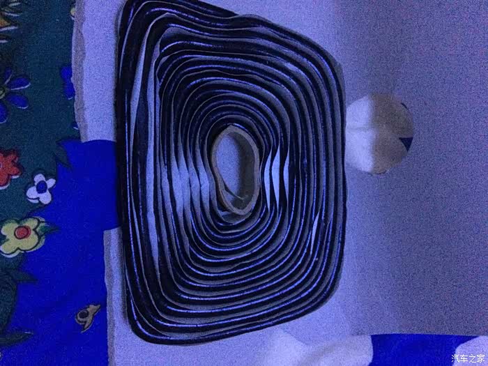

这是店家给的蛇胶,封灯用的胶
看吧,透镜就长这个样子,我也是头回见

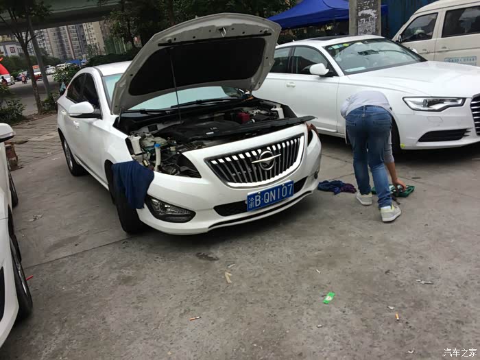

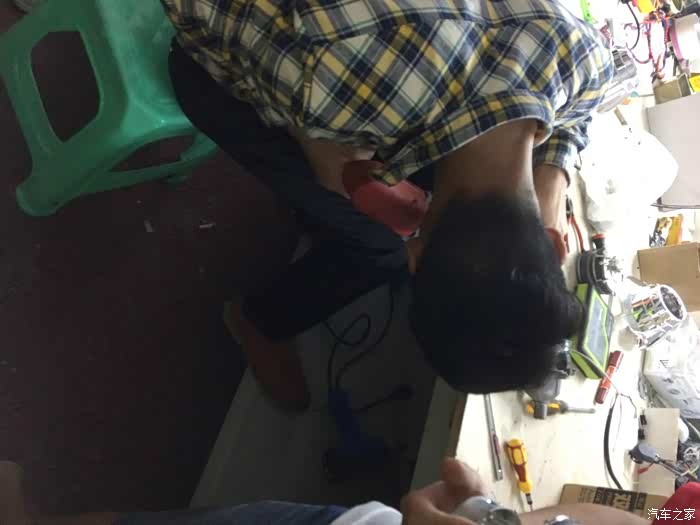

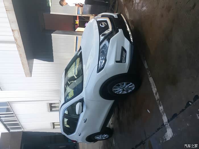

拿去一家专业的改灯店改的,老板比较好说话,服务态度可以,收费合理!

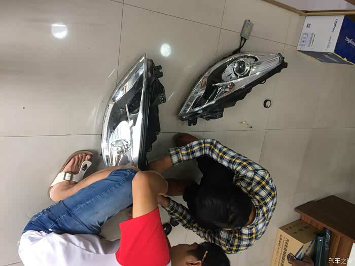

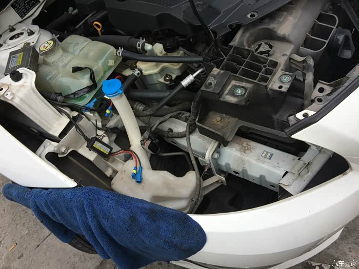

这是我的两个大灯已经被取下,拿去烤箱了
这是我的两个大灯已经被取下,拿去烤箱了

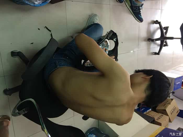

小伙子在给大灯除胶,福美来用的是硬胶,所以除起来比较费劲
在搞灯
灯搞好了,准备装车

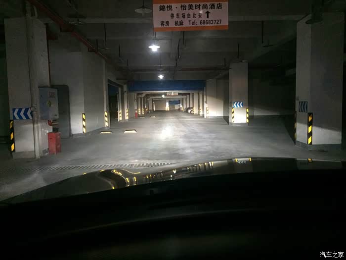

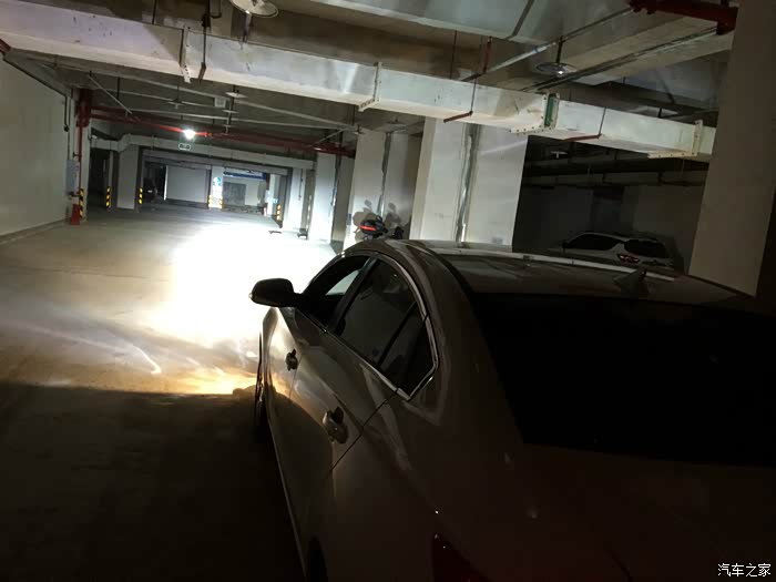

改装后,这是在试灯,近光调试

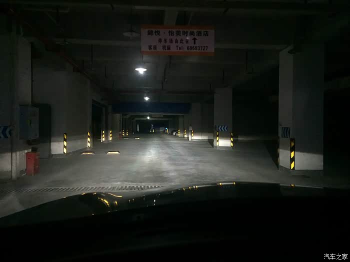

远光灯

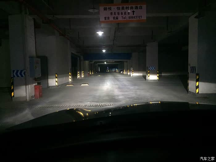

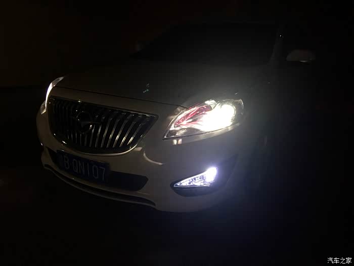

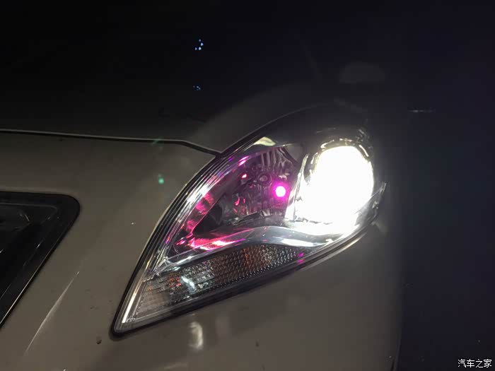

灯光已经改好,这是近光效果,怎么样,是不是照的比较宽又很远呢,而且这还只是国产Q5透镜呢,要是进口的会不会更好呢?

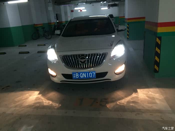

这是远光,帅吧?(这里说说远光,本来透镜是双光的,远近一体,但是原车灯上还有一个远光卤素,这样改下来的效果就是两个近光,四个远光!)
补充下,灯光6000K
改装后明显能感觉到切线

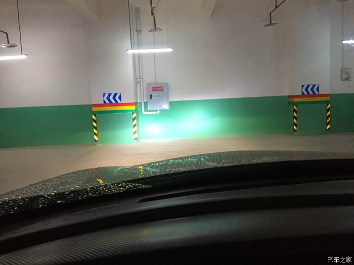

雾灯升级成LED白色光源
