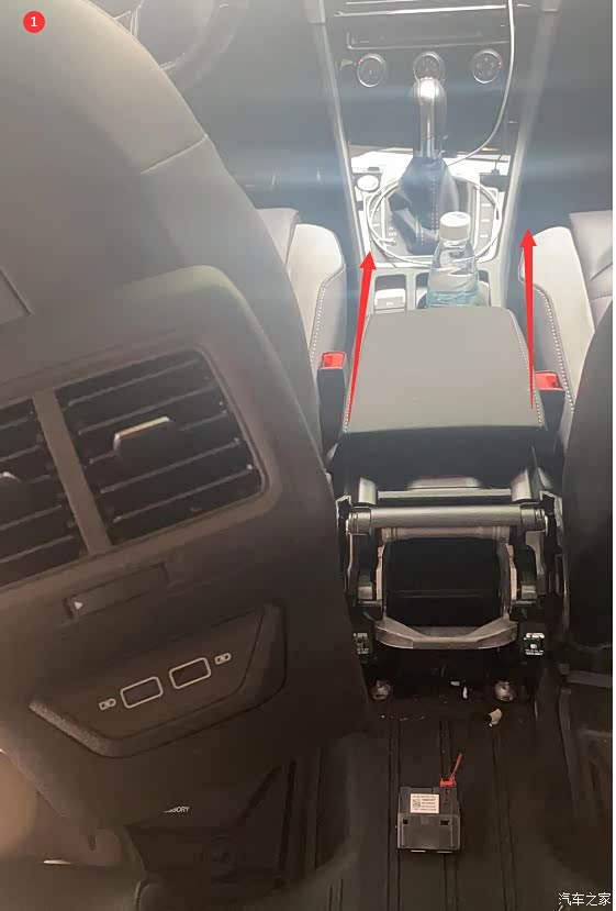

第一步,把手套箱副手前推
第一步,把手套箱副手前推
前推手套箱

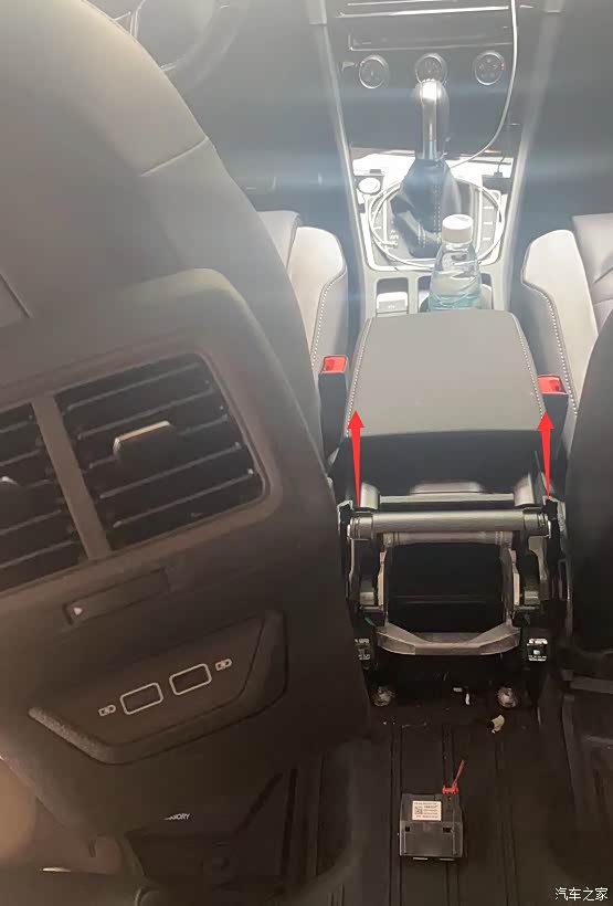

第二步,掀开整个后排出风口盖板,手套箱前推之后就能看到盖板边缘,两个手抠进去用力往上用力,注意是正上方,摸索着用力,感觉有松动再用点力,整个盖板就可以掀开了
两个手抠箭头方向往上用力

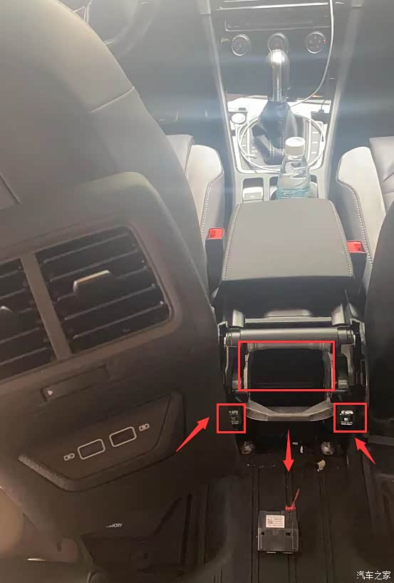

第三步,拆数据线连接线,两个usb有根连接线,侧面有两个卡口,按进去就能拆下来了,面板整个拿下来就可以把里面垃圾倒出来了,如果下段还有垃圾继续往下看

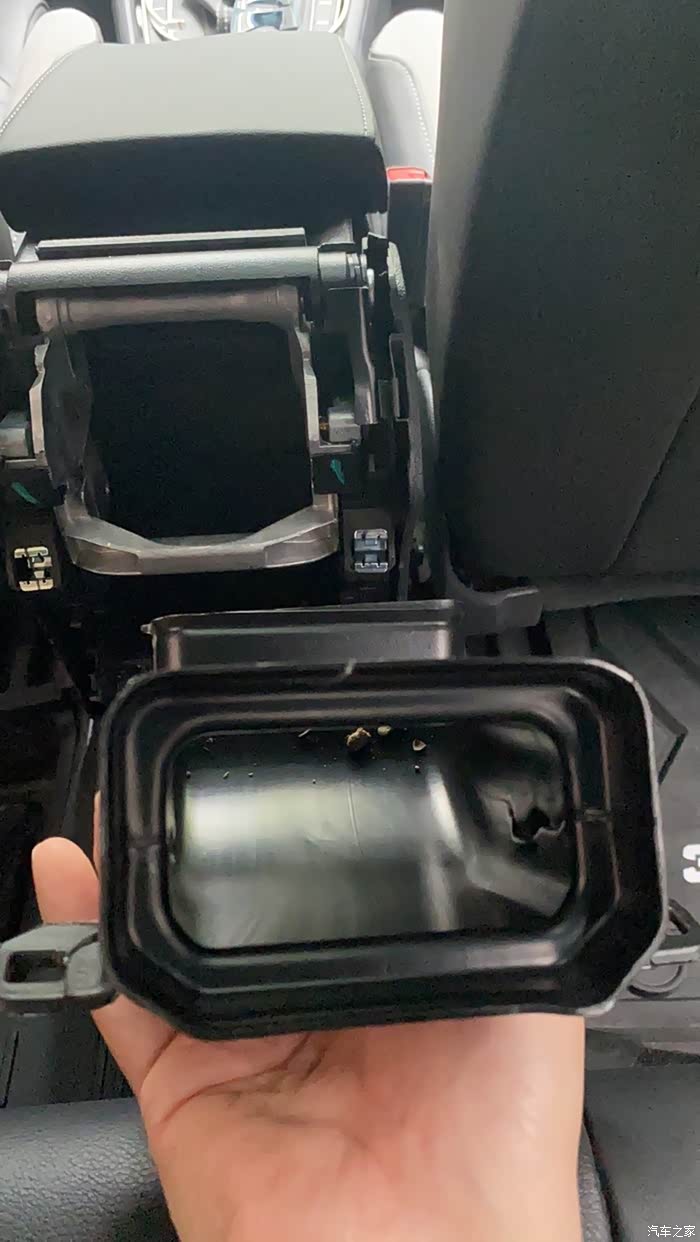

第四步,拆下段出风口,这个比较简单,两个卡口往里一按,然后整个下段往外就能拔下来了
两个卡口按进去之后下段平着往外拔
看到里面的石子了吗
