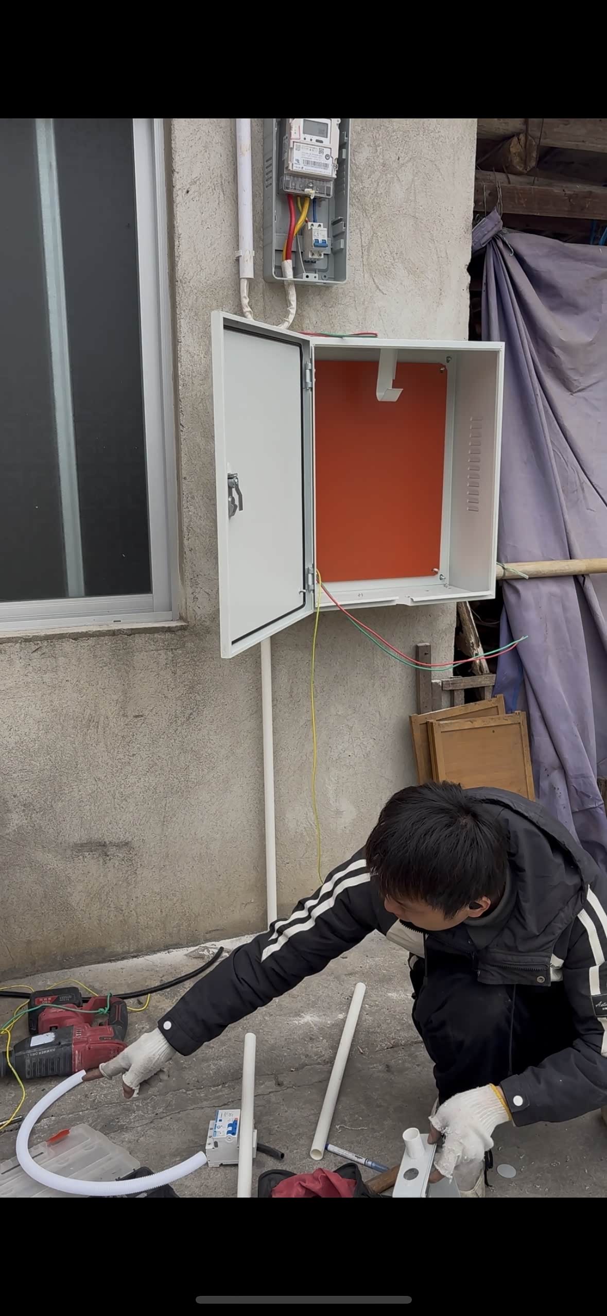

第三步:盯着电表位置,这关系到你的钱包
供电局师傅上门装表的时候,你一定要在现场!
为什么? 因为比亚迪送的充电桩安装权益,只包30米的线(包括电缆、套管等)。超出部分,一米几十甚至上百块,这可都是钱!
技巧: 跟装电表的师傅商量一下,尽量把电表安装在离你以后要装充电桩最近的那面墙上。
我当时就是全程盯着,让师傅把电表装在房子侧面的墙上,这堵墙背面就是我停车的地方。这样从电表到充电桩,直线距离可能都不到5米。

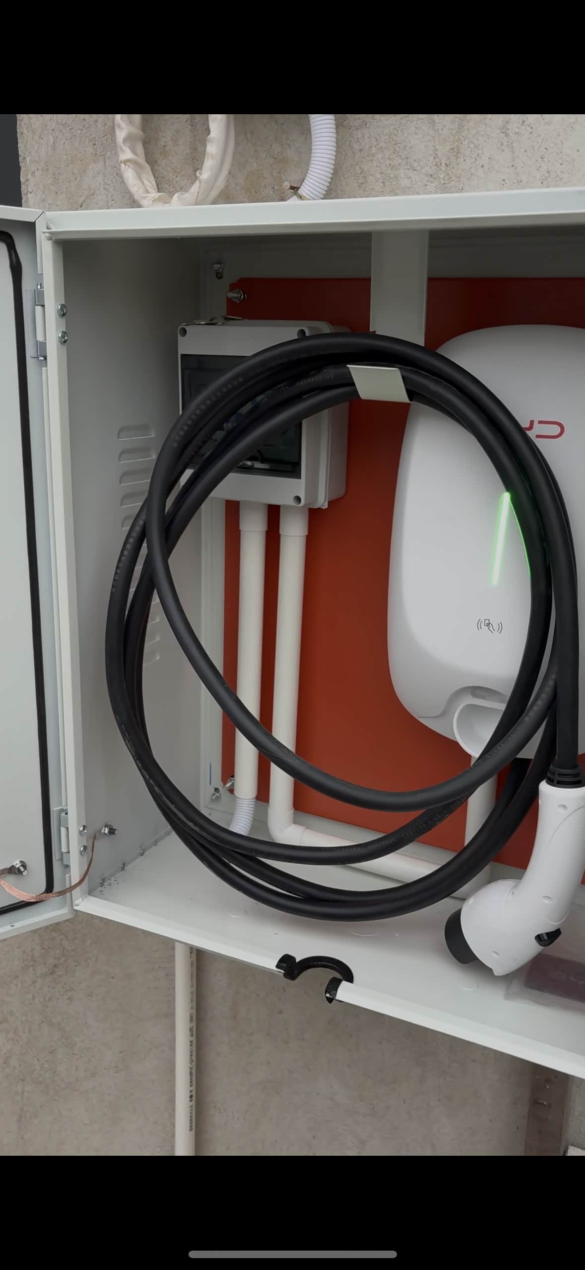

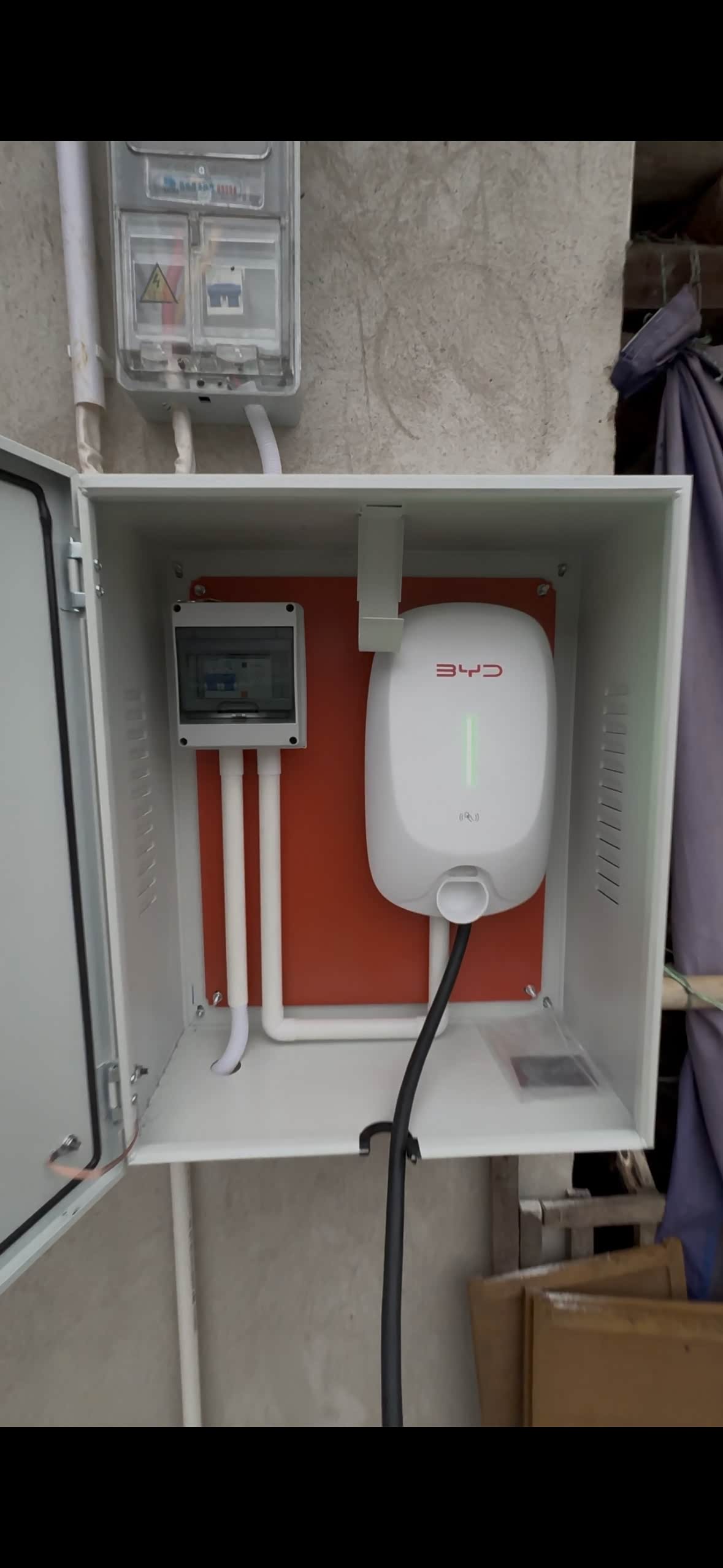

第四步:终极安装,也是省钱大战
电表装好后,在微信群里@所有人,告诉他们电表已装好,可以排期来装充电桩了。
在师傅上门之前,如果你想要一个更整洁/防雨防尘的充电环境,可以提前准备一个充电桩保护箱。
💸 这里我要重点说说省钱操作:
· 保护箱: 我在网上提前买了一个,做工很不错,只花了90多块钱。师傅上门的时候带了一个同款,说要300元一个。差价巨大!需要箱子的朋友,提前网购!
· 安装费: 如果自己买箱子,师傅安装箱子会收一个手工费,一般是100元左右,这个我觉得合理,毕竟是高空作业或者打孔比较累,可以接受。
· 接地线: 我家是几十年的老房子,线路比较旧,没有地线。师傅现场帮我做了接地处理,收费80元。这个属于特殊作业,价格不算贵,也为了安全,我觉得花得值。
· 空气开关: 我家这个师傅很良心,空气开关没收钱,包含在30米的基础安装包里了。
最后算笔账:
如果我从师傅手里买箱子+安装+接地,费用是:300 + 100 + 80 = 480元。
我实际花费:箱子90 + 安装100 + 接地80 = 270元。
整整省了210元! 这省下来的钱,充好几次电了!
