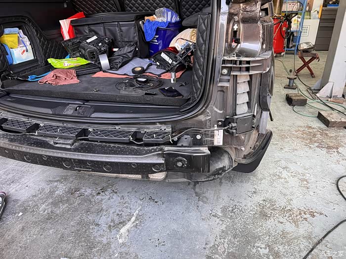

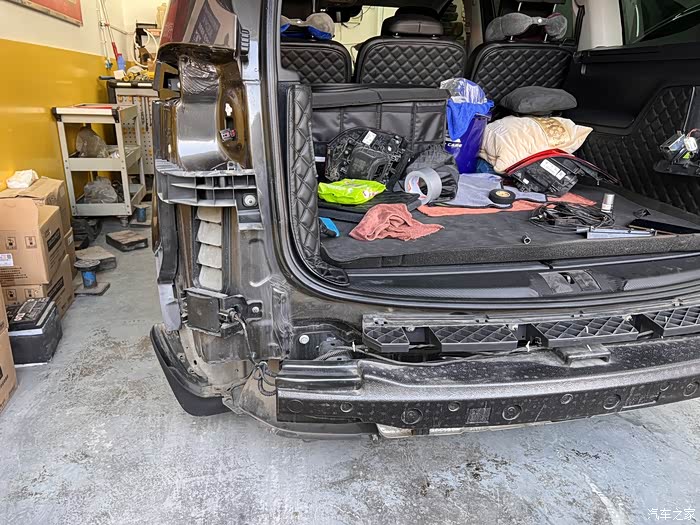

前几天装360软包脚垫,看着涛哥的一脚踢很是方便,心里痒痒,整吧。拆车是相当烦人的,又要拆一遍。改装这玩意得一次搞定(变道辅助,二代胎压,一脚踢)不然车是拆了一遍又一遍……

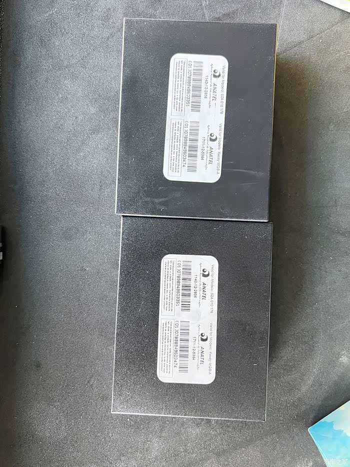

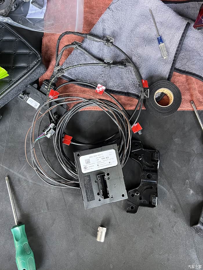

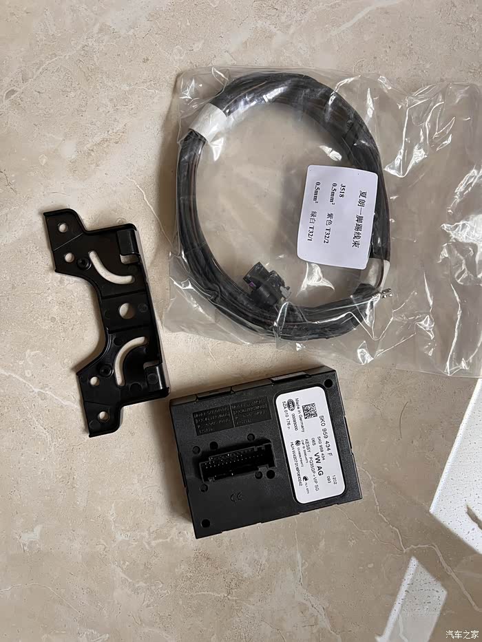

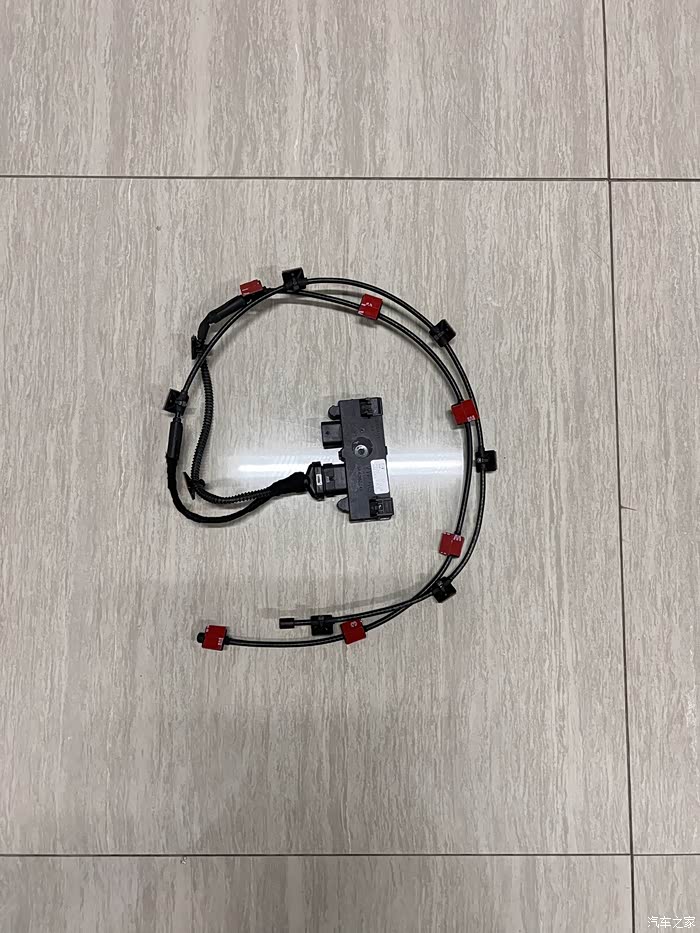

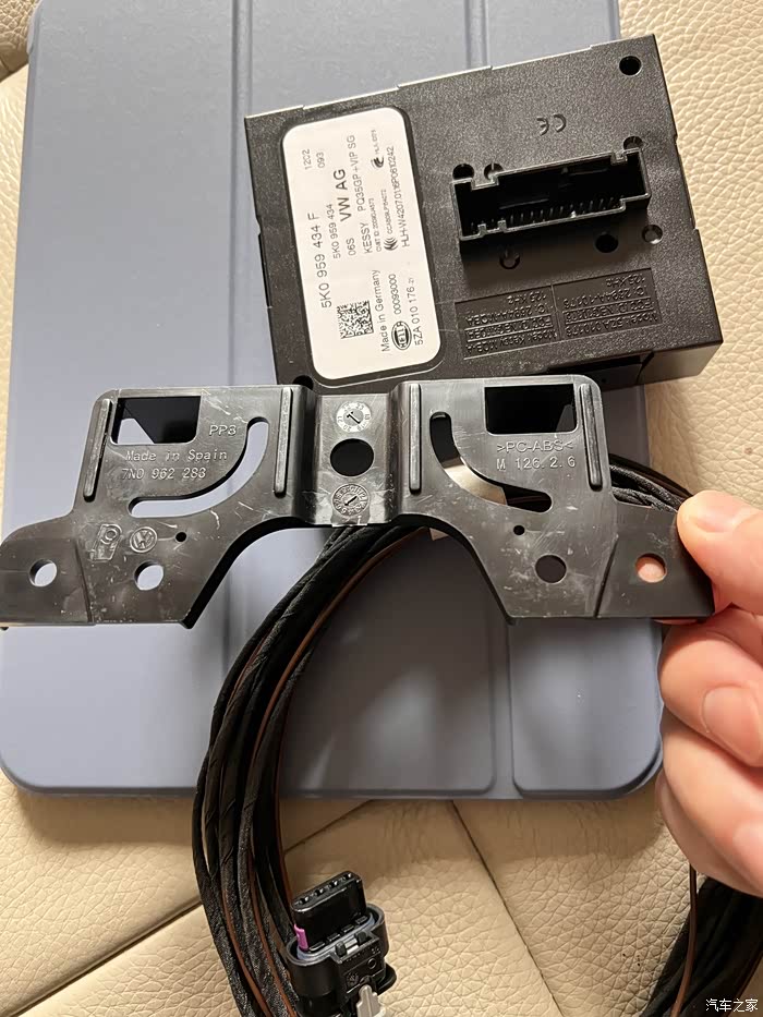

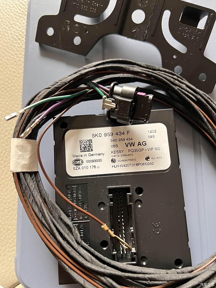

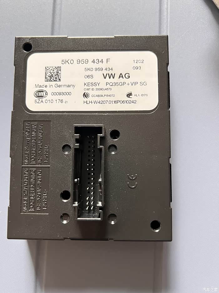

线束,模块,支架到货。

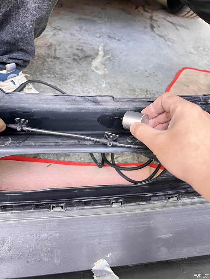

感应线圈张哥送的。
感应线圈

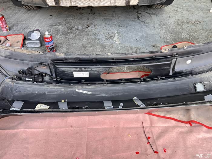

收拾妥当,准备去装车了。

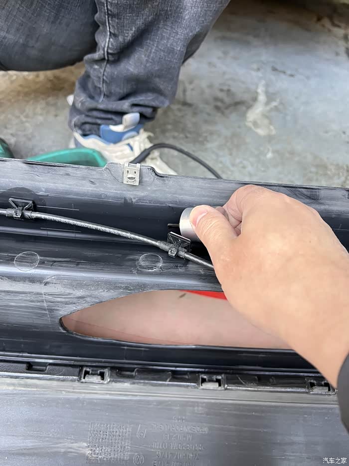

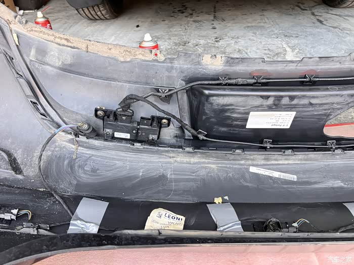

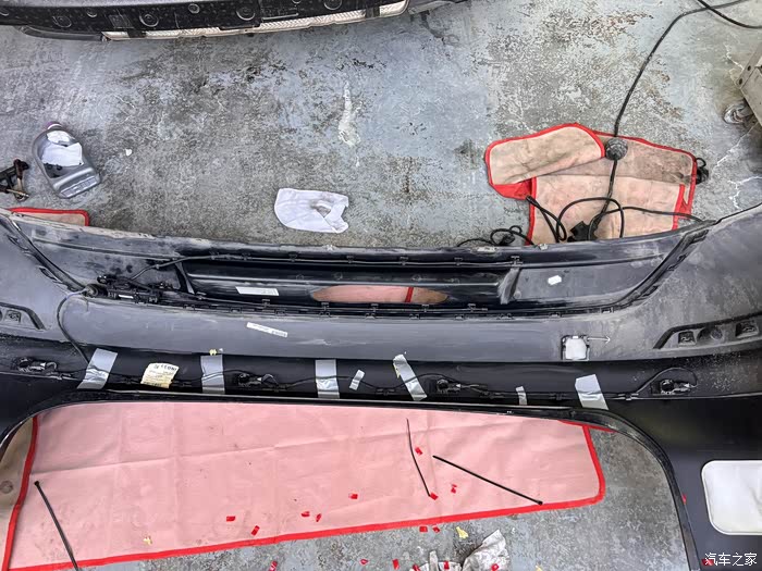

装好支架,卡好感应线圈模块,顺线。

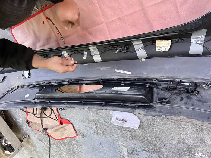

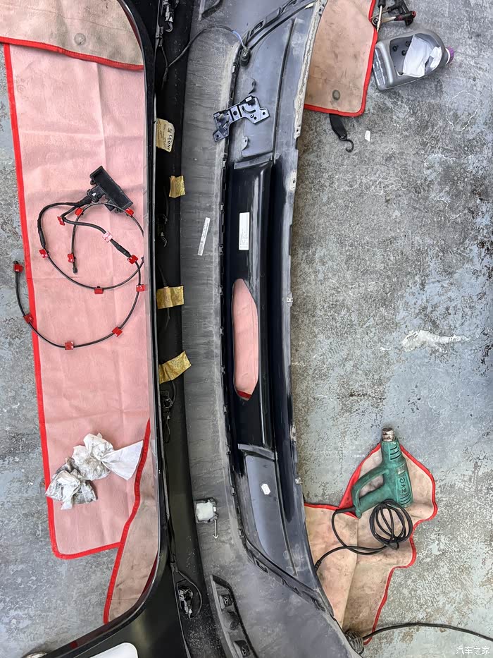

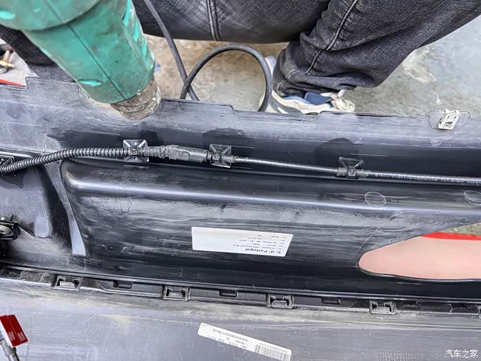

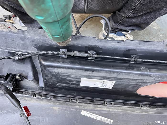

先擦干净要走线的位置,比量一下需要贴的位置,用3M助粘剂涂抹一下,热风枪吹一下不粘手了再吹3M胶片,趁热贴上才牢固。
一边涂抹助粘剂一边贴,这样位置不会错位。

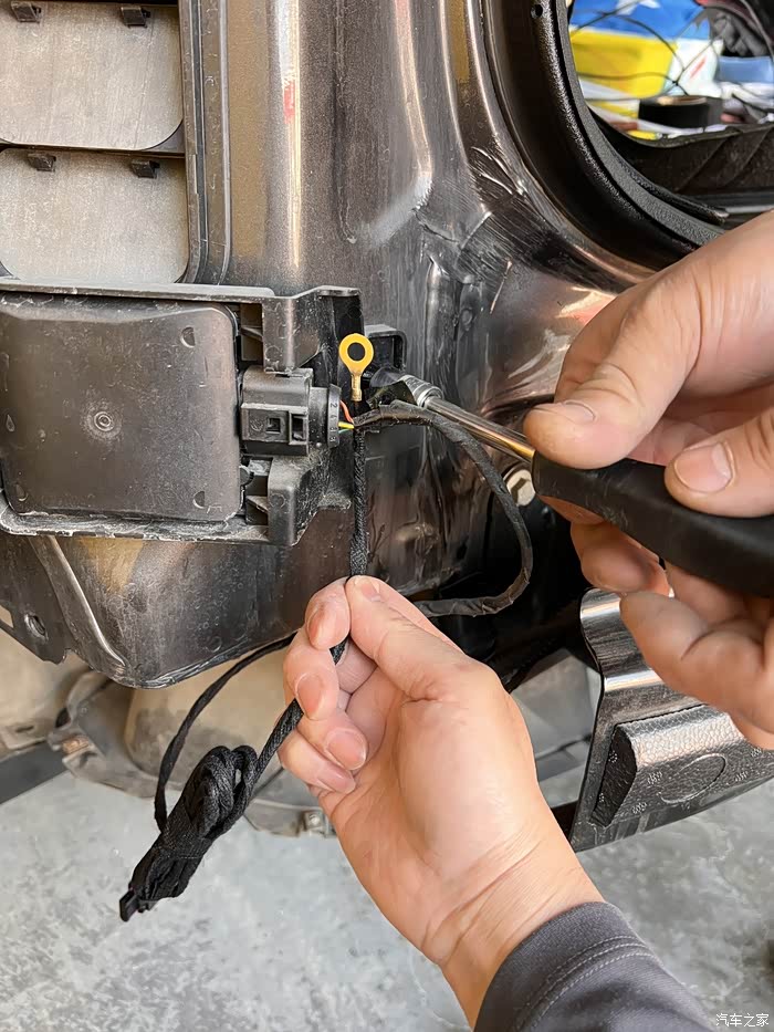

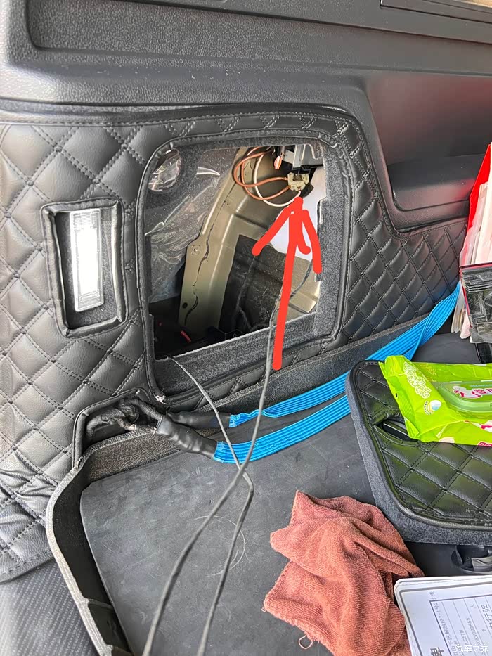

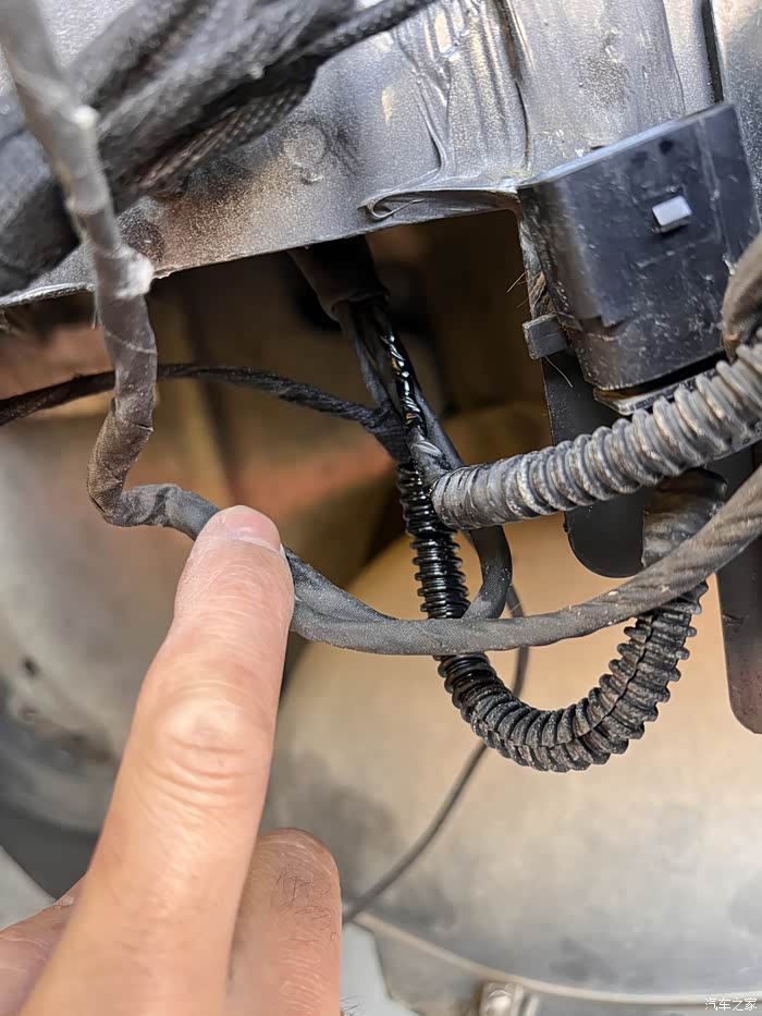

想省懒劲搭铁线压在变道模块上,张总看到照片表示这活干的不咋地,这不是正确的做法,应当穿进车内搭铁柱上搭铁,好吧改正。左后走线到方向盘下,过程没再拍照。
拆了搭铁线再从这里穿进去。
搭铁柱在这里。

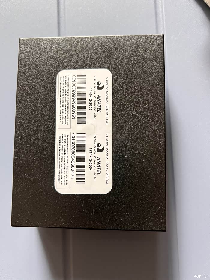

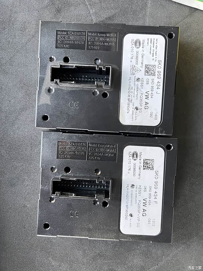

上面原车模块,下面新的模块。

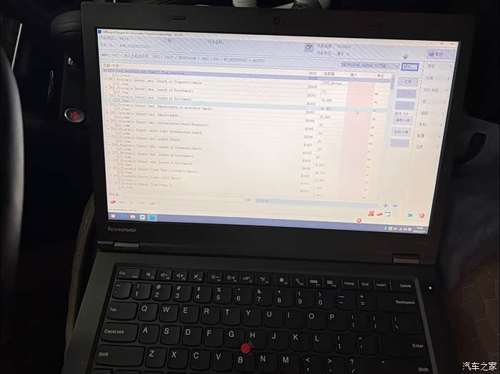

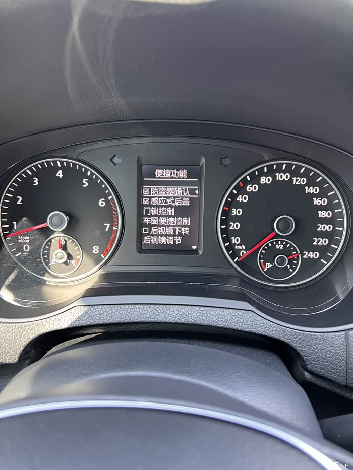

仪表里可以设置了,试车完美!感谢三位张总的帮助使我的爱车更加完美ahl_666ahl_666
