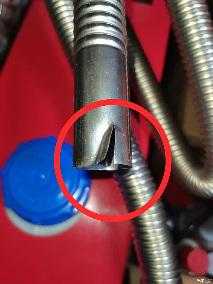

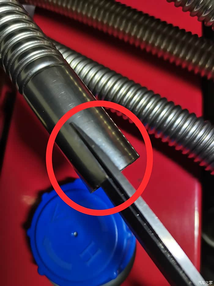

排气管用剪刀豁开一个小口在安装到排气口这样用喉箍紧固后更加密封
第一台2000瓦采暖一体机经过测试20多天,期间出现每次开机关机,车内有一股柴油未燃烧干净味道,经过排查发现是排气管与一体机排气口密封不严,厂家配套的猴菇质量不行,经过改进更换,加厚加强喉箍问题解决
画重点;开口千万别剪长了,要跟排气口高度略短一些

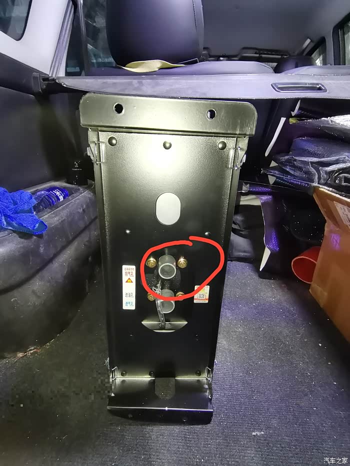

画红圈的排气口,用铝箔纸缠一圈后再套入开好口的排气管在用加强喉箍固定百分百不会漏气倒灌车内。

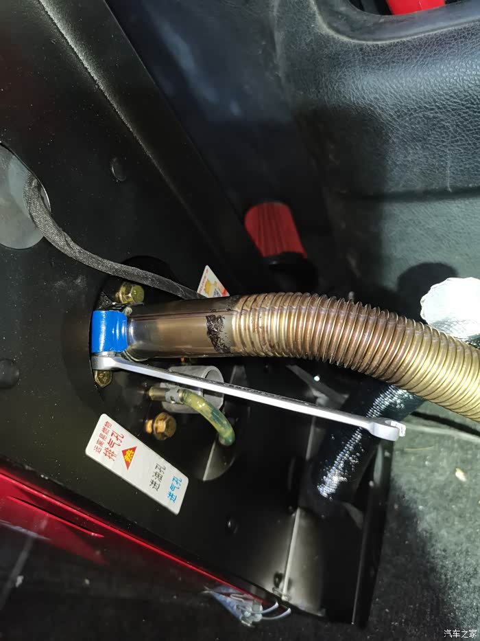

喉箍用7个的开口扳手紧固

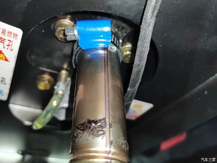

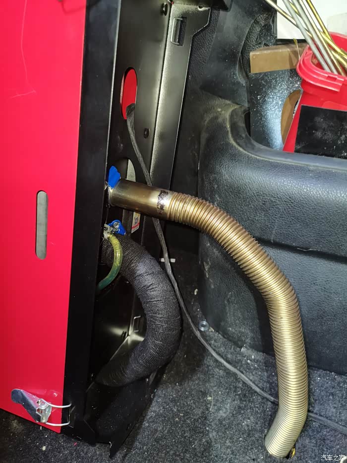

紧固好的样子
喉箍也是一分钱一分货,需要安装柴暖的朋友借鉴一下,避免二次返工。经过多次测试开机和关机车内一点味道都没有了,发现问题,解决问题尽量做到完美。
