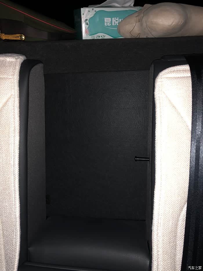

老途的槽点之一就是后排中央扶手无挡板,放下后会有一个空洞直通后备箱,有人说这种设计是为了逃生,反正我是觉得难看,而且后备箱放海鲜什么的会有味道传过来。

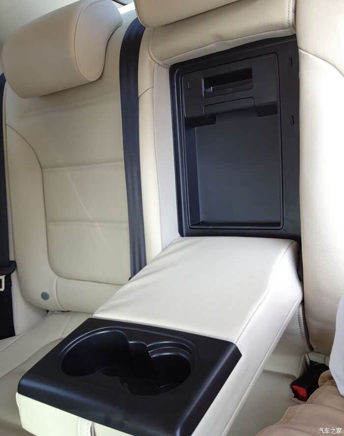

放倒后有大空洞

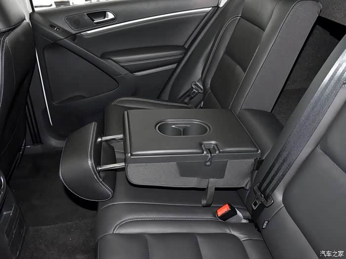

我的老速腾这地方就做的比较精致,有塑料板遮挡,塑料挡板可以随时拿下来,不影响逃生后备箱。
速腾这里有可拆卸的挡板

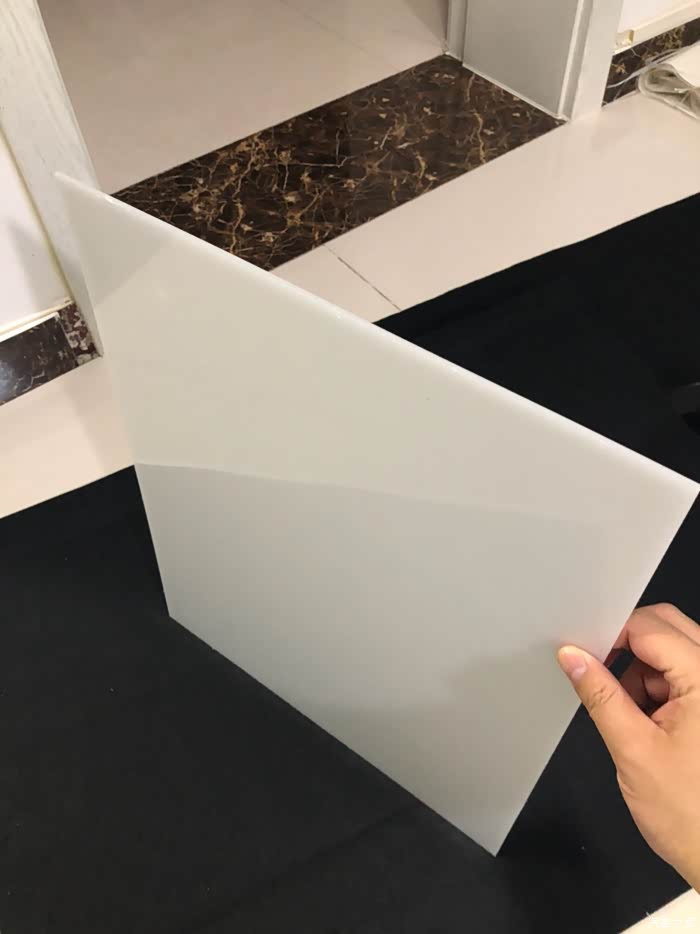

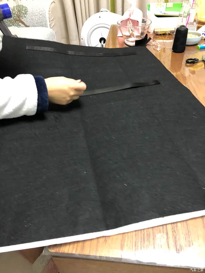

为了美观一些,就量好尺寸,准备了塑料硬板、毛毡、魔术贴,diy一个挡板。放上去效果还行,至少能遮挡一下后备箱,也不影响安全。

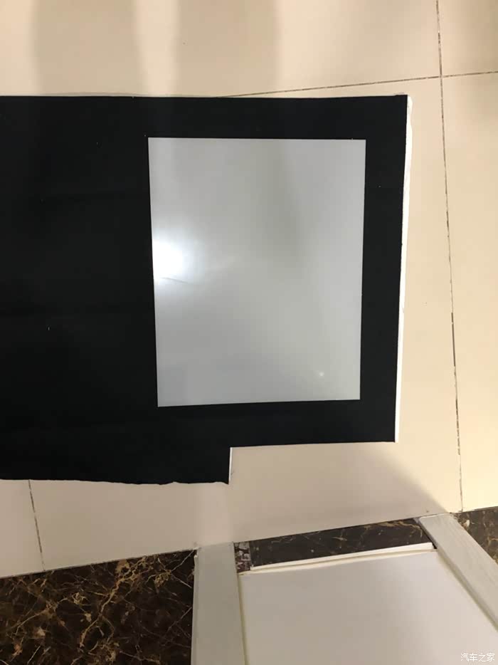

买的塑料硬板,按尺寸切割好的,37cm*46cm,14元
1mm厚,一平米带背胶毛毡,15元

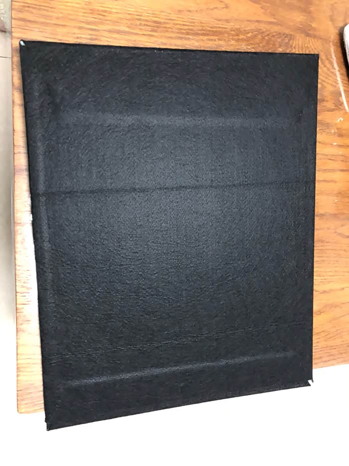

双面勾魔术贴,5元。由于跟魔术贴跟毛毡粘性不大,媳妇就把它缝在毛毡上了
挡板制作好,这个是背面,正面比较平整

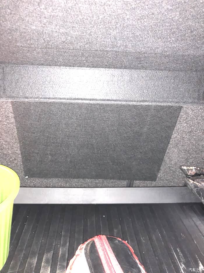

装车上,大小合适,色差不是很重,魔术贴和座椅后背粘的很紧,这样放下扶手后,也不显得扎眼了,成本也不高、简单易做,方便实用!
看了闪光灯,实际色差没这么大
这样看就感觉比较整洁了,不至于看到后面凌乱的后备箱
