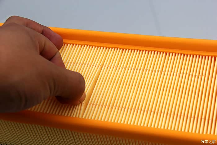

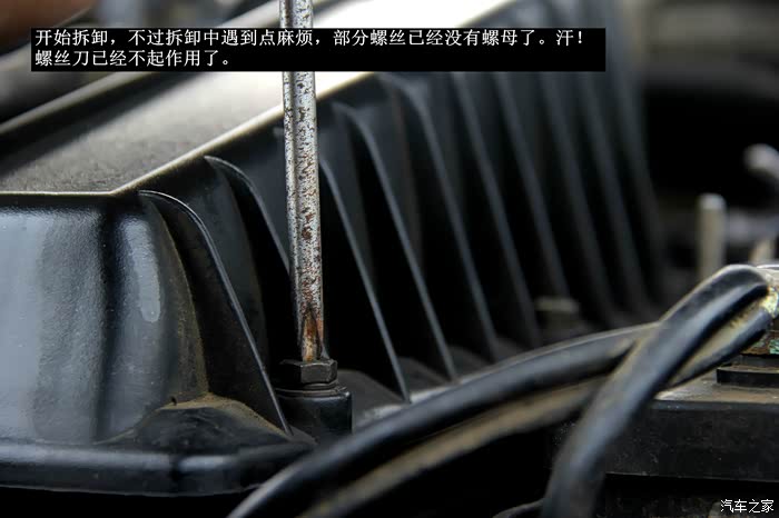

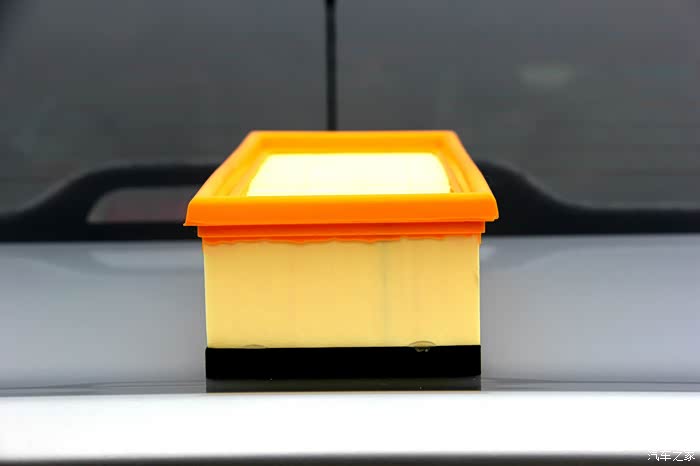

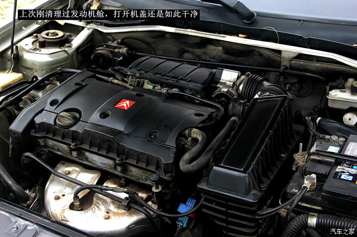

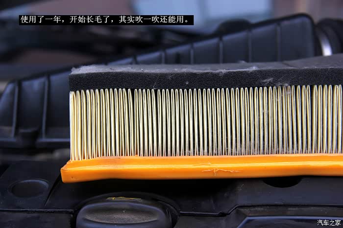

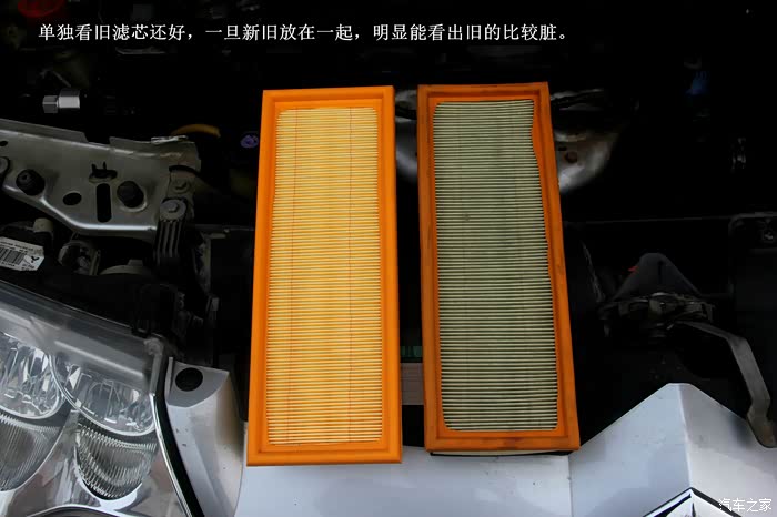

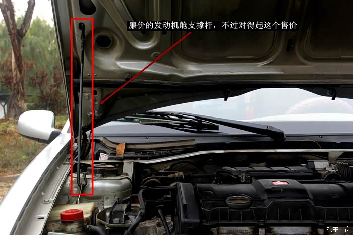

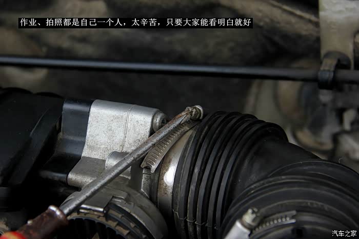

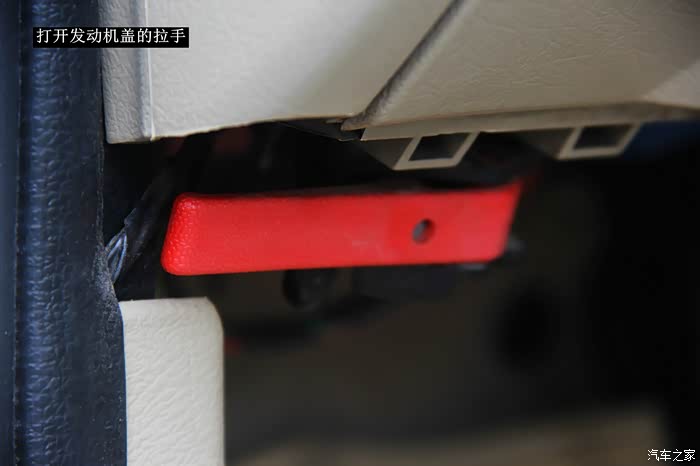

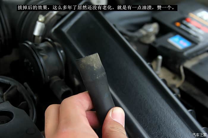

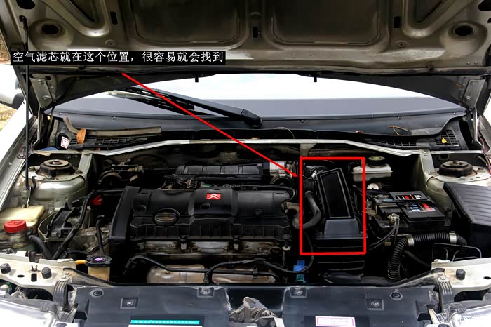

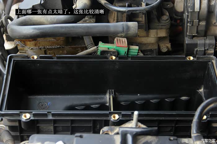

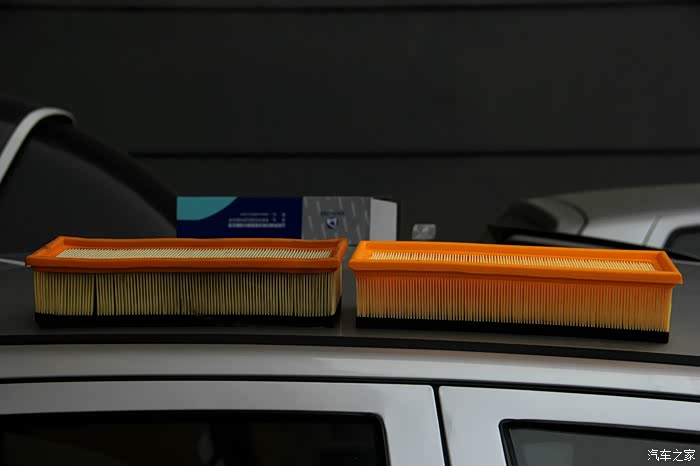

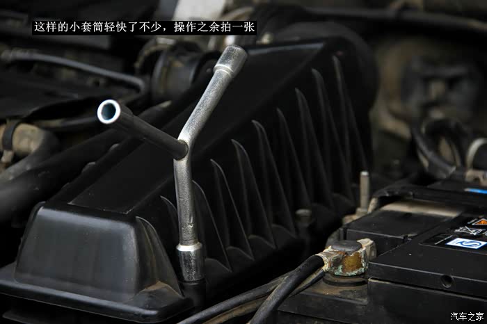

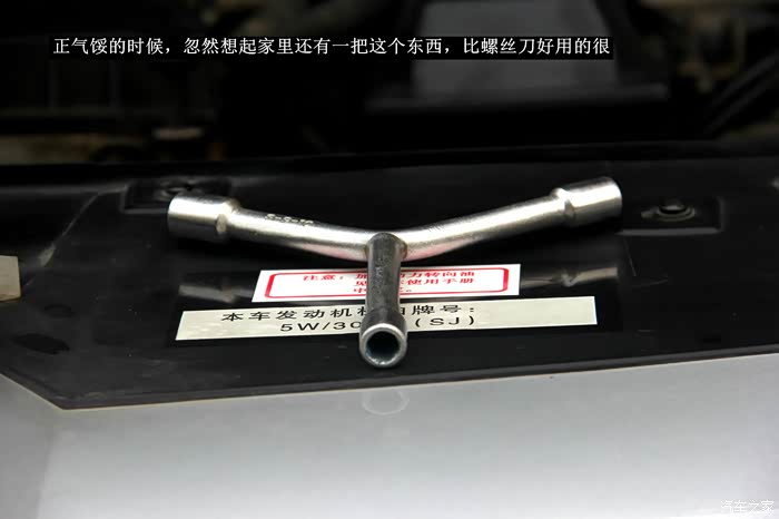

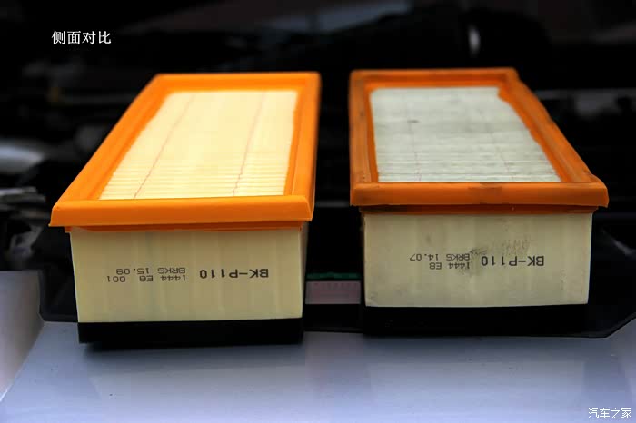

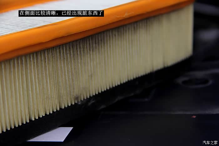

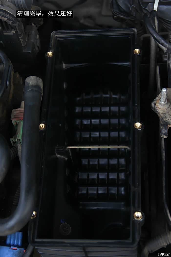

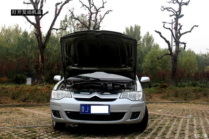

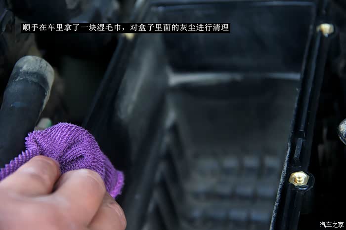

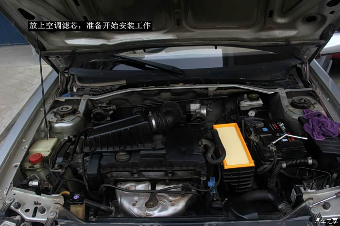

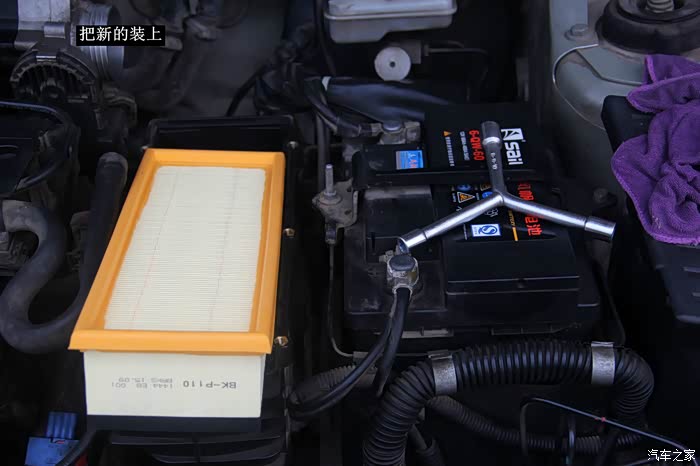

           车子跑了9W+公里了,基本上到了公里数就去保养,保养的次数多了,见的也多了,自然也就会了翻来覆去就是那些东西,机油、机滤、空滤,如果条件允许,感觉个人保养也不是大问题了这属于自夸么哈哈!转入正题,为了节约成本,周末有幸自己动手更换空气滤芯,本人也是第一次自己动手,因为感觉自己能够操作完成,其实之前也有些担心,事后操作起来轻而易举。

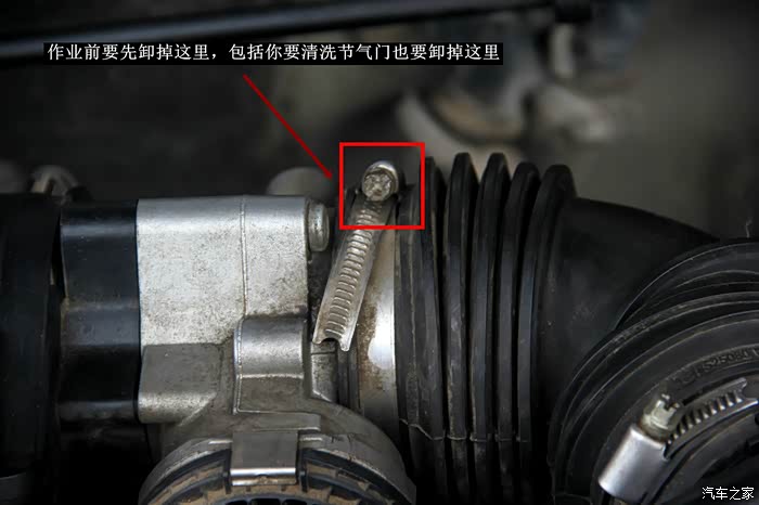

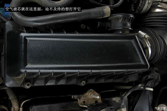

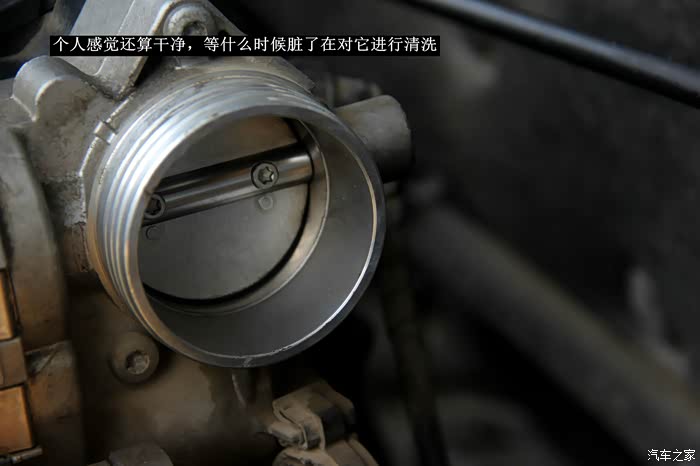

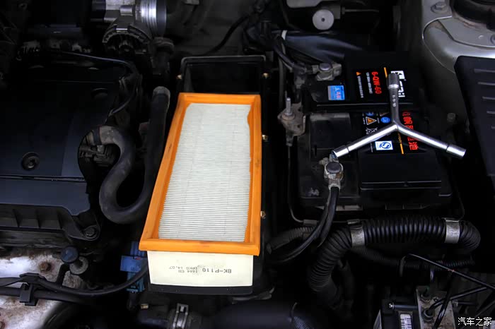

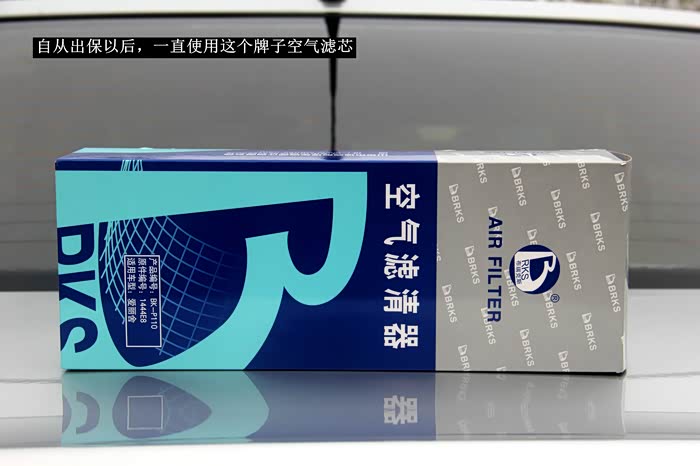

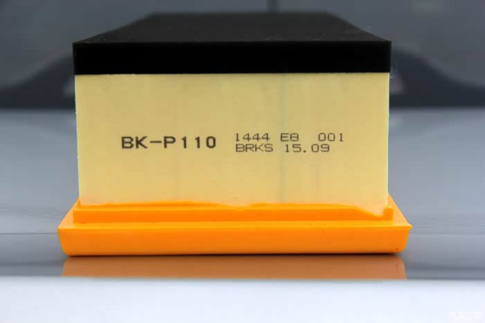

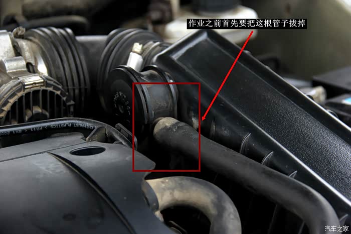

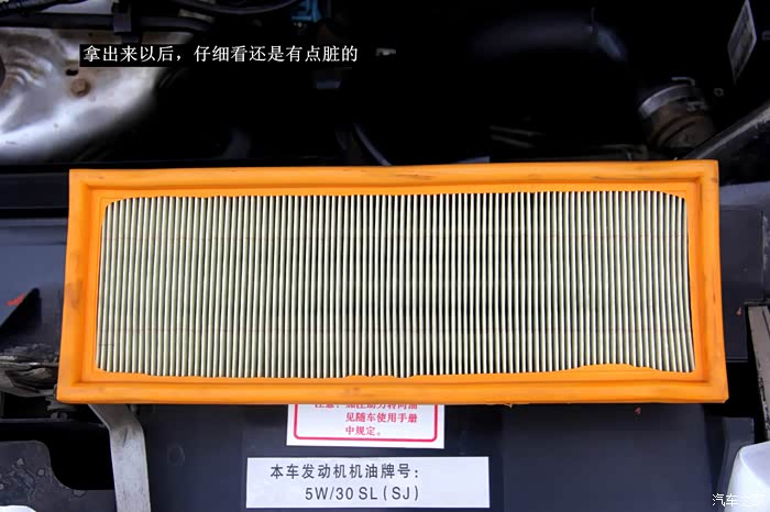

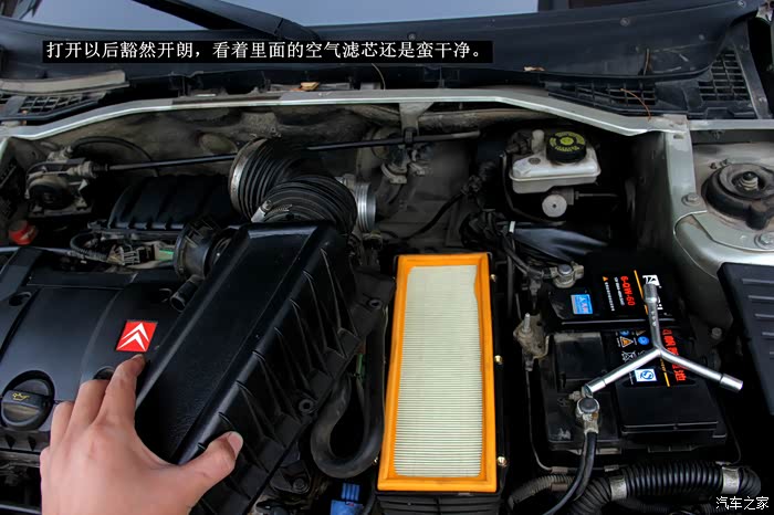

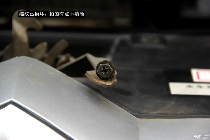

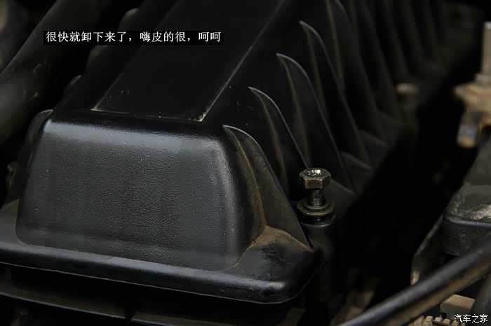

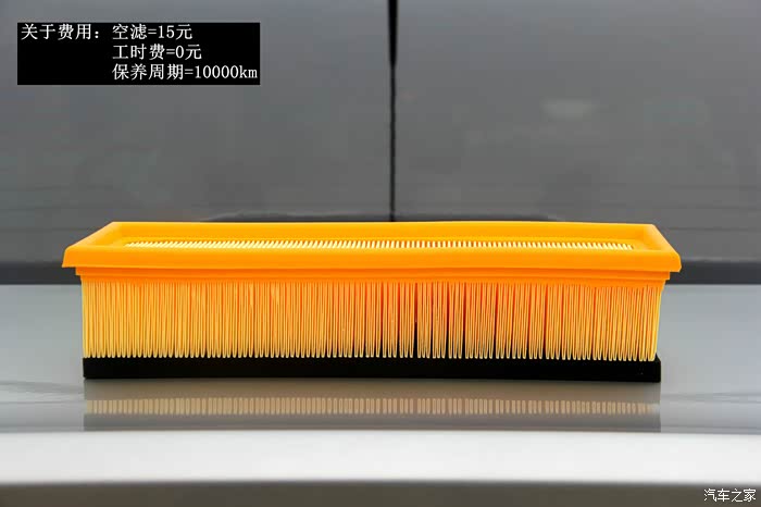

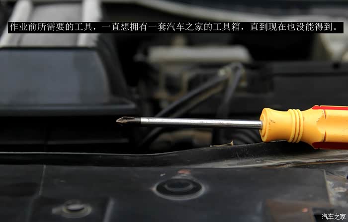

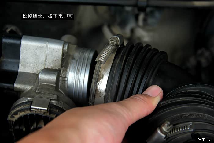

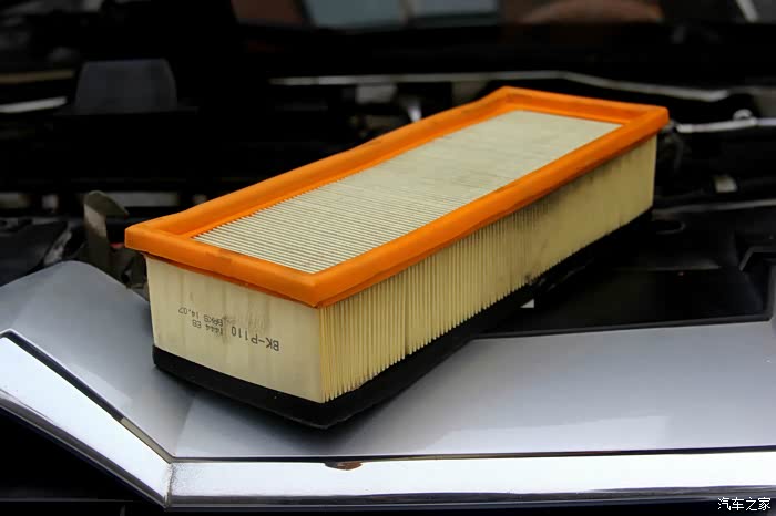

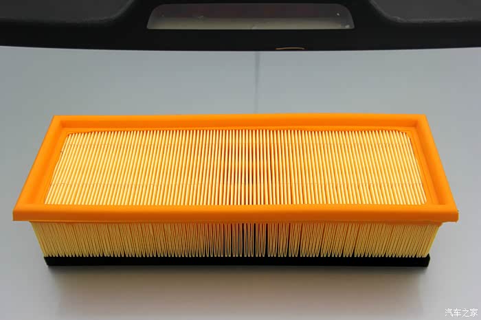

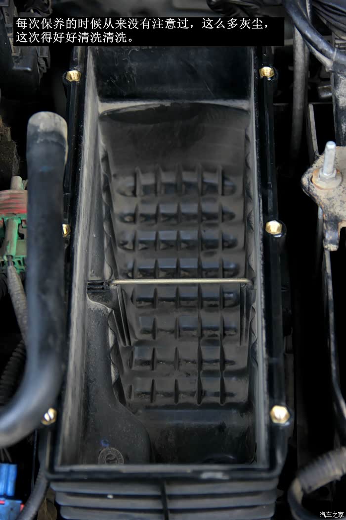

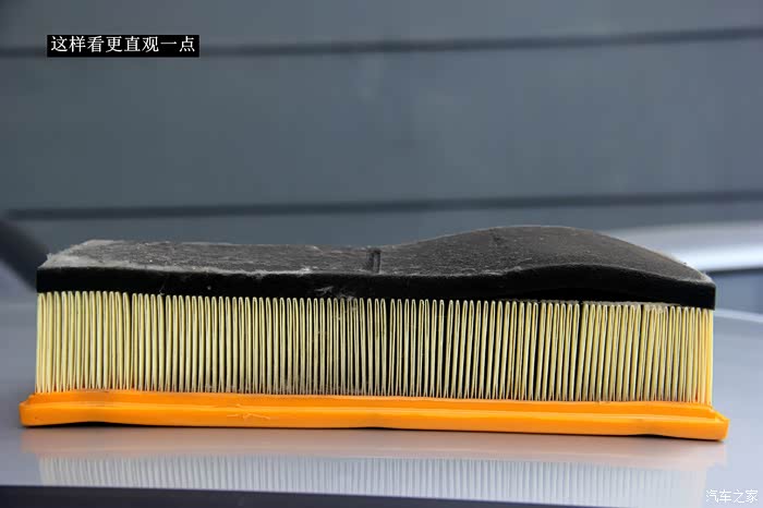

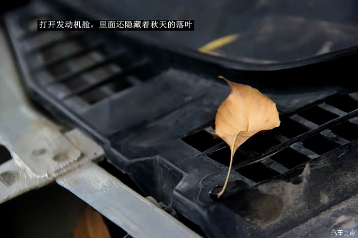

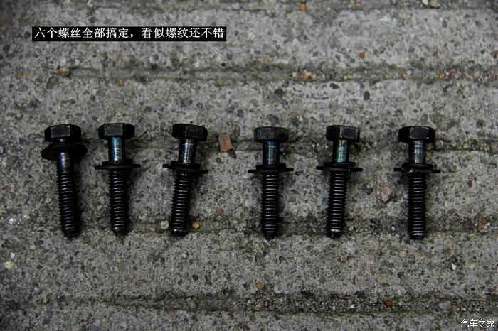

           快到保养的公里数了,记得上次换空气滤芯到现在已经快10000公里了,然而我都是10000万公里更换 一次,5000公里吹一吹,一早起来就去汽配城买来经常使用的空气滤芯,才15元,真没想到这么便宜,15元、15元、15元就让你的爱车的呼吸更加顺畅,从今往后告别维修店,不再花冤枉钱。话就不多说了,下面图片已添加文字(介绍)主要是为了防止盗图, 操作中遇到了一些小问题,也已经用文字说明了,大家仔细看吧!

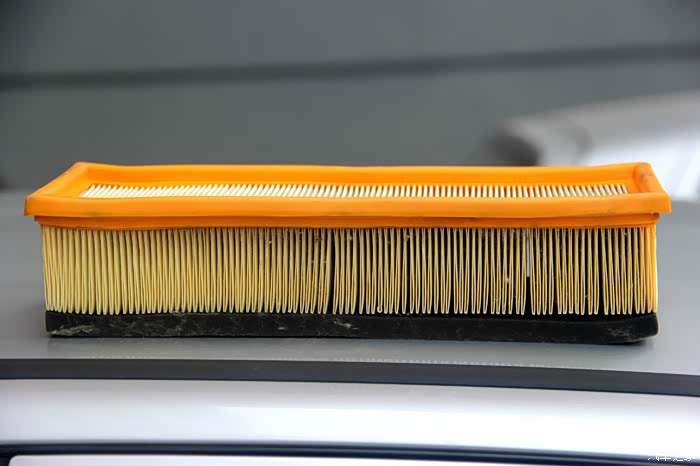

          汽车空气格就是汽车空气滤清器,是一种清除空气中的微粒杂质的装置,可以起到防止灰尘进入发动机的作用。空气格装在发动机的进气口位置,它能够有效地过滤空气中的灰尘杂质,使进入燃烧室的空气纯净度大大增高,从而保证燃油燃烧充分。汽车空气格一般是纸质或无纺布材质的。需定期更换或清洗。长时间不更换会引起进气不良,破孔后灰尘会进入进气系统,引起怠速抖动,油耗升高,功率下降。
    一个人及操作还要拍照,整整好费我2个小时的时间,辛苦的很。希望车友们能看清楚。。。。
