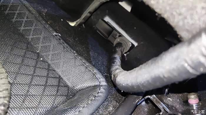

首选讲原理:从主副驾驶座位下面的出风口取风,通过管路输送到座位上。
看图说话:先这样,再这样,最后这样。我相信你们都能看懂。
原理

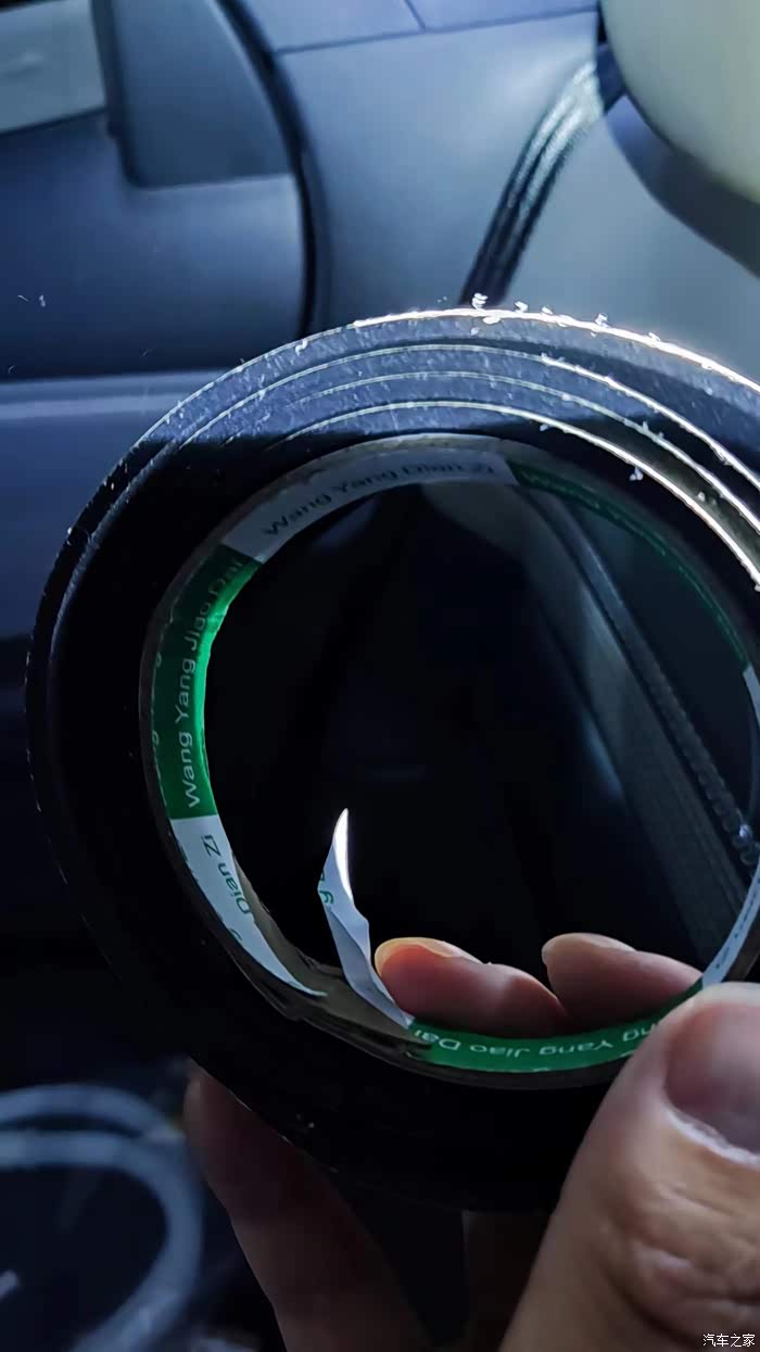

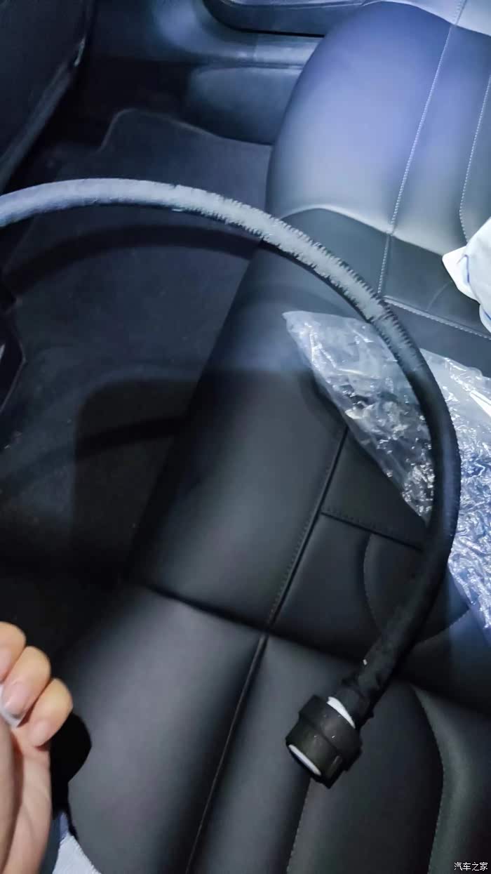

泡沫胶带(这个东西用处特别大,后面手套箱加空调也是用这个,非常方便) 为了就是可以贴合塞进出风口,且无损塞入

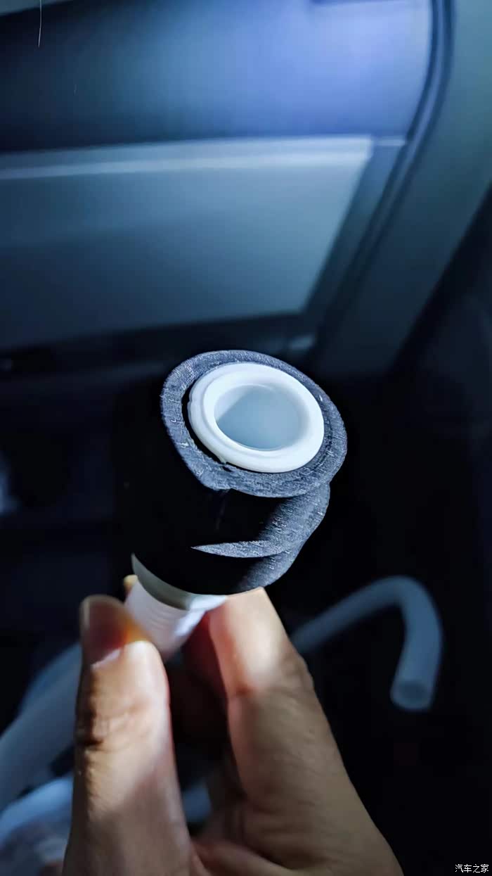

就这样绕两圈厚度就可以了

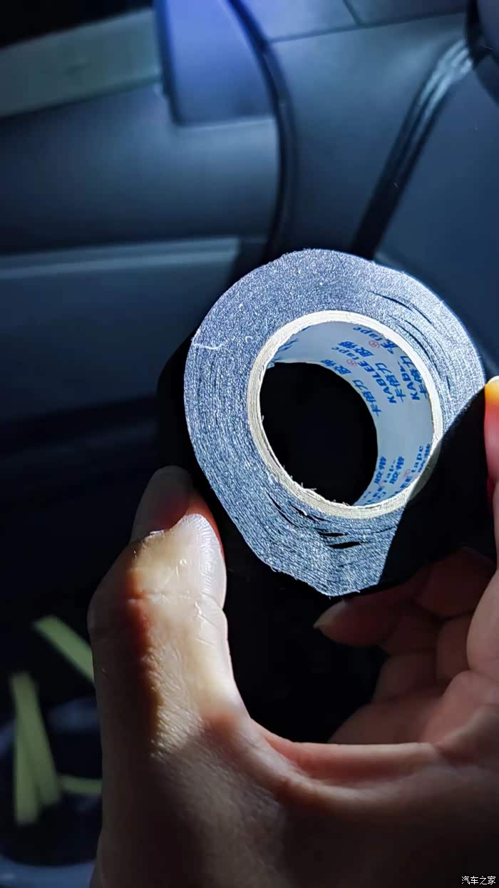

然后用汽车用线束胶带 把白管子绕成黑色,作用:防结露且隐蔽
一根黑棍搞定

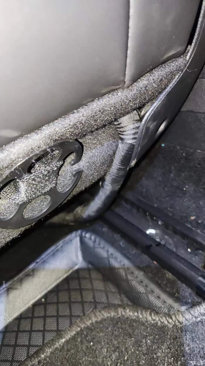

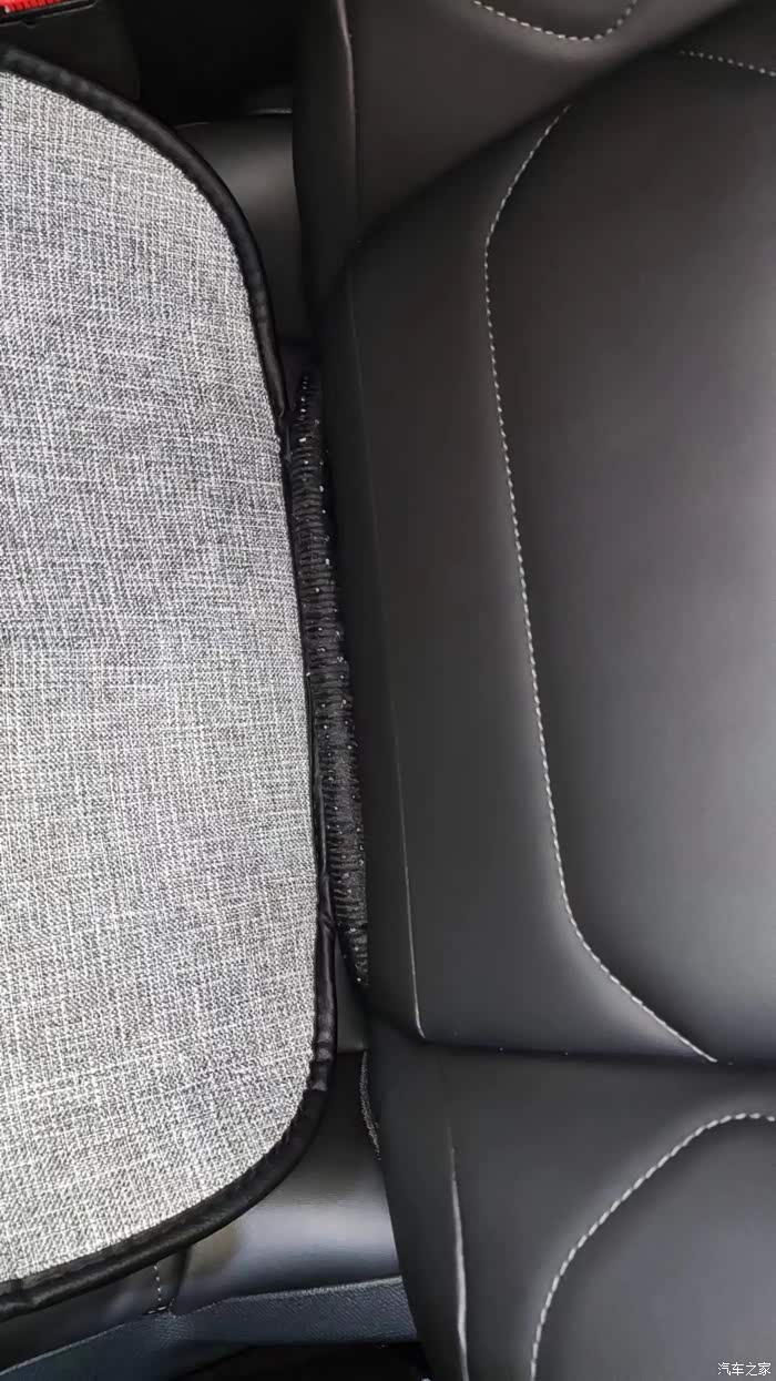

弯腰低头看到洞就插进入
走管位置从座椅后面有个塑料板后面进入(这块板本来就是翘起来一点的,所以基本隐蔽)

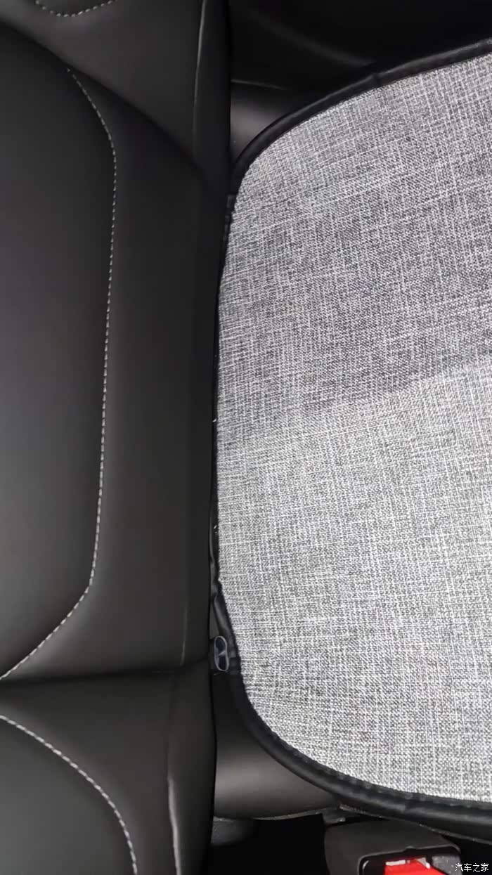

座位上面就露出来一个口(ps:垫子是屁股垫)。。。如果觉得难看可以往下看,其实到这里已经大功告成了。
进阶处理就是管子绕一圈再插回屁股底下的另一个洞(这样管子就需要1.5m左右),上面打孔。。。。至此 凉风习习
