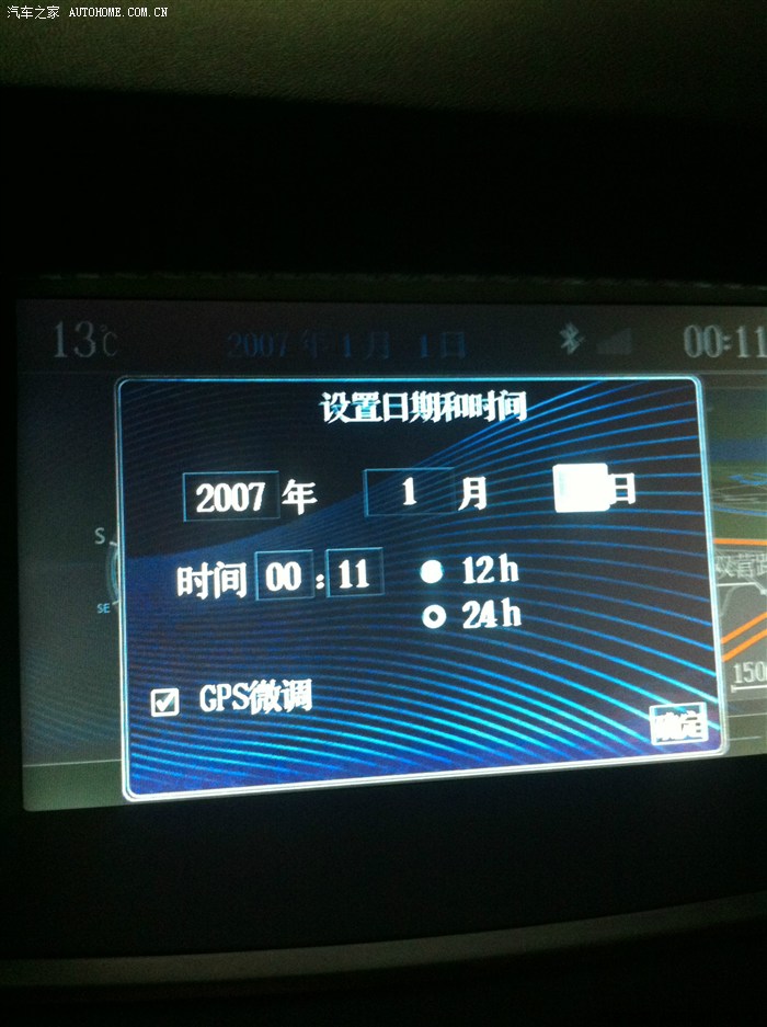

用车快满一年,时空穿越了3到4次了,有一次还是正在约会中旁边有人,甚是尴尬相信这个问题很多508车友也都遇到过。另外由于我做了比较深度的原车音响系统改装,这个月还要再次升级加装功率可观的无源低音单元和更换功放主机,所以也确实不太信任原车传说中那个经常造成时空穿越问题的《骆驼》牌电瓶了。经过和版猪大人的一些请教和探讨,下决定在这次周末全合成B保及音响系统改造前,先把这个令人不太信赖的原车骆驼瓶进行更换。
讨厌讨厌!讨厌穿越广州十块钱一块的卡通电子表都不介个德性阿好歹是个B级车了,怎么可以这么不厚道

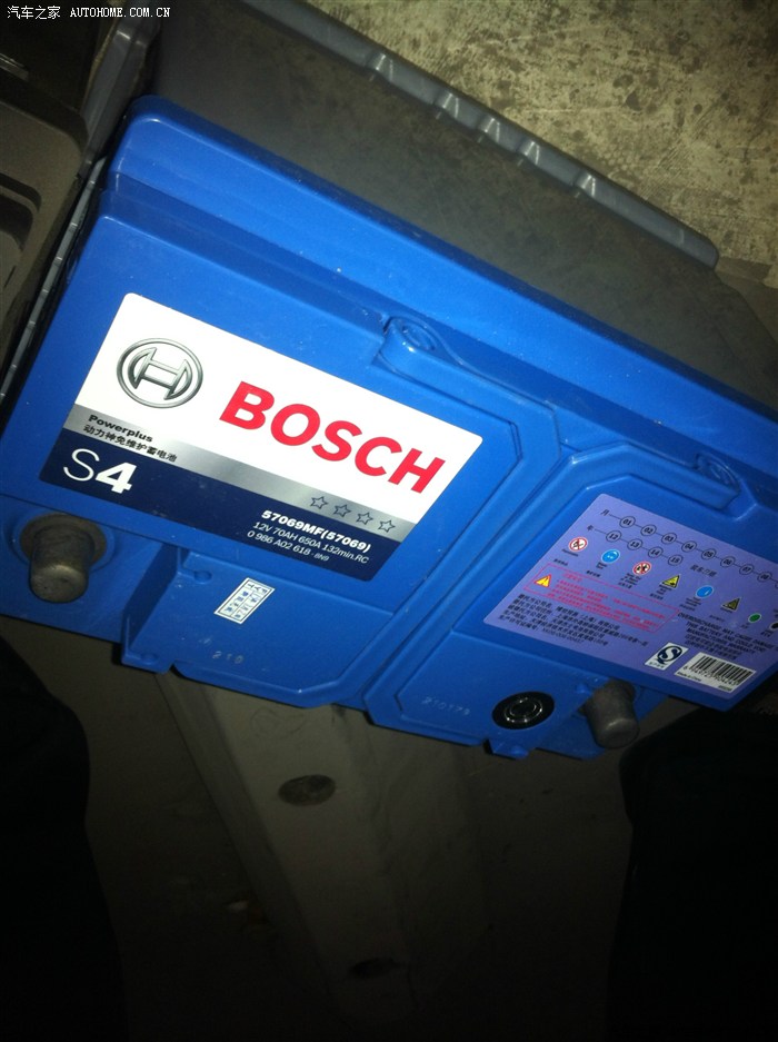

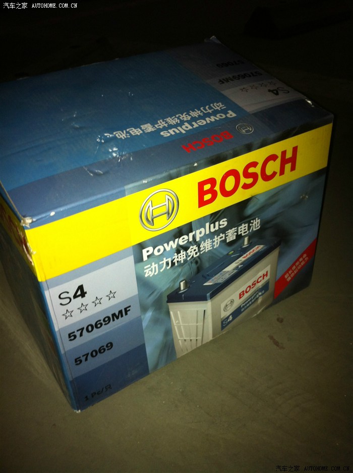

原本想换S5,但发现上半年很多S5都是库存货没有13年出厂的,而且功效也差不了多少,所以就选择了S4免维护。外包装箱上面的防伪打电话查过了,正品

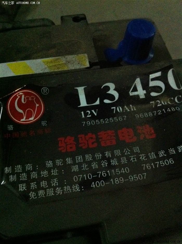

传说中经常造成穿越问题的骆驼电瓶,拆下来的。这里提醒想更换的注意下,原车用的是70Ah的。也就是说你更换的也必须匹配这个标准。之前更换下订单的时候店主也差点配错了给我的是60Ah的,那个是标志408用的,508千万别选错了。
多亏了安装师傅有经验指出了这个错误,不然还要颇有周折一番
看骆驼身上的这些提示标语,我觉得应该加上一个标,当心时空穿越其实这东西做得也是中规中矩,只是虚有其表经常出问题就不好了嘛国货当自强,不是崇洋心理,只是我们自己的品牌随着逐渐在各级车型国产化中更加普及的应用,还是要在质量的源头把控好,不要造成用户的后续使用顾虑才是
工艺。。。还是工艺,不如就是不如,嘴硬也是没有必要。BOSCH要是得不到大众的认可,市场上也就没有那么多争相仿制的同类产品了。死沉死沉的东西,期盼随着汽车工业的高速发展,早点摆脱铅污染,做出又轻又耐用的的新产品。这玩艺要是能控制在3到5斤,考虑到整车的轻量化,能省多少油阿

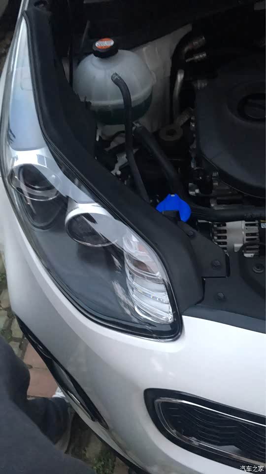

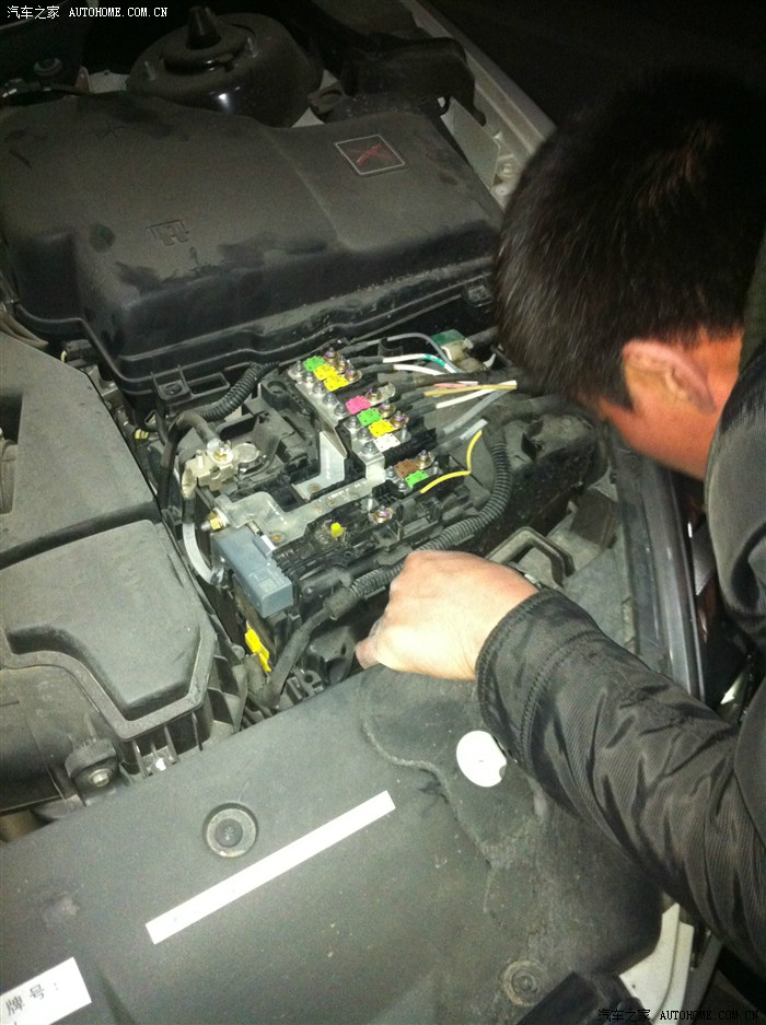

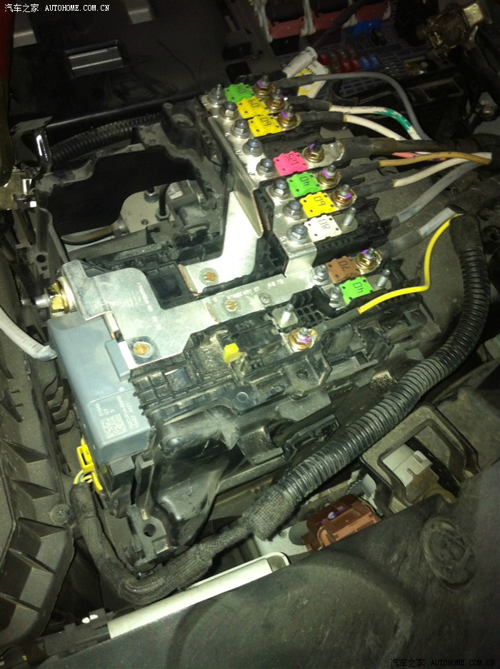

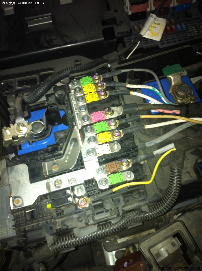

开始动手,原车的放置位置及安装比想象的复杂,真不是三五分钟就能干完的活。
电瓶就在这个面板的下面,师傅非常有经验了508也换过,但还是小心翼翼的慢慢在弄,主要是卡扣太多,师傅一边弄一边还是在感叹508设计的复杂程度。他说408五分钟连拆带安就搞定,508的话还真是要些时间一点一点拨开卡扣。不过他装过的最复杂的车据说是北京奔驰,完全和进口版不一样,电瓶位置很是**,还有就是传说的奥迪Q7了,也很难换,工序复杂程度据说超过了卡宴。
还在拆,快差不多了,我在一旁举手电。
当当当当~以上省略N字,完美还原新的电瓶已经安装好了,蓝色还挺销魂的,着车怠速了下,很好很好,就是它了
