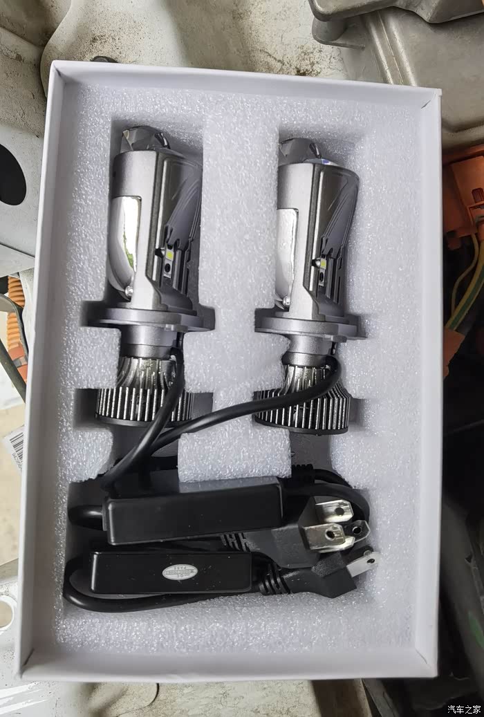

网上查LED大灯有两种,一种是自带透镜的,另一种是不带透镜的。前者近光带切线,聚光能力强,不会有散光干扰对向和前方司机,但价格相对较高,安装时需要拆大灯里面的遮光罩。后者相当于将卤素灯丝换成了LED灯珠,直接无损安装,但不带切线,聚光能力无变化,LED白光易干扰对向和前方司机,讨人嫌!
本着价格优先的原则到网上搜索这两种LED灯,不经意间发现一款带双光透镜的,开远光时近光也亮的LED大灯,价格接近不带透镜的LED大灯,一对不到两百元,且评价不错,就选择了它!
想到野外跑的机会少,但经常跑的一段路时常无路灯,下雨的时间又多,觉得还是安全第一,决定换大灯!

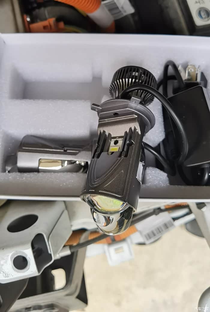

这对灯看起来并不高级
还送了两颗示宽灯,注意插反了不亮的。
远光增加了LED灯珠通过灯碗增强,带来远光较散

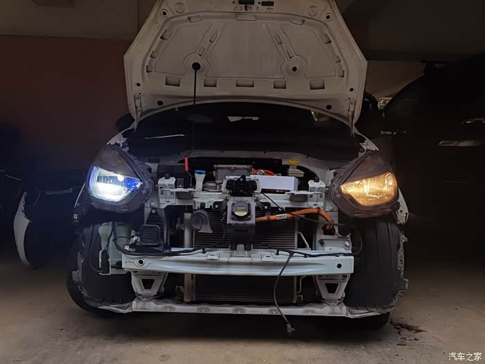

因本人的车左前翼板被撞凹了一块,近一年没管它,决定乘换大灯的机会修好它,就摸索着将前保险杠拆了!只要十字螺丝刀和8号10号的六角套筒就可以了。然后,整个大灯也可以用套筒拆下来了!便于拧下防尘盖更换LED灯了,左侧也不至于被防冻冷却液箱阻挡了。

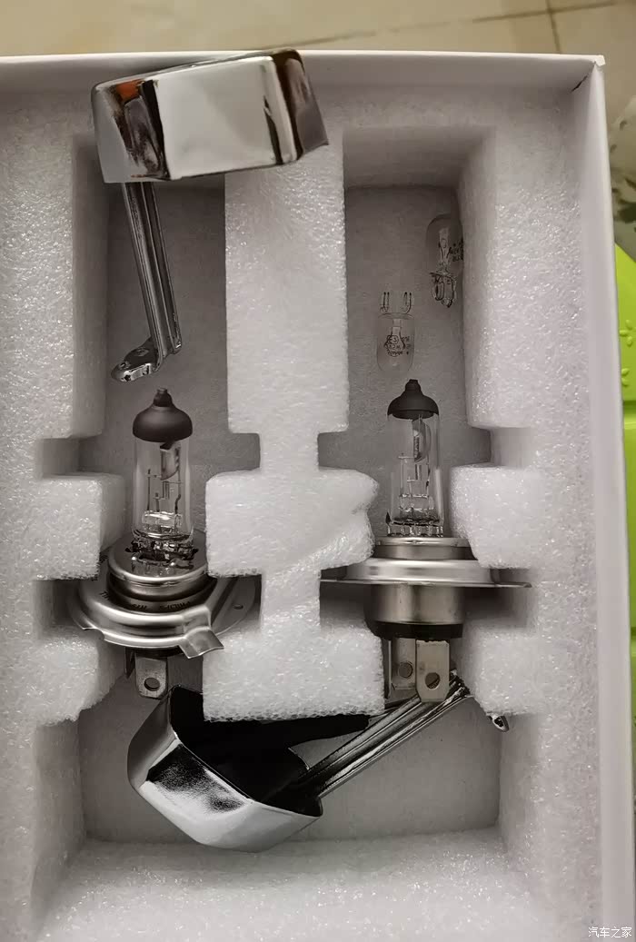

取下的卤素灯泡、示宽灯和遮光罩
拧下防尘罩就可以拆大灯和示宽灯,注意遮光罩一并拆下来。按说明书装好LED大灯,这个简单就不细述了。
左侧已换上了蓝色的示宽灯和LED大灯
有知道保险杠垂下来的线干啥用的吗?气温传感器?

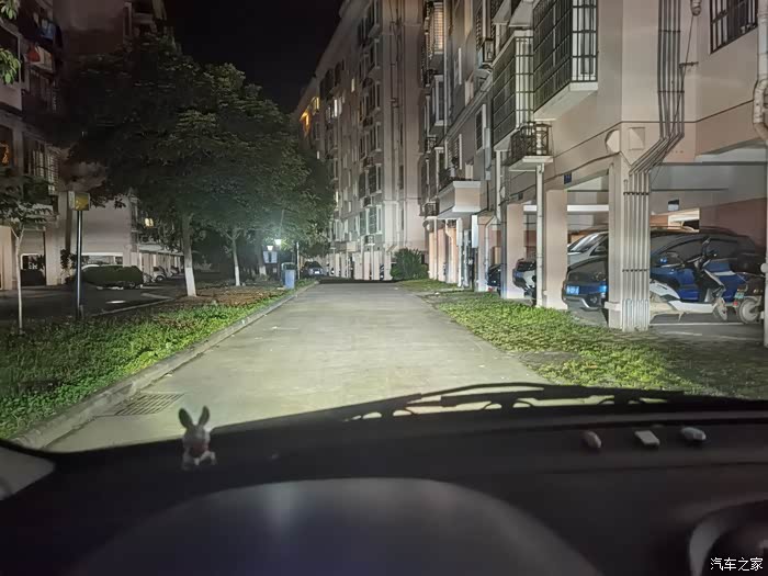

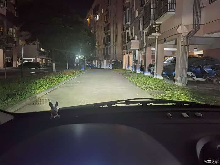

近光效果,感觉铺路还不够宽
远光还不够亮,嘿嘿!
远光效果,散光还是比较大
总算是开远光时近光也是常开的!
目前驾车经过无路灯路面时还行,只是感觉左侧近光太近,远光不够亮。便宜货,就这样吧!
