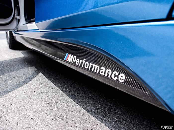

M-T前后包围及侧裙

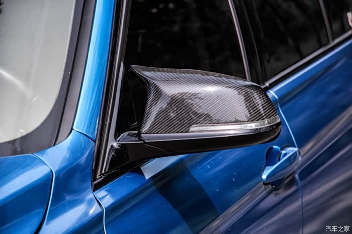

MP款炭纤维尾翼 炭纤维牛角后视镜壳

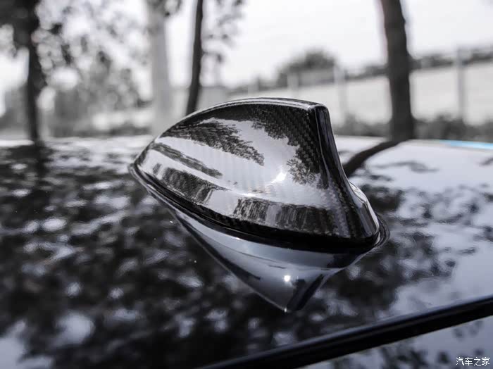

炭纤维鲨鱼天线罩

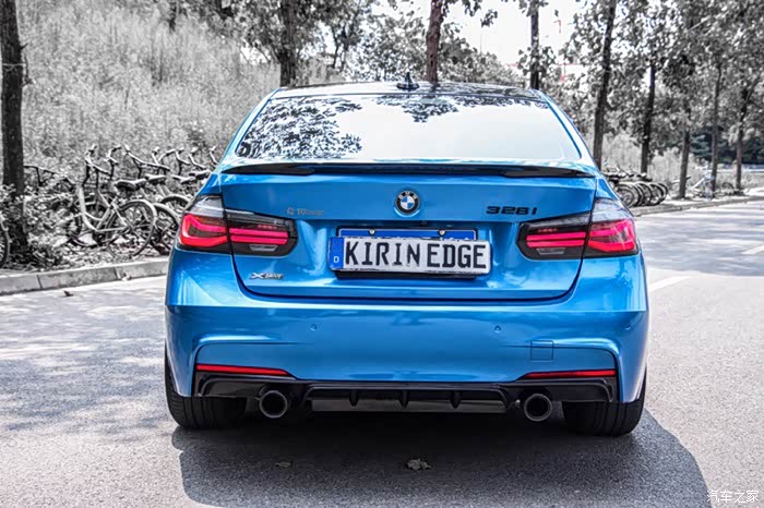

直通中段+MP尾段(改双边单出配了个炭纤维尾嘴,mp尾段尾嘴感觉小了)
【关于排气,我个人目前认为这套搭配非常完美,mkl300钼提高声音同时增大通畅性,中段之前是把原厂消音及三元切掉,发现一般,换成一体式直通中段,mp尾段完美配合原厂阀门。目前使用下来几个月不掉低扭,没有任何共振,2000转以下日常驾驶轻踩油门非常安静,2000转以上,油门踩过20%,就开始有声音,踩过50%声音很大了,踩到底那就非常炸了。我个人非常喜欢自动阀门的设计,在不掉低扭的情况下,根据油门深度来控制声音,而不是在那傻炸,非常符合我的驾驶习惯,该安静的时候像电瓶车一样,该炸的时候非常炸。由于改了双边单出的缘故,中间管路有几道弯,怠速时尾部有烧开水的咕噜声,非常好听。】

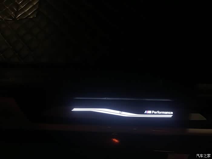

原厂MP迎宾踏板 (晚上很漂亮,车门磁铁感应,开门点亮 关门熄灭)

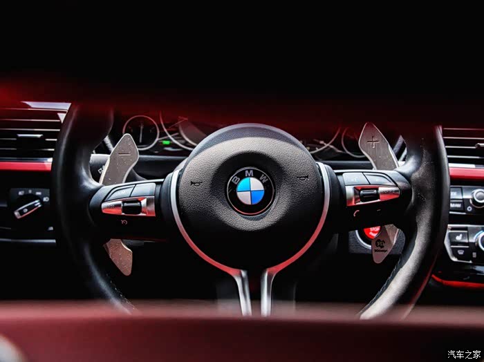

内饰:

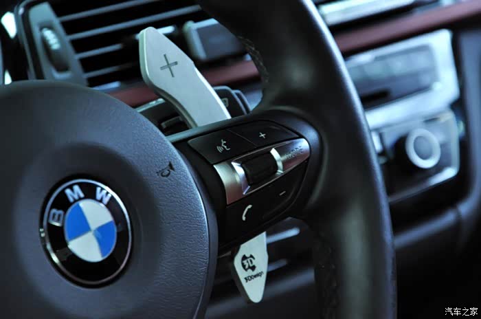

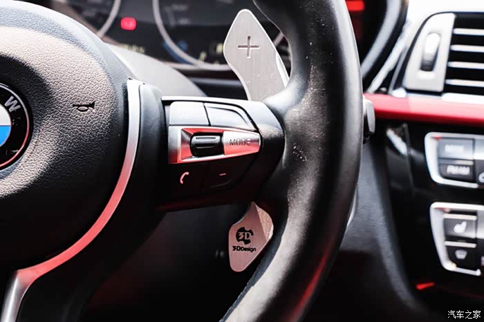

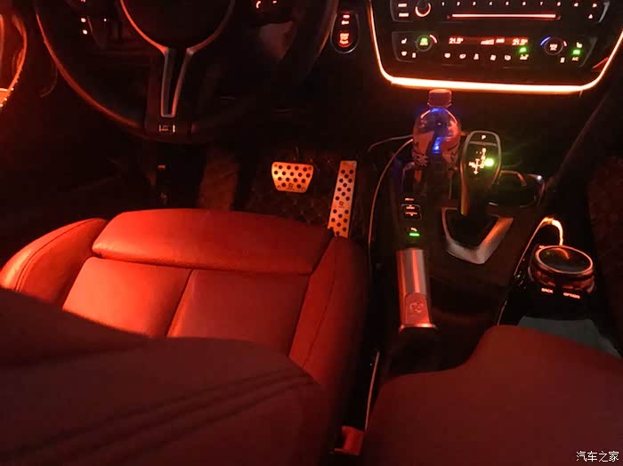

内饰 3d拨片 用的比较少 看的比较多 手感无敌

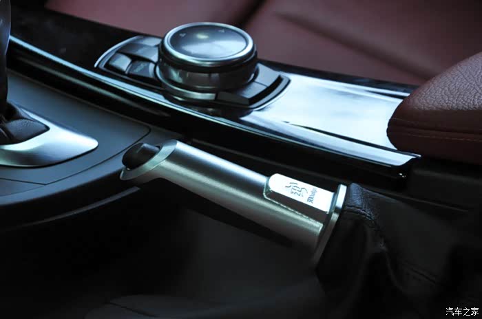

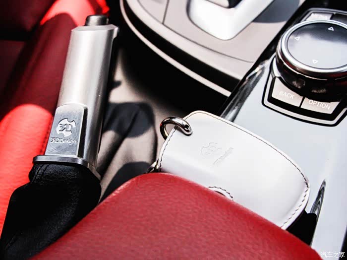

3d 手刹 绝对不是样子货 拉手刹的感觉完全和之前不一样了 每次停完车拉手刹很惬意

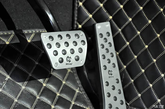

3d踏板 刹车踏板好用到爆

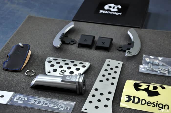

安装前合影 内饰全家福
3d的东西只有一个缺点:贵

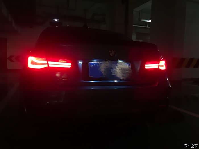

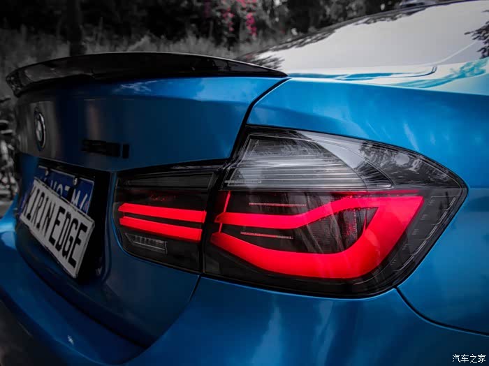

mp尾灯 手机渣像素 地库拍摄
mp迎宾踏板 手机渣像素 地库拍摄

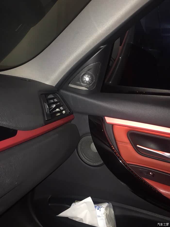

哈曼卡顿 手机渣像素加闪光灯 地库拍摄

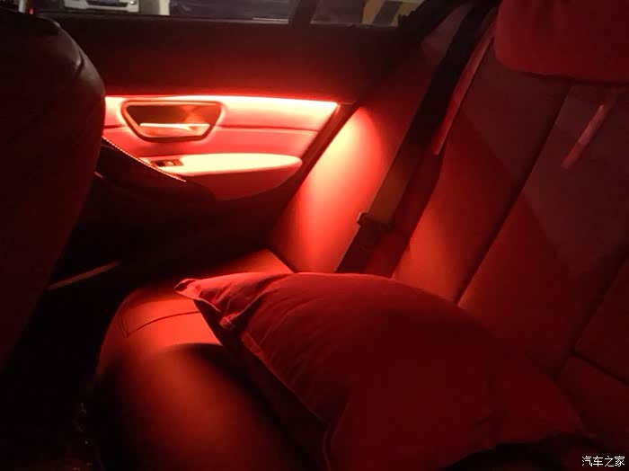

后排氛围灯 手机渣像素 完全失真了
3d拨片
3d 手刹 钥匙套 大旋钮

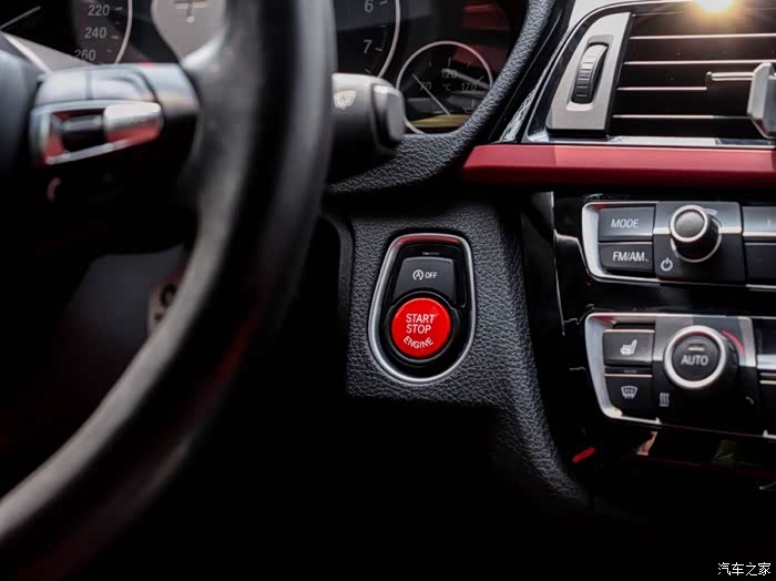

一点红 视觉效果不错 对于借车的人避免按错到启停键

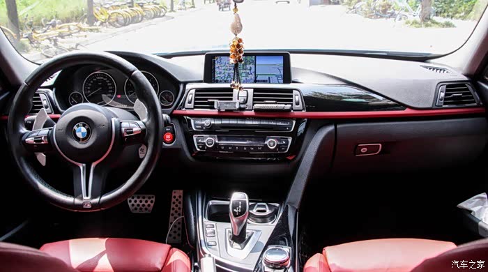

来个内饰全景 耐看!这内饰出了几个3d产品 其他全部原厂 谁说三系内饰不好看?

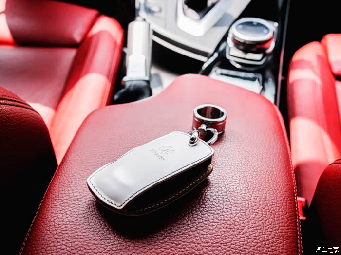

纯手工缝制3d小牛皮钥匙套 手感无敌!

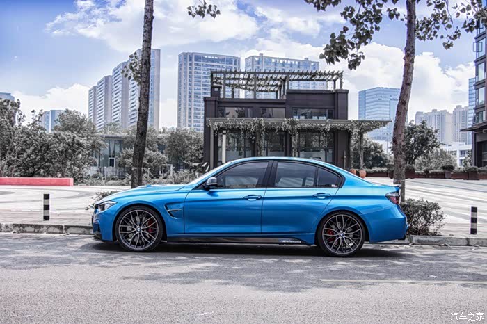

外观:

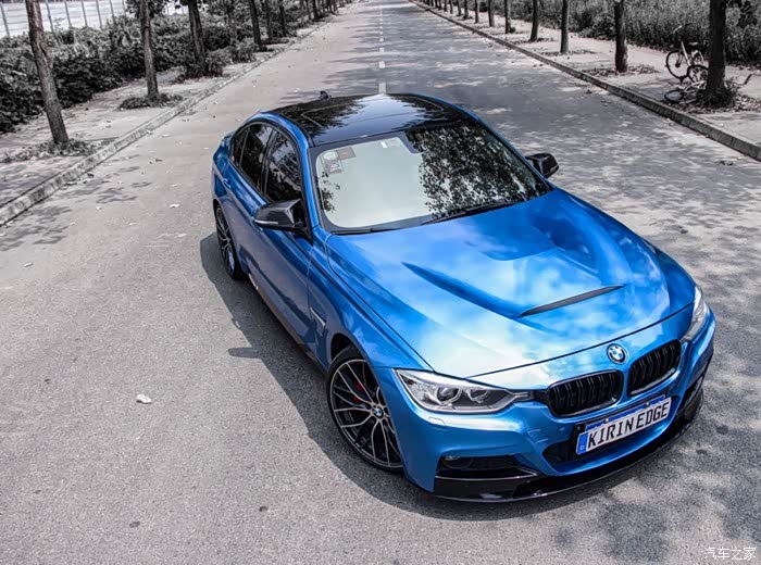

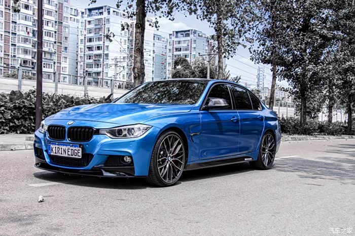

mp尾灯白天点亮效果

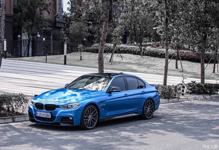

鲨鱼鳍 艾利黑顶
mperformance

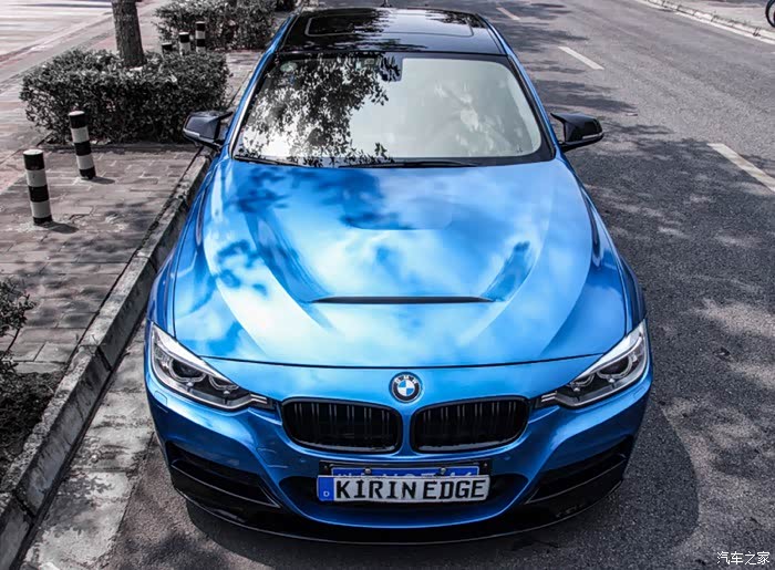

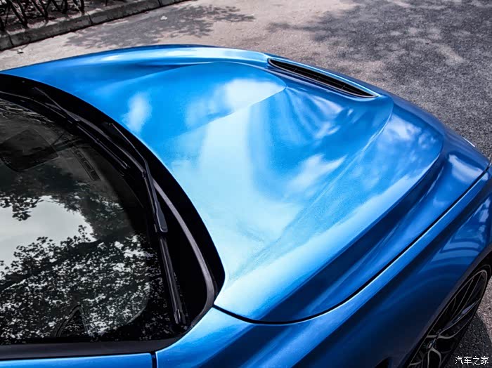

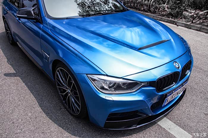

我的第四张机盖
,之前网上买了个树脂的 完全没法接受 直接扔掉。奉劝大家一句,机盖一定要用铁质!我血的教训!后来换了an的铁质四开孔,各方面非常好,上车效果帅爆,换了两个月后m4 gts 机盖开模出来了,又想换个样式
,然后……现在an的四开孔还躺在角落,等待有缘人认领

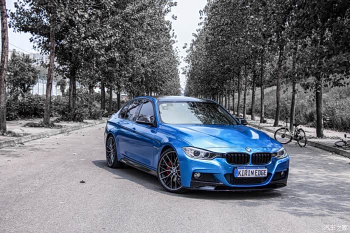

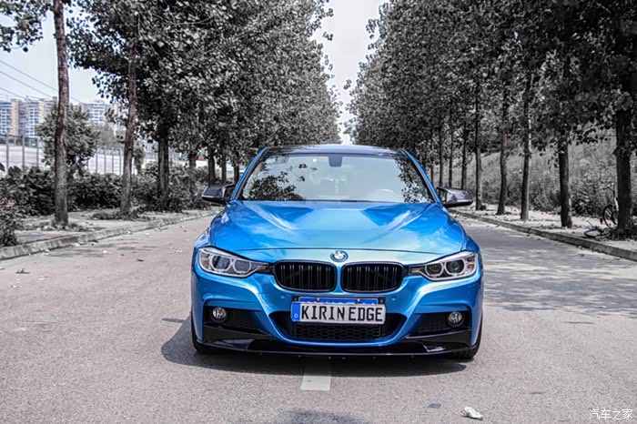

由于比较喜欢低调一直没有选m3包围,mt前包围各种各样的原因换了三条了

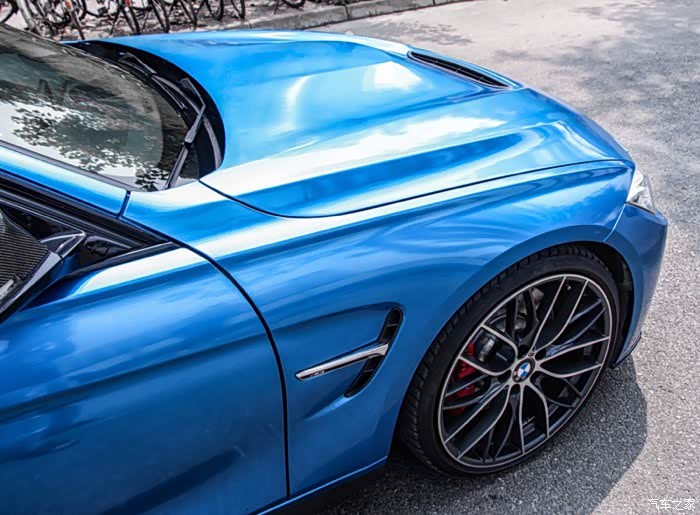

gts 机盖
俯瞰
(这个翼子板外观比原厂好看太多)
姿态不错 感谢kw不再让我踩跷跷板

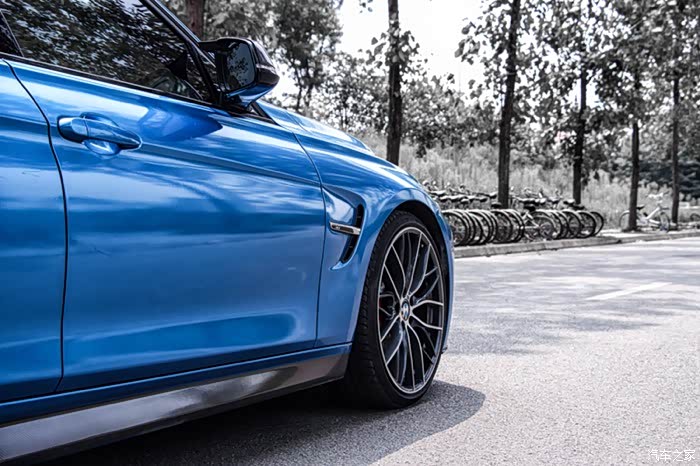

开孔 20寸看久了发现 18 19都太小 难怪官方405是18和20的
不错 比例刚刚好

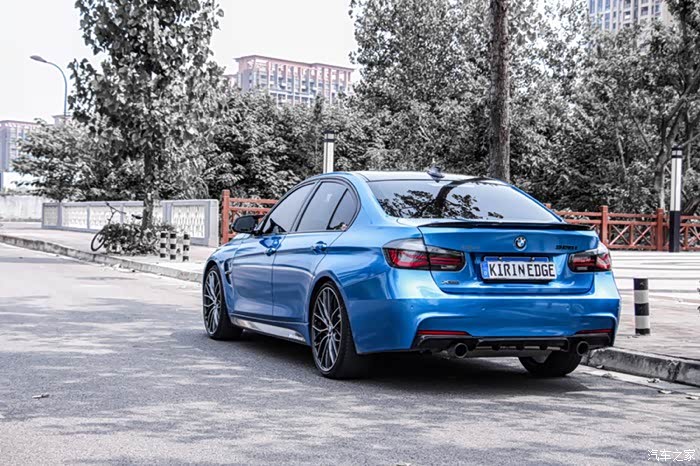

斜后方来一张 尾灯抢镜了

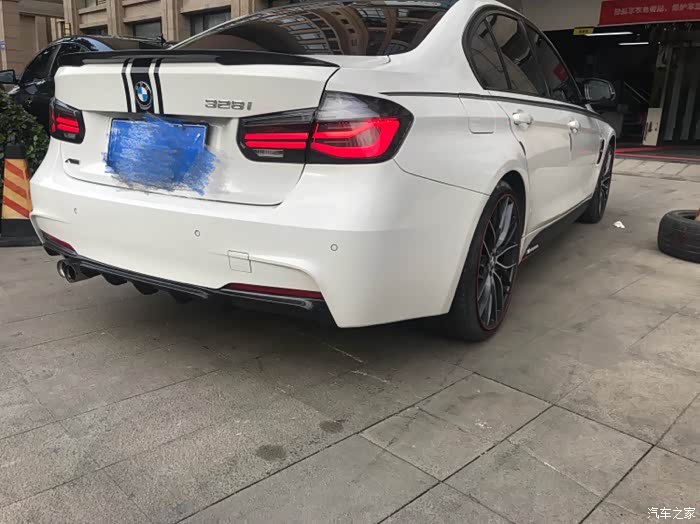

(后唇第一条是单边双出改了排气就扔了,现在是双边单出)

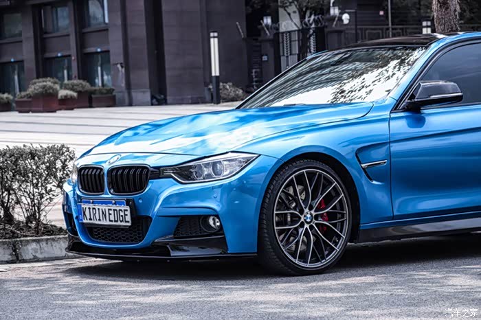

(前唇第一条是炭纤维 报废,第二条换成某款双层前唇,下地库报废,第三条是现在pu材质的mp款式前唇)

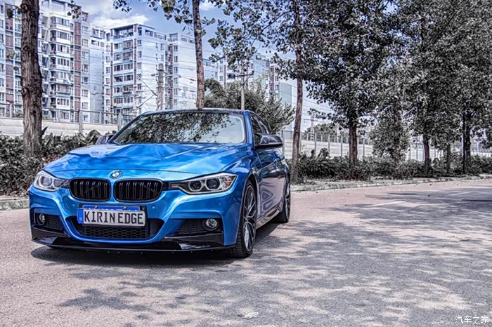

正面 肌肉感
大眼睛

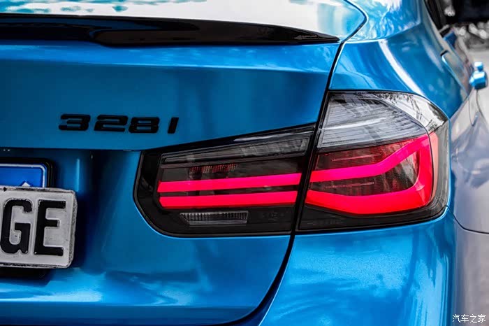

尾灯白天很明显 点亮有点粉红色感觉

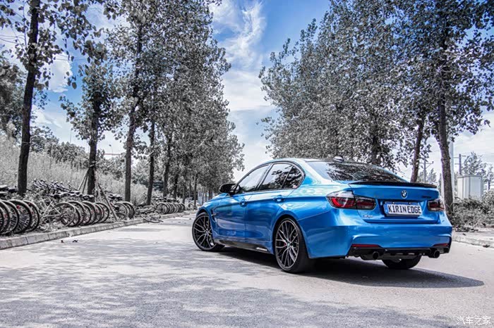

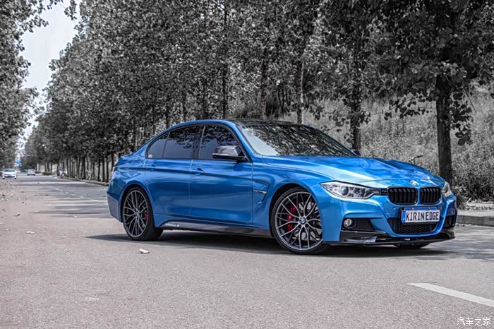

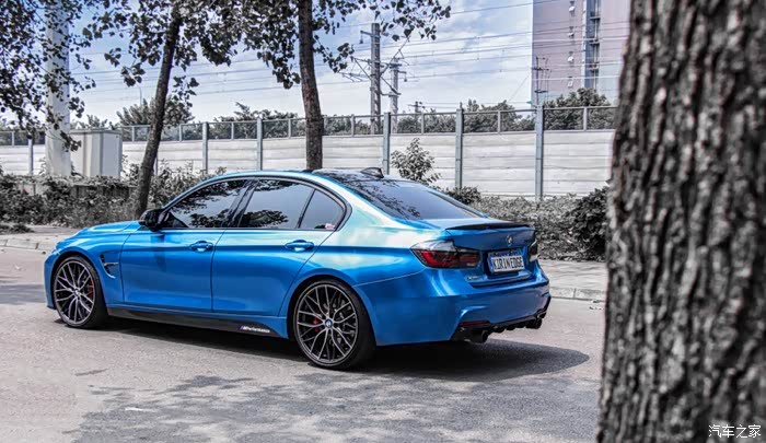

姿态

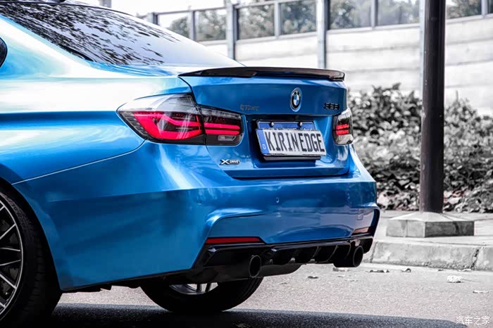

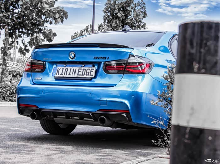

mp排气 尾翼 后唇

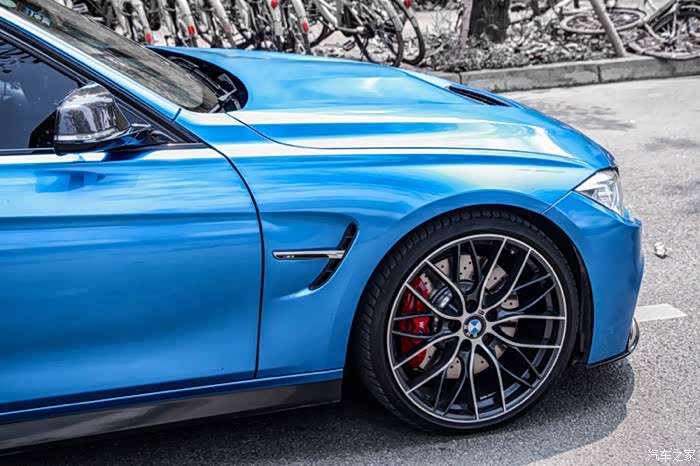

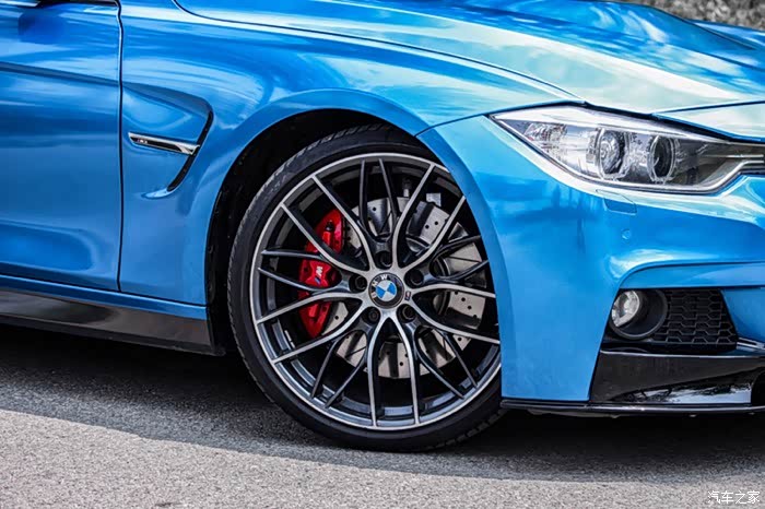

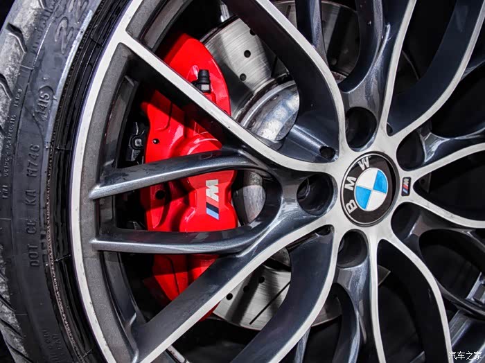

刹车 轮毂 完美搭配

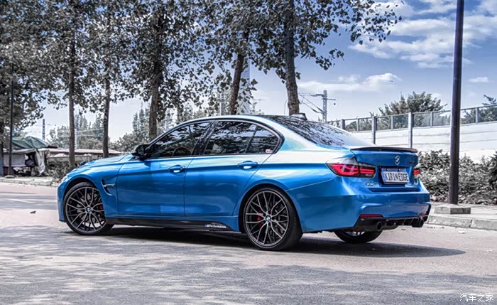

屁股
屁股继续

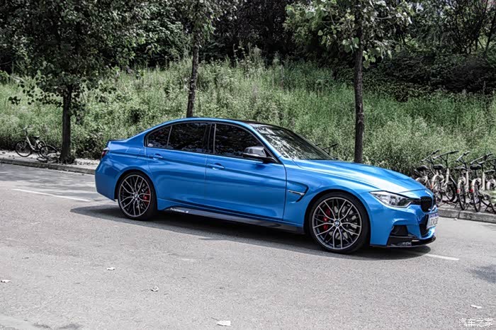

侧面姿态 感谢没有出境的kw
