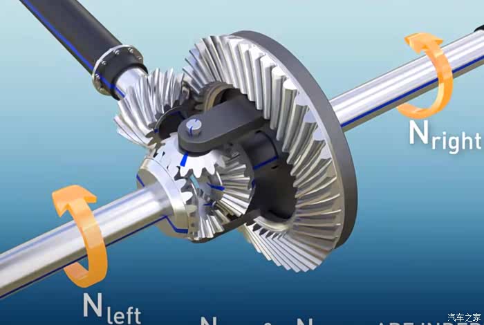

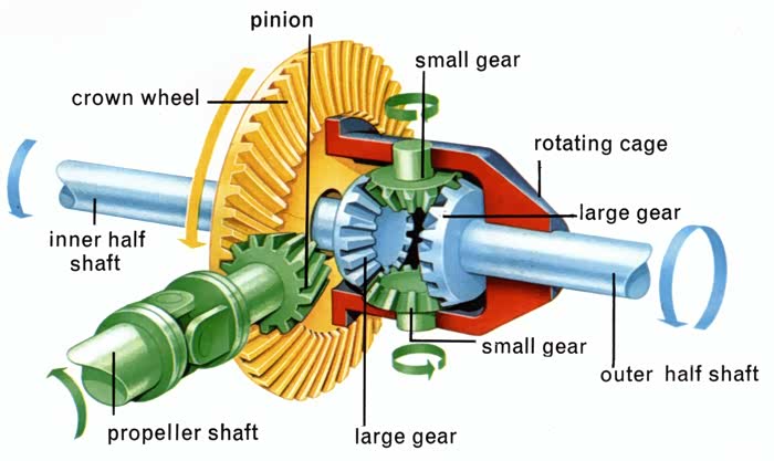

顾名思义,开放式差速器就是没有任何限制,使汽车能够正常转弯的差速器,没有任何锁止装置,前驱车装前轴,后驱车装后轴,两驱车任何一个驱动轮打滑车辆无法前进。假如四驱车配备了前中后三个开放式差速器,那么其中任何一个轮子打滑,则这个车的全部动力都会浪费在这个车轮上,而其余三个车轮无法得到动力。

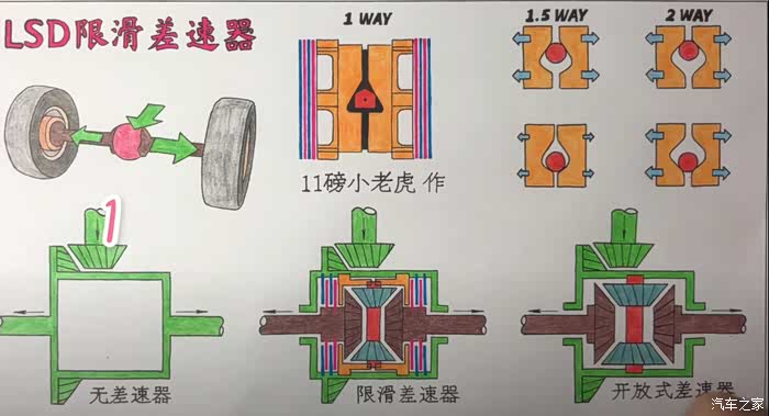

2限滑差速器
2限滑差速器
借用up主的图,他画的非常不错
就是限制车轮滑动的一种改进型差速器,指两侧驱动轮转速差值被允许在一定范围内,以保证正常的转弯等行驶性能的类差速器。事实上LSD依构造的不同可以分为好几种型式,而每一种LSD亦都有其特别之处,世界上各种原理的限滑差速器多如牛毛,或机械或电控,多片离合,托森,1way,1.5way,2way LSD。

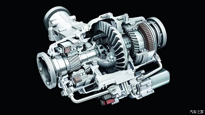

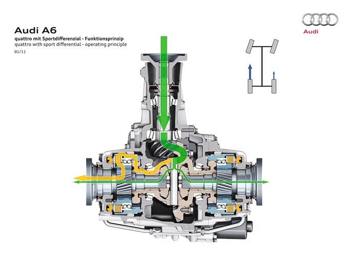

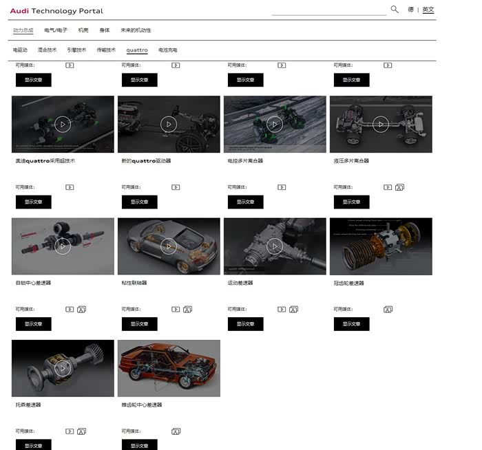

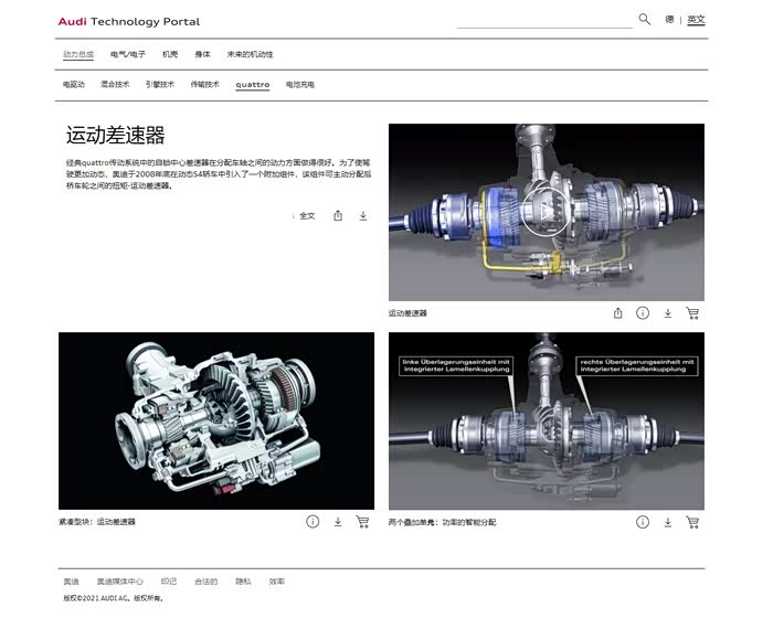

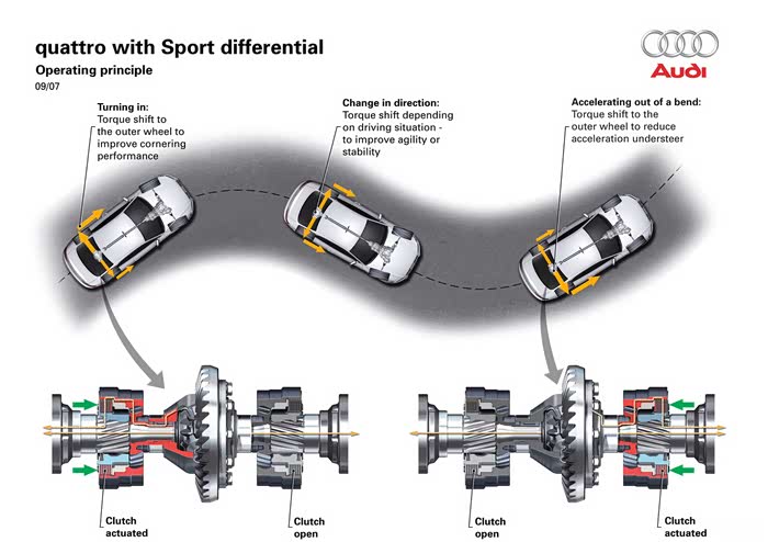

确实要说AUDI 的四驱实力也是非常强的的,产品线也是最全的。AUDI全球技术门户网站audi-technology-portal.de 也是了解学习汽车机械知识非常好的地方。这里要提一下audi最强运动后差速器(RS及部分S车型装备):

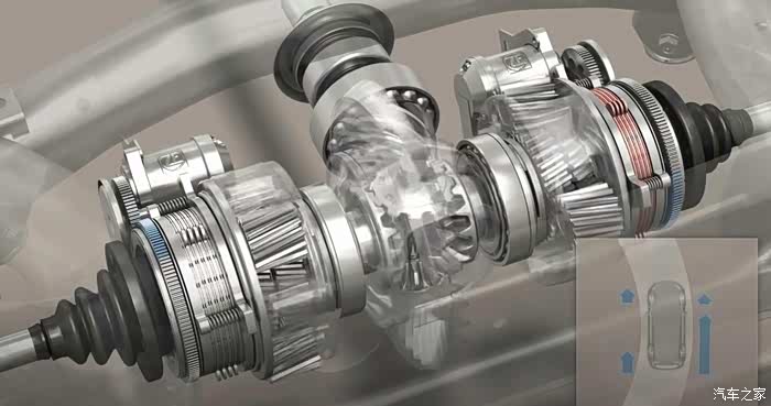

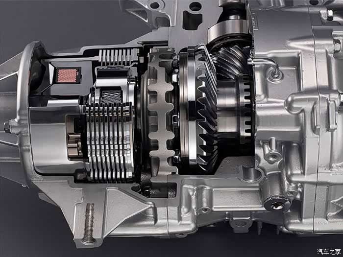

在Audi RS、部分S车型配置的Sport Differential是Audi最强的后差速器,他能主动实现左右后轮的动力分配,差速器下方配备单电机控制单泵打压至双阀门,再分别控制左右侧多片离合来新增一条动力旁路以实现扭矩的增长,这部分新增的扭矩全部通过多片离合来传递。实际中在过弯时弯道外侧后轮多片离合器结合为其多增加一条动力传输路径,但轮轴转速不变。弯道内侧轮离合器分离时减少动力输出,但无法减到零,始终有动力通过原有路径流失。同时只采用单电机无法快速准确分别控制左右侧多片离合。而且动力通过多片离合传递易导致过热磨损。(shawd配备3电机3泵分别控制3组多片离合)

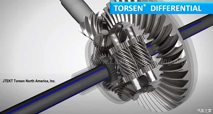

配备托森的车型非常多甚至有些车型还可以后改装托森差速器。托森实际上很简单,它利用蜗轮蜗杆传动的不可逆性原理和齿面高摩擦条件,使差速器根据其内部差动转矩(即差速器的内摩擦转矩)的大小而自动锁死或松开,即当差速器内差动转矩较小时起差速作用,而当差速器内差动转矩过大时差速器将自动锁死,能够被动的限制左右轴转速差,比例大概8:2到6:4,只损失20%动力,同时只比开放式差速器增加6个小齿轮,重量很轻,纯机械机构可靠性极高,但托森并不能加速外侧车轮或使内侧车轮完全停转。

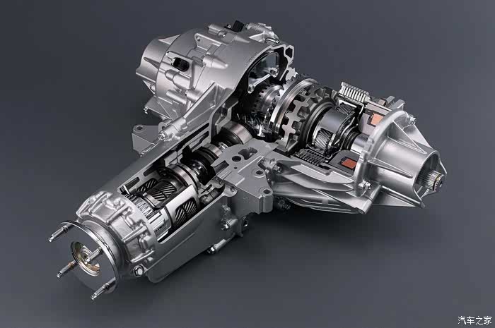

上图:RDX四驱结构图
上图:第四代shawd解剖图
上图:第四代shawd结构图
RDX shawd变速箱将动力输出至一个实现前3后7分配的分动箱,分动箱通过传动轴将动力输入至SHAWD系统,SHAWD再通过内部的三组行星齿轮将动力精确调配后分给左右后轮。

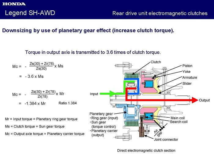

上图:左后轮侧行星齿轮组
上图:shawd右后侧结构图及相关扭矩计算
回想行星齿轮组的分析可以看出:动力通过齿圈输入,行星轮连接车轮输出,而多片离合连接可自由转动的太阳轮与差速器壳体,控制太阳轮是否转动及转速、转动阻力。多片离合并不负责动力传输,只控制太阳轮转速来操纵输出扭矩。说白了shawd的右后侧行星齿轮组是一个由多片离合控制的0-1.017倍减速机。(记住这段话)
当多片离合完全放开时,太阳轮可自由旋转,输出轴(行星轮)转速被减为0。当多片离合结合直至完全压紧时,输出轴转速连续平顺的由0增大到1.017倍输入转速。同理左侧行星齿轮组也是相同结构。
在车辆直行时多片离合是半联动状态使四轮同转速,踩油门过弯时外侧轮多片离合锁死,转速增大,内侧轮完全放开不消耗动力。
既然左右侧行星齿轮组已经能够加速转速,本田为什么还在shawd差速器的前端配置了名叫Accelerationg device的另一组行星齿轮组????
如上图,转弯时外侧前轮实际上走过的路径最长,当弯道角度足够大时,外侧后轮增加到1.7%倍转速并不足以比前轮更快,这样外侧后轮的增速将被弯道吃掉。
假设你正在转弯及弯道半径大到足以承担两个前/后轮转向与此相同的直径。上代MDX为例,它的后轮距宽度为1.684米,因此,如果转弯半径49.5米,外后轮会旋转(1.684 / 2)/49.5 =比前轮速度快1.7%。因此,如果转弯半径小于49.5米,从理论上讲MDX的后轮将旋转速度更快,并消耗了所有的1.7%转速差。当这种情况发生时,输出离合器片(连接到太阳齿轮)将开始在相反的方向旋转,和离合器必须完全脱离,以避免出现后轮“制动效果”; 和的过程中,后轮不会在这段时间内得到任何动力。
所以本田增加了Accelerationg device这样另外一组行星齿轮组,在弯道时转速先经Accelerationg device加速再送到外侧后轮加速,Accelerationg device相当于一个二档加速器。(以此想到轴距越短、前轮距越窄、后轮距越宽shawd效果越好)
SH-AWD能够处理多大扭矩?
要回答这个问题,我们需要记住:在SH-AWD离合器组件并不是主要负责传输动力,相反,它是用来“调制”(齿圈(输入)和行星轮架之间的扭矩传递关系输出),施加在离合器片上的压力要小得多。
第四代SH-AWD的行星齿轮组,齿圈有78个齿,太阳轮有30个,每个行星齿轮有24个齿。简单的代数运算告诉我们:在环形齿轮的扭矩是太阳轮(78/30= 2.6)的2.6倍。因此,行星齿轮架接收的总扭矩是施加于离合器组件(其直接连接到太阳齿轮)的转矩的3.6倍(2.6 + 1 = 3.6)。换句话说,为了传输1匹马力,在离合器压板上的负荷只有0.278匹; 剩下的其他机械传动部件,负责传递0.722匹。
因此,由滑动摩擦所产生的磨损和热量对SH-AWD来说要少得多。相对于其他的AWD系统,如GKN Twinster和瀚德,SH-AWD的离合器组件只需要处理27.8%。这也就是为什么更高的负载可在后轮上更频繁地对SH-AWD系统施加,没有磨损和过热的原因。

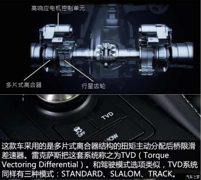

RCF上可以选装VTD差速器也类似ZF的(现在RCF标配好像只是托森)。
