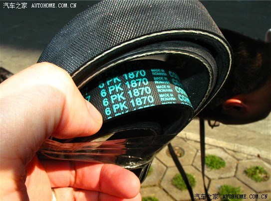

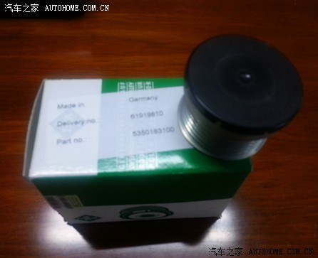

6、  在淘宝上经过几天的查找,找到了德国宝马轴承供应商INA厂的德国件供应商,经过真伪排查,我判断过渡轮受力很小,应该不会坏,于是我采购了原厂皮带、单向轮、涨紧轮作为待维修的零件,连运费900大洋。到手后,大家可以看图,确实和原车上一样的,份量十足。

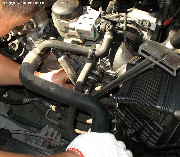

1、  去了深圳一个较熟悉的老师傅自己开的店里面,(他修欧系车有一手,人品也不错)

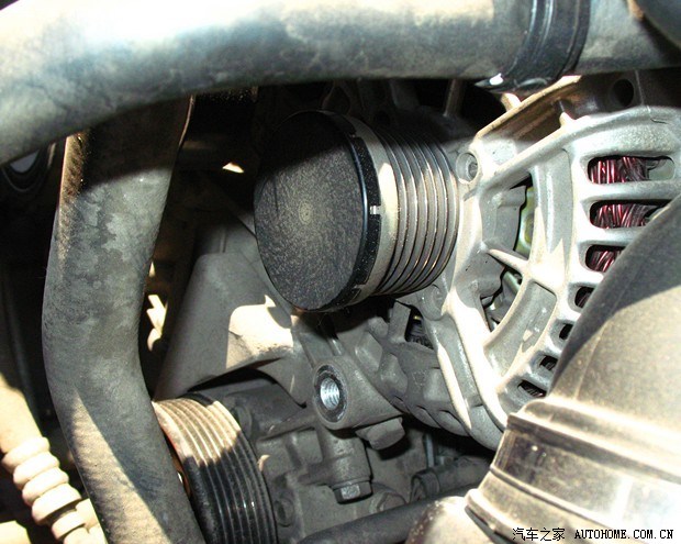

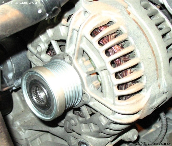

2、  开工更换,发电机单向轮很紧,师傅是费了很大力气。更换下来,确实坏了,单向轮已经不单向。
图:还没拆下来的单向轮

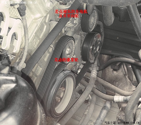

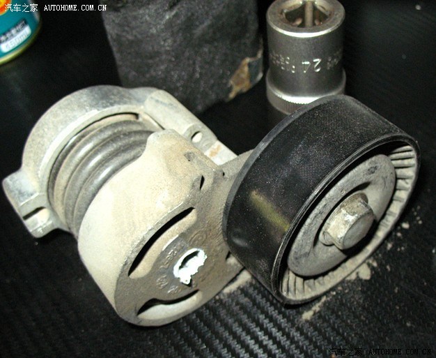

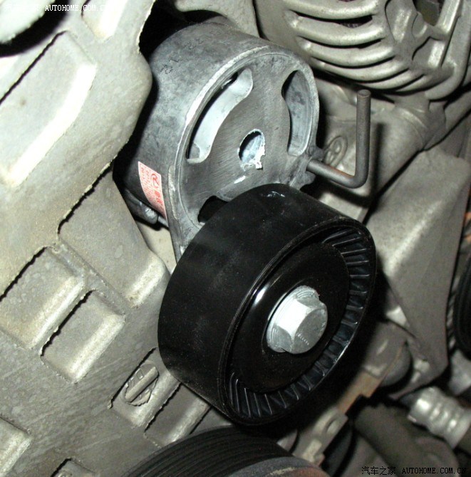

3、  涨紧轮在拆下来之前检查,运行的时候已经出现明显的晃动,目测可以看到。大家注意,这可能是问题的根源所在,我当时就想到,空调压缩机的轴承在这晃动的皮带轮带动下,是不是因此产生了异常震动和杂音?一切要待完工后验证。
图:拆下来的涨紧轮,轴承松动。

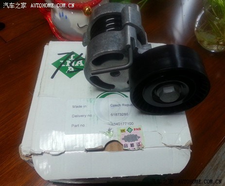

图:新的单向轮装上,感觉到单向了
图:新的涨紧轮

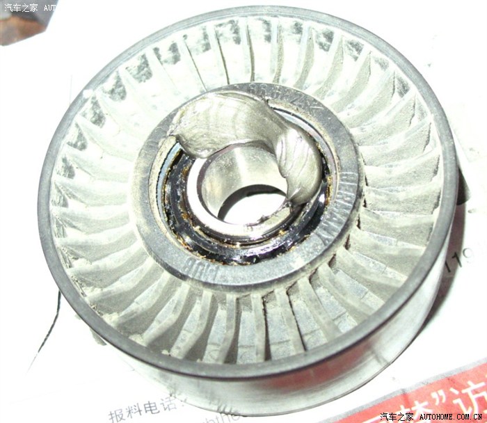

4、  因为我没有买过渡轮(事实证明,这是我的一个失误),师傅建议我如果买了就一起换掉,反正不贵。不过师傅人很好,帮我把过渡轮拆下来,在轴承里面两面都抹了专门的润滑油进行养护。
图:给过渡轮上润滑油养护

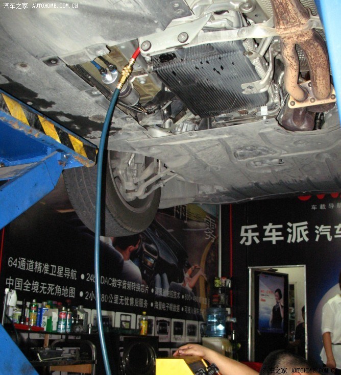

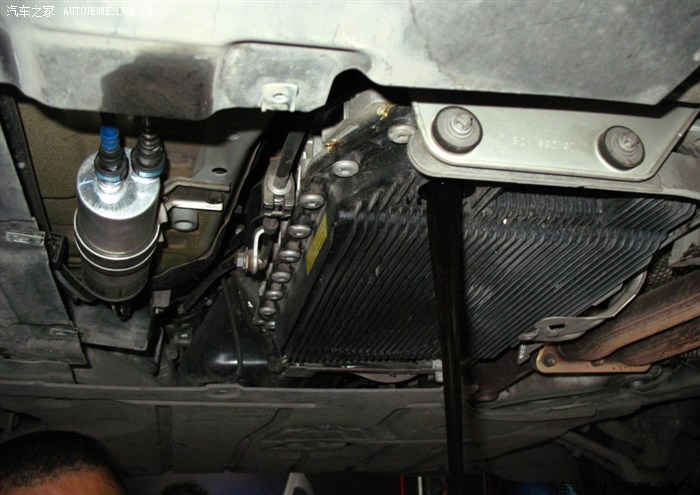

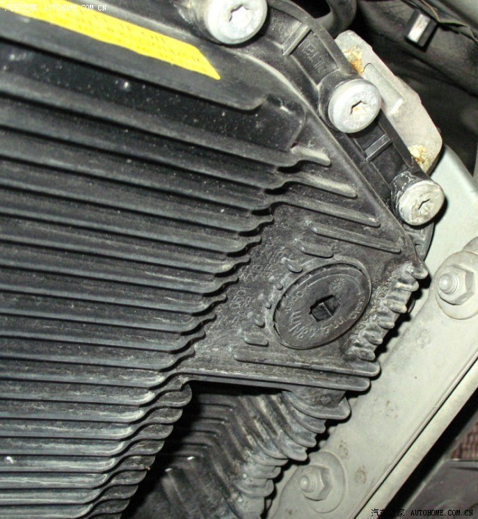

6、  下面是更换波箱油。因为师父循环机的接口和我的有点不一样,所以做了这么个过程。先重力放油,放出来挺黑的,不过目测感觉质量还可以,再用个2W公里没问题。自然重力放油放不出来后,用泵抽进去大概3升油,打着火一段时间。然后熄火,重新重力放油,这时候剩余的残油和新油的混合液已经较清亮了。放到几乎无法自然流出后,继续抽油进去,大概最后剩下一升左右的时候加满。(师傅说,10W公里,你再来换的时候,把油底壳也换了吧,不贵3-400而已)你看这师傅,多厚道,这价格和网上实战的价格一样的。
图:波箱放油孔
图:放出油,黑了
图:用泵加油

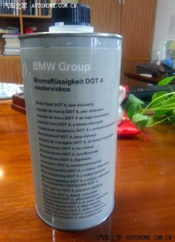

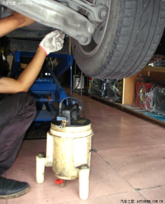

7、  换刹车油简单了,四个泵,从后到前依次排过,大概换了0.8升,搞定。总体不到3个小时。
图:换刹车油
