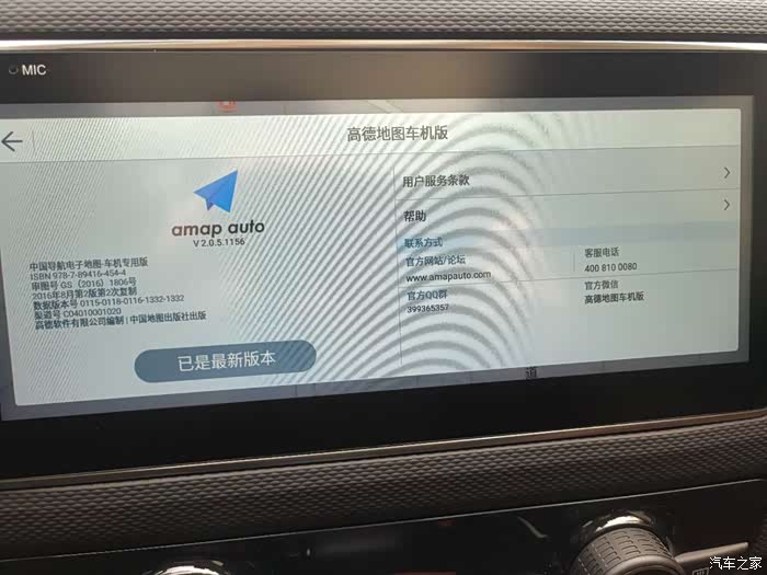

一、观致5大屏幕版自带的高德地图是2.0版本的,目前最新的高德地图车机版是4.0版本的,如果操作更新,它会显示是最新版本,因为2.0和4.0是跨版本的,不能直接升级。下面我图文说明怎么更新。注意:以下环境可以用车机连上wifi,或者手机wifi热点,避免车机流量损耗。

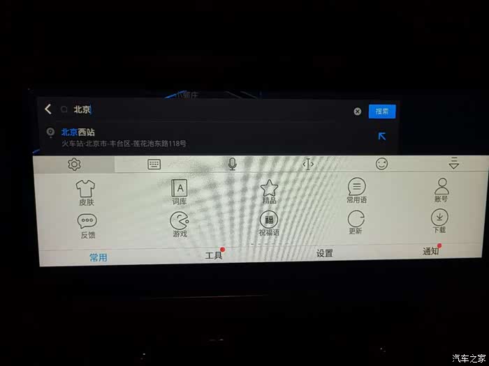

1、打开系统自带高德地图车机版,进入导航设置,关闭内置输入法。
2、搜一个目的地,会蹦出来讯飞输入法,点设置,正中间有个精品选项。

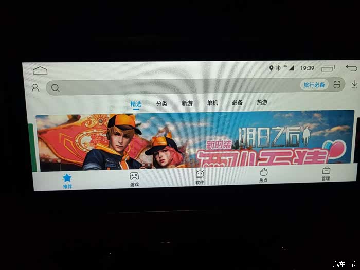

3、点开精品,出现以上画面,会弹出一个手机助手,安装手机助手。

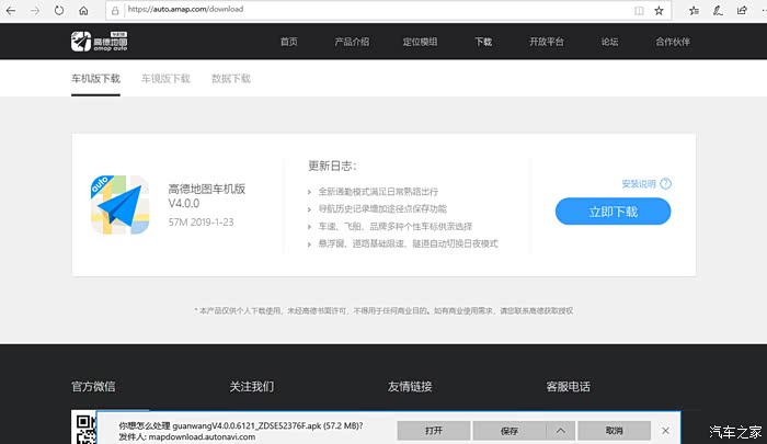

4、由于直接搜索高德地图车机版,这个手机助手不能出现车机版,只能出现手机版的,所以咱们要去官网把软件下载到u盘里。(也可以下载其他应用商店直接下载高德地图车机版4.0,但是不一定有,我没再试)

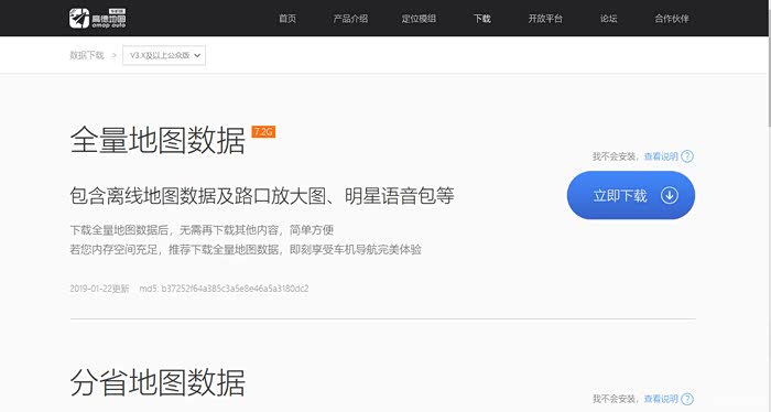

5、直接电脑搜索高德地图车机版,直接到官网,下载这个版本。(注意u盘一般分区系统默认一般是FAT32,FAT32是微软很早的文件系统,也是常用于移动设备上面的系统,这个文件系统是有限制的,那就是只能放

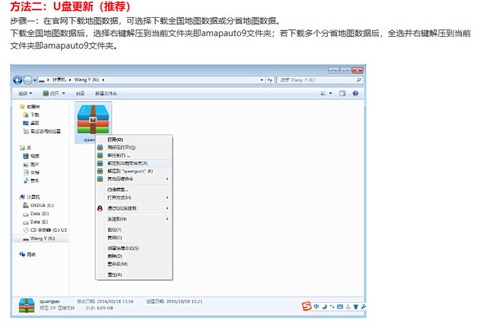

6、如果想离线更新高德地图4.0版本的可以直接把这个离线地图下载下来,是v3x以上公众版。解压到u盘的根目录里。后续专一说个离线更新地图的步骤。

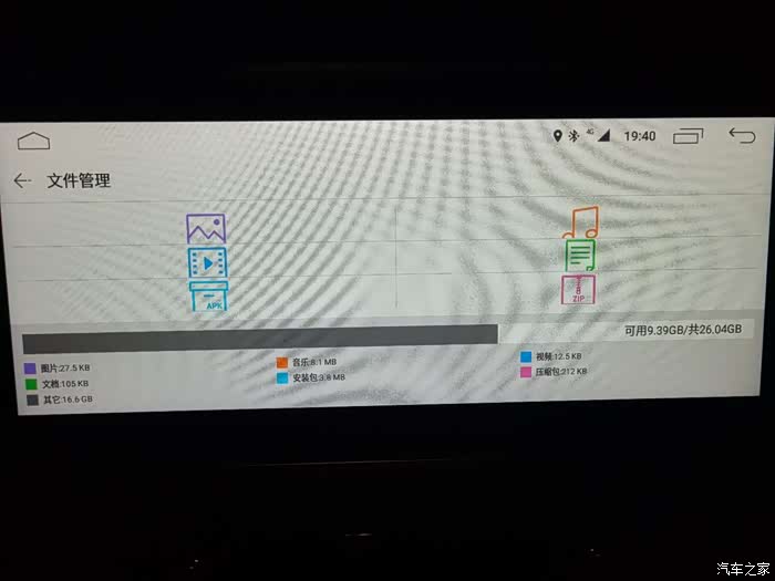

7、点手机助手管理,文件管理。
8、点开文件管理的apk,会出现u盘里的高德地图app软件,点击安装。

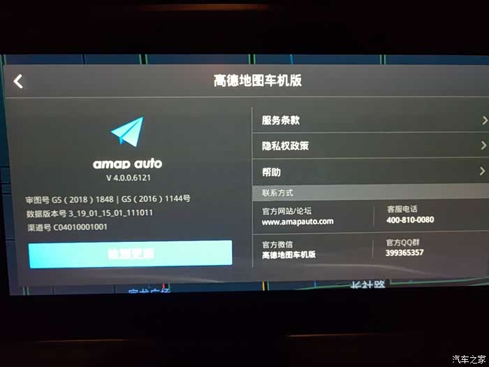

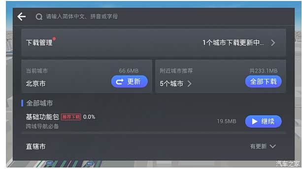

9、安装后的版本,你看更新到4.0版本了,因为4.0版本和2.0版本的地图不通用,安装后,原来自带的离线地图全部删除了,空出大概9.5g的空间。如果车机连接了wifi就下载你使用的省份的地图吧!注:4.0版本离线地图加导航数据总共11g多,根据需要更新自己常用的省份就行。

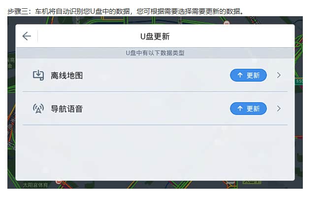

三、以下为高德地图车机版离线地图更新步骤。
这应该都会吧
这应该都会
此步一定要注意:在u盘里的一级文件夹一定要是   amapauto9文件夹
离线地图 更新  右边的>号点开,里面有各个省份的选择,可以选择更新。
