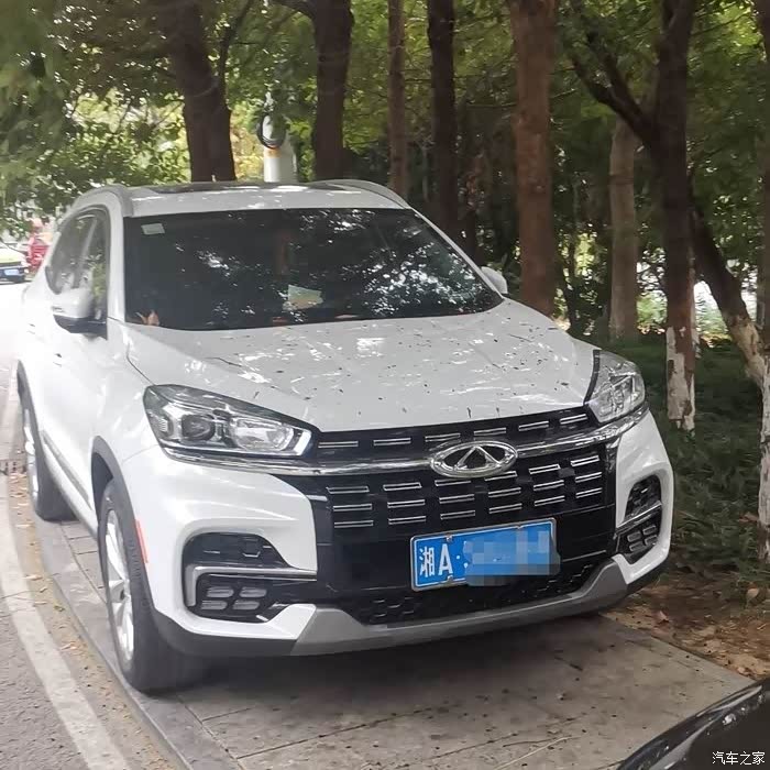

我的车是2020款瑞虎8 ,晚上的灯光效果真的不尽如人意,因为2020款是没有雾灯灯光问题厂家接到很多投诉,于是厂家改款21鲲鹏版就加上了雾灯。这让对20款瑞虎8灯光效果不好的我耿耿于怀。
这是我的瑞虎8 21年11月11日提车

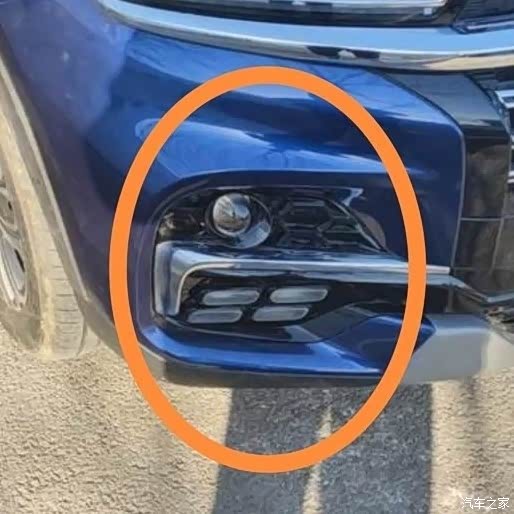

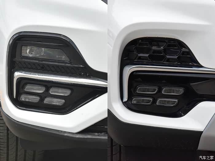

下图就是20款和21款的对比
之家的图片对比

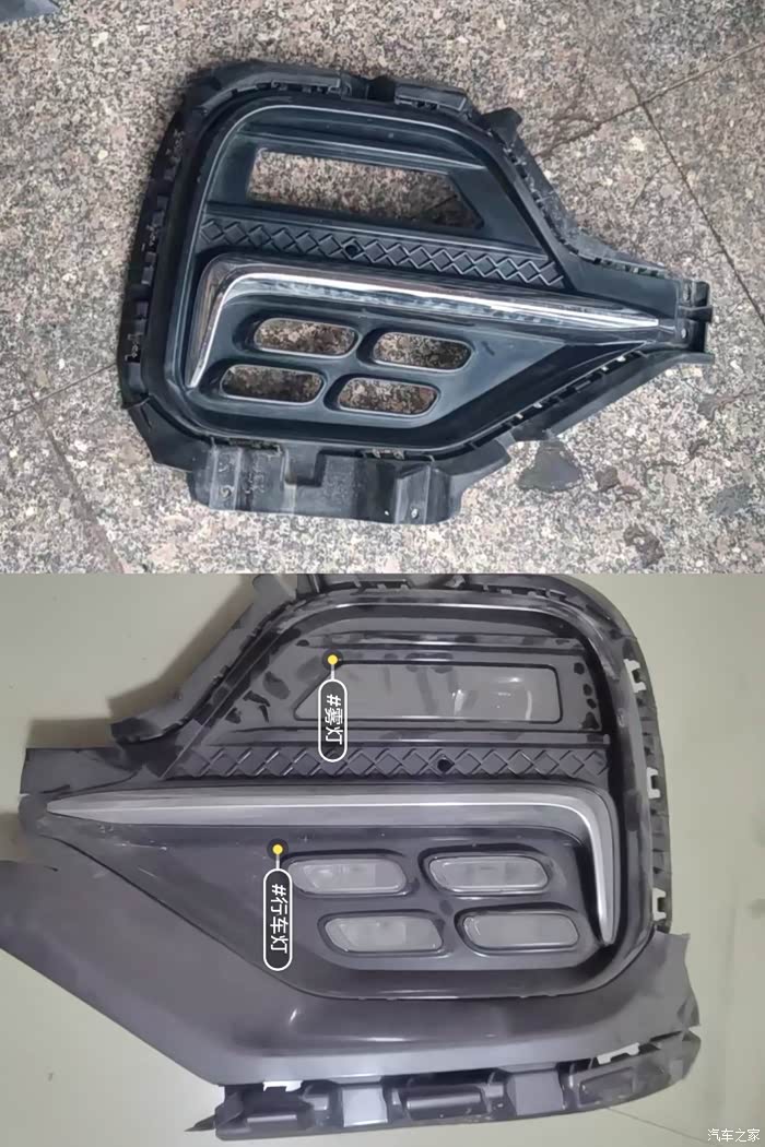

发现两个装饰框完全不同,不能直接替换。

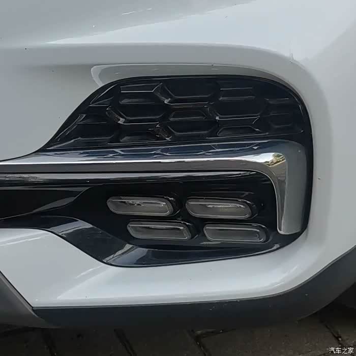

下面是鲲鹏版车友拍的雾灯灯光铺路的照片,效果很好。
车外拍摄的效果
车内拍摄的效果

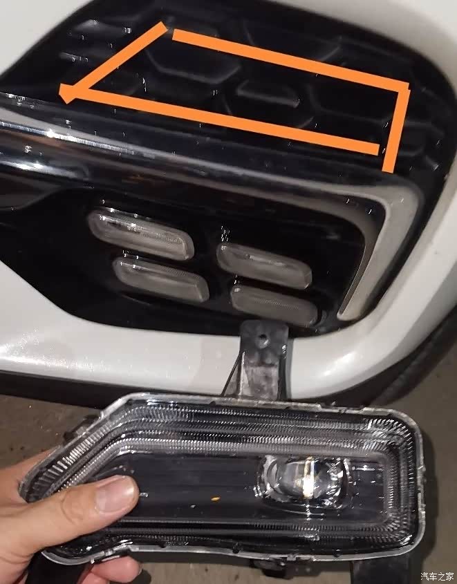

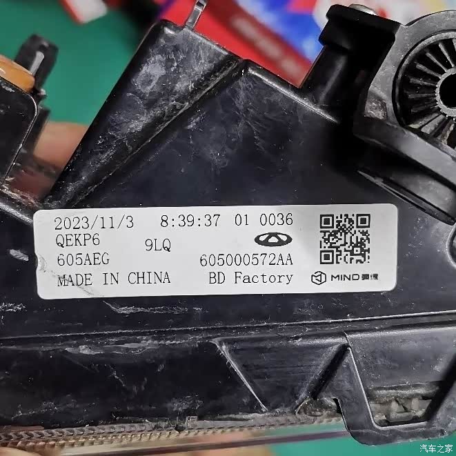

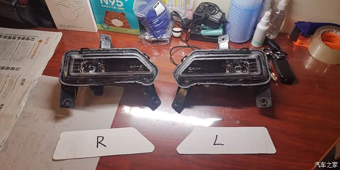

在一个机缘巧合下 认识群里一个车友,他人很不错,也是一个喜欢折腾的爱车的人,正好他升级LED雾灯,就把原车雾灯卖给我了。收到雾灯我就做了切割的纸样版。

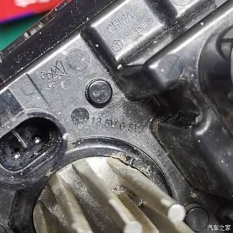

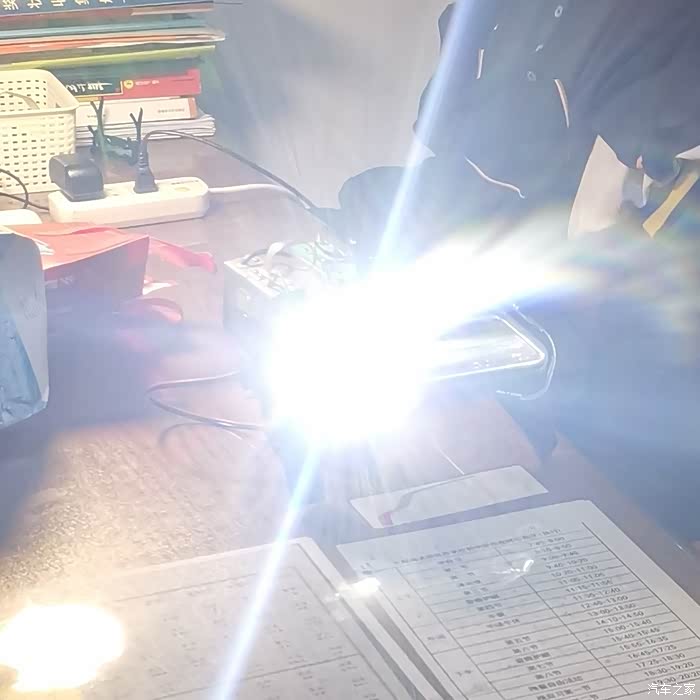

这个雾灯瓦数不大6.5瓦 但是亮度还不错
这是我拿着雾灯对比原车要加装的位置,确实感觉改上去很难。但是这却是我喜欢做的事。

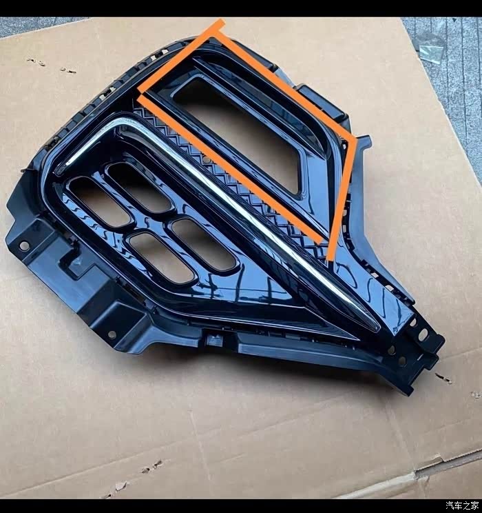

现在有个改装方案 1.就是买一对21鲲鹏版的雾灯框,切下来,拼接到我的20款雾灯框上,这是个大工程。
但是改出来会很像原厂的。但是买全新雾灯框去切,真没有必要,170-180元一对也价格贵了。
在咸鱼找了两个卖家,雾灯框正好左右各一个。 价格还在谈 不知道能不能拿下来。
有些20款车主 直接在这加一坨透镜,很丑,我接受不了这个改装方法。

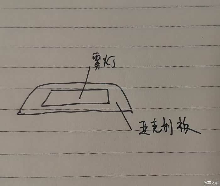

还一个方案就是直接把原车开孔,拉进雾灯。再做一块黑色亚克力的板子,遮盖到雾灯上去。这样看起来也协调些。

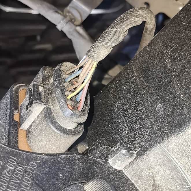

其实大家关心雾灯如何接线,其实很简单。因为雾灯一对才13瓦 就可以直接用大灯的常亮电源。只开开大灯就能亮雾灯,关闭大灯关闭ACC后断电了。就不会造成漏电,也不需要另外接开关。
直接找出电源负极和大灯常亮电源就可以了。
由于我的20款没有预留雾灯插头,所以直接买的这个插头来连接雾灯与大灯插头电源线。
