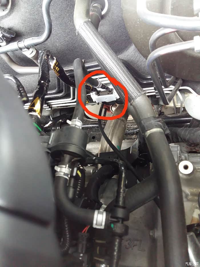

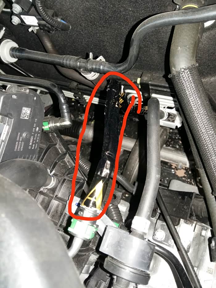

我自动炫色,提车时没有这个声音,跑到800公里后就开始出现了,热车怠速,安静环境下,非常明显,确实影响到乘坐舒适性,在车内坐在副驾最明显,下车打开前盖发动机工作声音是正常的,声源是喷油嘴发出的,通过油管传到车内,确定了声源传导的源头,处理就简单了,在网上买了一张隔音止震板,把这根进油管包了一下,使油管与车身的接触分离,这个异响声就消除了,分享给大家,话不多说,直接上图,坐标海南琼海,车牌就不打马赛克了,附近的车友在路上看到别忘了打二下喇叭打声招呼
就是这根油管和车身接触把声音传到车内
问题就出在这里
