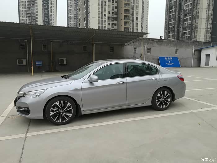

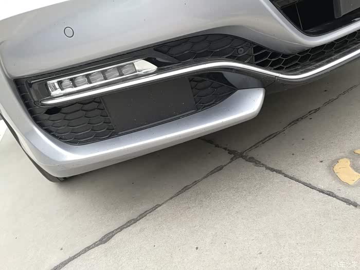

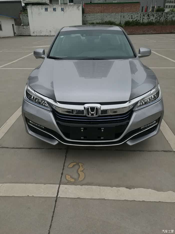

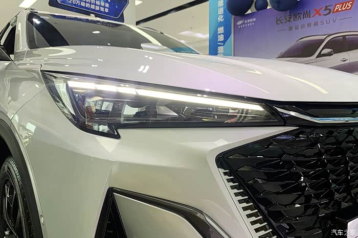

这个是巡航用的微波雷达

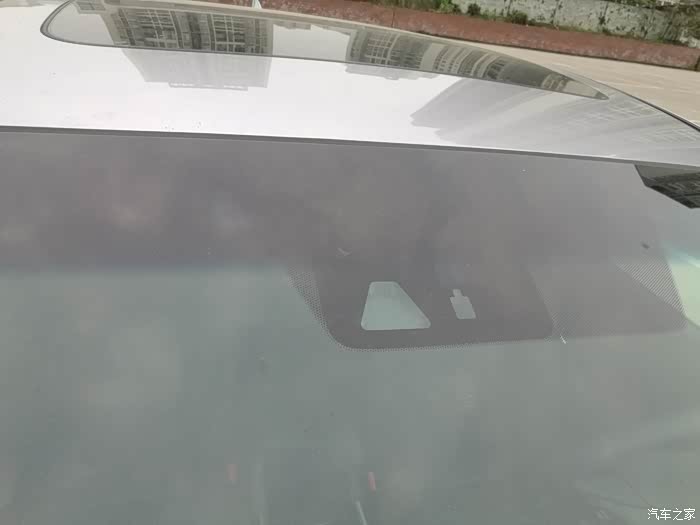

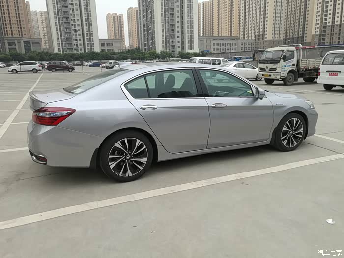

这个是车道保持用的摄像头
都是在等上牌的时候随手拍的,后来没有拍了。
