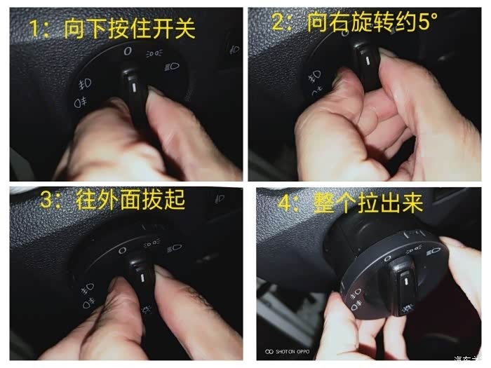

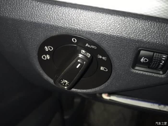

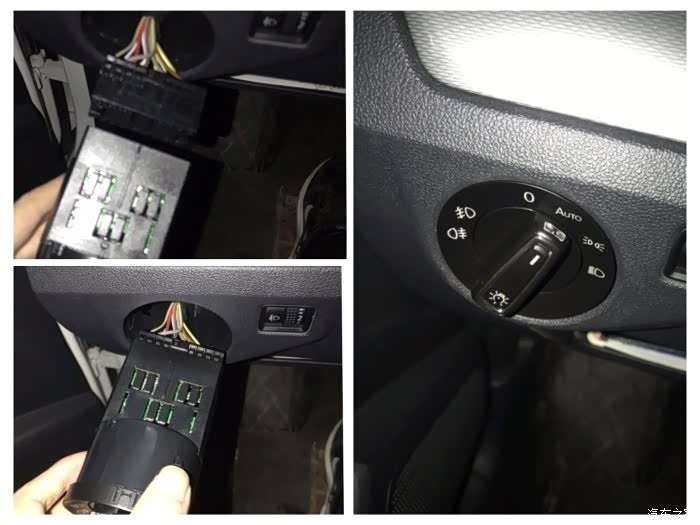

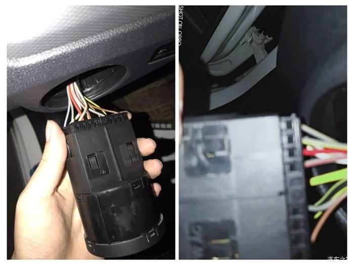

第一步:更换自动大灯。首先要拆下车上的大灯开关,这个开关比较容易拆。在开关关闭的状态下向下压下开关。压住开关然后再顺时针旋转,大概旋转5°的样子,就感觉转到底了,再向外面拉开关。这时候开关就可以轻松拿出来了。

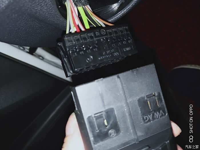

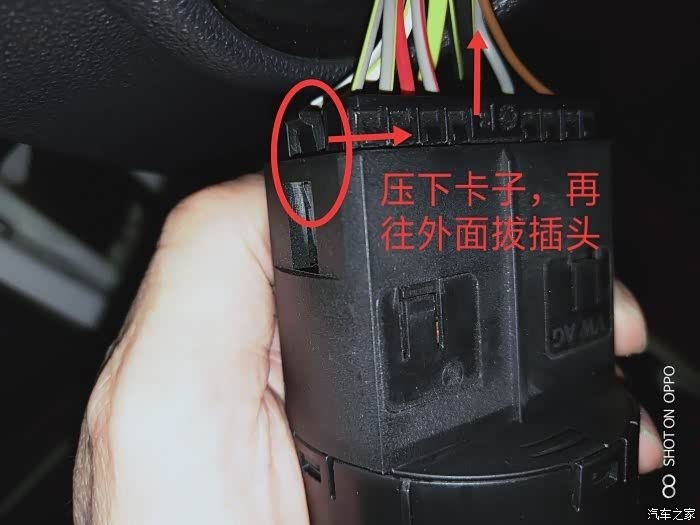

开关完全拿出来以后,可以看到开关尾部有一个很多线束的插头插在开关上。从两边往中间方向压下插头上的卡子,就可以拔出插头了。
换上自动开关,把线束插头插在新的自动开关上。再照原样把自动开关装好。第一步就完成了。

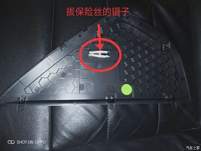

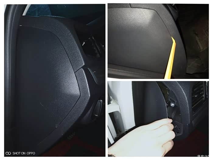

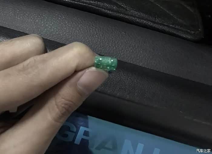

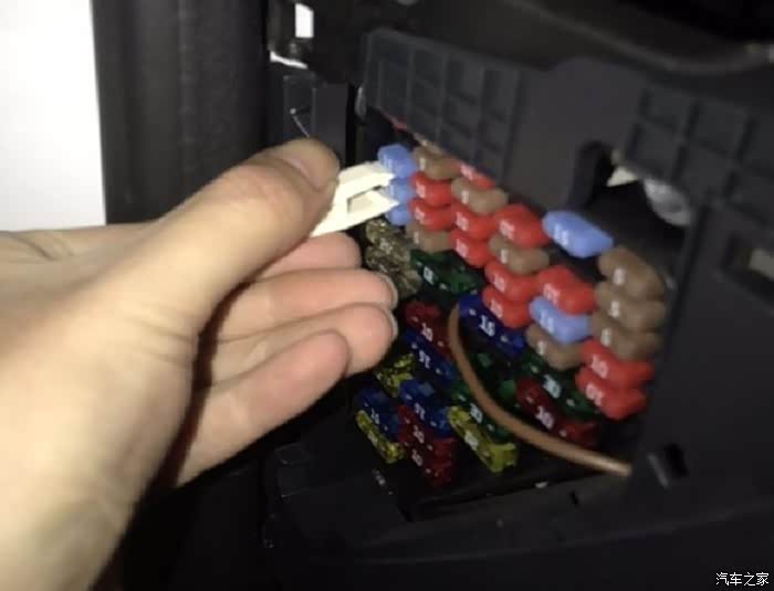

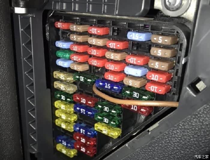

第二步,更换保险丝。原车的保险丝是15A的,15A的的保险丝承载不了自动开关的负荷,我们需要把它更换成30A的。买开关的时候有附送30A的保险丝及撬棒。先用撬棒撬开保险盒的盖子。撬开一点后再用手把它掰开,盖子有点紧,要稍微用点力。盖子背面有一个专用拔保险丝的镊子。用它可以轻松拔出保险丝。大灯开关的保险丝在最左边的一排,上面往下数第三个。蓝颜色的,上面有个数字15,代表是15A,可以用镊子拔出,然后再换上30A的。 用镊子拔出15A的保险丝,然后把新的30A的保险丝插上。换好保险丝后。自动开关更换就完成了。是不是很简单,如果想改装自动开关的车友们可以立即出手了。

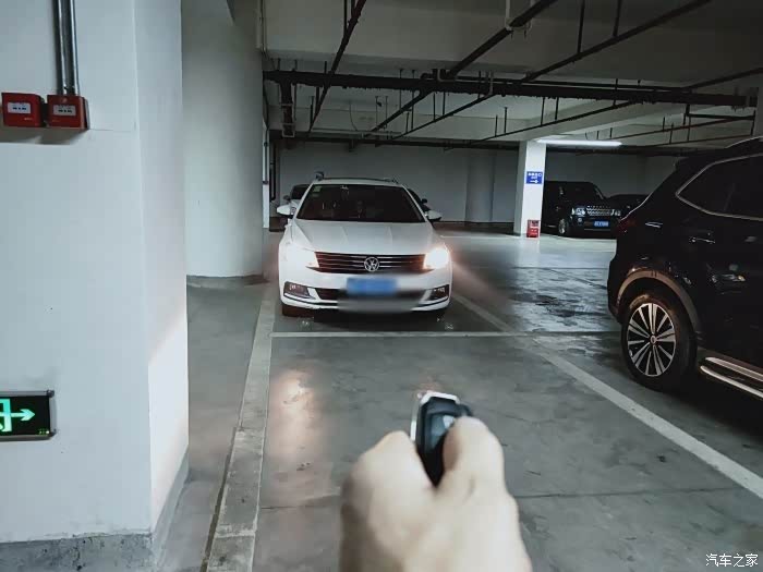

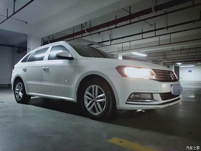

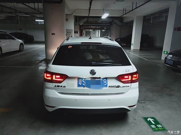

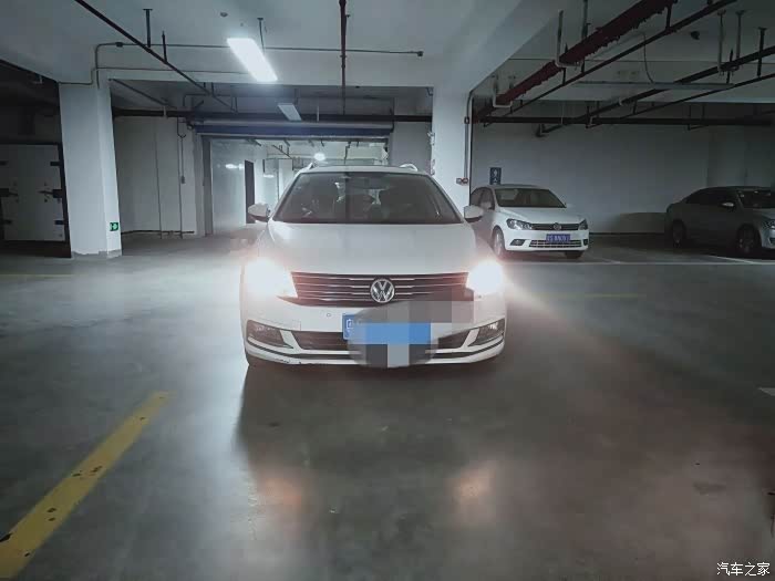

更换好后试了一下,发现效果很好。夜晚很自然大灯亮起。白天用毛巾盖住自动大灯开关,大灯亮起。拿掉毛巾后,大灯熄灭。晚上车子熄火后,大灯亮十几秒时间自然熄灭,照亮你回家,非常完美。从此再不用担心晚上停车后忘记关大灯。想更换自动大灯的车友们,大家可以下手了。
