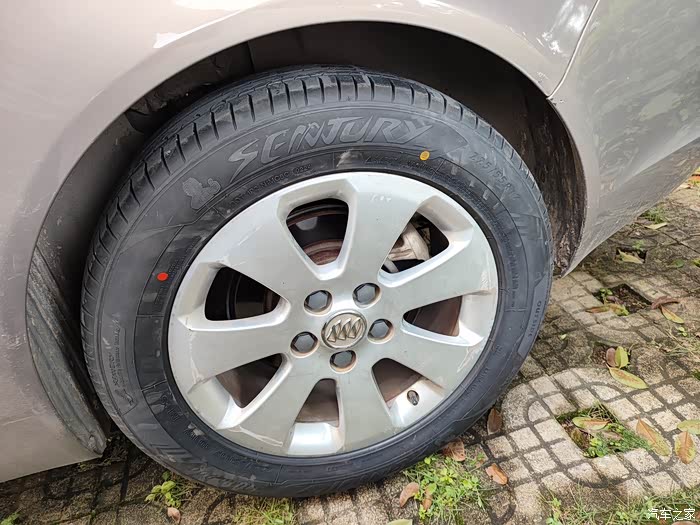

大家应该看过国产轮胎中的森麒麟的评测了。效果可以说个米其林大厂区别不是很大了。就排水性能比起米其林差点。所以我的后轮,到了时间,同时有伤的情况下,更换了森麒麟990,一条320。其实开始更换990是一开始更换我凯越14寸的。160一条,那时候我对它的评价是,有85%米其林P3ST的性能,静音和刹车都很好。就是胎侧偏软。
今天换了225/55R17的森麒麟990,我感觉我是捡到宝了,320一条,可以说是平替P3ST了,无愧于网红胎的实力。胎面是比P3St软,静音效果也出众,即使是米其林老化后(18年4月)声音还是有的,现在换了990原来从后轮来的声音直接完全没有了~离谱。

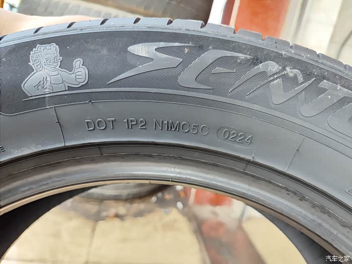

这是森麒麟990,225/R17的规格

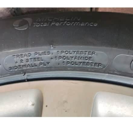

这是米其林225/55R17的

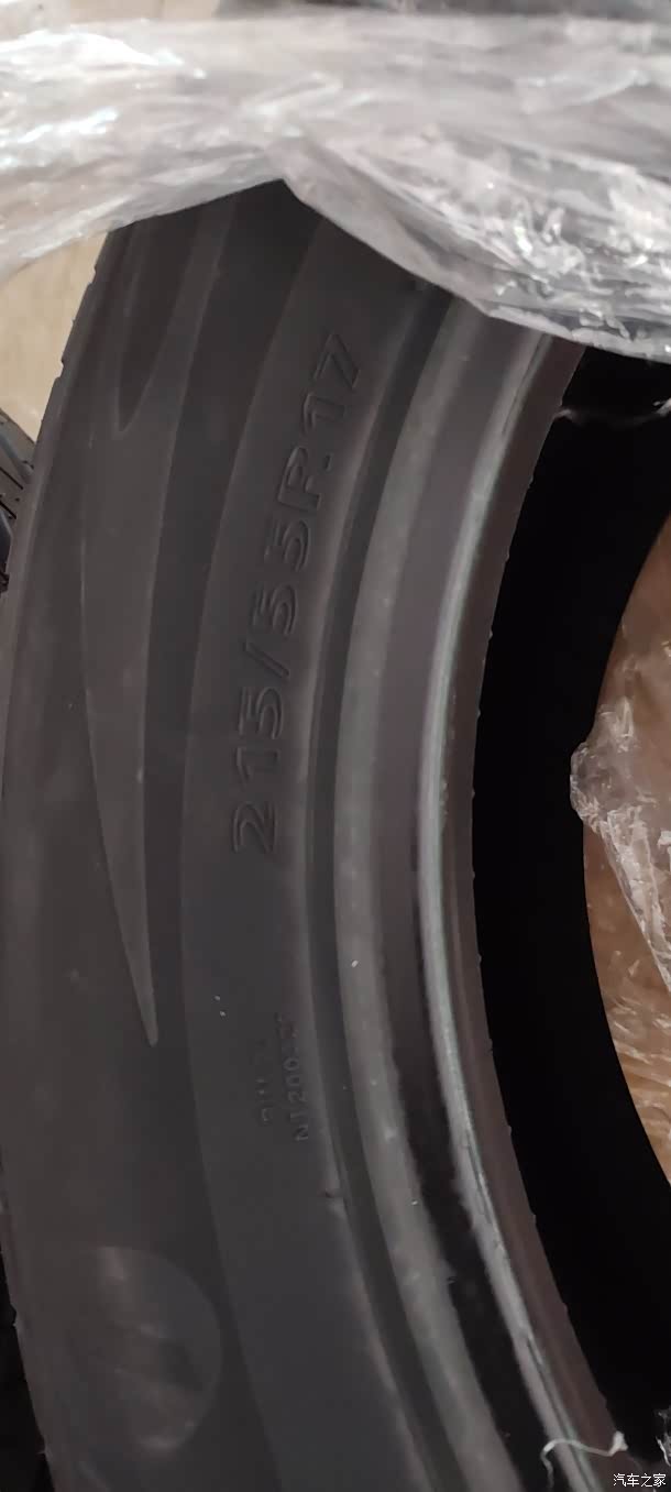

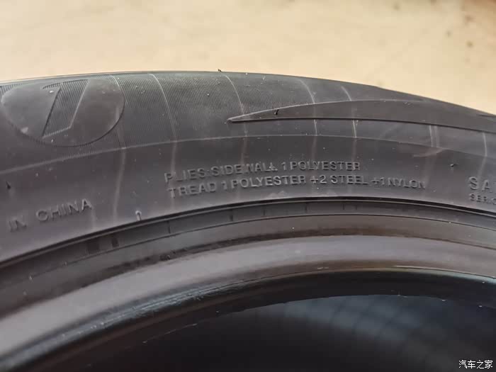

这是这是森麒麟990,215/55R17的

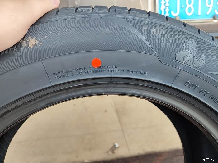

225/55R17森麒麟990:
SIDEWALL:2 PLIES POLYESTER (胎侧) (层级) (纤维帘布)。
TREAD 2 POLYESTER (胎冠) (层级) (纤维帘布) 2 PLIES STEEL (层级) (钢丝)+ 1 NYLON (1尼龙);

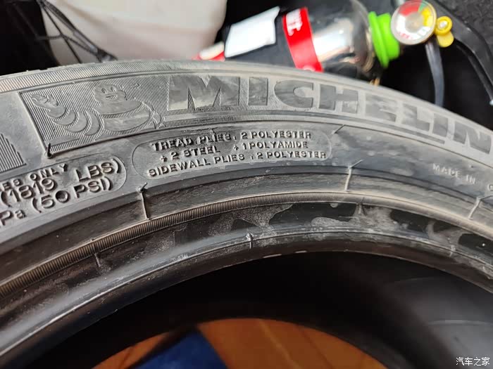

225/55R17米其林P3ST
TREAD 2 POLYESTER (胎冠) (层级) (纤维帘布)+2 STEEL (层级) (钢丝) +1 polymide (聚酰亚胺,也就是尼龙);
215/55R17的森麒麟:
SIDEWALL:1 PLIES POLYESTER (胎侧) (层级) (纤维帘布)。
TREAD 1 POLYESTER (胎冠) (层级) (纤维帘布) 2 PLIES STEEL (层级) (钢丝) 1 NYLON (1尼龙);
可以看到,225/55R17规格的森麒麟99的胎壁和胎侧的配置一样,这就补上了原来我14寸觉得胎壁太软,支撑效果不好的情况了。
所以,我认为,这个森麒麟990可以用于米其林3st的平替!!价格无敌!!再说一下老化情况22年11月买的14寸990对比新的990,没有硬太多,比起我23年的前轮P3St要软一点。

225/55R17米其林P3ST
215/55R17的森麒麟:

225/55R17米其林浩锐4
TREAD 1 POLYESTER (胎冠) (层级) (纤维帘布)+2 STEEL (层级) (钢丝) +1 polymide (聚酰亚胺,也就是尼龙);
