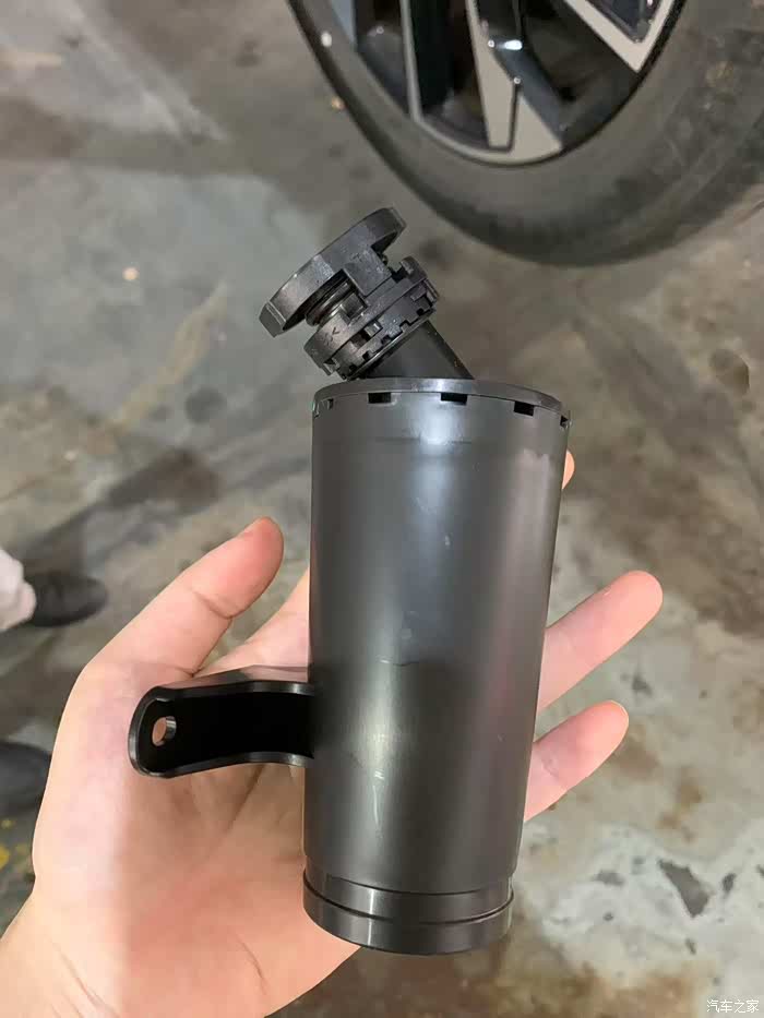

为什么要更换灰滤
阻止灰尘进入碳罐,保持气压平衡
灰滤(灰尘过滤器)是汽车燃油系统中的重要部件,主要功能及作用如下:
一、核心功能
阻挡灰尘进入碳罐
灰滤安装在碳罐通往大气的管道末端,能有效过滤空气中的灰尘、沙粒等杂质,防止其进入碳罐,避免碳罐堵塞1
保持油箱气压平衡
若油箱与外界无气体交换,燃油挥发会形成负压,导致油箱变形或油泵损坏。灰滤通过吸附燃油蒸汽,维持油箱内外气压稳定,确保燃油系统正常工作。
二、附加作用
延长碳罐使用寿命
碳罐长期吸附燃油蒸汽后易积碳或腐蚀,灰滤可减少杂质进入碳罐,延长其有效性和使用寿命。
提升燃油经济性
过滤杂质后,燃油燃烧更充分,可降低油耗。
减少排放污染
避免未燃烧燃油蒸汽直接排放,降低有害物质排放。
三、更换周期建议
常规车型 :建议每行驶15,000公里或半年更换一次
高灰尘环境车型 (如越野车、频繁沙尘地区用车):建议每20,000公里或半年更换。
特殊车型 (如富康、老款爱丽舍等):需参考车辆说明书或4S建议。
四、注意事项
若未及时更换灰滤,可能导致碳罐堵塞、油泵损坏或油耗增加。
更换时需使用专用工具拆卸油箱通气阀,建议由专业维修人员操作。
通过以上功能,灰滤在保障燃油系统安全与效率方面发挥着关键作用。
